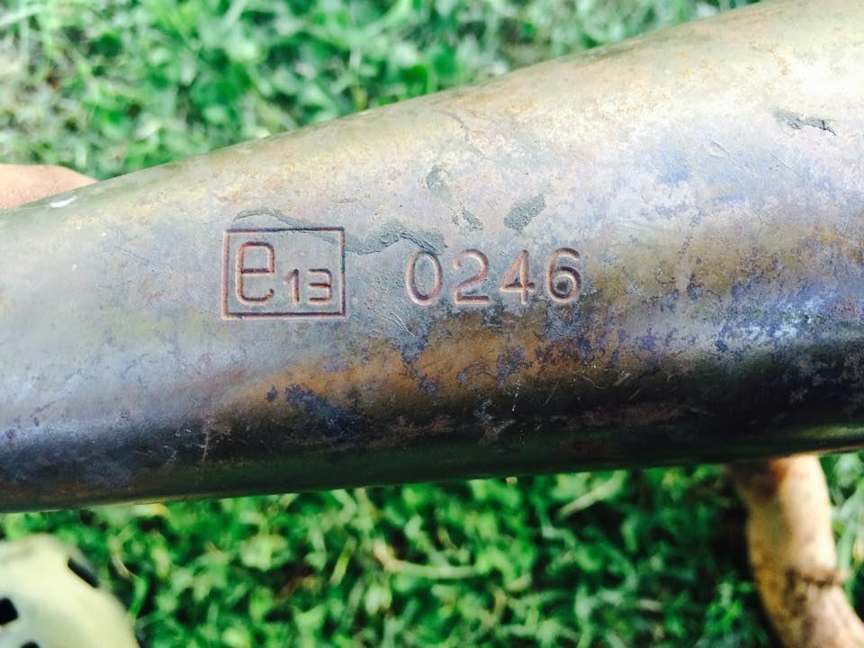

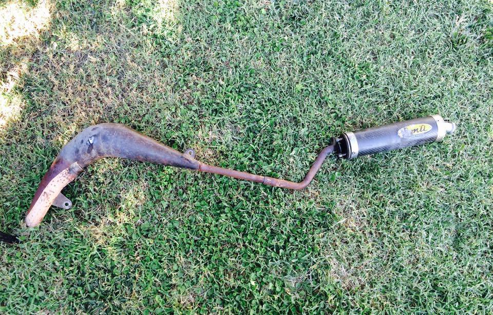

Bonjour tout le mondes j'ai une sherco de 2003 avec un pot qui a une cartouche conti racing parts mes je ne ses pas de quelle marque est mon pot  je pence que ces un conti chr v1 passage haut ou crx mes je ne suis pas sur le seul truck d'ecrit sur le pot est : ( e13 0246)  je ne sais pas a quoi sa correspond je mettrais une photo si je peux pour vous le montrer car j'aimerais mettre un kit 70 airsal avec un vilebrequin et tout sa mes j'aimerais savoir ce que mon pot peut me fournir car si ses un v1 pas besoin de le changer desuite sa marche bien.

Pour le pot, sache que le corps des pots conti est resté presque toujours le même quelque soit la version, les variations de comportement sont très minimes donc. Ce pot fera parfaitement l'affaire même si il est effectivement possible de trouver mieux, franchement à moins d'avoir une bonne occasion ou d'avoir des sous à dépenser il est inutile de changer de pot pour ce kit.
L'appellation E13 représente une norme, c'est aussi une éventuelle porte de sortie en cas de contrôle des flics si tu les baratines bien car la norme veux principalement dire que le pot à été livré bridé (homologation).

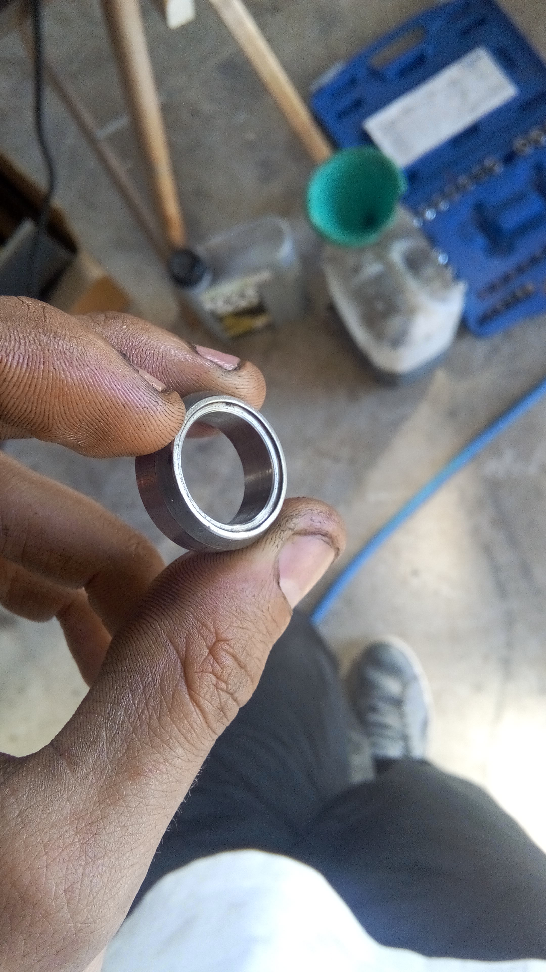

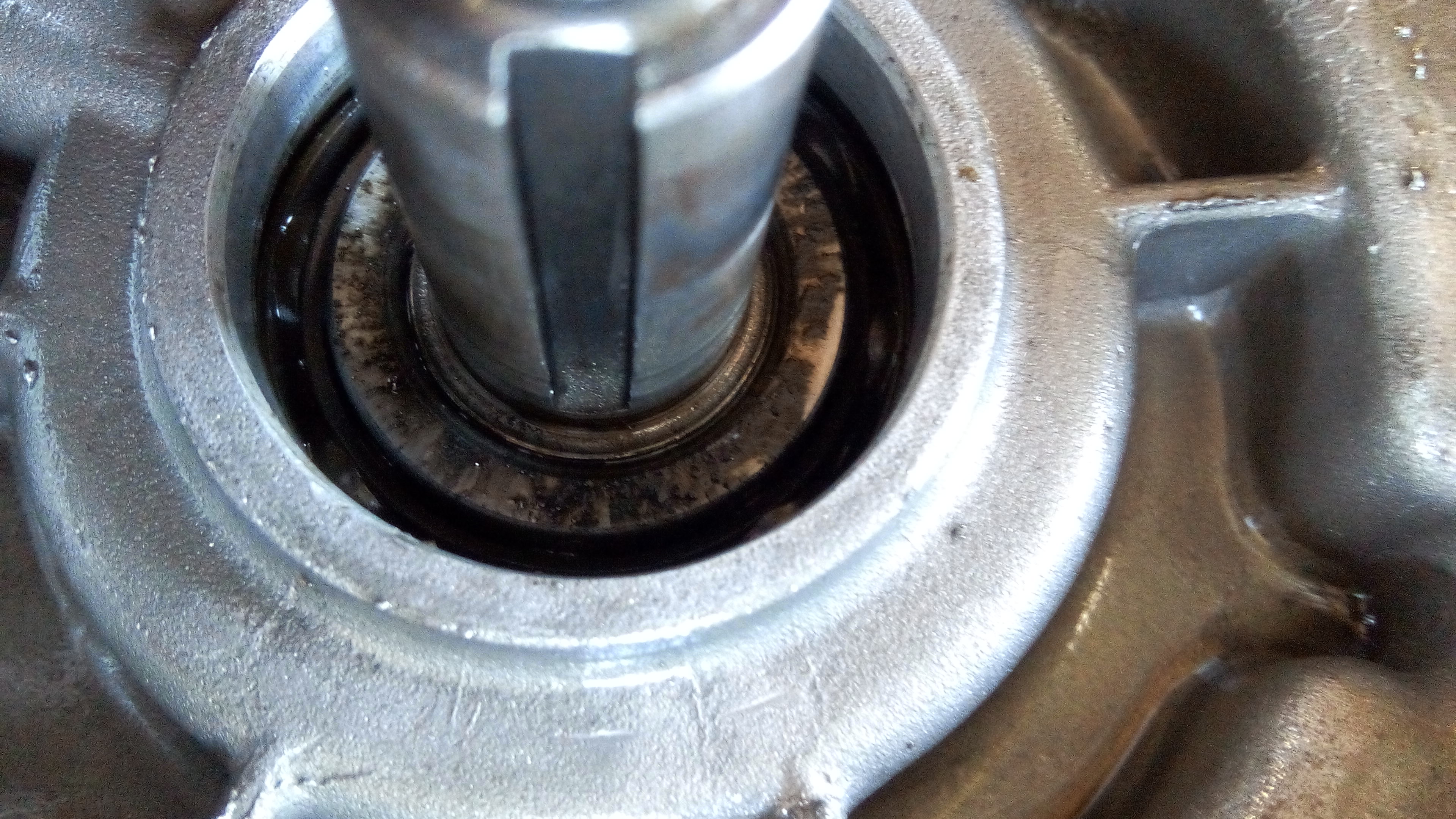

L'entretoise là:
IMG-20150731-WA0004.thumb.jpeg.82e67e9b6
M'a bouffé la portée de roulement à ce niveau là, on voit que c'est creusé sur la photo:
IMG-20150803-WA0000.thumb.jpeg.92e2e1bf3
