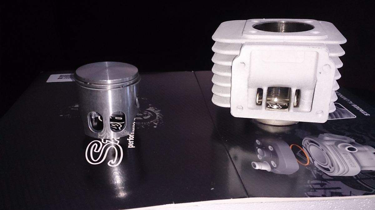

Salut,  je souhaite partir sur un cylindre en alu, pour de meilleures prestations, j écoute donc vos avis, j'ai des pièces pour du sport, juste allumage d'origine,  voilà quelques choix,  merci
- 70 most, ou 2 win ou Stage6 mk II
Pot yasuni c 16, vilebrequin mhr,  variateur multivar, embrayage delta mhr, courroie x belt, Tr 15/41, carburateur Dell 19 phbg ds,  allumage origine clavette décalé, cdi tc unit,

c'est le jumeau du MXS sport on dirais?
oui c'est jumeau
la dif c'est que le transfert ADM du mxs sport et plus grande et que le piston et en mono et qui lai en 47,6 :)
j'ai un collegue qui la et avant de le monter j'ai comparé

le st6 mkll a ete revus par le departement racing de mxs , pour ça qu'il on la même admition . certain on cru , à tort , que le nickasil ne tient pas comme les premieres version des mxs (resolut pour ces dernier)

ta un minimum de rodage à faire , c'est vrais qu'en compete il fon 3 ou 4 tours de circuit avant d'envoyé , le stage racing est differant , c'est pluto un athena renomé .

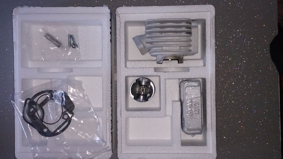

Un très bon kit que tu as choisi, tu nous dira ce qu'il vaut avec ta configuration complète :)
si les diagrames aurais été plus haut , il aurais dignement remplacé le bidalot rr (diag du st6 185° / 119° / 121°) et ceux du bida (stock) 190°/130°/120° , c'est ratrapable en le prépa un peu.
Assez proche ouais, y du travail à faire sur les carters pour améliorer l'admission sur le Stage6

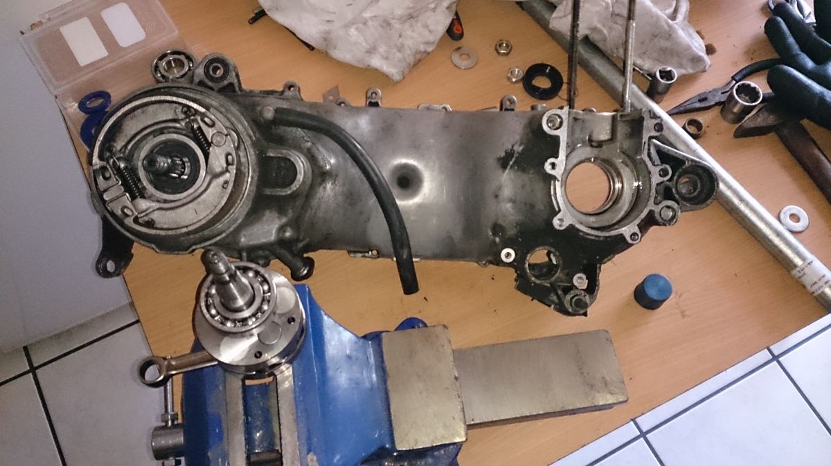

 Bon, suite à une bonne après midi de méca, donc je suis réparti sur du frais.
Je viens de tout remonter le bloc, changement de vilebrequin avec roulements, car j'ai remarqué que mon vilebrequin était désaxé, et que mon cylindre sport malossi à bien pris du coup.
J'attends cette nuit que le silicone des carter sèche bien, le mk2 est monté, heureusement que j'avais 2 vis d'admission courte pour les deux du bas, car celle d'origine  ne passent pas.
Il me tarde demain de l'entendre tourner:D:D:D:D
Une question est ce normal d'avoir un léger jeu latéral de l'axe d'arbre moteur, même minime?

Ok,  merci, j'ai reçu mes carénages,  donc remontage du scoot demain,  et first start, 10 min au ralenti,  repos, et de nouveau 10 min,  et niveau rodage je pense faire 300km
C'est exactement ce qu'il faut faire ;) et bien laisser refroidir entre 2 et le rodage 250 km c'est good

Bonne  news, depuis le temps lol,  j'ai fais tourner le scoot aujourd hui, deux fois 10 min,  et je suis en rodage, galet 5g petit ressorts jaune et poussé blanc,  ça me semble même un lourd il part après, à voir avec un poussé plus dur par la suite
Ok les mecs, merci, parce que j étais en 7g ça moulinai pas trop,  la patate est la même en 5 g avec un léger filet de gaz c'est bon, j'ai toujours la boîte à air avec le tube, gicleur sec 45, et principal 85 aiguille w 7, 2 ieme cran carburateur 19 phbg ds
