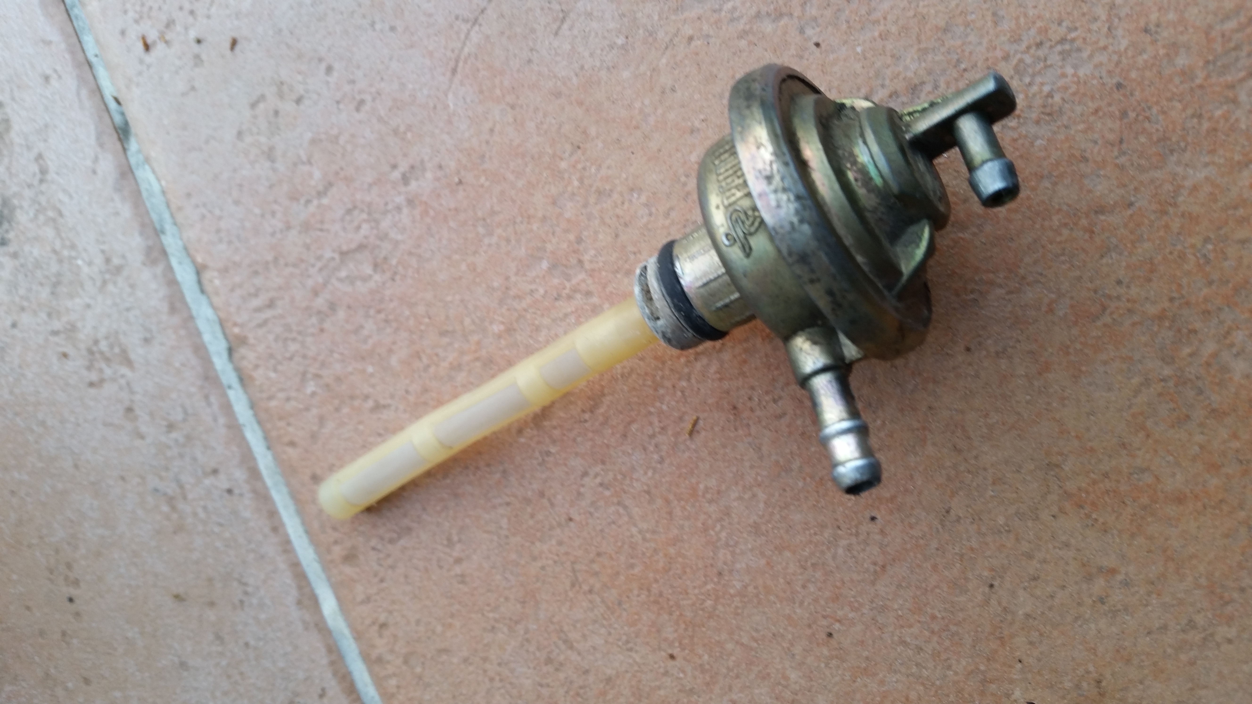

fred82000 Posté(e) le 11 septembre 2015 Signaler Posté(e) le 11 septembre 2015 Neuf je l'ai ai changé il y a exactement 1 semaine , ils sont en carbone ok a tu fait le test de débrancher ta dépression et ton arriver d essence et d'aspiré par celle de dépression pour voir comment coule ton essence
thayron Posté(e) le 11 septembre 2015 Auteur Signaler Posté(e) le 11 septembre 2015 J'ai fais avec la durite et ça coule un peu ( quelque gouttes ) Et petites questions j'ai 2 sorties ( donc 2 durites ) c'est la quel qu'il faut "regarder" ?
fred82000 Posté(e) le 11 septembre 2015 Signaler Posté(e) le 11 septembre 2015 J'ai fais avec la durite et ça coule un peu ( quelque gouttes ) Et petites questions j'ai 2 sorties ( donc 2 durites ) c'est la quel qu'il faut "regarder" ?ok panne trouver ta dépression fonctionne plus donc tu doi changer le filtre qui se trouve sous ton réservoir et la durite de dépression et moi grosse que celle dessence 1
thayron Posté(e) le 12 septembre 2015 Auteur Signaler Posté(e) le 12 septembre 2015 Je vais la changer je te tiens au courant ! J'ai pas bien compris pour les durits
fred82000 Posté(e) le 12 septembre 2015 Signaler Posté(e) le 12 septembre 2015 Je vais la changer je te tiens au courant ! J'ai pas bien compris pour les durits ta durite la plus grosse c'est celle d'essence après la un peu plus petite la dépression et la toute petite l'huile
thayron Posté(e) le 12 septembre 2015 Auteur Signaler Posté(e) le 12 septembre 2015 J'en ai que 2 mdrr
fred82000 Posté(e) le 12 septembre 2015 Signaler Posté(e) le 12 septembre 2015 J'en ai que 2 mdrrpas possible vue que tu dois pas rouler au mélange mais en graissage sépare
thayron Posté(e) le 12 septembre 2015 Auteur Signaler Posté(e) le 12 septembre 2015 Ou ce trouve t-elle ?
fred82000 Posté(e) le 12 septembre 2015 Signaler Posté(e) le 12 septembre 2015 Ou ce trouve t-elle ?tu change le complet et si je me trompe pas celui du haut et la dépression et l'autre l'essence
