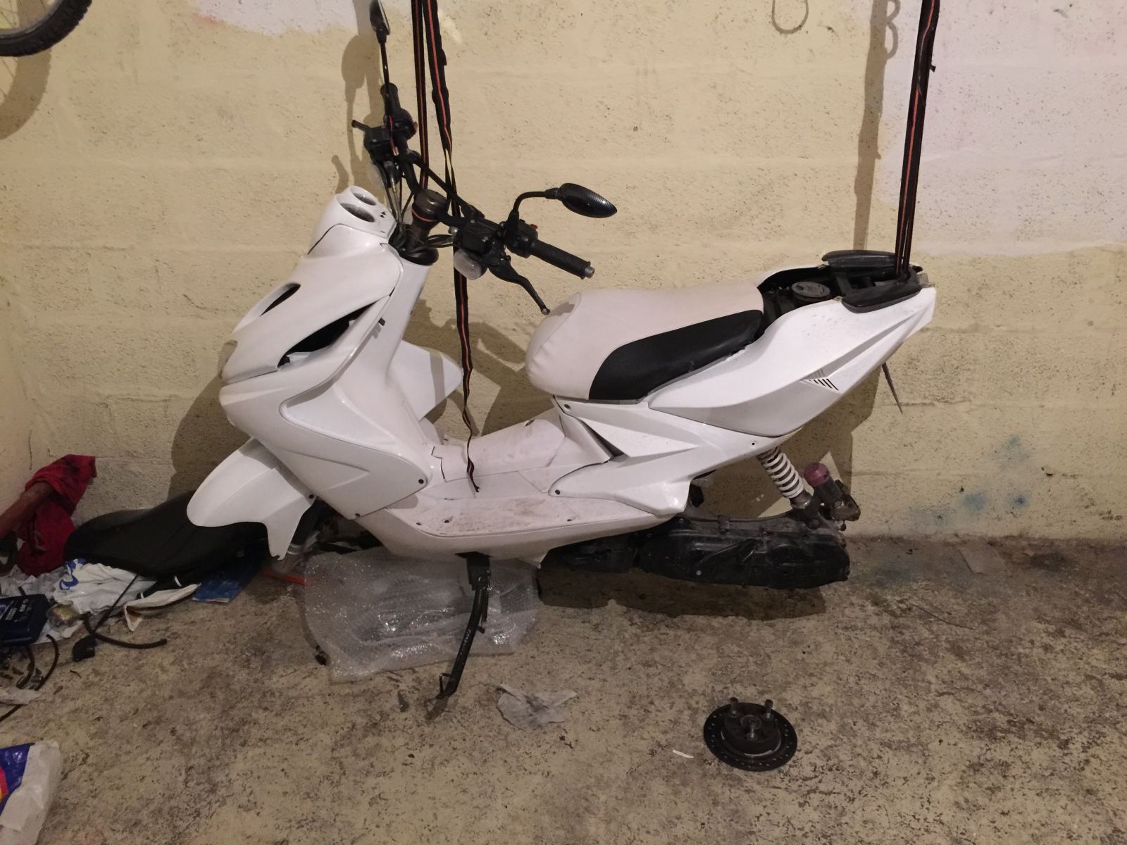

thierryt Posté(e) le 14 décembre 2015 Auteur Signaler Posté(e) le 14 décembre 2015 salut se soir démontage des roue pour montage des pneu neuf demain au garage je sait pas pourquoi mais quelque chose me dit que je vais pas bien dormir cette nuit
tomMpower Posté(e) le 14 décembre 2015 Signaler Posté(e) le 14 décembre 2015 il est en équilibre mdrr pour sa t va pas dormir?
thierryt Posté(e) le 14 décembre 2015 Auteur Signaler Posté(e) le 14 décembre 2015 slt il est surtout suspendu le pauvre j espere ne pas le retrouver par terre

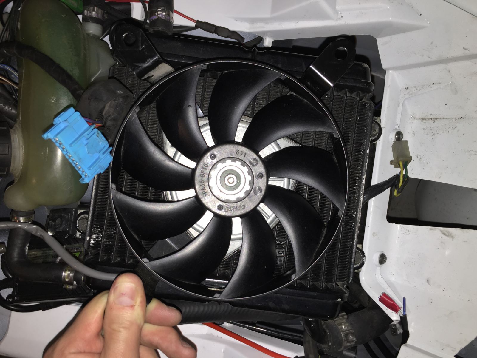

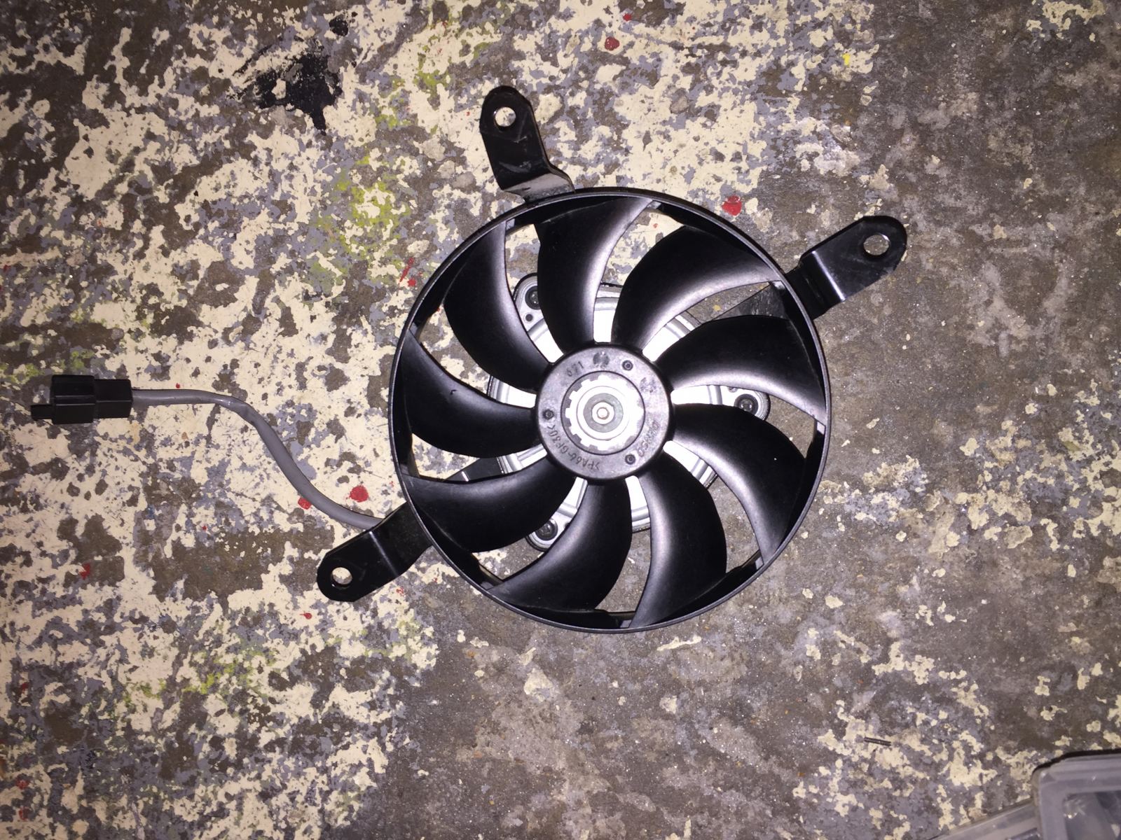

thierryt Posté(e) le 23 décembre 2015 Auteur Signaler Posté(e) le 23 décembre 2015 (modifié) Salut les amis quelque nouvelle le ventilo de pc ayant griller en plein embouteillages j'ai trouvé LA solution un ventilo de 750 hornet !!!! Et bhin la on peut dire que je suis tranquille test de chauffe jusqu a 70 degrés je redescent a 60 en un peu moins de 2 minutes prochainement montage d une thermistance de 70 degrés voir 68 pour qu il s enclenche tout seul bonne nuit Modifié le 23 décembre 2015 par thierryt 1
chagre Posté(e) le 23 décembre 2015 Signaler Posté(e) le 23 décembre 2015 Salut! sympa le ventilo!! il bloque pas un peu trop le flux d'air qui passe sur le radiateur? tu le positionne derriere en extraction j'imagine? tchusss!
thierryt Posté(e) le 23 décembre 2015 Auteur Signaler Posté(e) le 23 décembre 2015 Salut oui il est derrière le radiateur en aspiration sinon en roulant normalement aucun problème de refroidissement il n est pas coller au radiateur il y a un ecart de 5 mm et ce qui est genial c'est que le ventilo et sur les fixation du radiateur j attend de me prendre des bon gros bouchon pour voir en utilisation ce que sa donne mais les premier essais sont excellents bonne journée 1
