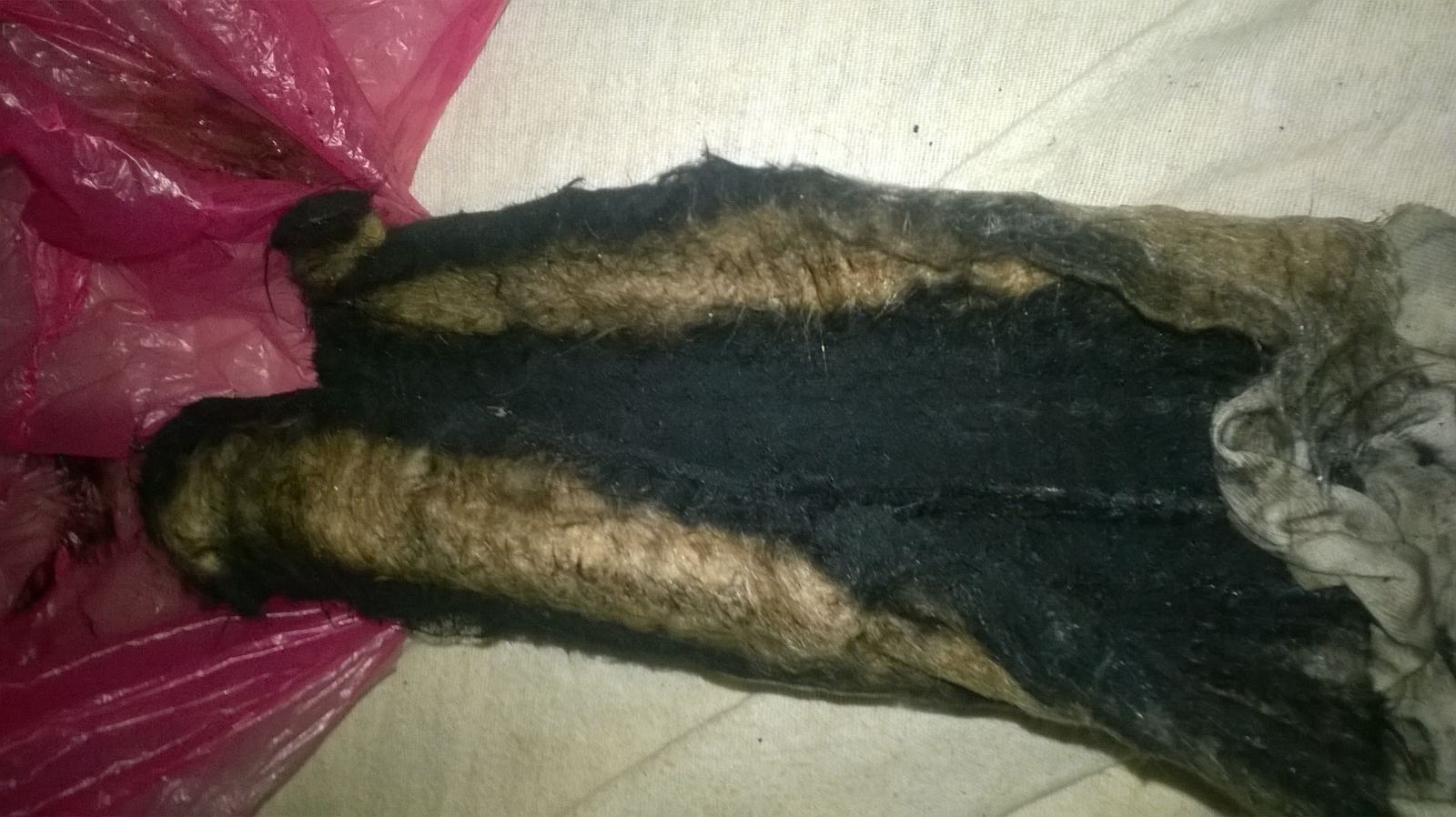

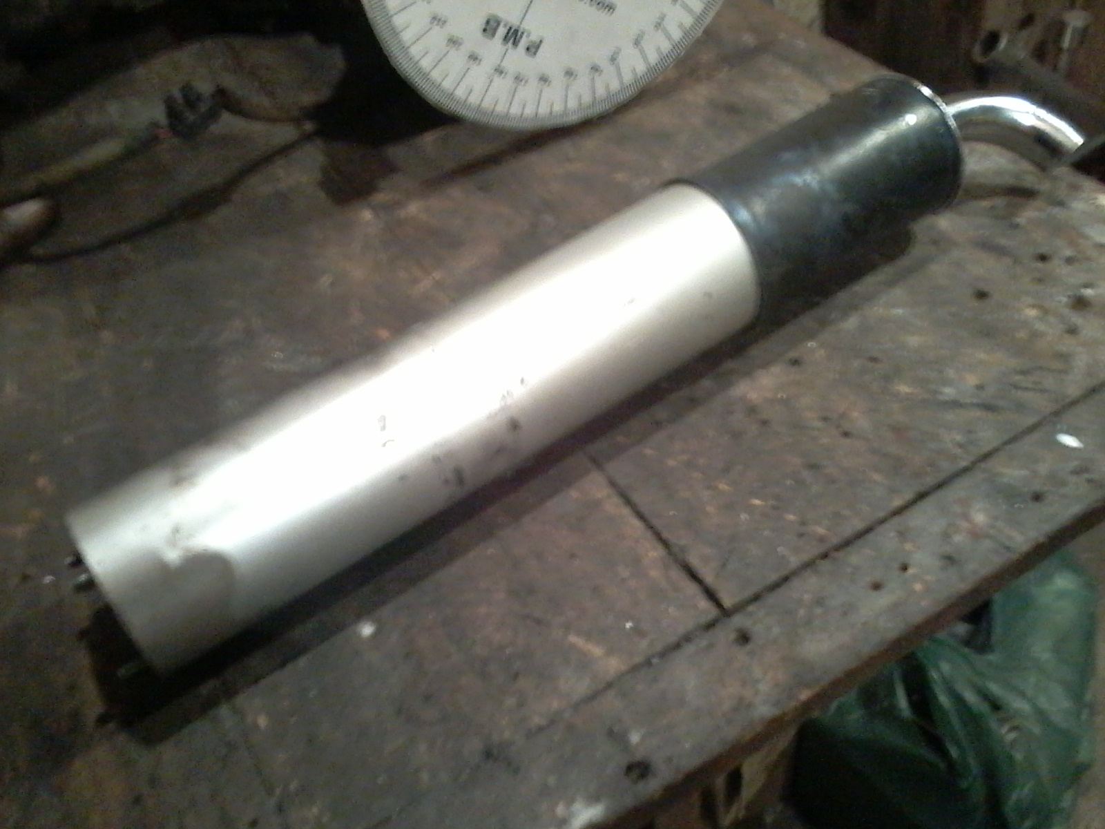

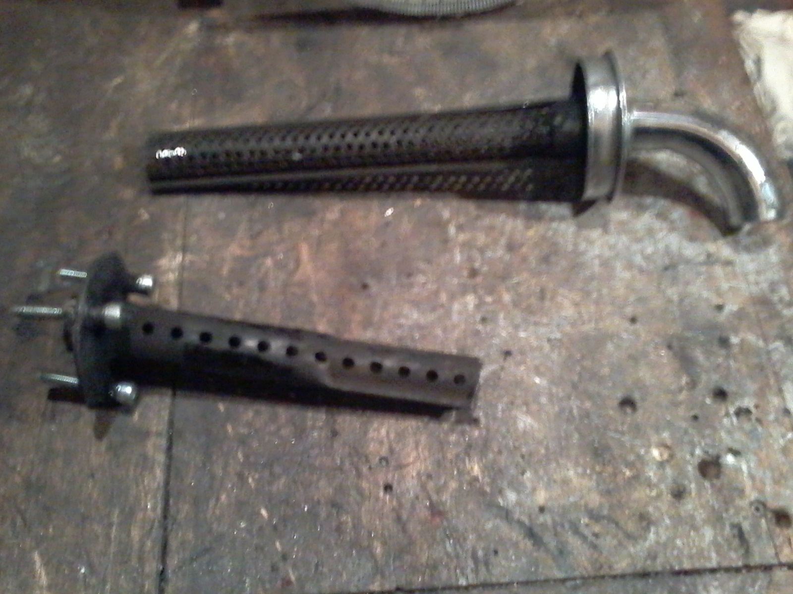

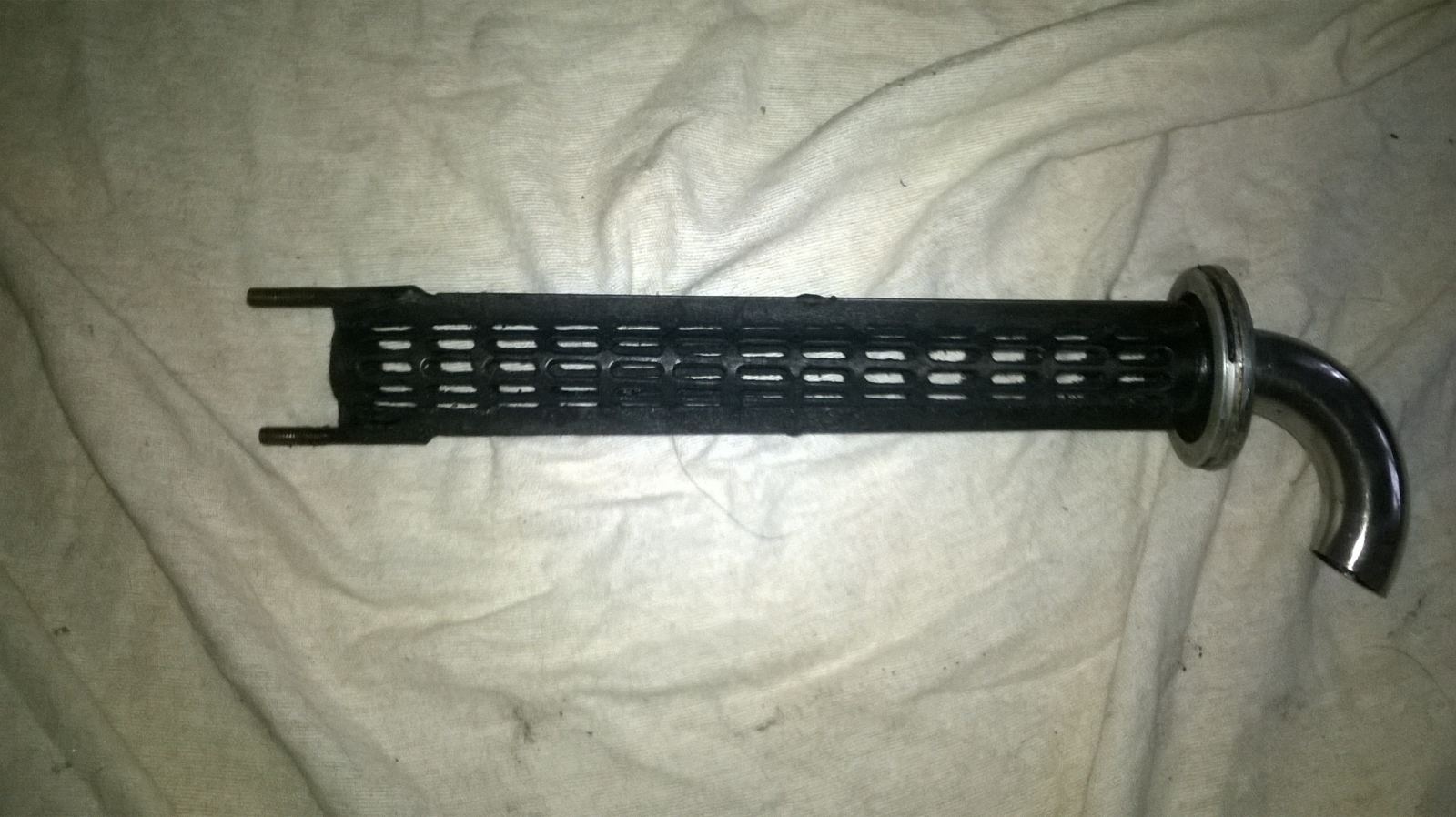

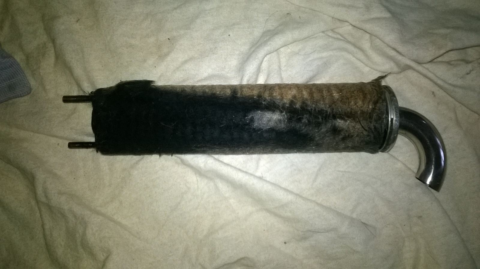

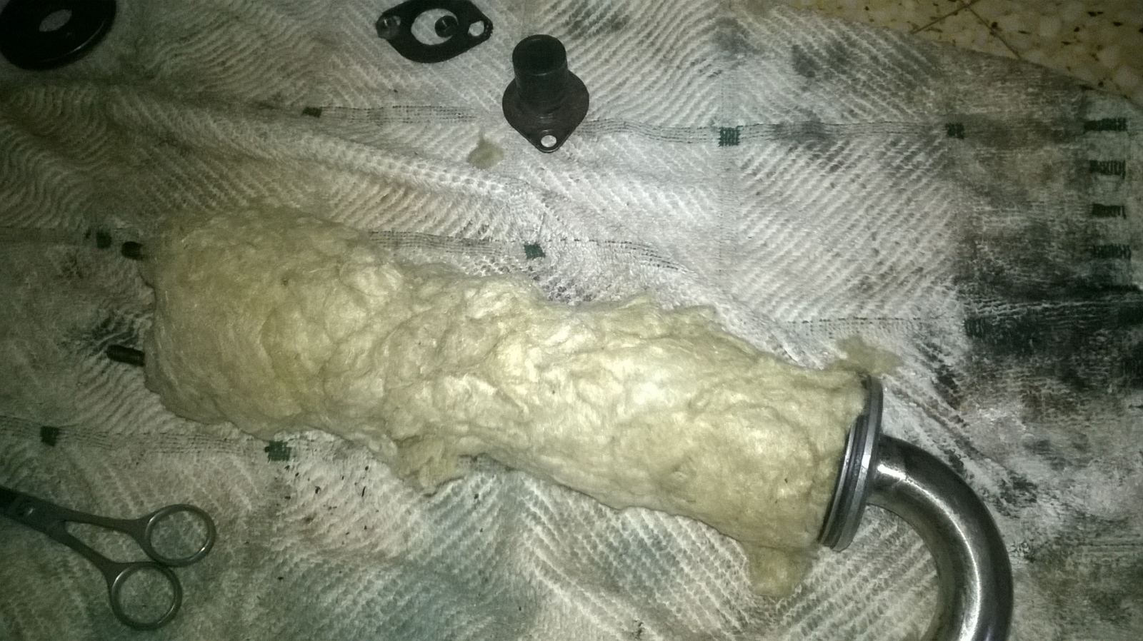

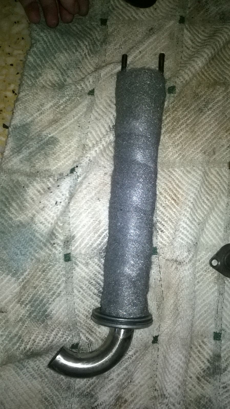

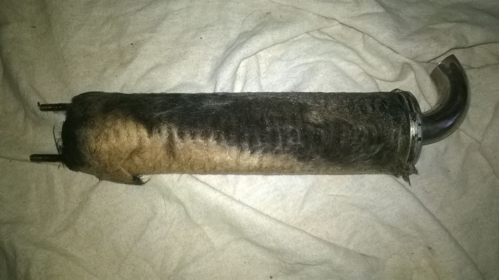

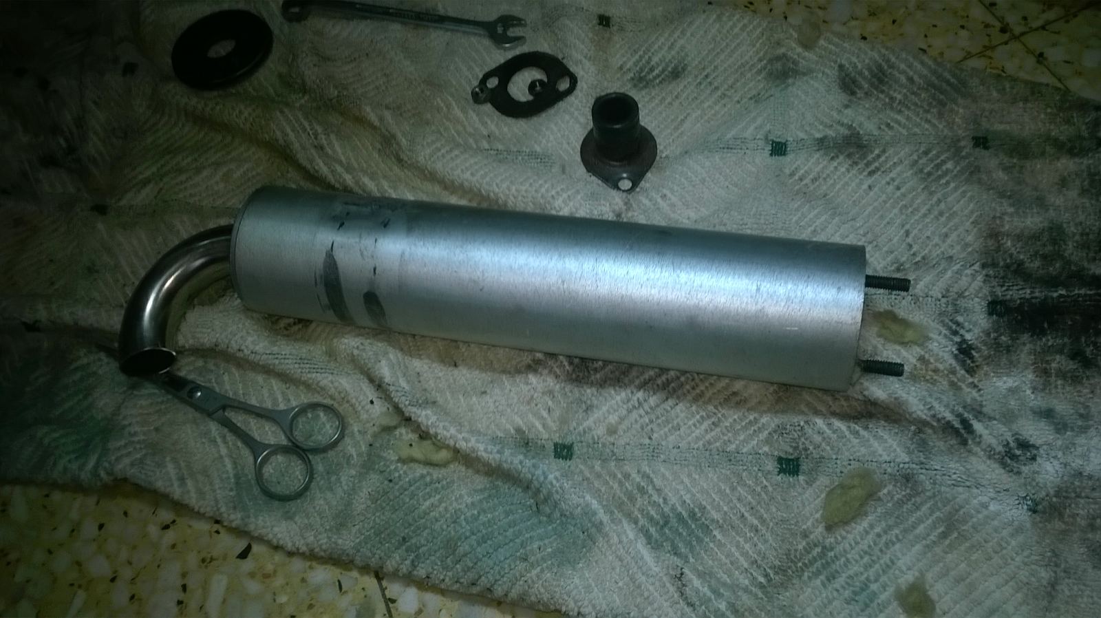

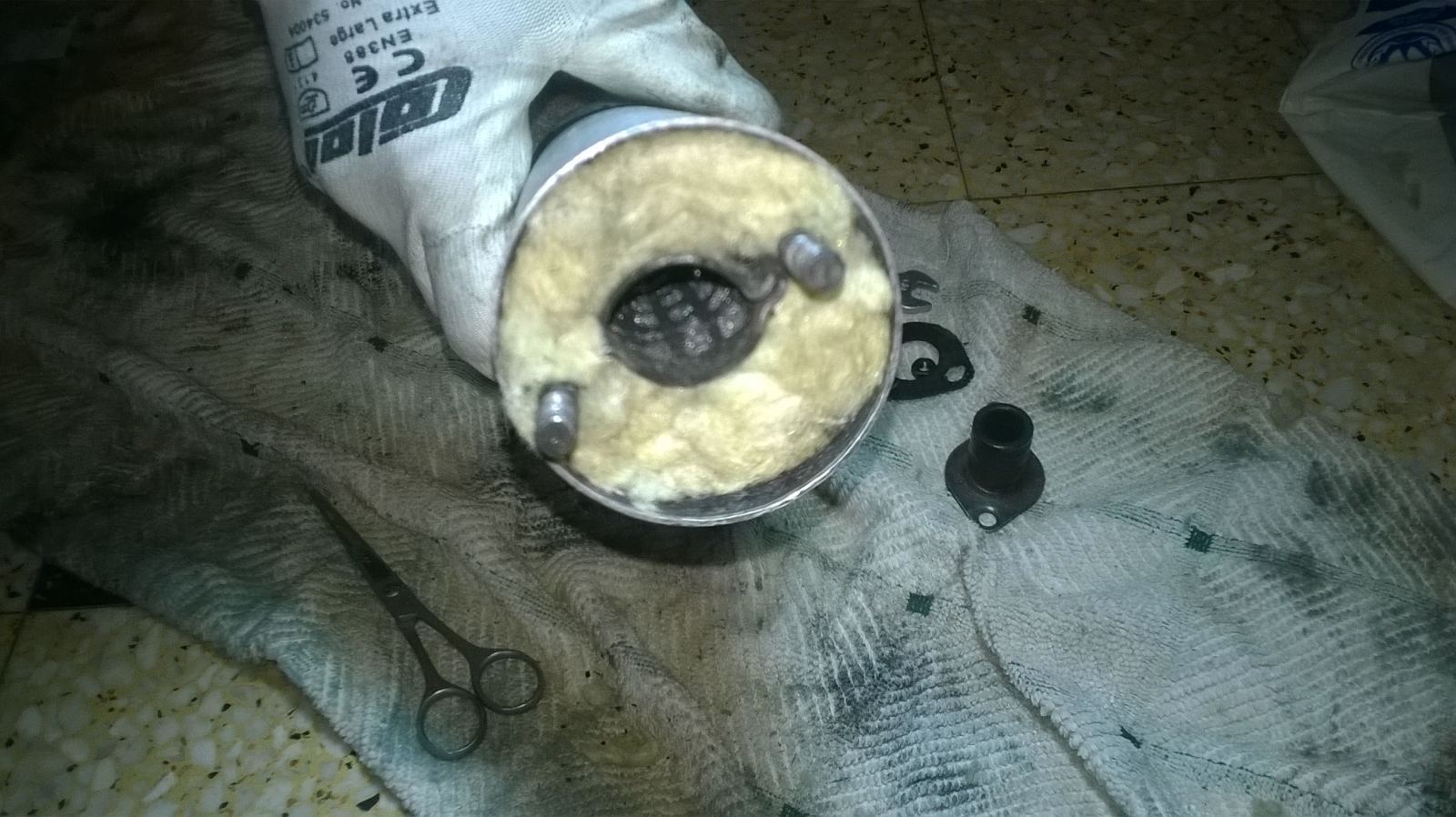

tomMpower Posté(e) le 21 octobre 2015 Signaler Partager Posté(e) le 21 octobre 2015 (modifié) Hello les potes!!! Donc voilà suite a plusieurs questions sur le forums sur le remplacement de la laine de verre/roche/céramique, je me décide à faire un petit tutoriel avec une petite technique assez simple et peu coûteuse! Et qui dure bien plus longtemps que mettre la laine de roche seul dans la cartouche! Moi personnellement j'utilise que de laine de verre a toiture bien moins chère par rapport a celle de roche! En plus niveau insonorisation c'est même peut être mieux! Et le résultat et très bon, le bruit et a peine plus fort que un pot d'origine,bien évidement il faut pas avoir des fuites dans tous les sens! Avoir un joint de pot bien mis etc.... (Un scr reste un scr on pourras pas faire des miracle hein mdrr)Bref la liste des outils et équipements :ciseaux gants clé de 10Un pince si vous avez une cartouche monté sur ressortLaine de fer/acier type 000 ou 0000 (donc assez fine celle pour polir...)Laine de verre a toiture de maison sava aussi bien ! en plus on peut trouver largement une chute etc ou de la laine de rocheDu chiffon Petit tournevis platvoilà le pot d'un potes qui va servir pour se tutoriels! (il n'y avait pas de laine dedans pas pu montrer) Il est démonté mais on peut forcément le faire sur le scoot ou moto (on voit mais pieds lol).Démontage des 2 vis de cartouche (a l'aide de la clé de 10),ouvrir le silencieux normalement ça devrait venir sans trop de soucis mais y peut arrivé que vous ayez un peu de mal .Ensuite se mettre sur le chiffon,mettre les gants,enlevé l'ancienne laine toute cramé par le temps et la chaleurs! . Nettoyé un peu la "mitraillette" au chiffon (espèce de tube plein de petit trou),elle doit être totalement vide pas de reste de laine ou quoi que se soit! Se munir de la laine d'acier/fer et enroulé bien serrer/tendu sur la mitraillette (la j'ai fait que un tour y en n'a largement assez!) bien mettre sur les bord de cartouche (si y faut faire 1 tour de plus).Bien faire comme sur la photo car c'est grâce a cette laine de fer que la laine de verre/roche brûleras beaucoup moins vite! et en plus ça fait une couche en plus pour le bruit.Rajout de photo car je vient de faire ma cartouche de mon scoot yas R (sa ne change rien c'est la même cartouche),on voit bien que c'est bien cramé!La laine...Donc on n'arrive au moments qui va être le plus embêtant LOL normalement vous s'aurait un rouleau donc coupé en bande avec votre ciseaux! Moi c'était un reste de plusieurs bout de laine de verre.Donc pour faire tenir sa était un peu chiant ,ne pas hésiter a remettre une couche si vous trouvais que c'est pas assez épais (bien compressé la laine).Moi j'ai pas hésité! Et refermé le silencieux en une seule partie la aussi ça va être délicat bien s'assurer que la laine reste en place! Donc conseille! faire tourner le silencieux sur lui même en tournant dans le sens inverse que vous s'avez placé la laine de verre Et pour s'aidé un peu utilisée le petit tournevis plat pour faire rentré la laine,voilà votre silencieux et refermé !Ne pas hésité a remplir jusque au bout ! comme sur la photo.voilà bien remonté le tout ! ne pas oublié le joint etc Ne pas trop serrer s'il vous plaît les visse de cartouche !!!! (A chaque fois je récup un pot c'est casser mdrr).Et GAZZZ!!!! les policier ne feront même plus attention a vous!Dsl pour les fautes etc Je pense avoir était assez claire pour pouvoir comprendre quand même ! Et si il y a quelque chose a rajouté me le dire y a pas soucis!!Le rallongement de silencieux seras fait par jimmy10 prochainement ! Modifié le 21 octobre 2015 par tomMpower 4 Lien vers le commentaire Partager sur d’autres sites More sharing options...

tomMpower Posté(e) le 21 octobre 2015 Auteur Signaler Partager Posté(e) le 21 octobre 2015 Bon tutoriel pour les débutant Par contre moi j'ai eu l'occasion de la laine de verre d'isolation et de la laine de la laine de roche, et la laine de verre demande quand même plus d'entretien et se dégrade plus vite, après c'est sur que ça dépanne. Après pour le bruit j'ai entendu d'un absorbant phonique qui s'enroule autour de la laine de roche, mais j'ai jamais essayé. Et pour l'anecdote, ne pas faire ça au dessus de son lit, parce que la laine de roche, ça pique ... Justement je mets de la laine de fer pour quel dure plus longtemps et franchement sa ne bouge plus!! j'ai fait 8000km avec mon pot bidalot s2 et le bruit viens a peine de s'accentuer! Très bon tutoriel, claire, net et précis Je pensais que la laine de verre brûlait et qu'il fallait éviter dans les silencieux mais au final non, donc bon à savoir, en plus on a plus souvent de la laine de verre que de la laine de roche Merci! Oui si tu mets la laine de verre directement elle va bruler sa c'est claire! et bien plus vite que laine de roche 1 Lien vers le commentaire Partager sur d’autres sites More sharing options...

tomMpower Posté(e) le 21 octobre 2015 Auteur Signaler Partager Posté(e) le 21 octobre 2015 Yes le fameux tutoriel Ca tombe bien y'avait encore une question sur le sujet ce matin Merci d'avoir pris le temps de partager ton expérience, je me suis permis de modifier 2-3 éléments de mise ne page !Y a pas de soucis Eroan ! Je vais rajouté quelque photos de la laine de mon yasuni R que je vient de faire !(j'étais lancé !) je peux dire que mon bruit et bien atténuer encore une fois! 1 Lien vers le commentaire Partager sur d’autres sites More sharing options...

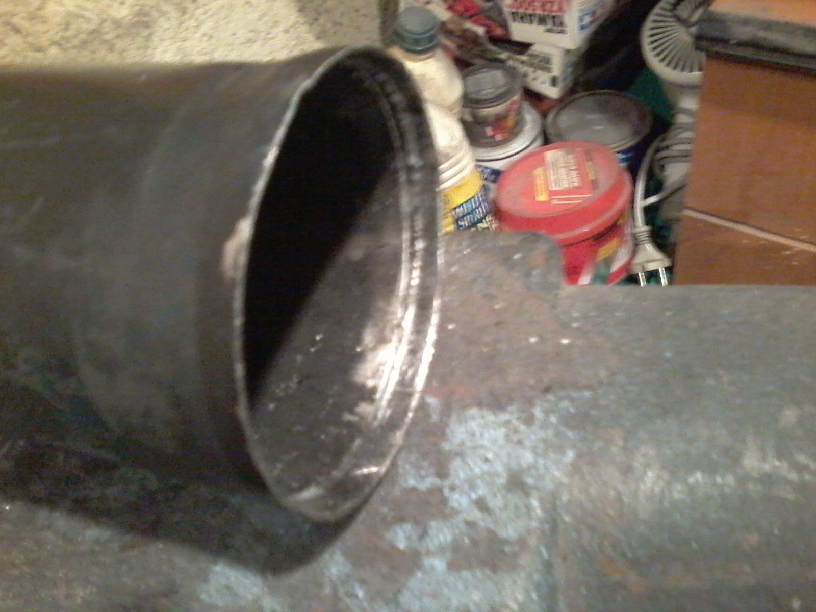

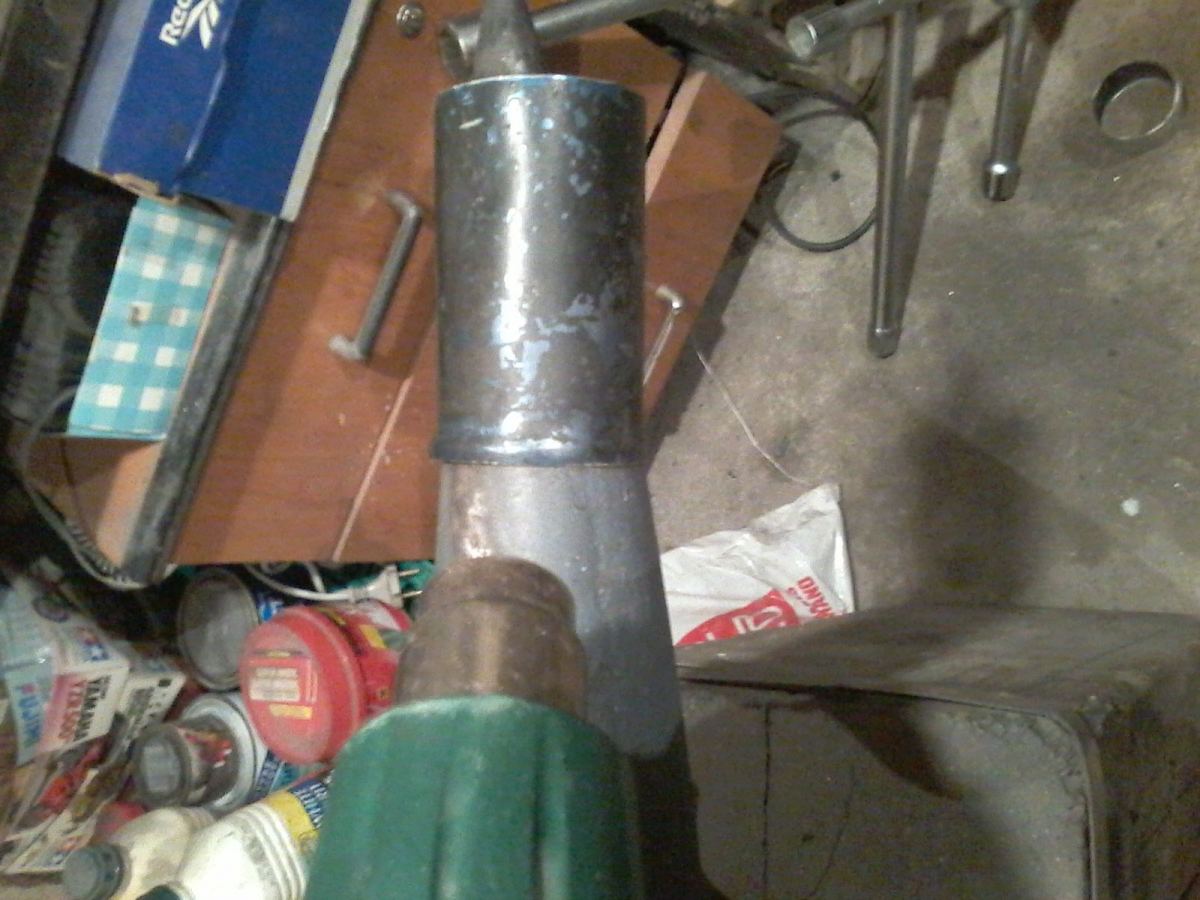

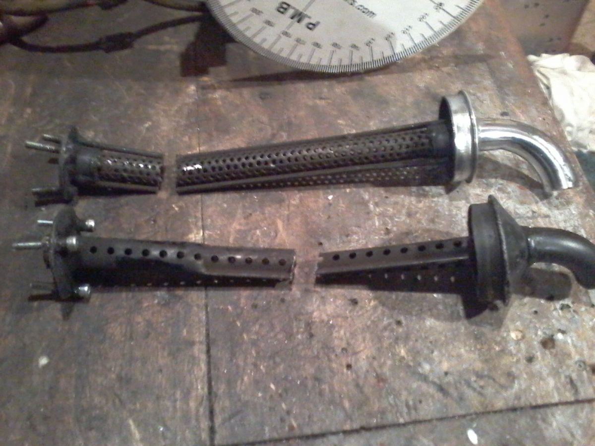

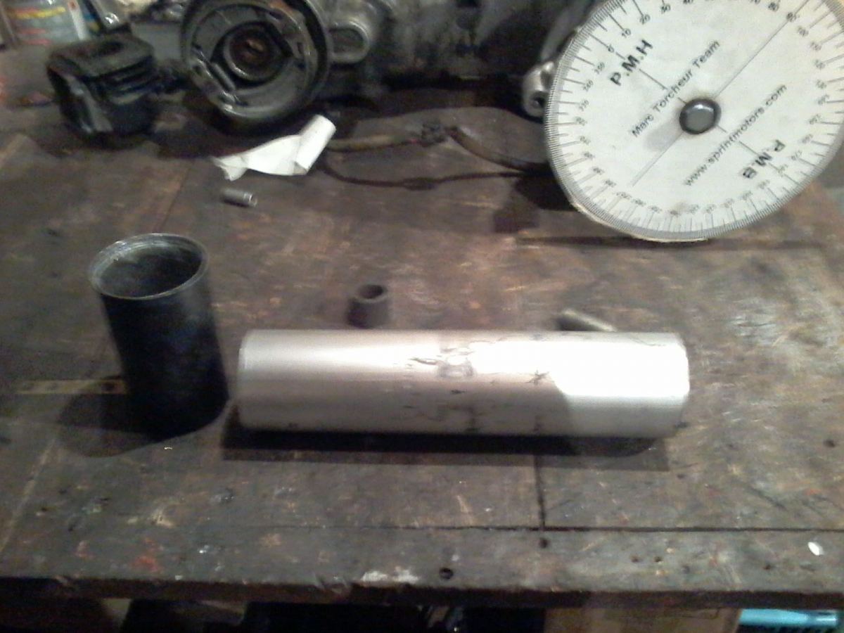

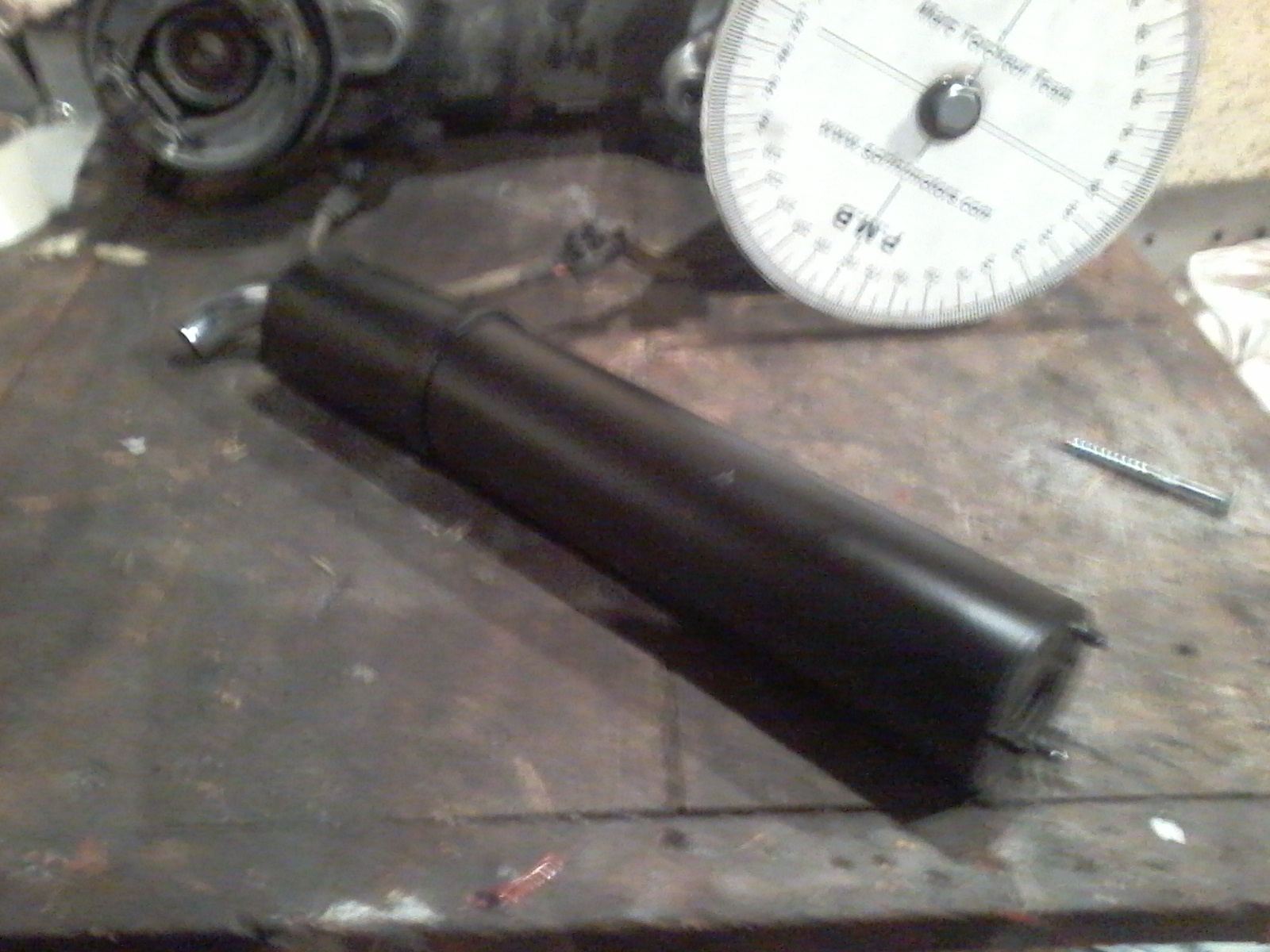

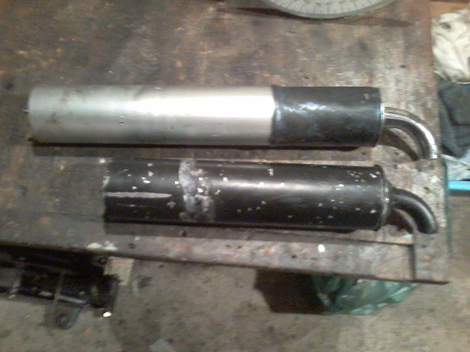

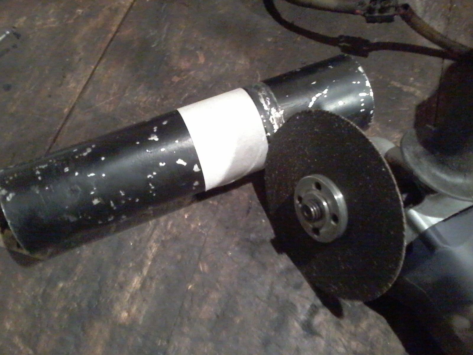

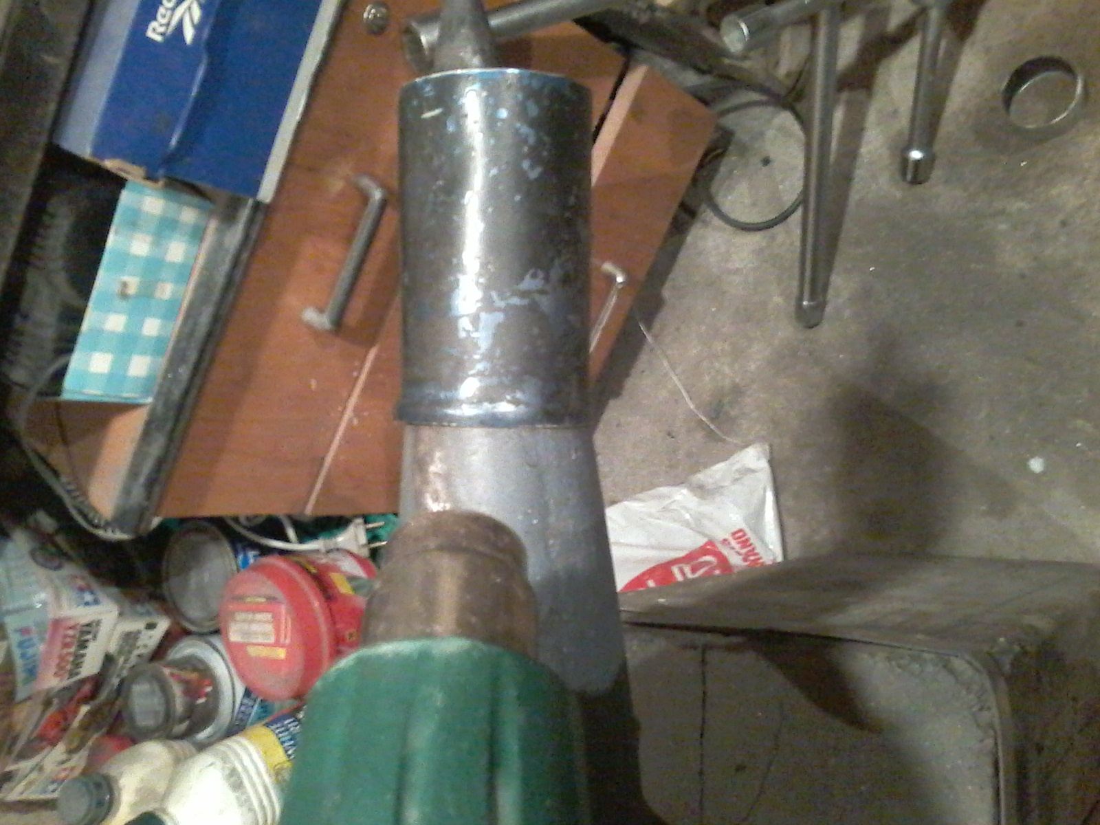

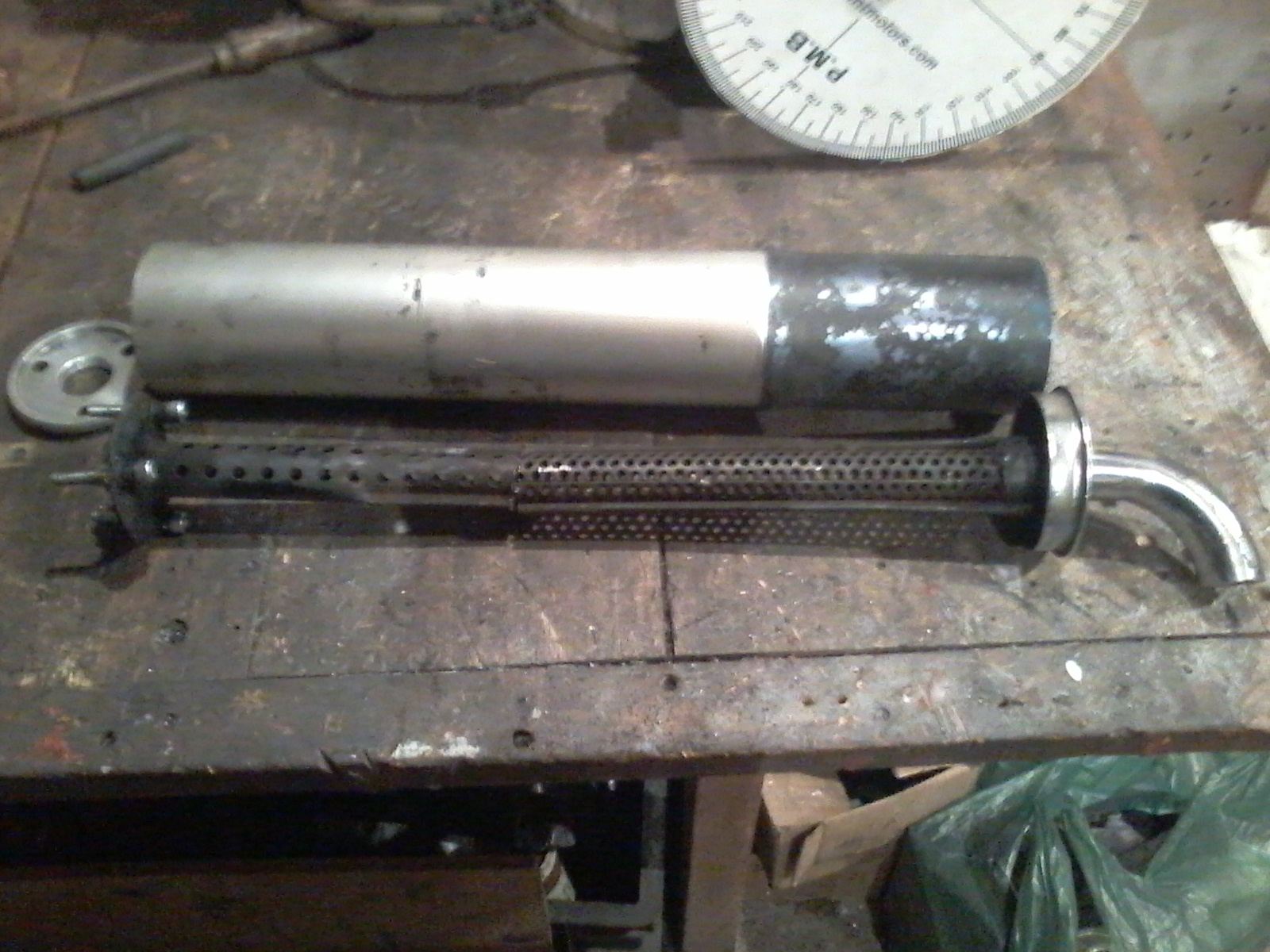

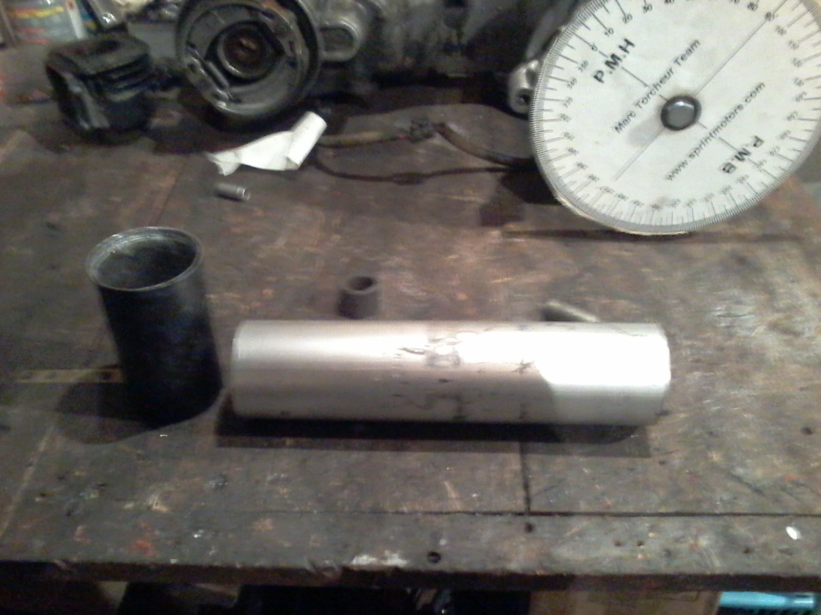

jimmy@ Posté(e) le 15 janvier 2016 Signaler Partager Posté(e) le 15 janvier 2016 maintenant le ralongement de la cartouche pour faire encore moins de bruis il faut 2 cartouche , une disqueuse ou scie a meteaux ,decapeur thermique , post a souder . prendre un des 2 tube de cartouche , mesurer ce qu'il il y a à coupé (j'ai coupé 10 cm) chauffer un des extrémité avec un decapeur ou une lampe a souder en l'inserant dans le cone d'une enclume tout en tapan pas trop fort , afin d'elargire un peu . ça donne ça les assemble en forcant (une fois la cartouche fini , en serant les boulon ça les raprocheras et evitera de bougé) apret avoir mesuré la longuere des 2 tube assemblé ,il faut coupé les 2 mitraillette pour en faire qu'une plus longue (une polini for race et une doppler s3r) resultat avant soudage apret avoir souder les mitrailette ensemble on verifis la longueur avec le new tube et on remonte la cartouche avec de la laine de roche neuve , on repeint ou pose du covering sur la cartouche pour un look pas trop nul (pas encore fait) cartouche fini ! comparé à une cartouche classique beaucoup moins de bruis , presque comme un pot d'origine . je remetrait des tof la cartouche avec le look fini et monter (une vidéo aussi) 2 Lien vers le commentaire Partager sur d’autres sites More sharing options...

jimmy@ Posté(e) le 16 janvier 2016 Signaler Partager Posté(e) le 16 janvier 2016 (modifié) vidéo de la big cartouche , elle n'est pas super etanche (je l'ai fait vite fait ...) mais moins de bruis qu'avec la cartouche origine . 20160116_165225.mp4 Modifié le 16 janvier 2016 par jimmy10 Lien vers le commentaire Partager sur d’autres sites More sharing options...
tomMpower Posté(e) le 16 janvier 2016 Auteur Signaler Partager Posté(e) le 16 janvier 2016 il y a 3 minutes, jimmy10 a dit : vidéo de la big cartouche , elle n'est pas super etanche (je l'ai fait vite fait ...) mais moins de bruis qu'avec la cartouche origine . 20160116_165225.mp4 Il faudrait trouver un tube en une partie quoi . Lien vers le commentaire Partager sur d’autres sites More sharing options...
nathan 2917 Posté(e) le 16 janvier 2016 Signaler Partager Posté(e) le 16 janvier 2016 et pis ça a pas l'air de super bien tenir pas sa longueur faudrait adapté d'autre fixation Lien vers le commentaire Partager sur d’autres sites More sharing options...
jimmy@ Posté(e) le 16 janvier 2016 Signaler Partager Posté(e) le 16 janvier 2016 il y a 4 minutes, tomMpower a dit : Il faudrait trouver un tube en une partie quoi . oui , ça se vend au mettre . À l'instant, nathan 2917 a dit : et pis ça a pas l'air de super bien tenir pas sa longueur faudrait adapté d'autre fixation c'est juste pour un essai , il y a même pas de colier. 1 Lien vers le commentaire Partager sur d’autres sites More sharing options...
nathan 2917 Posté(e) le 16 janvier 2016 Signaler Partager Posté(e) le 16 janvier 2016 ouai j'ai vue mdr t'avais le joint de cartouche quand même ? Lien vers le commentaire Partager sur d’autres sites More sharing options...
jimmy@ Posté(e) le 16 janvier 2016 Signaler Partager Posté(e) le 16 janvier 2016 À l'instant, nathan 2917 a dit : ouai j'ai vue mdr t'avais le joint de cartouche quand même ? non même pas Lien vers le commentaire Partager sur d’autres sites More sharing options...
