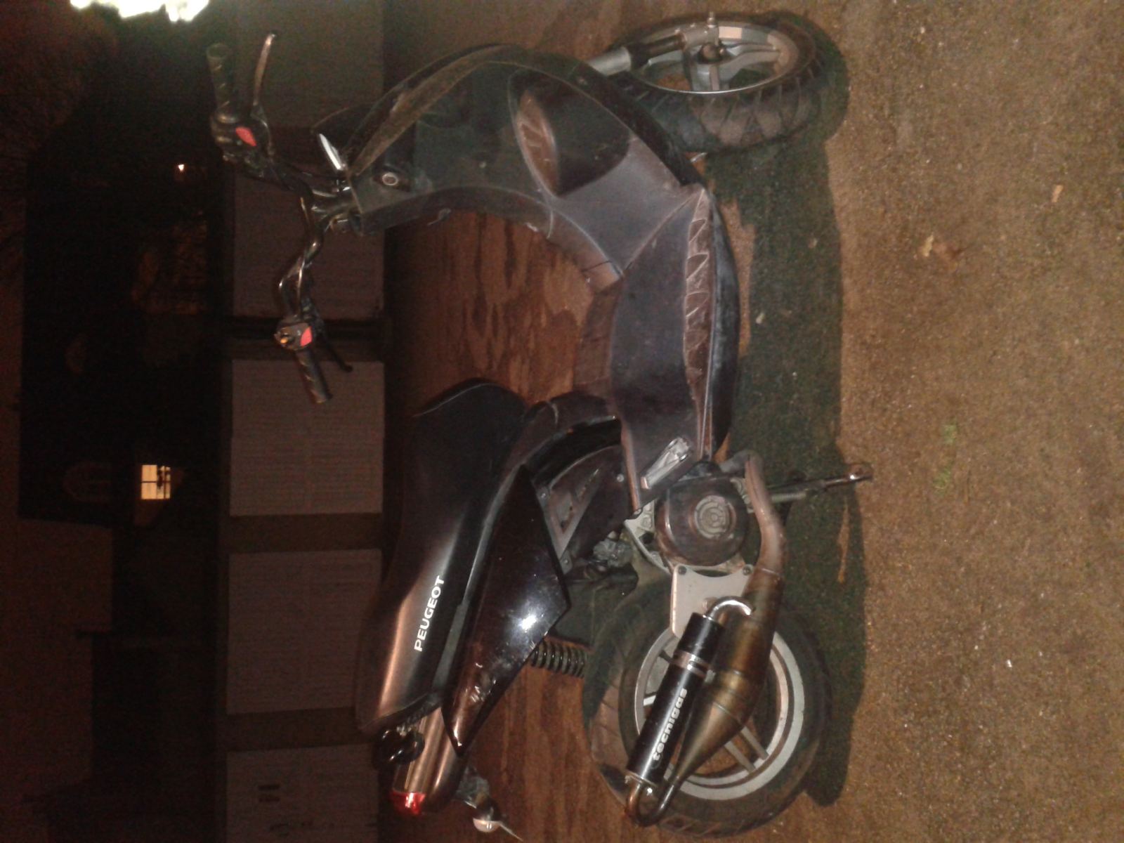

Jimo37 Posté(e) le 23 décembre 2015 Auteur Signaler Posté(e) le 23 décembre 2015 Cette semaine j'ai fait quelques petites modifs car le scoot roulais débride mais trop pauvre. Du coup je me suis pas pris la tete j'ai monte le pot technigaz et le carburateur de 19 do qui dormais dans mon local après quelques réglages carburateur et varia ca tourne niquel niveau cycle j'ai monte des jantes de trend.J'ai un peu de taf sur le scoot il me manque un retro j'ai une peinture à faire sur les coques arrières le compteur ne marche plus la plaque d'immatriculation est degradee Et l'ampoule avant a changer. Quelques photos: 1
jimmy@ Posté(e) le 23 décembre 2015 Signaler Posté(e) le 23 décembre 2015 t'as déjà une configuration sympa , plus qu'as faire le look. 1
Jimo37 Posté(e) le 23 décembre 2015 Auteur Signaler Posté(e) le 23 décembre 2015 Yes pour la configuration c'est que le début j'voulais savoir les photos s'affichent a l'endroit ou pas? Et pour l'esthétique ça avance lentement mais sûrement je viens d'acheter un garde boue avant d'occase a mon pro 10e je vais le peindre en noir. Et j't'avoue que les jantes de trend font la diff' par rapport a celle d'origine .
tomMpower Posté(e) le 23 décembre 2015 Signaler Posté(e) le 23 décembre 2015 Tien ça change un pti lulu . 1

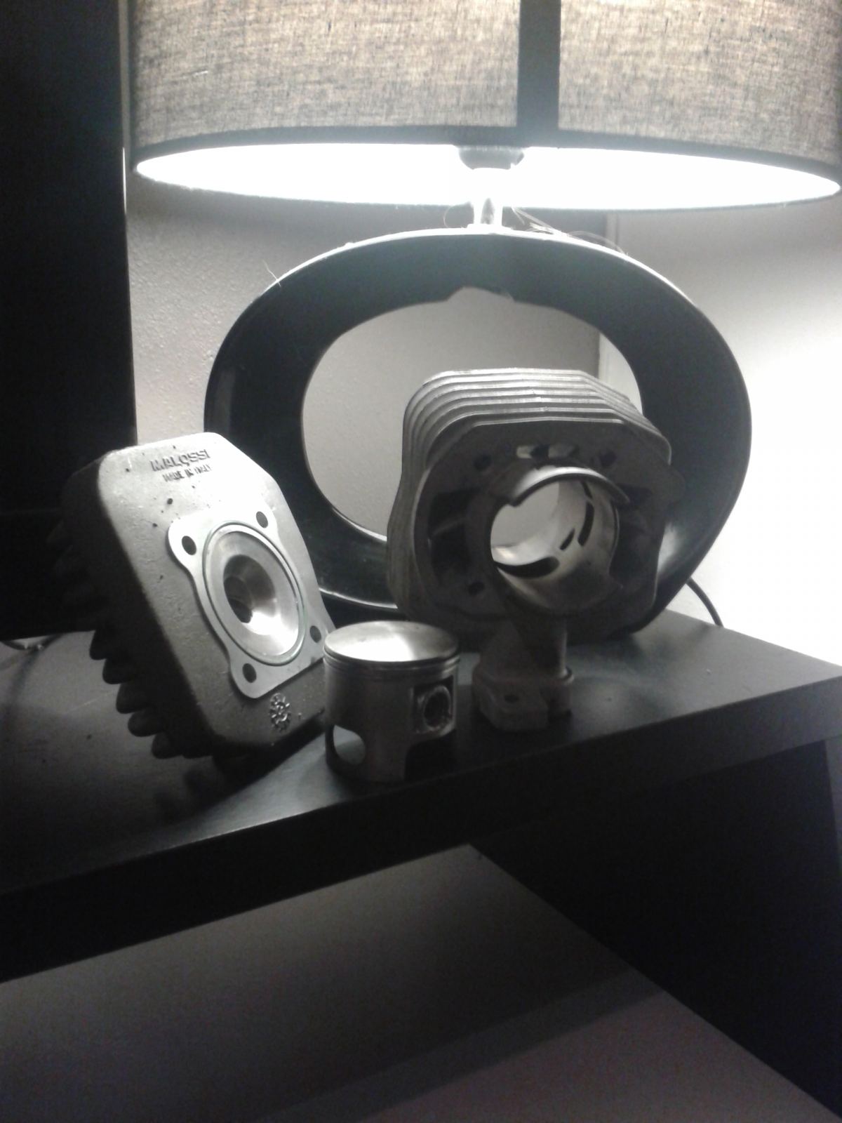

Jimo37 Posté(e) le 23 décembre 2015 Auteur Signaler Posté(e) le 23 décembre 2015 pour vous faire une idée de la suite de la configuration:
nathan 2917 Posté(e) le 23 décembre 2015 Signaler Posté(e) le 23 décembre 2015 c'est quoi comme cylindre ?
kyo2000 Posté(e) le 23 décembre 2015 Signaler Posté(e) le 23 décembre 2015 70cc malossi alu vilebrequin renforcé motorforce il l'à écrit au 1er post

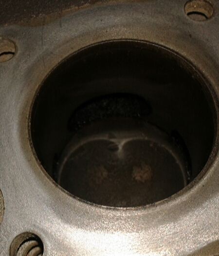

Jimo37 Posté(e) le 29 décembre 2015 Auteur Signaler Posté(e) le 29 décembre 2015 (modifié) voilà suite a des comportement suspects j'ai deculassé le ludix conclusion le cylindre est encore très propre par contre le piston aucune idée le scoot a dans les 4000 km Y aura surment une petite revision debut du mois... Et une petite vidéo... Modifié le 29 décembre 2015 par jimo37
kyo2000 Posté(e) le 29 décembre 2015 Signaler Posté(e) le 29 décembre 2015 4000km ah mon avis vu l’État du cylindre peut être mettre de nouveaux segments ça ne saurais lui faire de tort
Jimo37 Posté(e) le 30 décembre 2015 Auteur Signaler Posté(e) le 30 décembre 2015 Je vais changer les joints et la segmentation

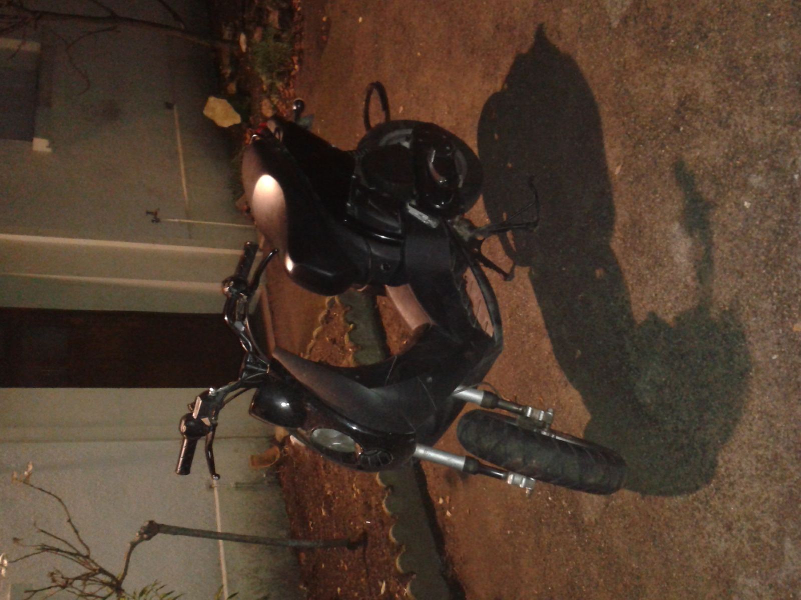

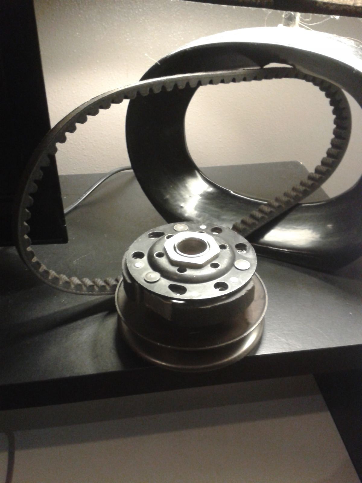

Jimo37 Posté(e) le 11 janvier 2016 Auteur Signaler Posté(e) le 11 janvier 2016 (modifié) reception du colis... la pochette de joints (j'garde le joint du bm et du joint de transmission pour le montage du 70 et de la transmission ralongée)... l'obturateur de pompe a air stage6 feu lexus a led retro f1 chromé segments neuf pour le piston d'origine coque str8 montage d'un garde boue choppé 10 e d'occase je compte le peindre en noir pose d'un garde boue d'origine que j'ai racourcis... J'ai également fait un réglage de la varia ressort de poussée un poil mou pose d'un tnt +22 galets allourdis graissage du correcteur et un réglage du carburateur trop riche de 3 pts... Modifié le 12 janvier 2016 par jimo37
nathan 2917 Posté(e) le 12 janvier 2016 Signaler Posté(e) le 12 janvier 2016 moi quand j'ai mis mon pot j'ai aps mit l'obturateur de pompe a air et par pitié change moi ce guidon
Jimo37 Posté(e) le 12 janvier 2016 Auteur Signaler Posté(e) le 12 janvier 2016 (modifié) T'inquiette pour le guidon c'est qu'une question de budget des que je peux je le vire! Et pour l'obturateur ca ma fait gagner legerment c'est vraiment léger mais c'est toujours ca de pris car ca comble les volumes morts dans le bas moteur Modifié le 12 janvier 2016 par jimo37
