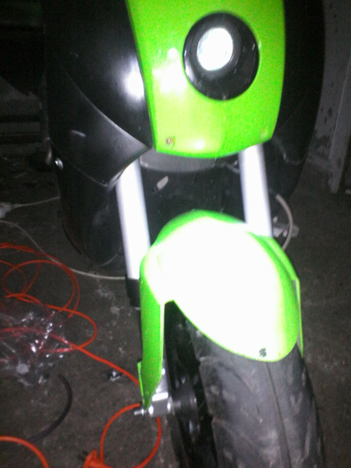

Jimo37 Posté(e) le 28 mars 2017 Auteur Signaler Posté(e) le 28 mars 2017 Fourche a 170 Bâle monté et petit mélange à 2% vert comme le Lulu j'kiff...

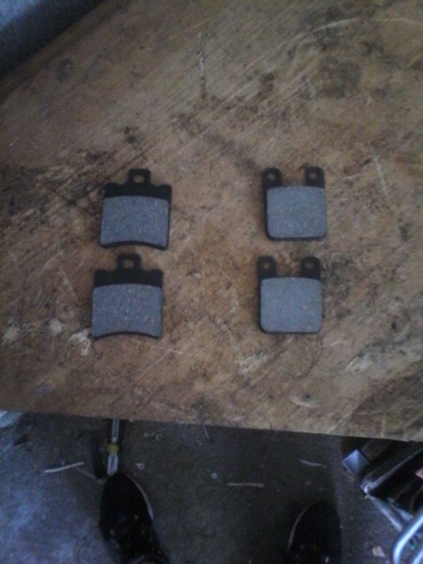

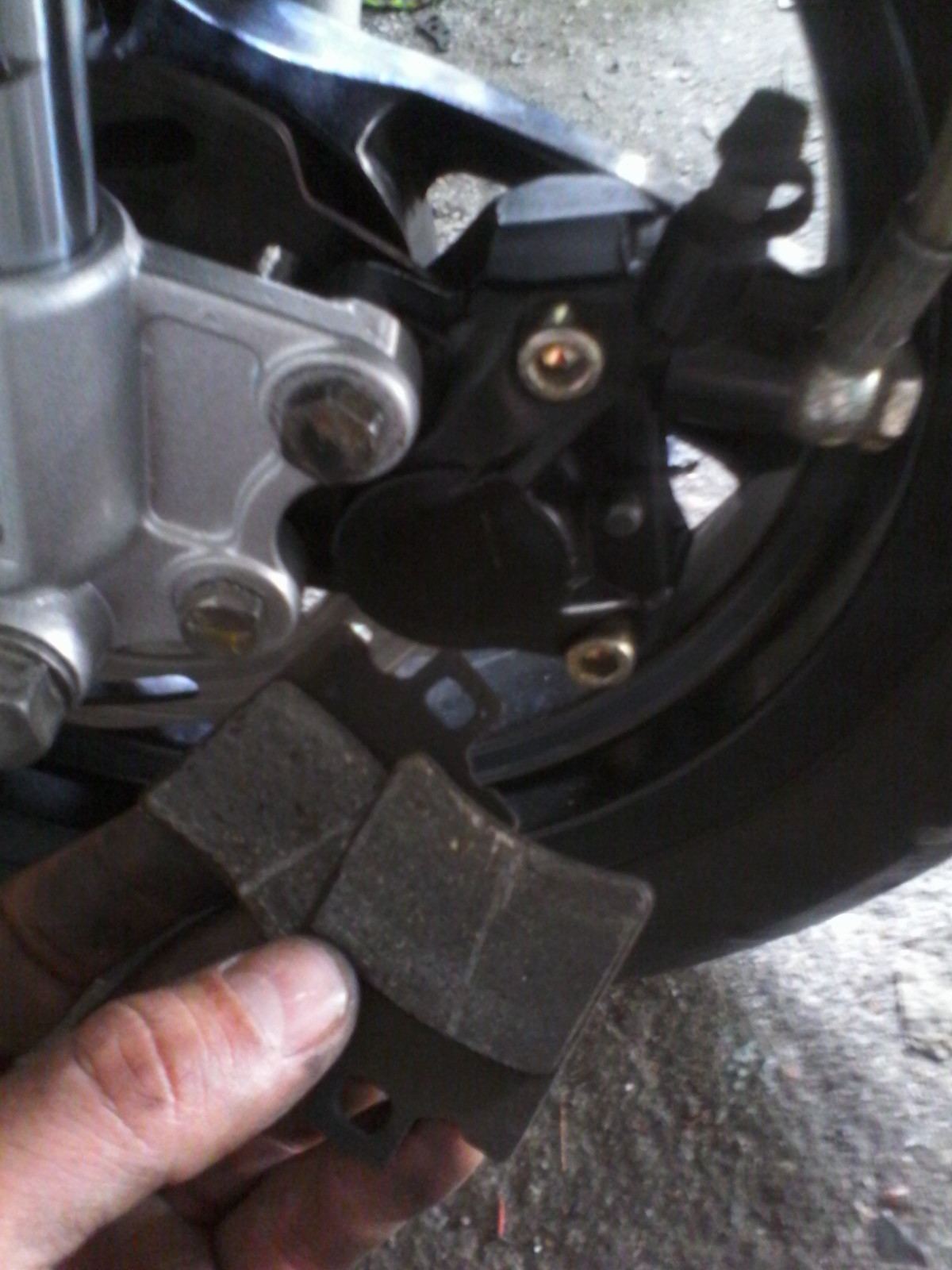

Jimo37 Posté(e) le 29 mars 2017 Auteur Signaler Posté(e) le 29 mars 2017 Reste plus que les plaquettes av/ar, le pneu arrière et la face avant a changer et repeindre...

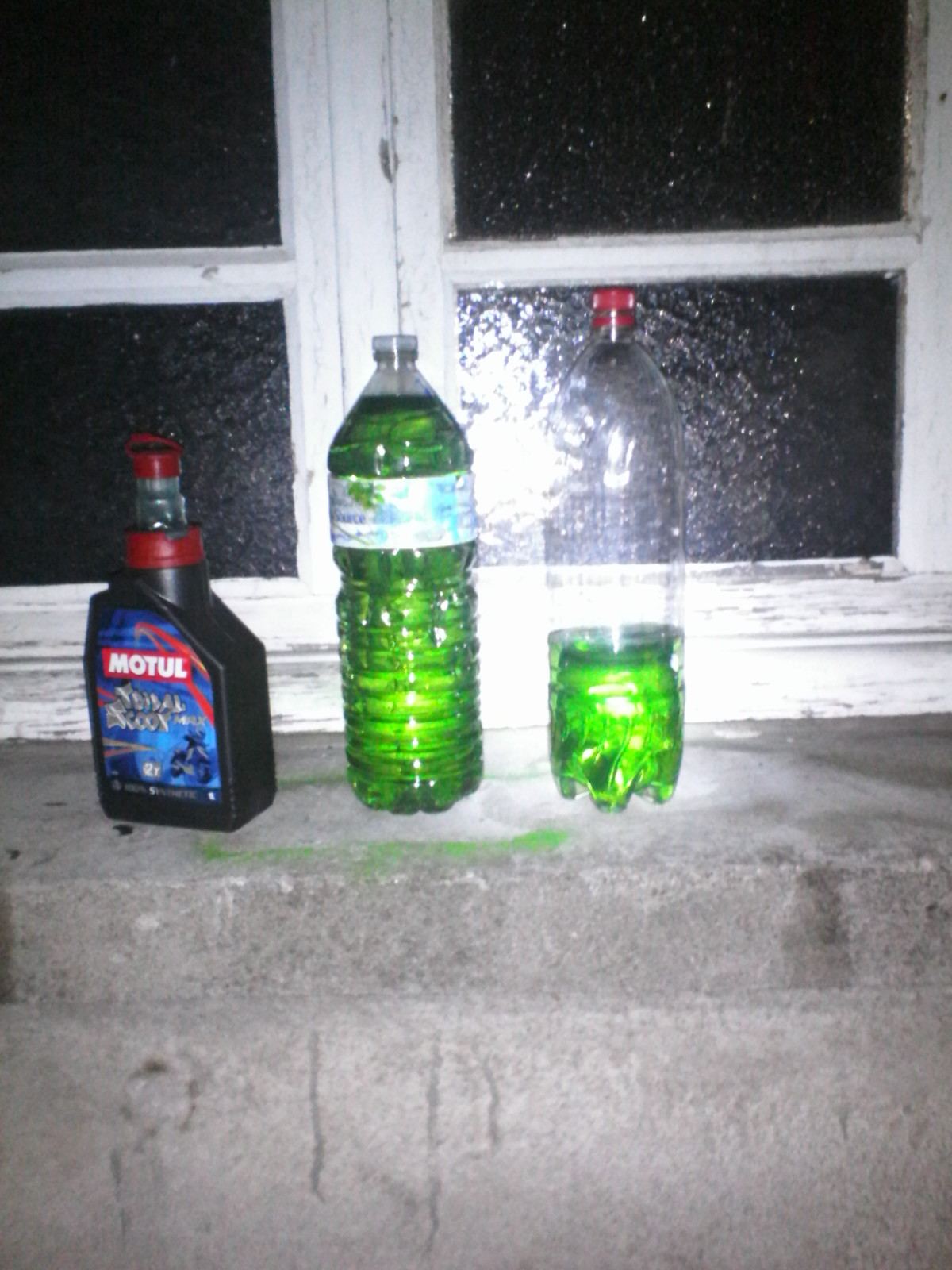

Gueko Posté(e) le 29 mars 2017 Signaler Posté(e) le 29 mars 2017 Du sirop à la menthe Ah beh au moins c'est presque tout réparé et ça va pouvoir roulé c'est bon sa Plus de wheel Mr 1
nathan 2917 Posté(e) le 29 mars 2017 Signaler Posté(e) le 29 mars 2017 j avais cette huile dans un 70parma il a pas trop kiffer...
Jimo37 Posté(e) le 30 mars 2017 Auteur Signaler Posté(e) le 30 mars 2017 Moi ça fait 2500 borne que je ne prend que cette huile et j'ai aucun problème j'ai eu l'occase de vérifier mon cylindre a plusieurs reprise et il est niquel a chaque fois et aucun perte de puissance même quand y fait chaud le moteur réagis niquel. 1

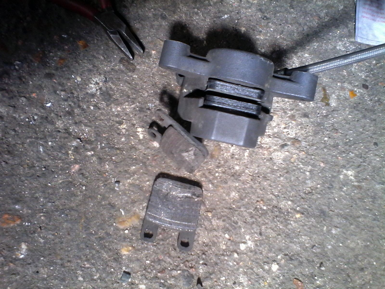

Jimo37 Posté(e) le 30 mars 2017 Auteur Signaler Posté(e) le 30 mars 2017 Oui pour l'instant je freine molo pour les roder 1
Gueko Posté(e) le 31 mars 2017 Signaler Posté(e) le 31 mars 2017 Ouais et tu les a poncé légèrement pour enlevé la première couche justement ?
Jimo37 Posté(e) le 3 avril 2017 Auteur Signaler Posté(e) le 3 avril 2017 (modifié) Le 31/03/2017 at 11:47, Gueko a dit : Ouais et tu les a poncé légèrement pour enlevé la première couche justement ? Non juste bien rodée ca freine nickel Modifié le 3 avril 2017 par jimo37

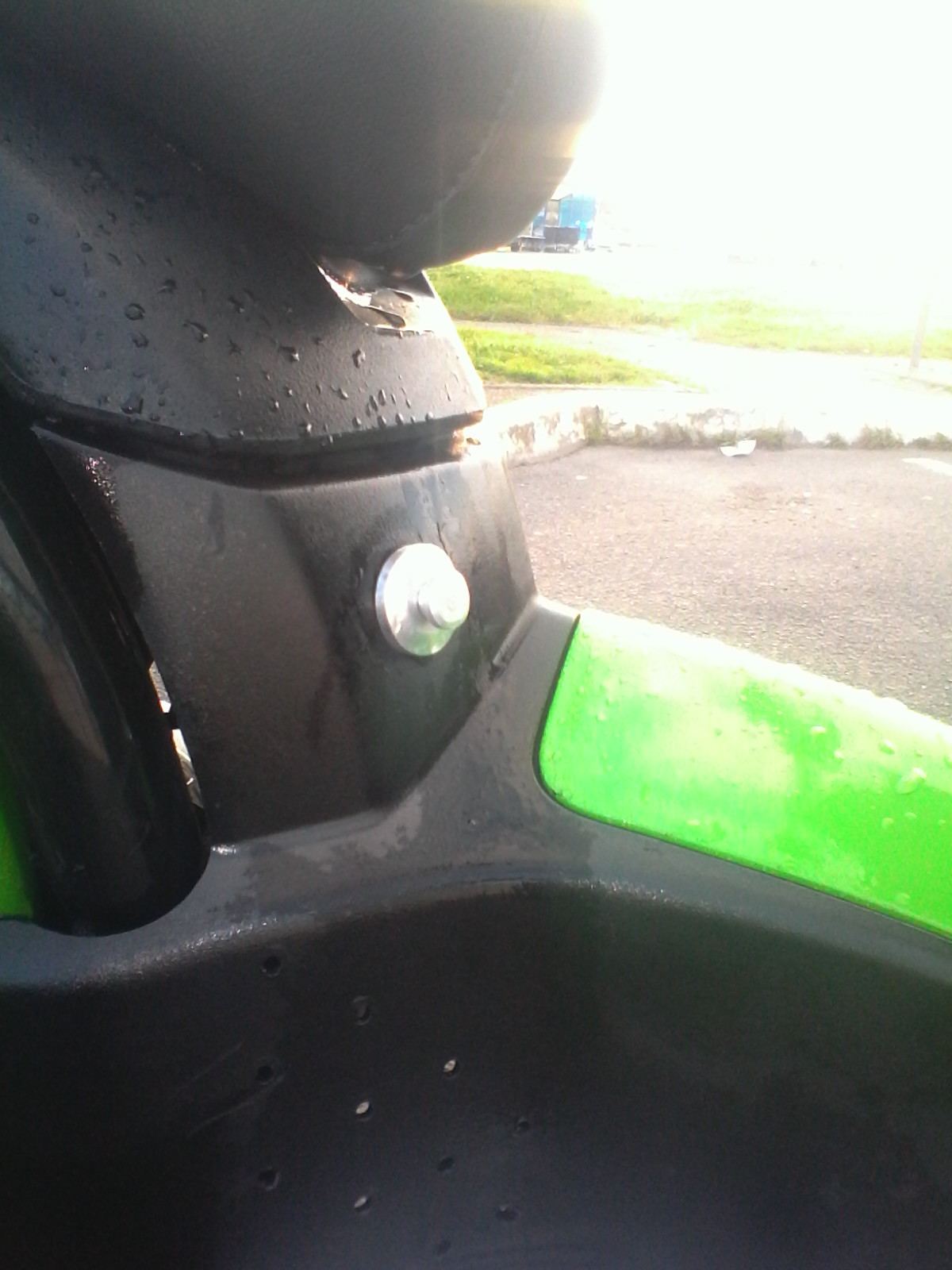

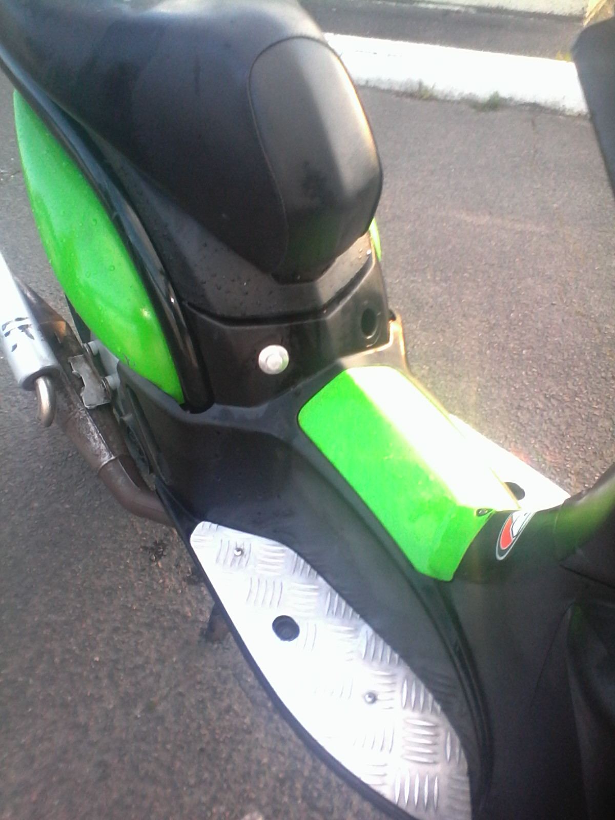

Jimo37 Posté(e) le 3 avril 2017 Auteur Signaler Posté(e) le 3 avril 2017 Engin netoyé et adaptation d'un starter a tirette...

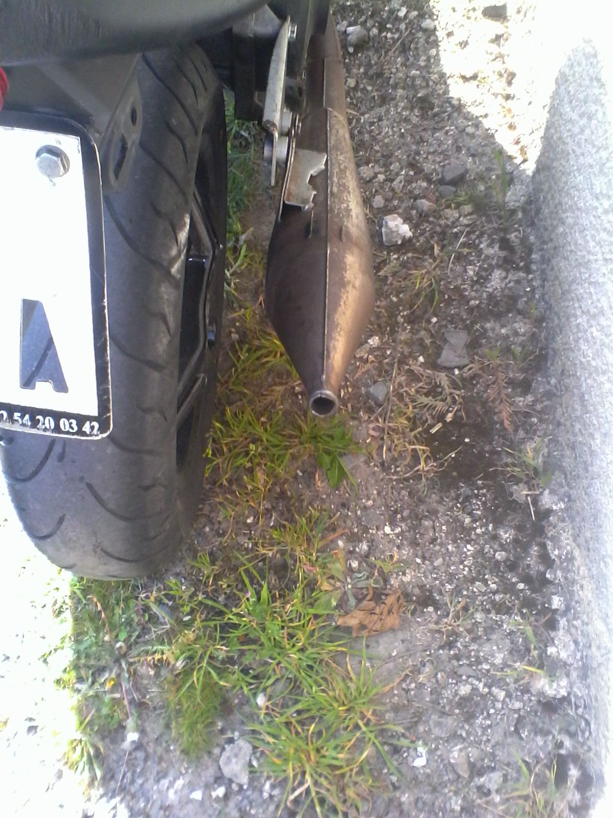

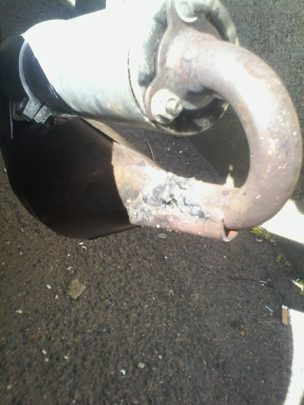

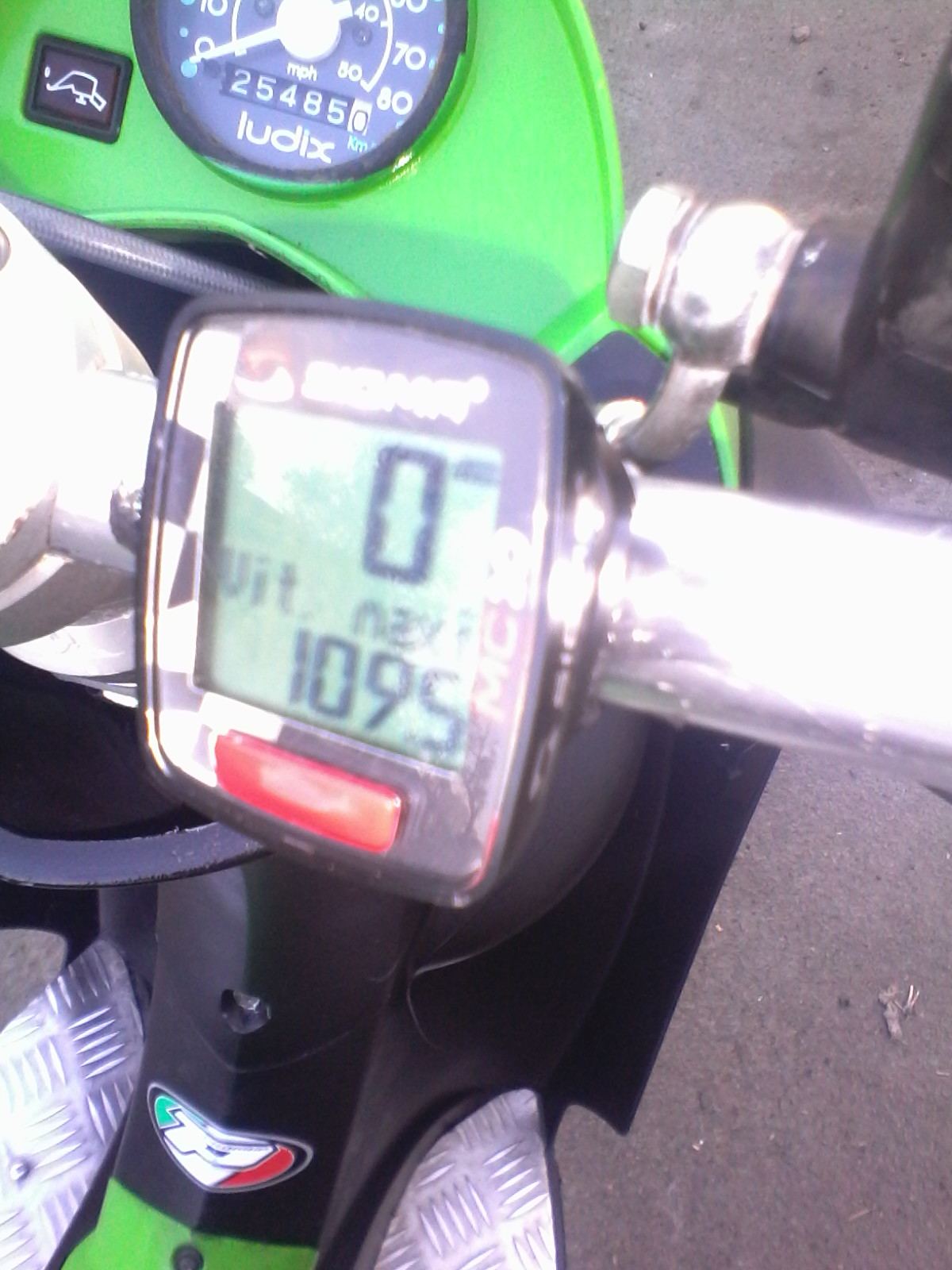

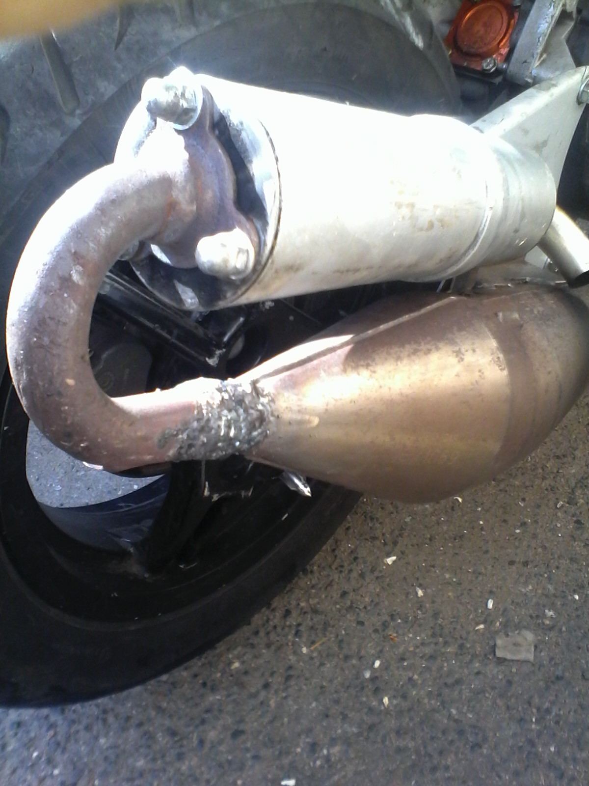

Jimo37 Posté(e) le 10 avril 2017 Auteur Signaler Posté(e) le 10 avril 2017 Aujourd'hui j'ai fait un tragé de 100km aller retour bilan: suite a un nouveau réglage de la varia le scoot roule maintenant a 110 GPS preuve a l'appuis sur mon compteur étalonné pareil que l'appli gps donc les mec qui disent qu'avec un 70 sport sur ludix ont dépasse pas 100 tac dans vos dent MDR par contre mon coude de pot s'est coupé net le seum donc nouveau pot a commander... 4

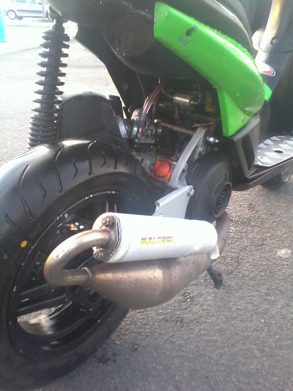

Jimo37 Posté(e) le 11 avril 2017 Auteur Signaler Posté(e) le 11 avril 2017 (modifié) Voilà la soudure plutôt propre sachant que ce n'est pas un poste a souder pour taule fine (échappement)... PS j'ai perdu pas mal en pointe avec le coude et la cartouche leovince TT pourris... Modifié le 11 avril 2017 par jimo37

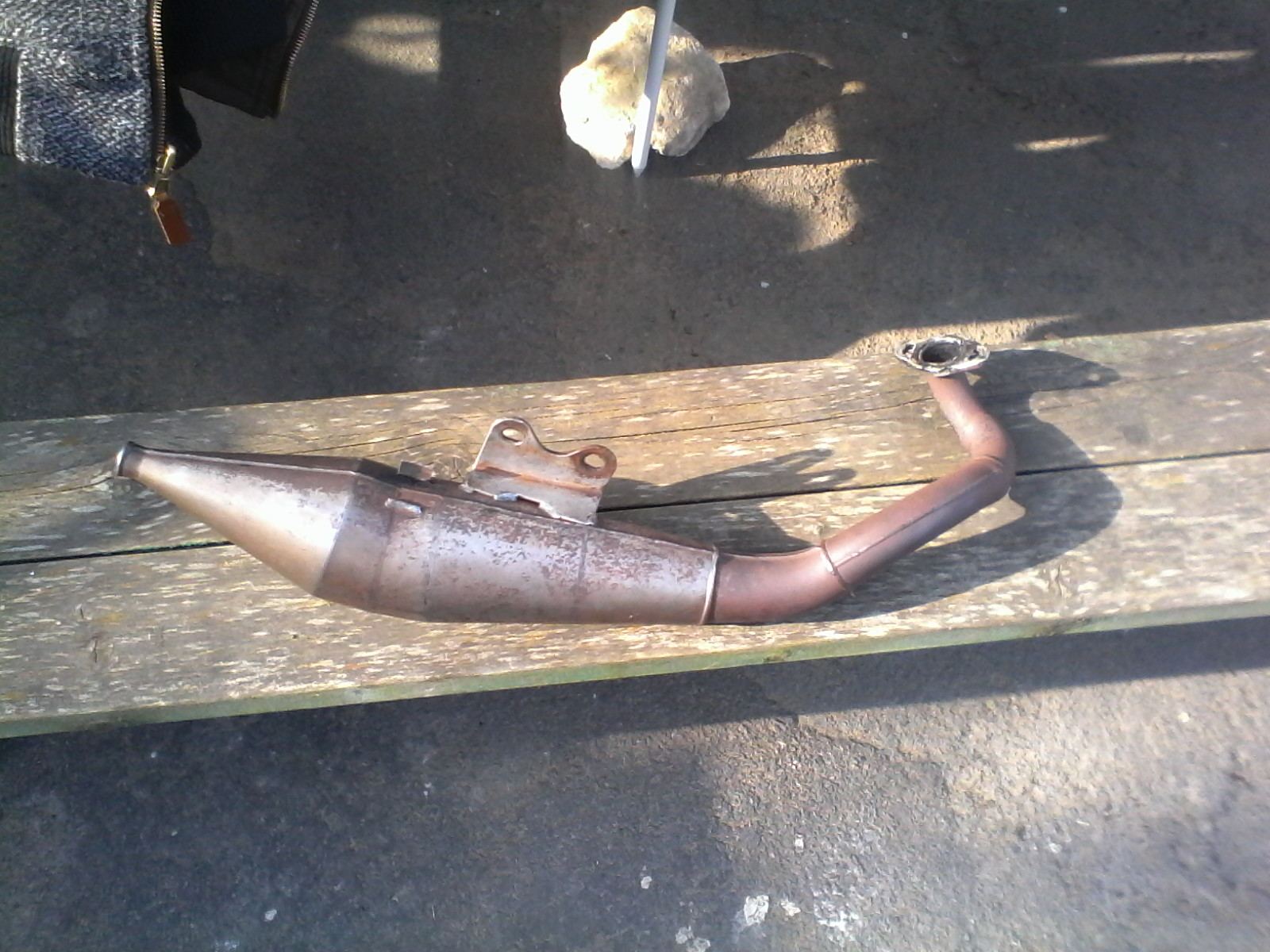

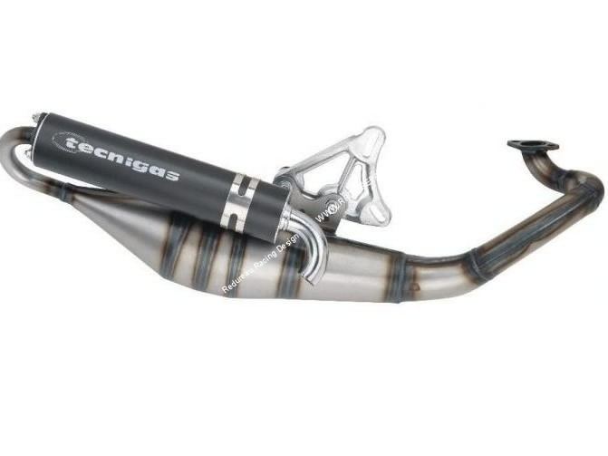

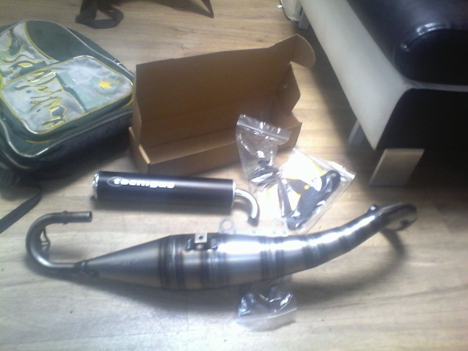

Jimo37 Posté(e) le 14 avril 2017 Auteur Signaler Posté(e) le 14 avril 2017 (modifié) Un petit nouveau pas si nouveau que ça au final...et ça vient juste d'arriver a la maison... Il n'a quand même rien a voir avec son petit frère niveau volume des cônes...reste a voir si il sera plus fiable que le dernier triops qui ma lâche en une semaine...cette fois si en cas de soucis je le renvois direct...je l'ai eu a 153e ce que je trouve raisonnable pour un pot de ce genre... Pour ceux qui veulent comparer : En tout cas je tiens a souligner le fait que le trek soit polyvalant et va très bien sur du 50 racing comme 70 sport fonte ou alu... Modifié le 14 avril 2017 par jimo37

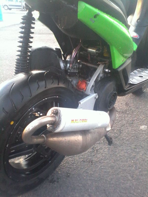

Jimo37 Posté(e) le 14 avril 2017 Auteur Signaler Posté(e) le 14 avril 2017 (modifié) Pas de commentaires... Modifié le 17 avril 2017 par jimo37
nathan 2917 Posté(e) le 15 avril 2017 Signaler Posté(e) le 15 avril 2017 a ba ta repris le même , t en a fait quoi de l ancien triops ? Tecnigas a souvent des defaults de soudures qui cassent 1
Gueko Posté(e) le 15 avril 2017 Signaler Posté(e) le 15 avril 2017 Sympa.. Si je réponds pas des fois c'est juste que j'suis au boulot et que j'ai pas le temps de répondre et j'oublie après, dans tous les cas je suis m'enfin j'espère que le pot donnera bien
Jimo37 Posté(e) le 15 avril 2017 Auteur Signaler Posté(e) le 15 avril 2017 (modifié) il y a 14 heures, Gueko a dit : Sympa.. Si je réponds pas des fois c'est juste que j'suis au boulot et que j'ai pas le temps de répondre et j'oublie après, dans tous les cas je suis m'enfin j'espère que le pot donnera bien je te vise pas gueko t'es l'un des seul avec Nathan et kyo a suivre depuis le début je vous en suis super reconnaissent mais c'est les gens qui viens sur le qujet et commentent pas ca m'enerve Oui j'ai repris le triops l'ancien je l'ai bradé 20e avec un bruit a l'intérieur et il beugais Le 15/04/2017 at 02:15, nathan 2917 a dit : a ba ta repris le même , t en a fait quoi de l ancien triops ? Tecnigas a souvent des defaults de soudures qui cassent Oui j'en ai fait l'amer expérience maintenant je les montent sur silentbloc Modifié le 16 avril 2017 par jimo37

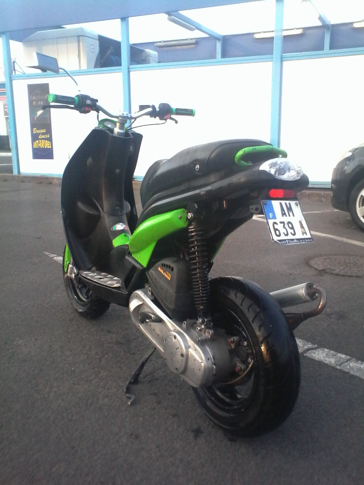

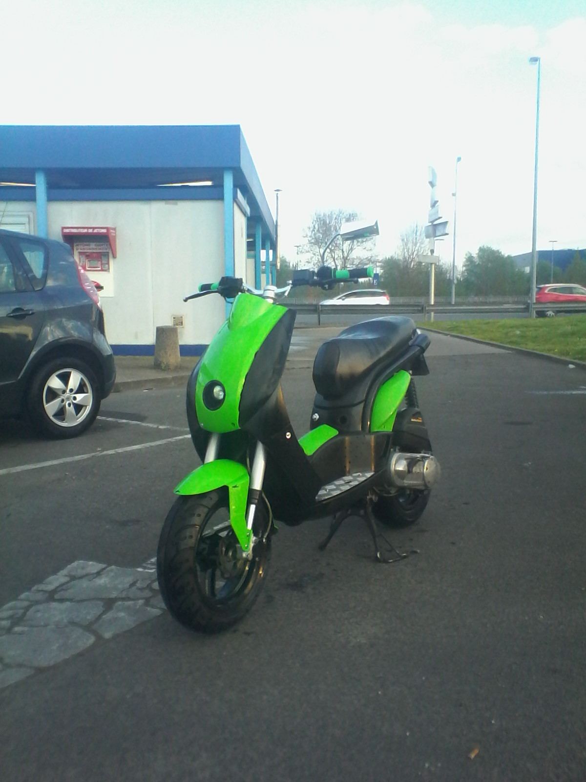

Jimo37 Posté(e) le 16 avril 2017 Auteur Signaler Posté(e) le 16 avril 2017 Pas mal de changements a venir sur le lulu vert et noir... 1
Jimo37 Posté(e) le 16 avril 2017 Auteur Signaler Posté(e) le 16 avril 2017 il y a 7 heures, Gueko a dit : Quoi donc plus de détails Je l'ai pris en noir par contre 2
nathan 2917 Posté(e) le 16 avril 2017 Signaler Posté(e) le 16 avril 2017 il y a 3 heures, jimo37 a dit : Je l'ai pris en noir par contre ta prit un 24 quoi
