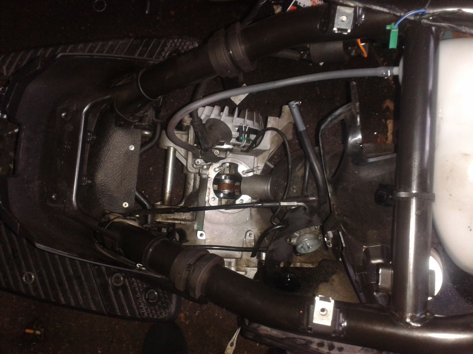

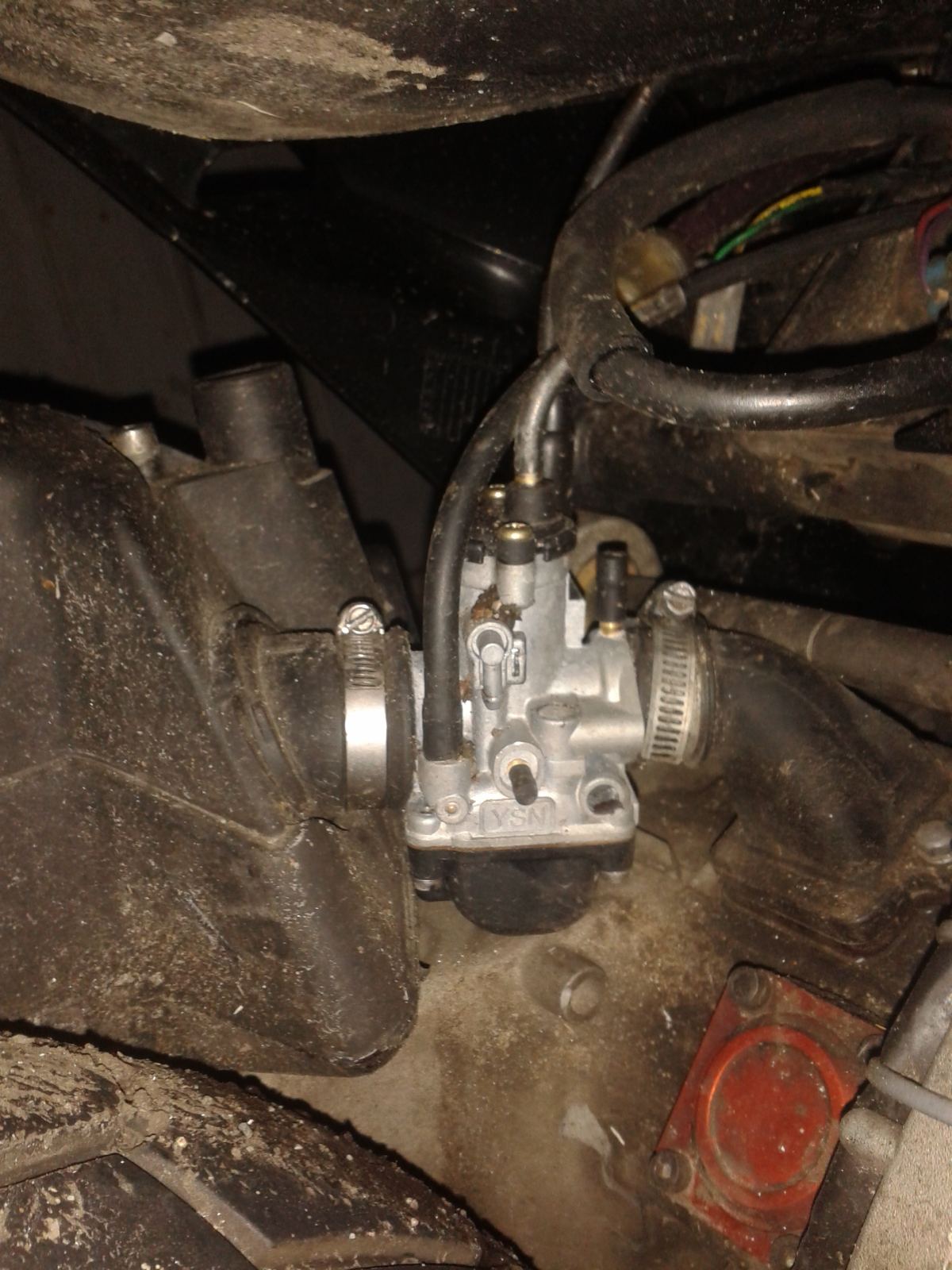

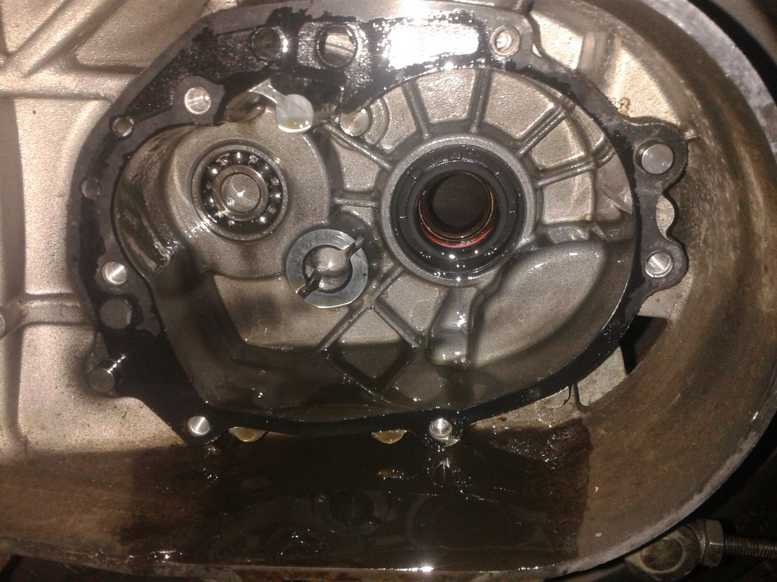

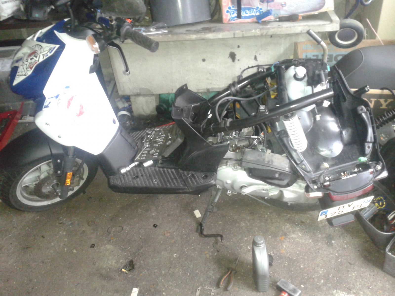

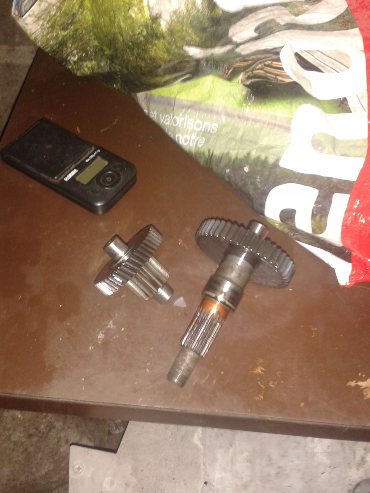

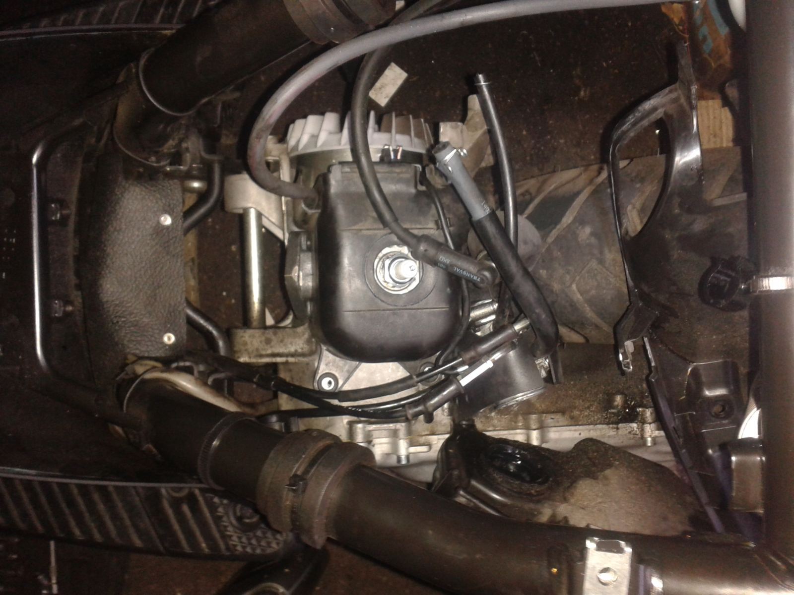

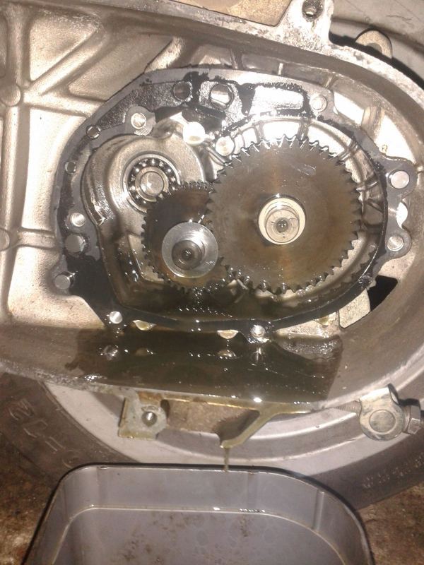

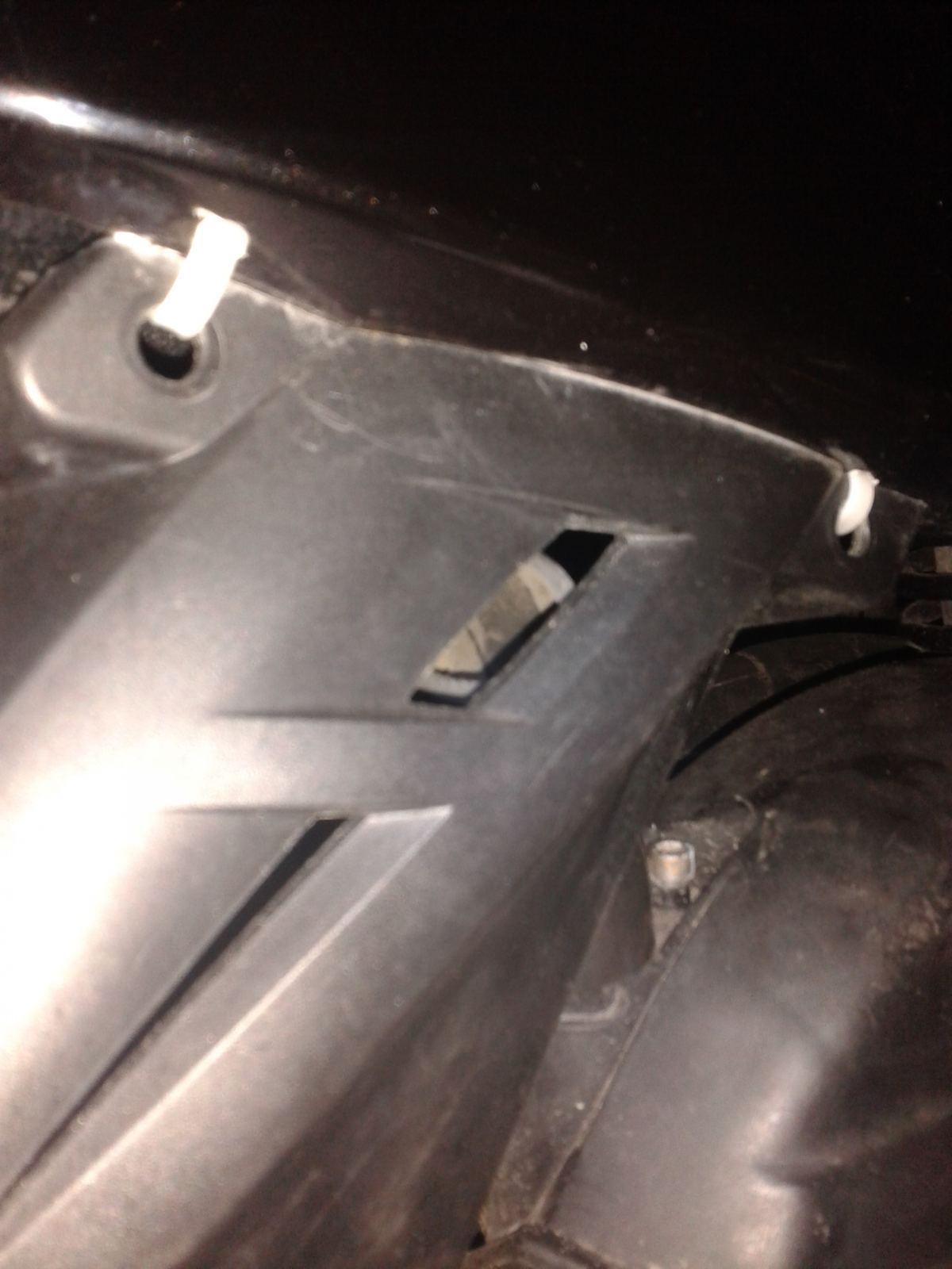

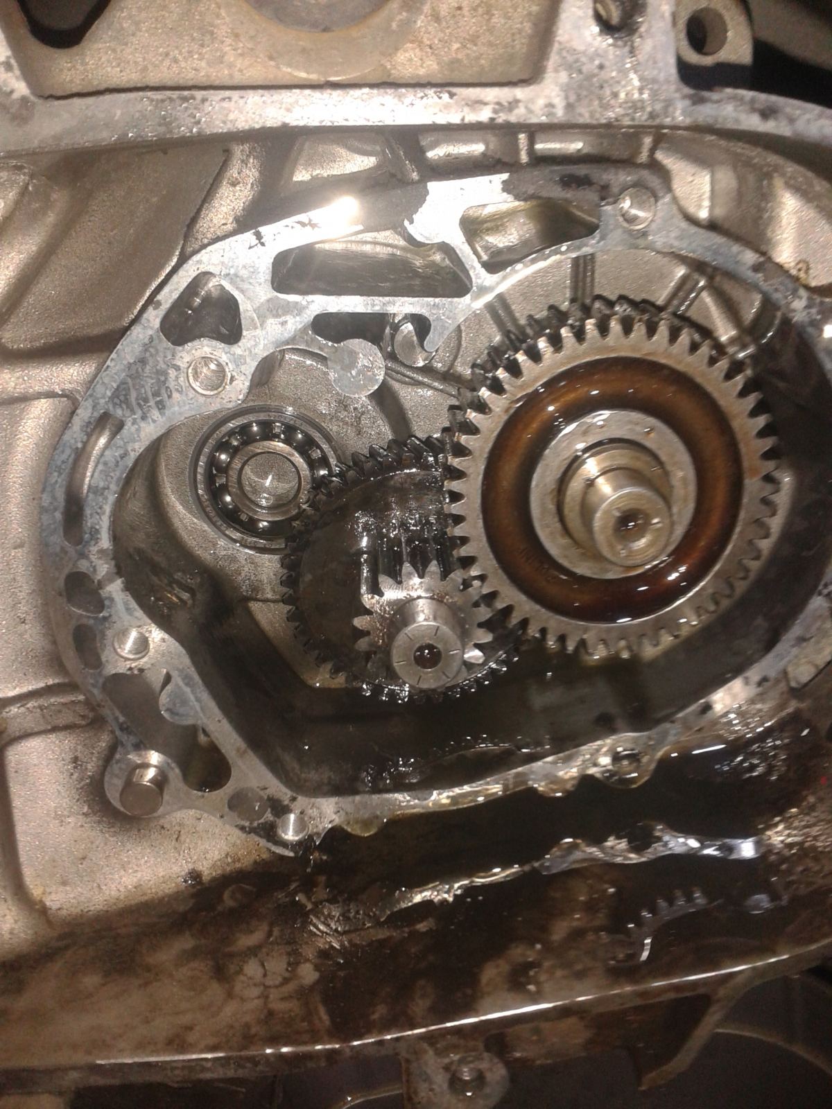

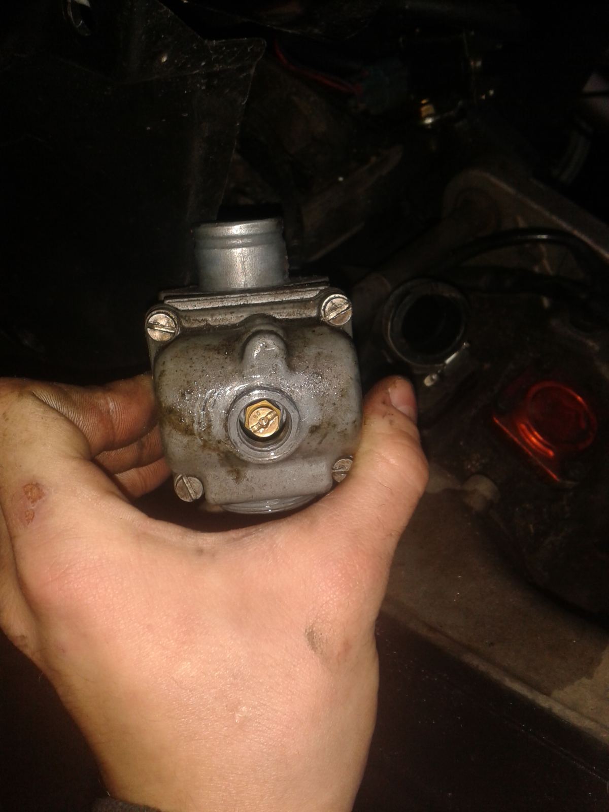

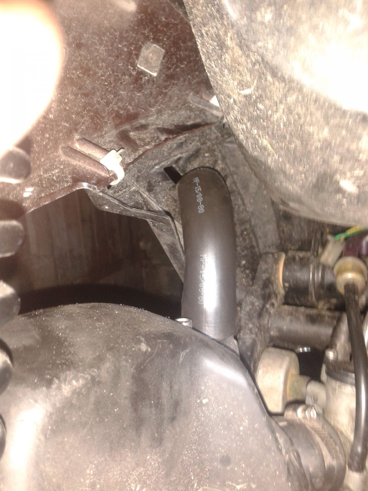

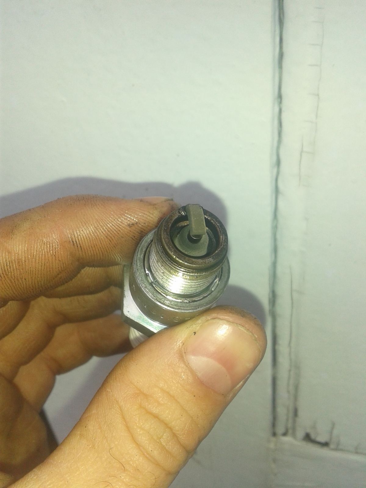

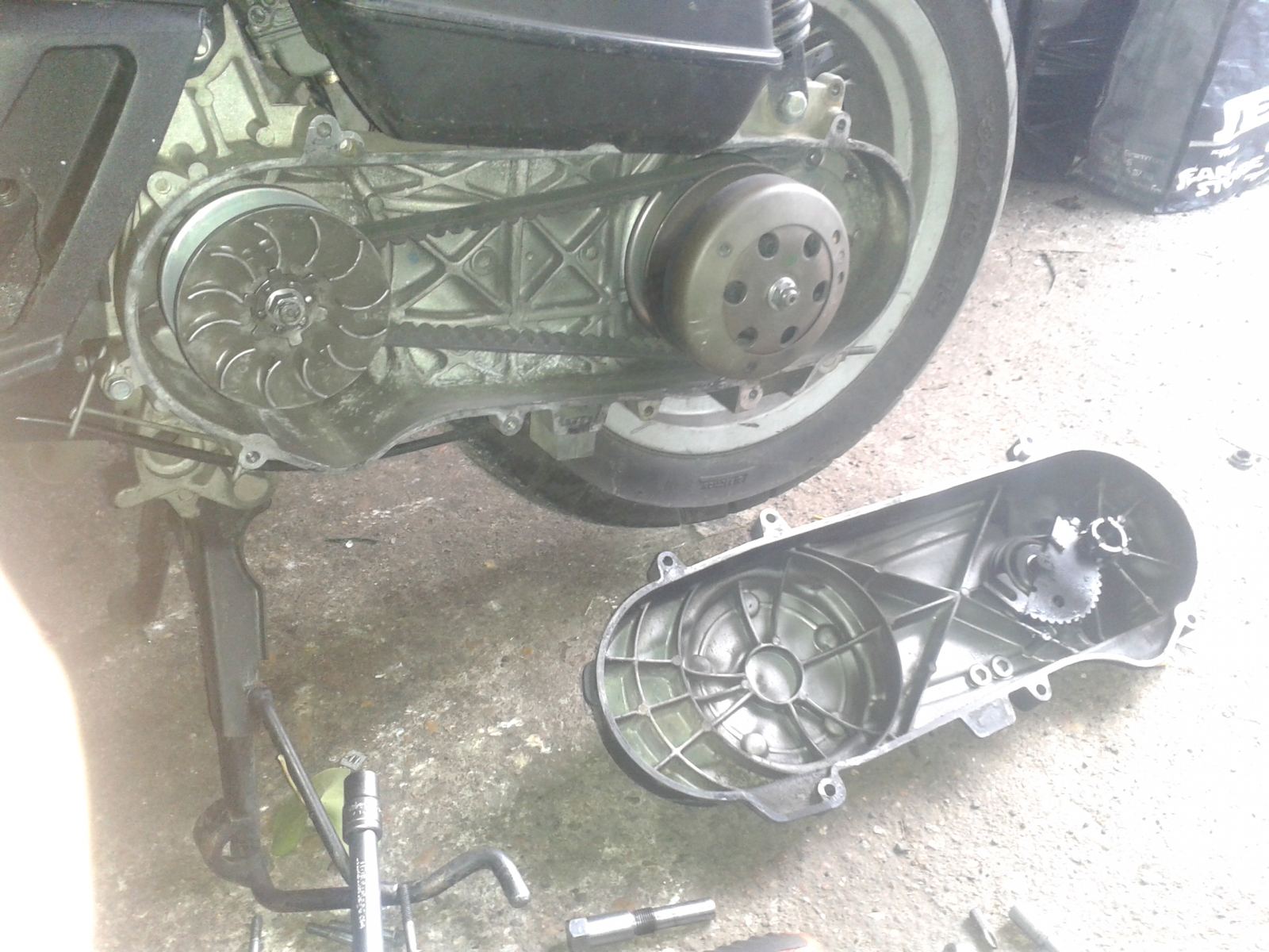

Jimo37 Posté(e) le 8 février 2016 Auteur Signaler Posté(e) le 8 février 2016 (modifié) voici comme comme promis les tofs du montage de ma transmission polini du réglage carburateur de la legere prépa boîte à air et du changement de galets... démontage de ma bougie(je m'apercois au passage que c'est encore un peu riche) et hop on allourdis les galets au passage...(c'était trop léger ca moulinais) ensuite on procede au réglage carburateur (baisse du gicleur principal de 3 pts)... j'ai ensuite raccourcis le tube qui bride l'entrée de la boîte à air et je l'ai placé face a une prise d'air pour que l'air frais vienne directement s'engouffrer dans la boîte à air de plus l'eau ne rentre pas... démontage de carter de transmission avec en dessous la transmission d'origine peugeot (caca) 12-43/12-45... aller du coup salut la transmission pourris... la nouvelle transmission secondaire qui a une bien meilleur demultiplication ce qui donne du 12-43/16-44... transmission polini en place plus qu'a poser un joint neuf,refermer le carter et mettre m'on huile ipone... je precise qu'un bon netoyage a était effectuer par la suite je precise qu'un bon netoyage a était effectuer par la suite Modifié le 9 février 2016 par jimo37 1

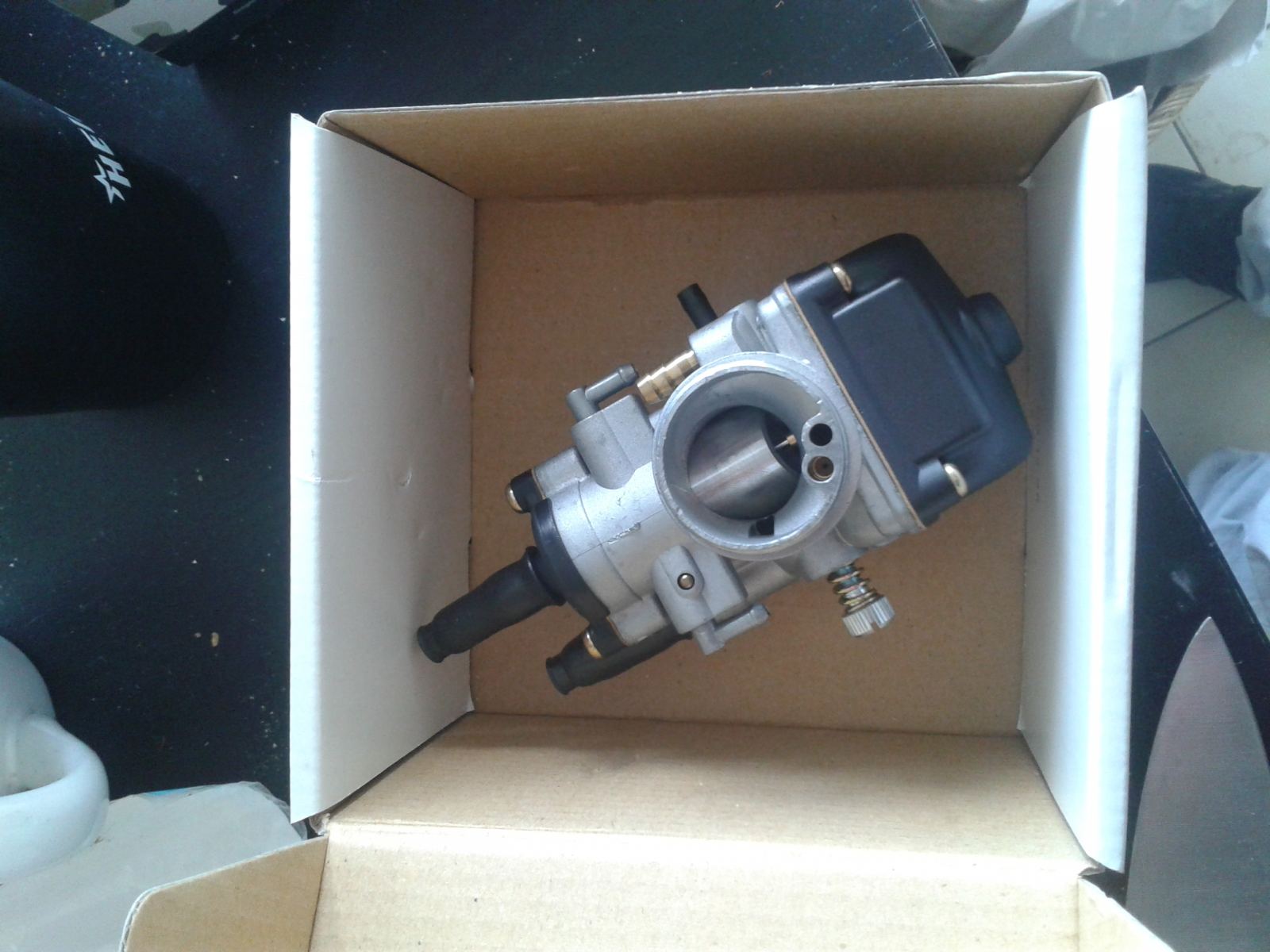

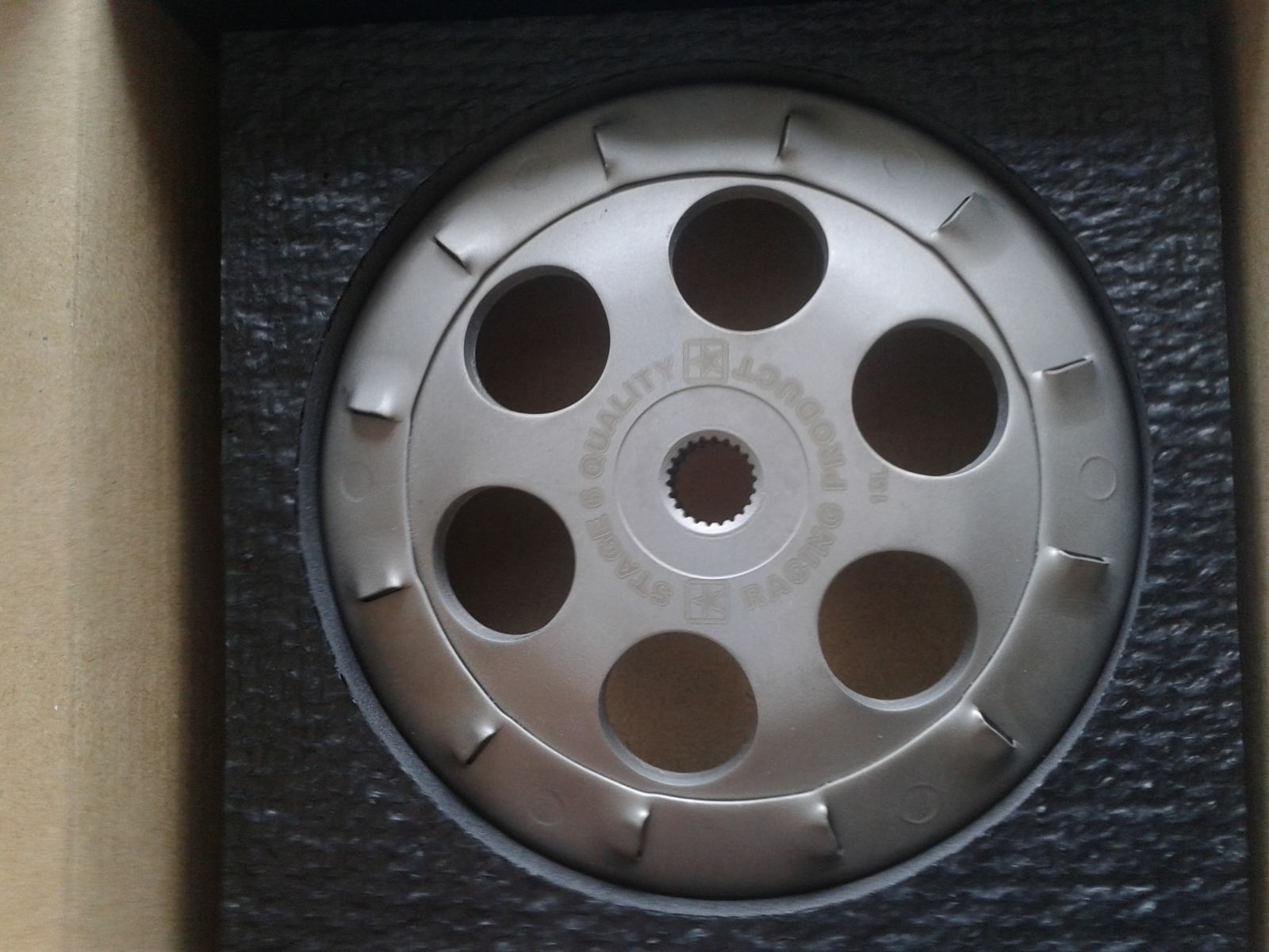

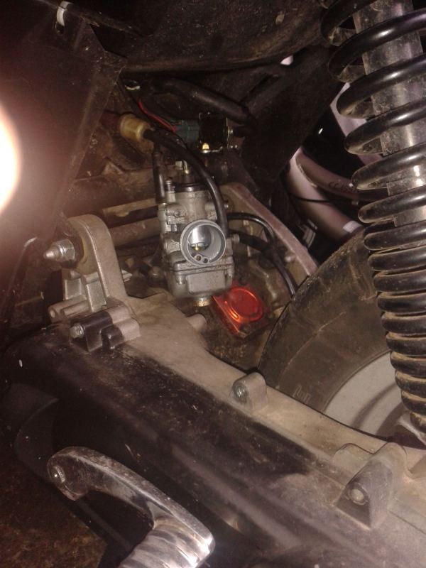

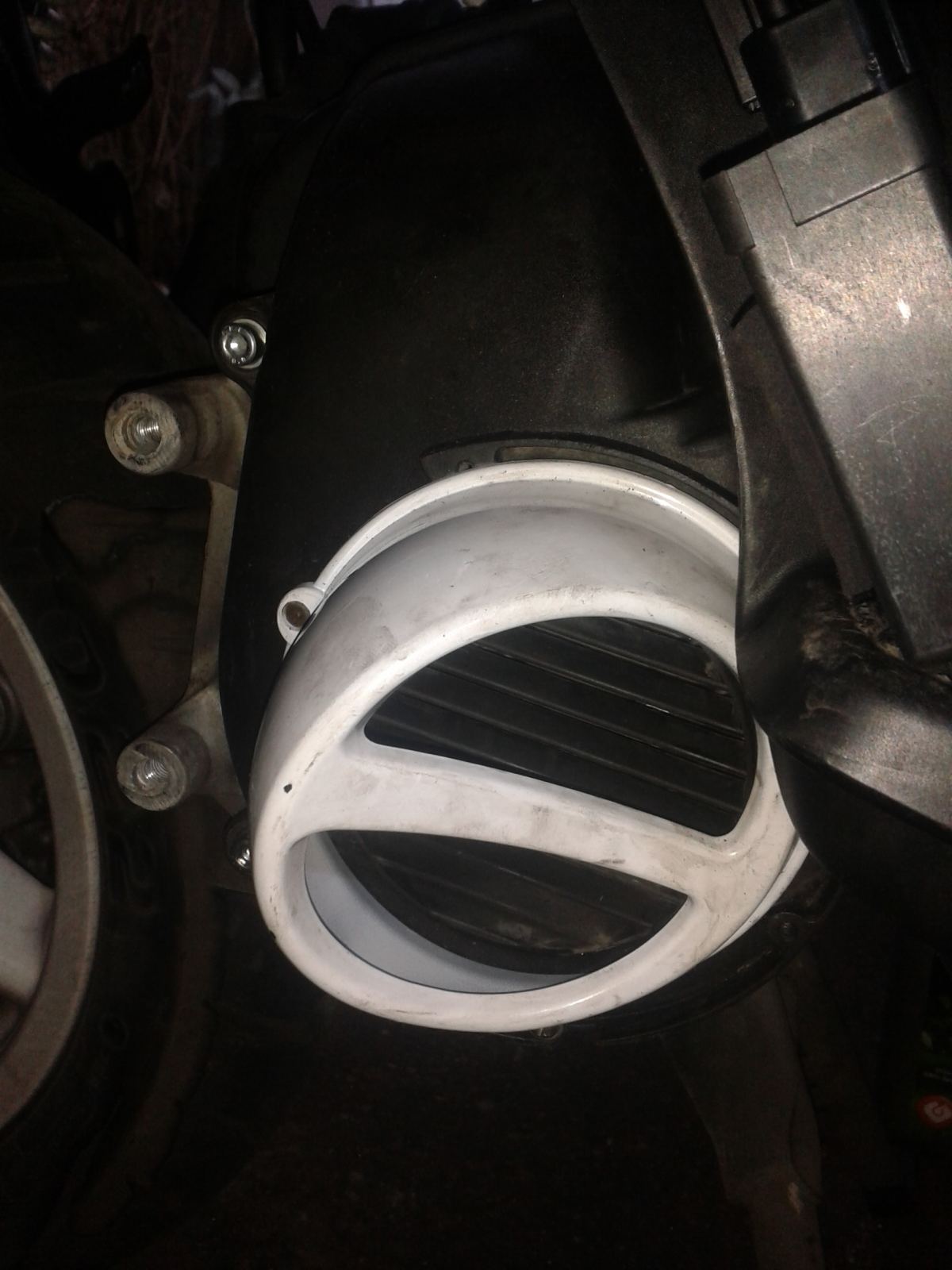

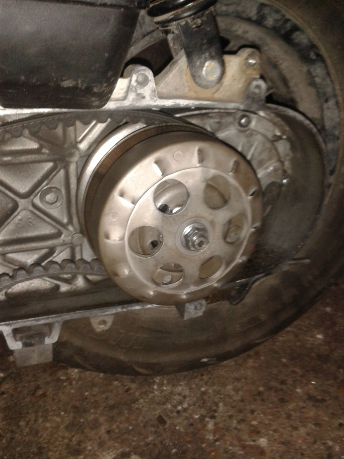

Jimo37 Posté(e) le 15 février 2016 Auteur Signaler Posté(e) le 15 février 2016 Reception de la cloche ventillée Stage6 et du carburateur de 21 (marque ysn vendu dans une boîte et sous la marque motoforce va comprendre)... Je vais aussi polir mes bords de jantes 1

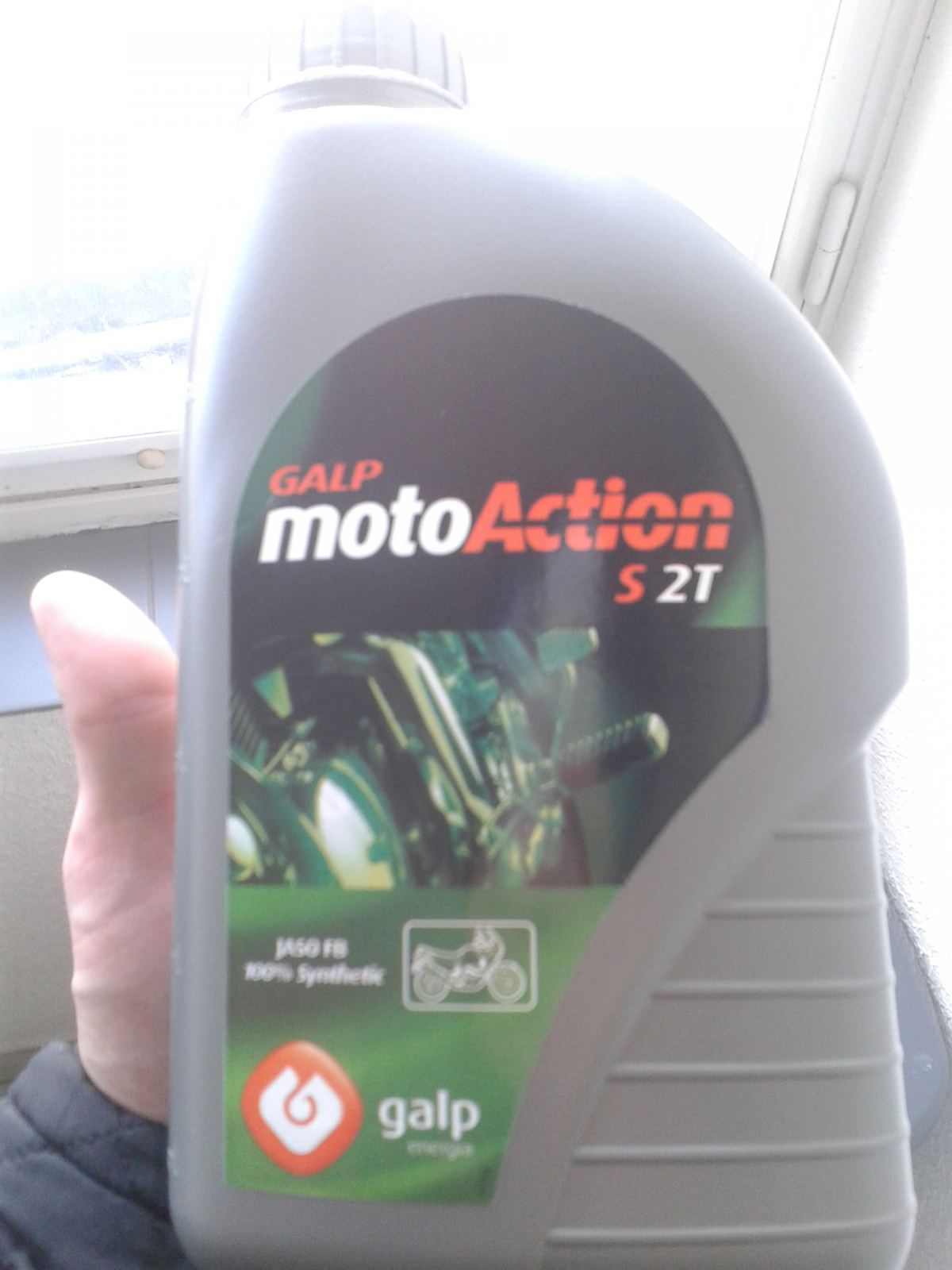

Jimo37 Posté(e) le 15 février 2016 Auteur Signaler Posté(e) le 15 février 2016 l'huile 100 cent pour cent synthese et les coques neuves 2

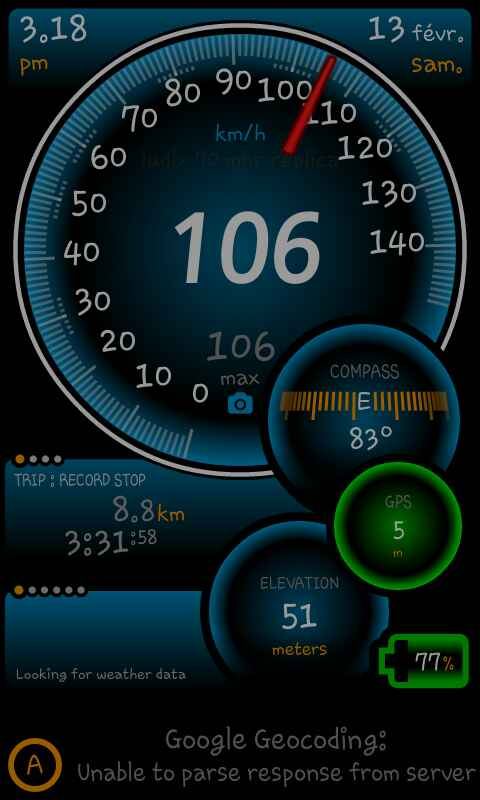

kyo2000 Posté(e) le 15 février 2016 Signaler Posté(e) le 15 février 2016 Sympa C'est quoi la dernière photo?? 1
Jimo37 Posté(e) le 15 février 2016 Auteur Signaler Posté(e) le 15 février 2016 il y a 20 minutes, kyo2000 a dit : Sympa C'est quoi la dernière photo?? La dernière photo c'est la vitesse max que j'ai pris avec ma configuration
kyo2000 Posté(e) le 15 février 2016 Signaler Posté(e) le 15 février 2016 106 réel?? pas mal sur plat?
Jimo37 Posté(e) le 15 février 2016 Auteur Signaler Posté(e) le 15 février 2016 il y a 54 minutes, kyo2000 a dit : 106 réel?? pas mal sur plat? Oui vitesse reel en tout cas sur l'applis et sur le plat bien elancé 1

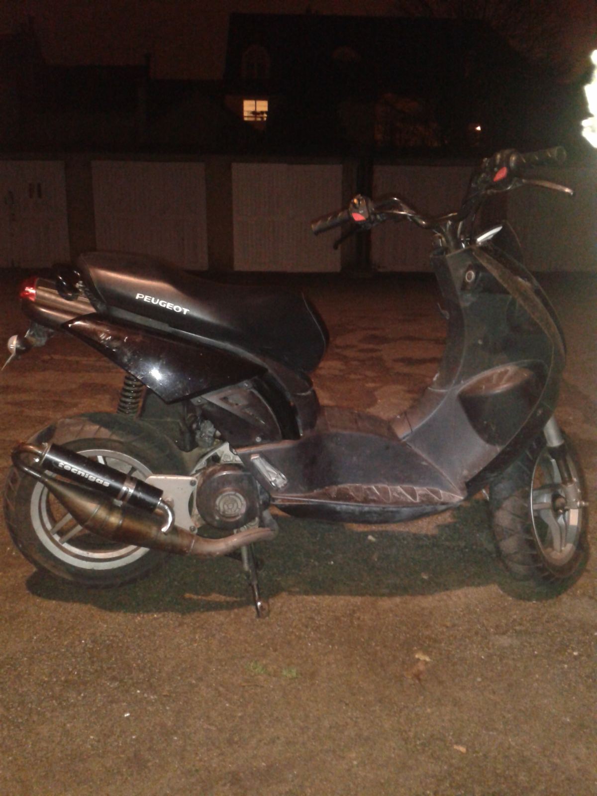

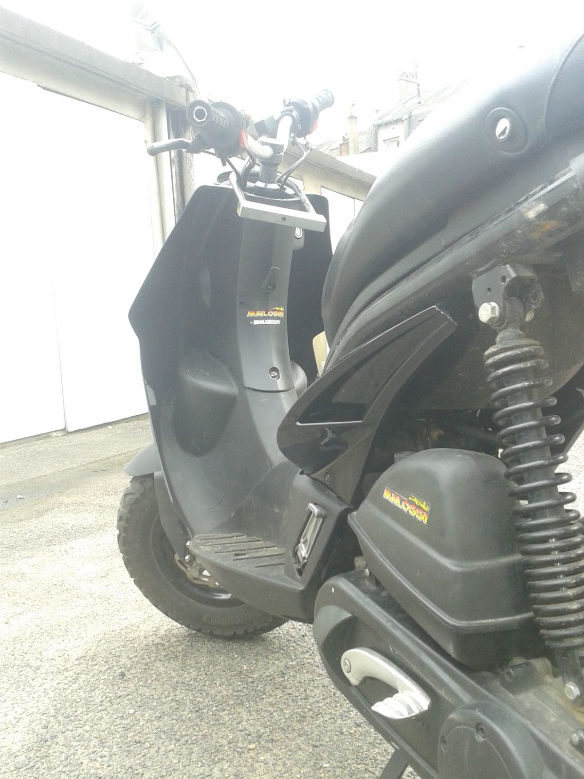

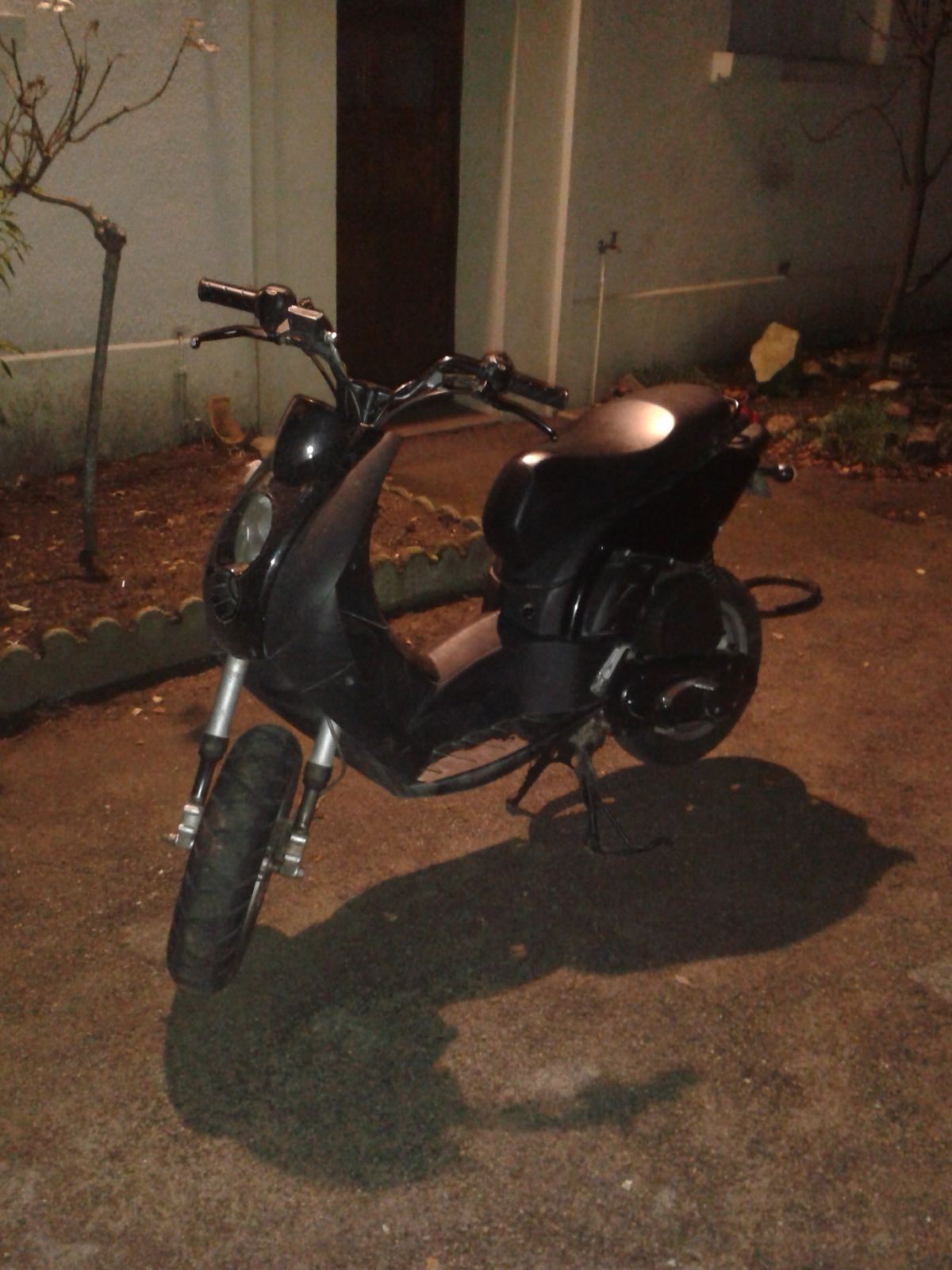

Jimo37 Posté(e) le 19 février 2016 Auteur Signaler Posté(e) le 19 février 2016 (modifié) le scoot quand je venais de l'avoir la j'avais juste monté un pot et un carburateur sinon l'esthetique j'avais juste monté mes jante 12 pouces de trend... Modifié le 19 février 2016 par jimo37
nathan 2917 Posté(e) le 19 février 2016 Signaler Posté(e) le 19 février 2016 (modifié) ton pot te bride pas ? Modifié le 19 février 2016 par nathan 2917

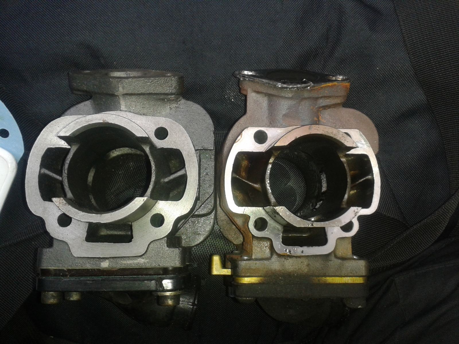

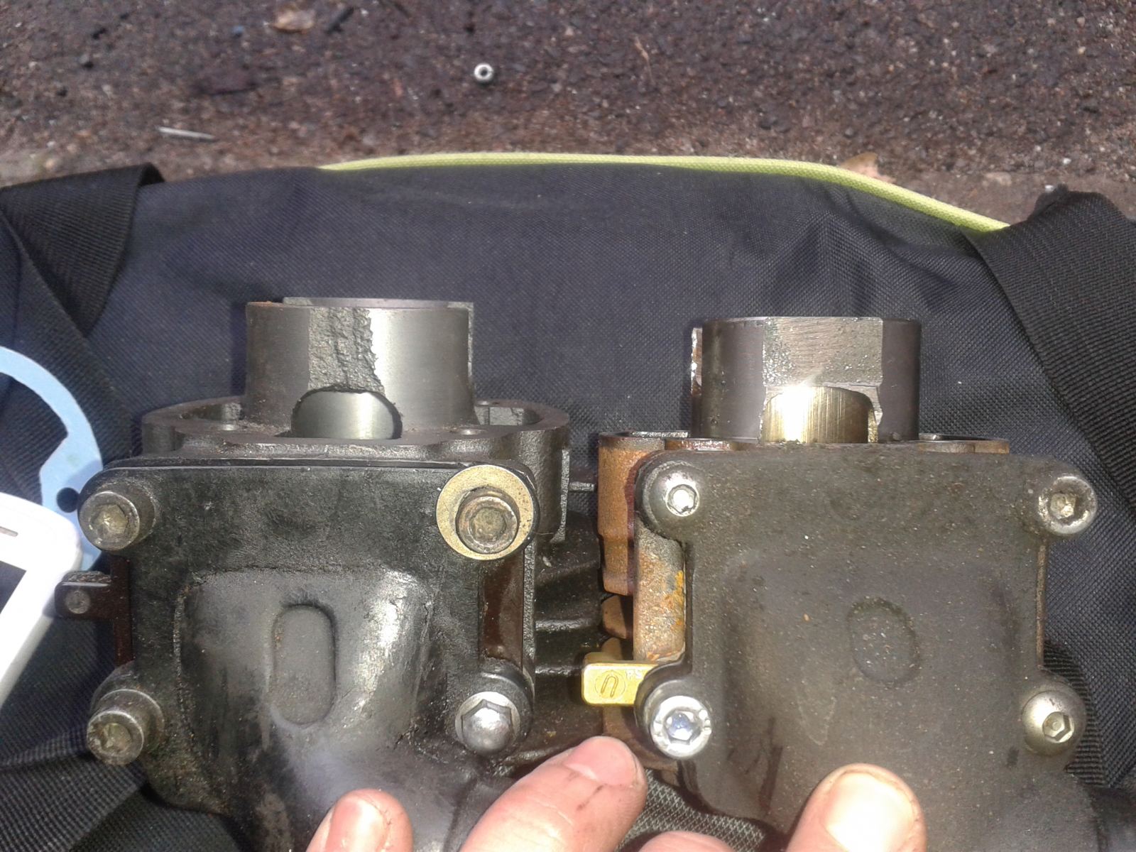

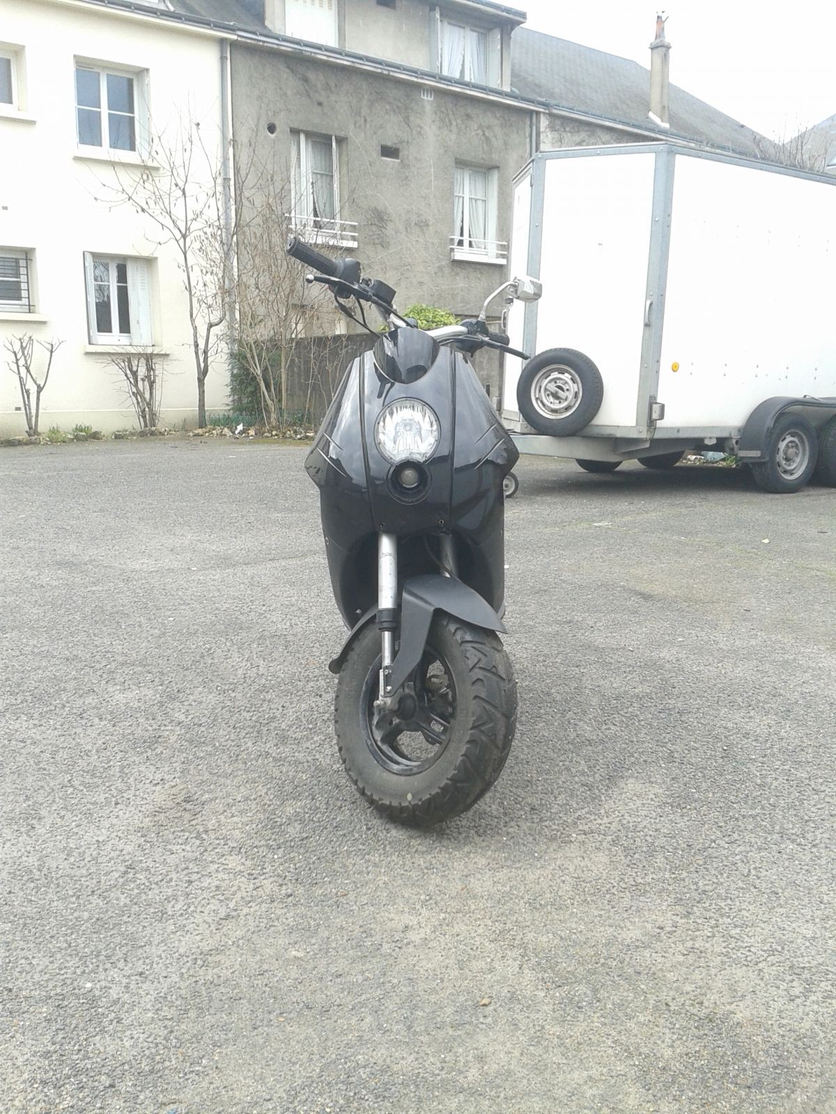

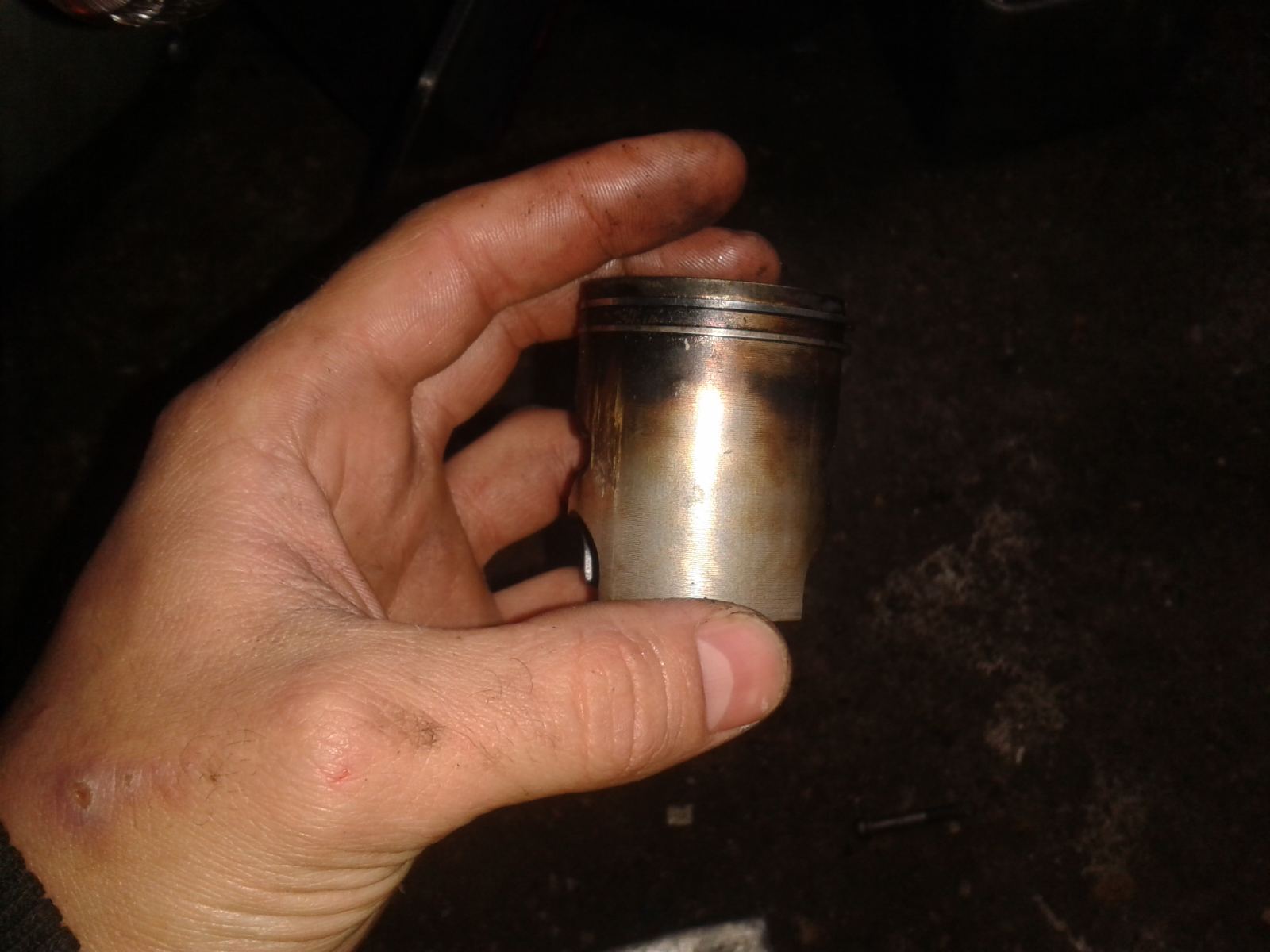

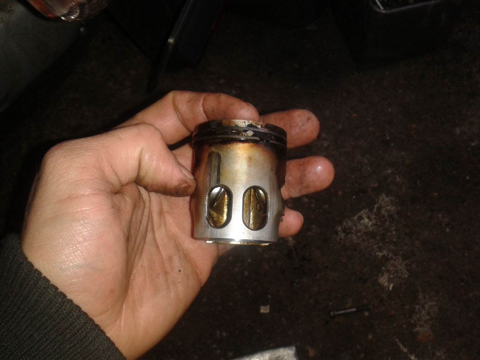

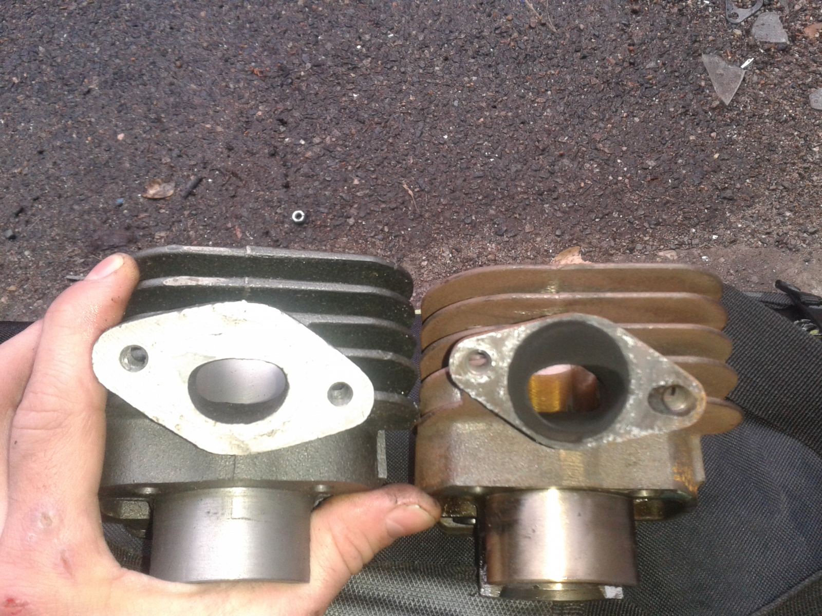

Jimo37 Posté(e) le 19 février 2016 Auteur Signaler Posté(e) le 19 février 2016 changement de cylindre et de pot sur un stunt de 2015 avec réglages carburateur et varia au passage
nathan 2917 Posté(e) le 19 février 2016 Signaler Posté(e) le 19 février 2016 il a serre a cause de quoi
Jimo37 Posté(e) le 20 février 2016 Auteur Signaler Posté(e) le 20 février 2016 il y a 10 heures, nathan 2917 a dit : ton pot te bride pas ? si je pense mais legerment car le kit est stock il y a 10 heures, nathan 2917 a dit : il a serre a cause de quoi 12 km a deux à fond le cylindre a pas aimé c'est un serrage au 4 coints
nathan 2917 Posté(e) le 20 février 2016 Signaler Posté(e) le 20 février 2016 par ce que c'est un pot pour origine le trek le triops serais bien si tu peux le trouvé pas chere

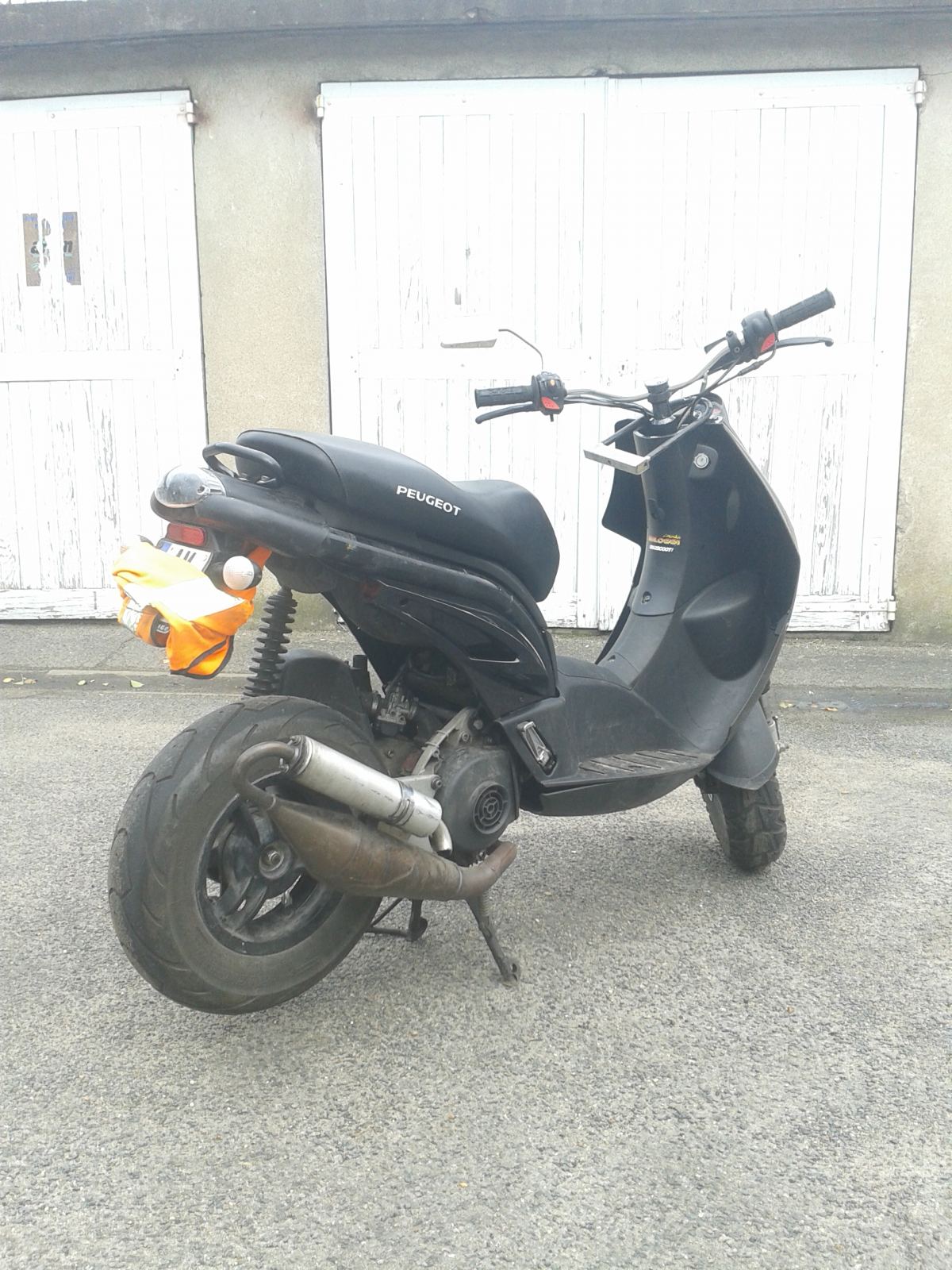

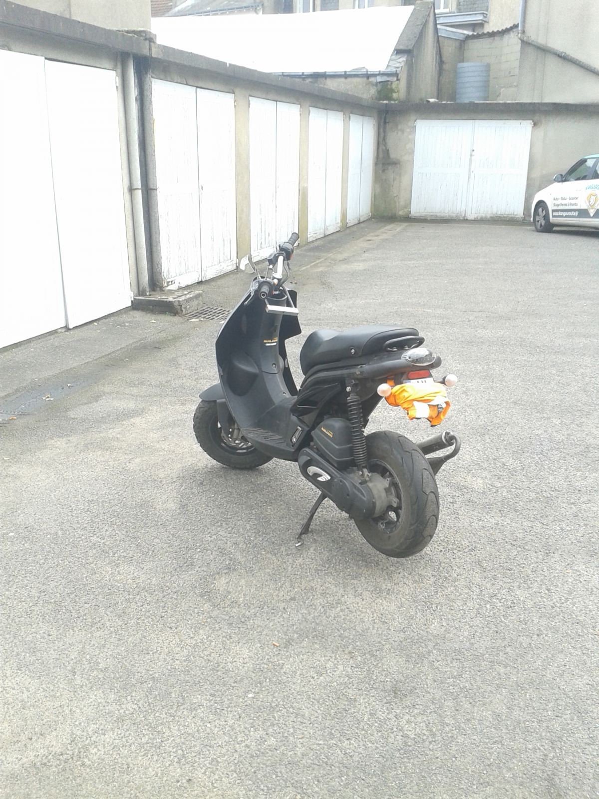

Jimo37 Posté(e) le 21 février 2016 Auteur Signaler Posté(e) le 21 février 2016 il y a 17 heures, nathan 2917 a dit : par ce que c'est un pot pour origine le trek le triops serais bien si tu peux le trouvé pas chere Moi je roule avec un trek sur mon lulu en mhr le saint que tu vois il est d'origine juste un variateur malossi multivar avec un pot ct1 Stunt*

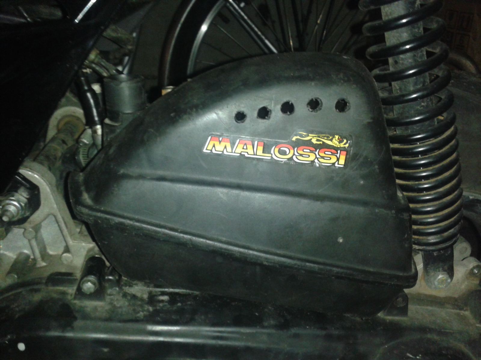

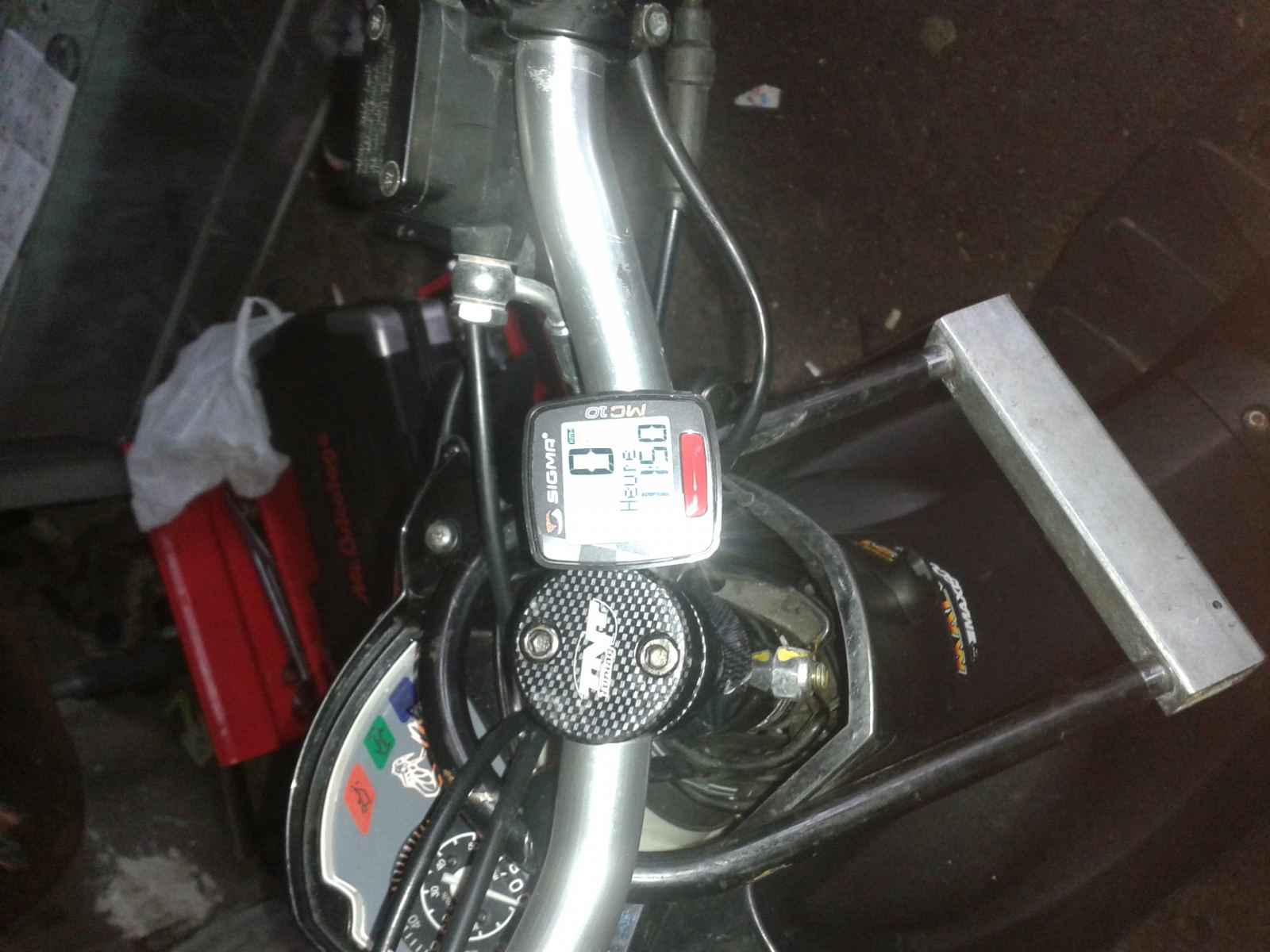

Jimo37 Posté(e) le 24 février 2016 Auteur Signaler Posté(e) le 24 février 2016 Compteur sigma instalé prépa de la boîte à air d'origine peugeot
kyo2000 Posté(e) le 24 février 2016 Signaler Posté(e) le 24 février 2016 nickel ça La boîte à air , tu as un gros changement???
Gueko Posté(e) le 24 février 2016 Signaler Posté(e) le 24 février 2016 Salut, jolie projet pour ton lulu Une petite remarque, pour ta boîte à air, tu as gardé celle d'origine qui ne peut être ouverte ? Si oui, acheté une type origine qui elle peuvent s'ouvrir et prépare là intérieurement plutôt que des trous comme ça Tu pourra y mettre une mousse malossi déjà et change le filtre quand tu le souhaite 1
