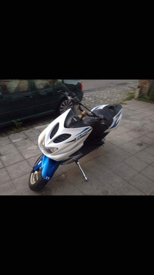

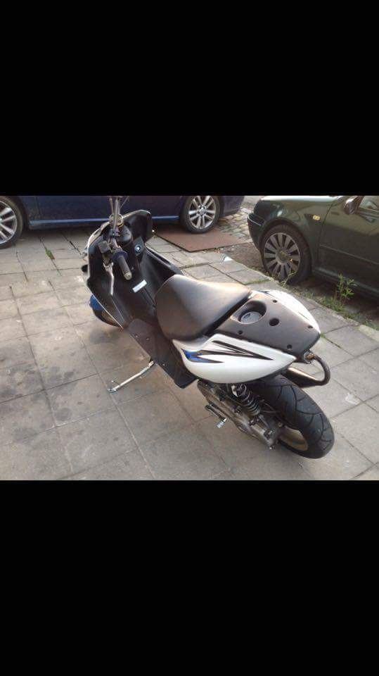

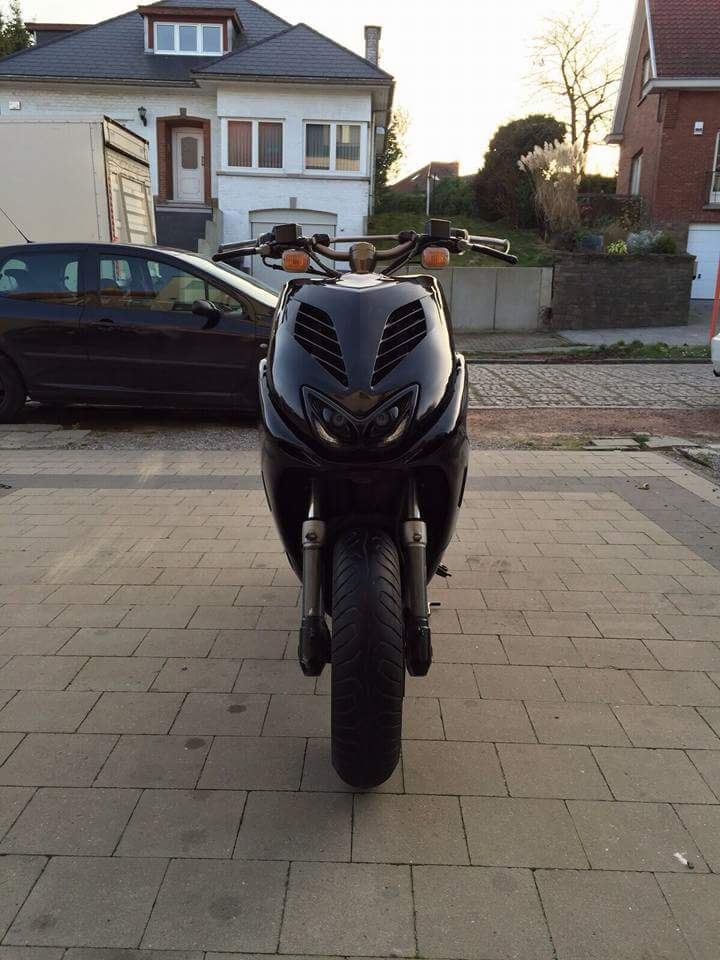

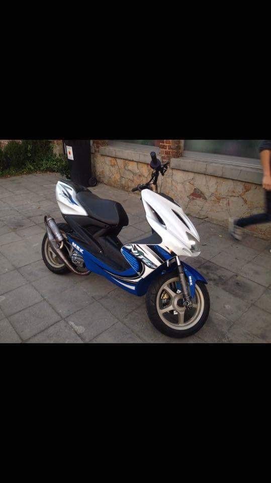

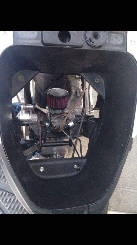

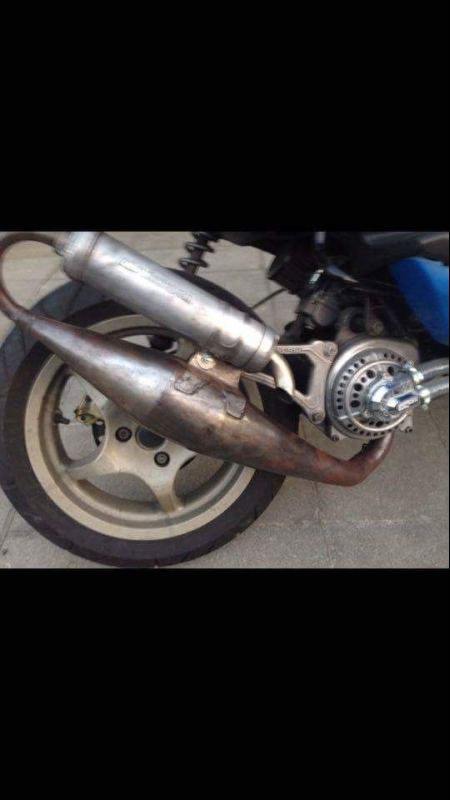

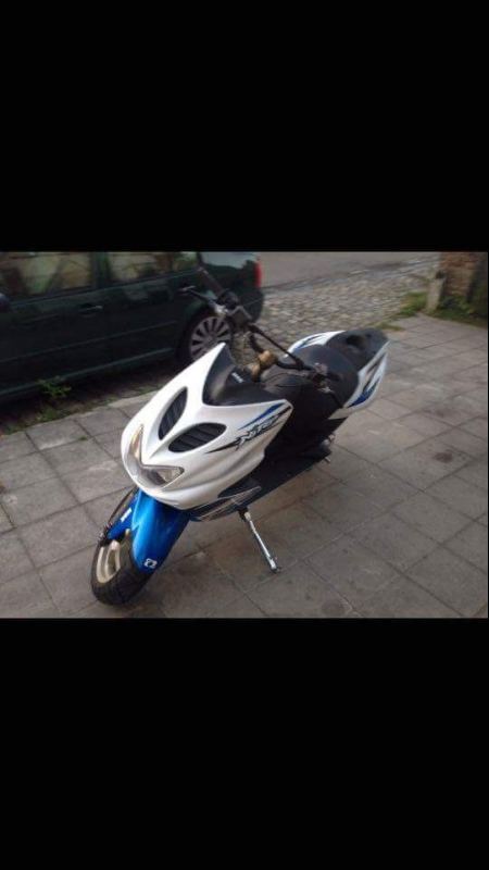

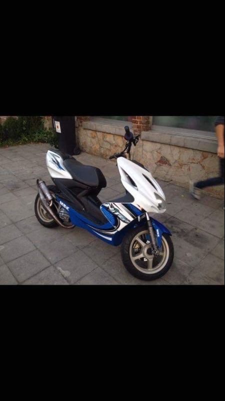

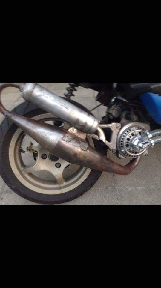

Bonjour en fait je vais m acheter un mbk nitro cette semaine mais j hesite entre 2 mbk. Y en a un il est tous d'origine sauf le pot leovince zx et aussi c'est naked et l autre il a un kit 70 cc fonte un pot malossi mhr bigbore et beaucoup d autre chose.
Le noir c'est l origine le blanc c'est celui qui est kité12096465_10207371142989740_15594483902381012140_10207371145309798_8231830587318910374462_10207371147109843_6912618065153

Le noir est en bien meilleur état, ça se voit !
Le blanc est dégueu, rouillé et tu risques d'avoir des mauvaises surprises, ça se voit qu'il a été mal entretenu !
le noir oui visuellement maté la fourche ;) normalement tu passe 5 doigts
et la je trouve que elle et beaucoup reculer ... ( je peux me tromper mais pour moi elle et en recule ... )

Reculer ? tu parles de quoi en fait :)
Update : Je viens  de remarquer aussi il est trop reculer punaise ça va me faire chier sa maintenant. Comment je pourrai le remettre comme avant ? C'est peut être un accident ou quoi ?
il y a 5 heures, Eroan a dit :
Ca peut provenir d'un choc frontal, la fourche aurait été légèrement pliée...
Ca peut gêner son fonctionnement en réduisant fortement le débattement et poser des soucis de tenue de route.
Problème : une fourche arquée ça ne se répare pas, ça se change :/
Alors je pense que le mieux et de trouver un autre mbk nitro
