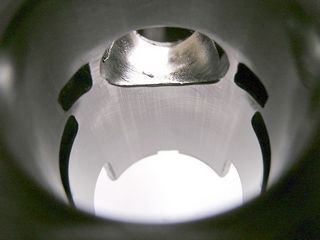

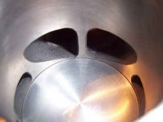

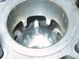

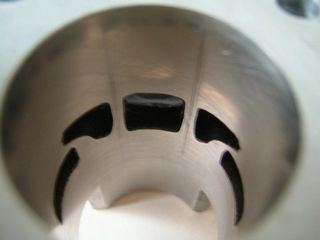

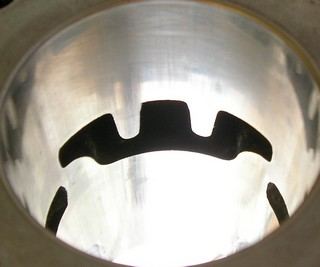

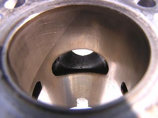

jimmy@ Posté(e) le 30 janvier 2016 Signaler Partager Posté(e) le 30 janvier 2016 un petit dossier pour reconnaitre les différente lumière d'échappement et leur but . on commence par la lumière basique, dite "ovale". C'est ce qu'équipe la plupart des kits du commerce, et de ceux de compétiton. Enfin, c'est la lumière classique la lumière à boosters, qui, elle, apporte deux petites lumières de part et d'autres de la principale. Les fonctions des deux petites sont d'évacuer le plus de gaz avant l'ouverture des transferts, de façon à faire descendre la pression. On les différencies des transferts du fait qu'elles sont en général "un étage" au dessus des transferts La lumière à barette, qui elle aussi, apporte du couple mais aussi de la puissance, car c'est elle qui s'approche le plus de la forme idéale d'une lumière d'échappement W", inventé par polini elle est censé apporter plus de couple qu'une lumière ovale, de part sa largeur assez imposante ... Gilardoni à développé un système équivalent (bizarre, pour une fonderie qui fabriquait les cylindres polini) qui s'appelle le WEP. C'est donc une façon d'agrandir la sortie d'échappement sans sacrifier la longévité AGP à apporté un peu de nouveauté à celle-ci, en produisant un cylindre à double barette c'est plus un gain en fiabilité qu'un gain de perf, une seule suffit amplement ... ça à eclairé vos lumières ? 8 Lien vers le commentaire Partager sur d’autres sites More sharing options...
