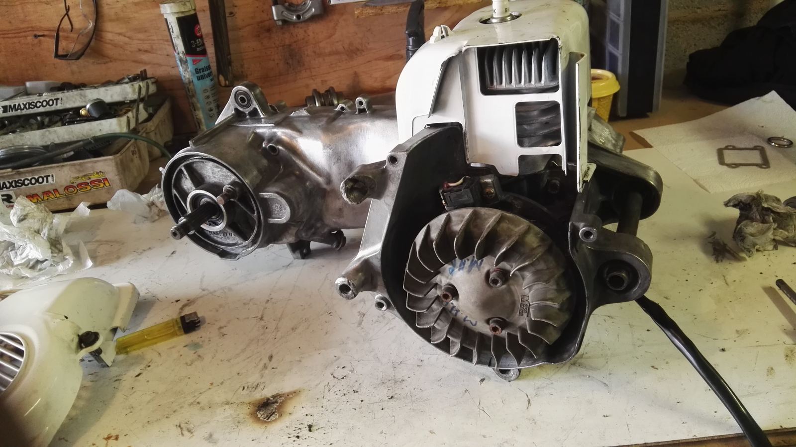

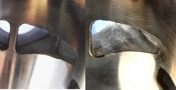

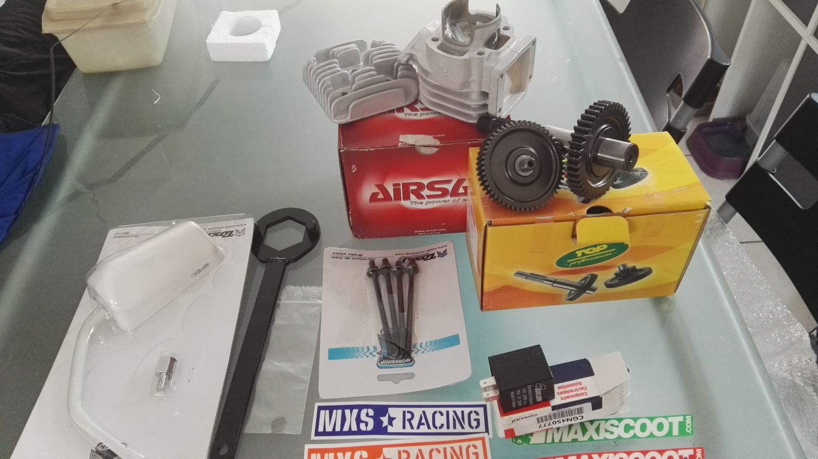

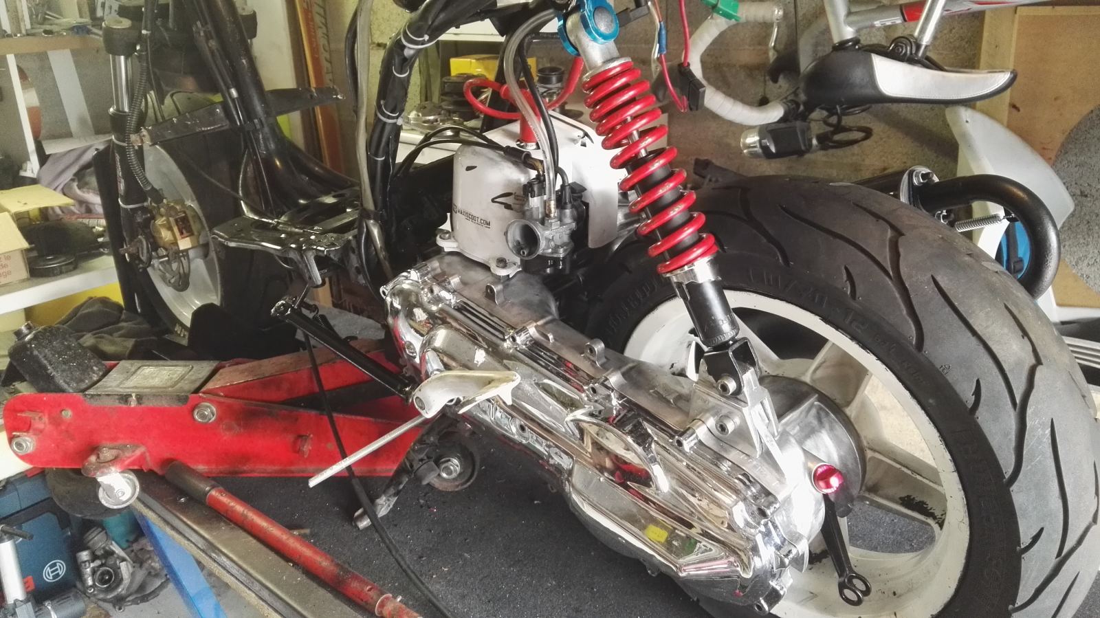

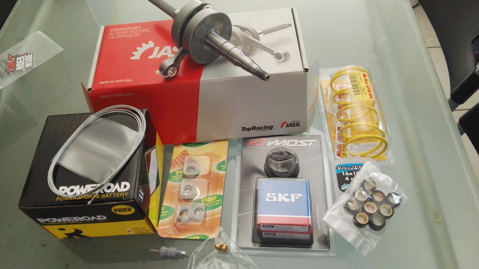

JSP SCOOTER (tom67) Posté(e) le 1 juin 2016 Auteur Signaler Posté(e) le 1 juin 2016 (modifié) un peu de news, les pièces sont au complet j'attaque le remontage le 70 airsal racing (au passage, beau piston vertex ) passe en dé-bridage sortie échappement pour que ce soit une sortie digne de ce nom (racing) bon la clef à embrayage remplace mon ancienne dépassé et je refais mon stock de rondelles de canon vilebrequin jasil high tech, rien à redire, bonne finition Modifié le 1 juin 2016 par JSP SCOOTER (tom67) 9
Max Blackbird Posté(e) le 1 juin 2016 Signaler Posté(e) le 1 juin 2016 je vois qu ils t ont envoyé les autocs mxs que tu dois me doner 3

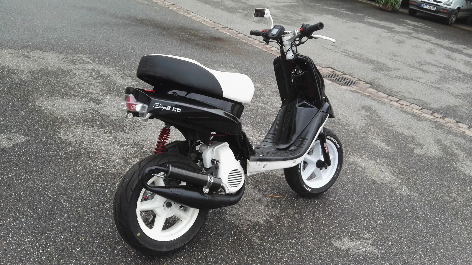

JSP SCOOTER (tom67) Posté(e) le 1 juin 2016 Auteur Signaler Posté(e) le 1 juin 2016 (modifié) Voilà configuration montée, 1er démarrage fait. Modifié le 1 juin 2016 par JSP SCOOTER (tom67) 6
nathan 2917 Posté(e) le 1 juin 2016 Signaler Posté(e) le 1 juin 2016 il y a 1 heure, jimmy10 a dit : par rapport à l'origine , oui il vaut le coup. bippbipp a monté un millenium , bha il démarre sans batterie . moi sans batterie il voulait pas

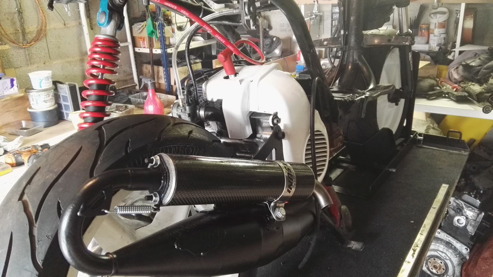

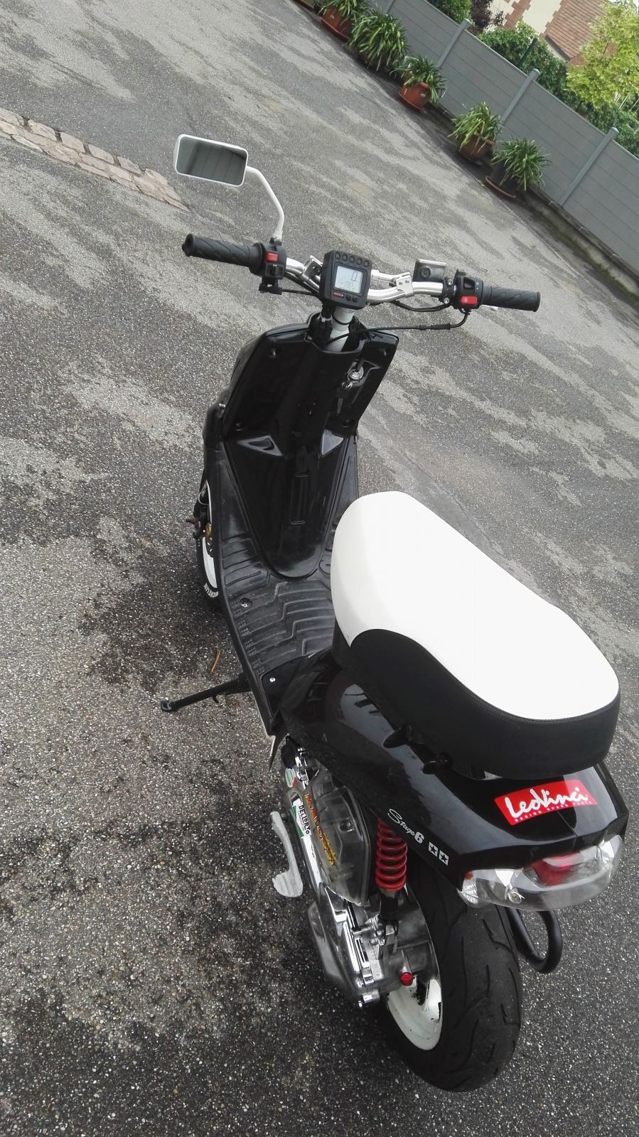

Leesion Posté(e) le 1 juin 2016 Signaler Posté(e) le 1 juin 2016 il y a 8 minutes, JSP SCOOTER (tom67) a dit : Voilà configuration montée, 1er démarrage fait. Sympa le pot. Tu as mis une peinture haute température? Il faut mettre un vernis après la peinture HT? Chelou la fixation haute de l'amortisseur
JSP SCOOTER (tom67) Posté(e) le 1 juin 2016 Auteur Signaler Posté(e) le 1 juin 2016 il y a 3 minutes, Leesion a dit : Sympa le pot. Tu as mis une peinture haute température? Il faut mettre un vernis après la peinture HT? Chelou la fixation haute de l'amortisseur oui noir HT c'est une 2èm réhausse en haut oui petite prépa de l'échappement, enlevé la bride sur les côtés quoi sur les photos pas terminé je l'ai encore polis un peu après.. et prépa admi arrière pas de photos dsl 5
jimmy@ Posté(e) le 1 juin 2016 Signaler Posté(e) le 1 juin 2016 À l'instant, JSP SCOOTER (tom67) a dit : oui noir HT c'est une 2èm réhausse en haut oui petite prépa de l'échappement, enlevé la bride sur les côtés quoi sur les photos pas terminé je l'ai encore polis un peu après.. et prépa admi arrière pas de photos dsl ça fesait une sorte de bride oui , tu aurrais même pus l'agrandir j'usqu'a a limite du transfere. 3

JSP SCOOTER (tom67) Posté(e) le 2 juin 2016 Auteur Signaler Posté(e) le 2 juin 2016 (modifié) pour le moment je n'ai pas roulé, le 1er démarrage à été fait avec 9 galets de 4g ce qui fait 36g environ (poussé jaune mal), et gicleur de 95 sans le 17.5, sa tourne pas mal.. je vais rouler 3 km et revoir les réglages. Modifié le 2 juin 2016 par JSP SCOOTER (tom67) 2

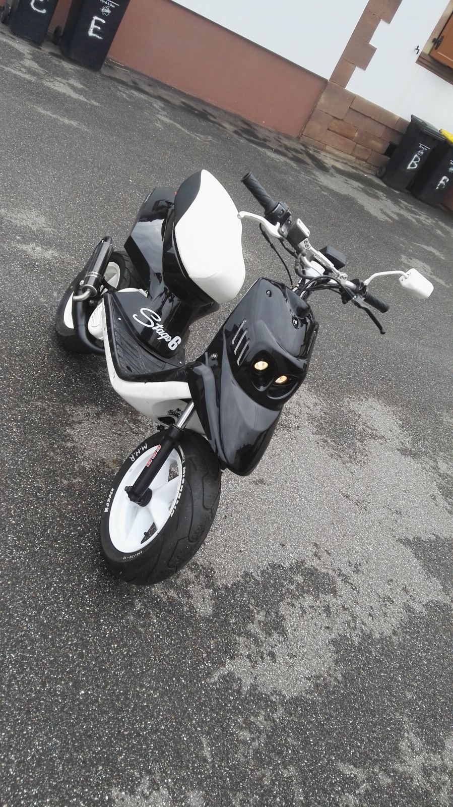

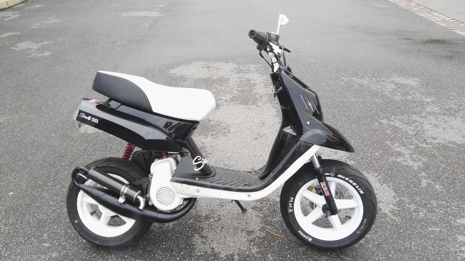

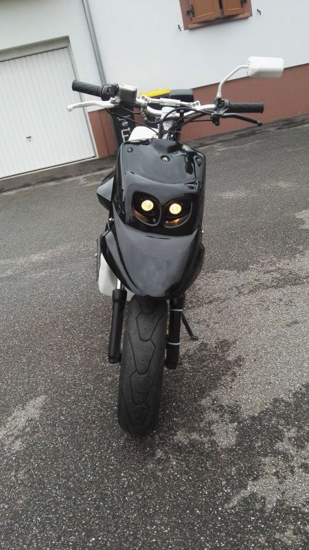

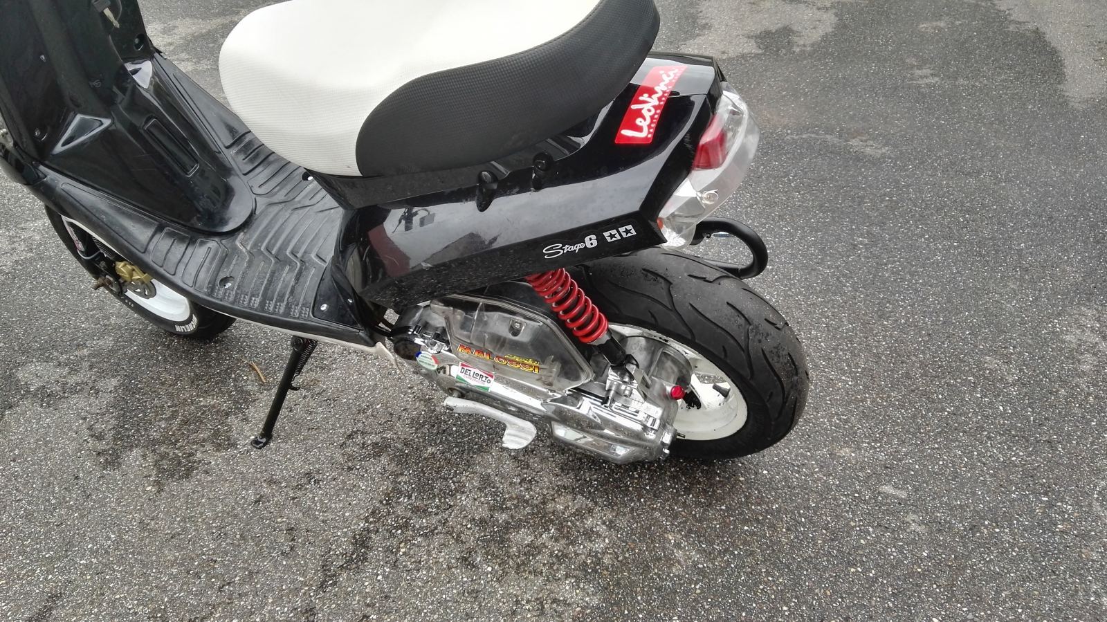

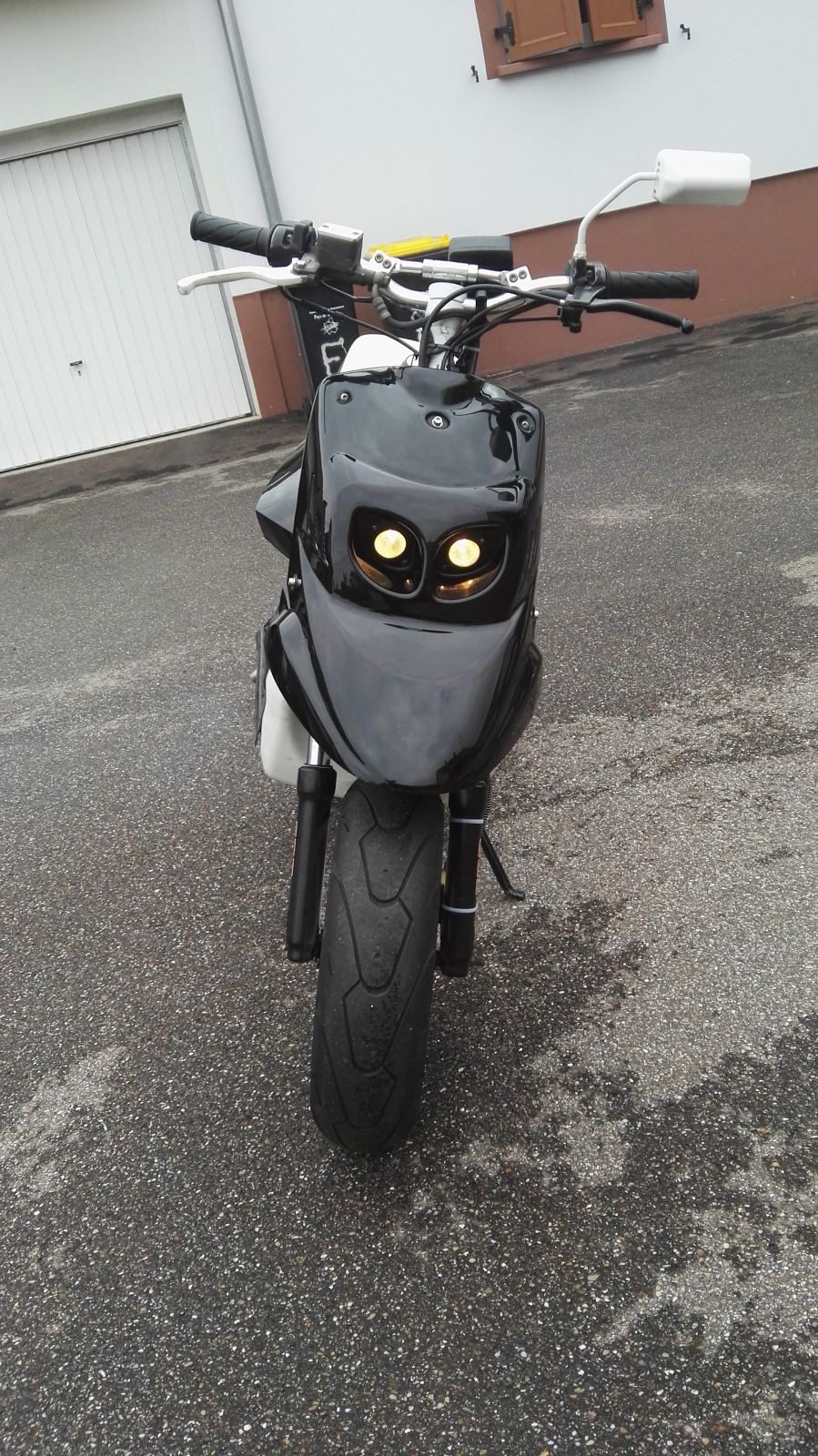

JSP SCOOTER (tom67) Posté(e) le 3 juin 2016 Auteur Signaler Posté(e) le 3 juin 2016 voilà il est parti aujourd'hui esthétiquement rien à été fait (à part nettoyé) moteur neuf, cycle et faisceau révisé 5
Max Blackbird Posté(e) le 3 juin 2016 Signaler Posté(e) le 3 juin 2016 sympa,mais il fait un peu 4x4 3
RyDeR_3.i Posté(e) le 4 juin 2016 Signaler Posté(e) le 4 juin 2016 comment je déteste les réhausse pas possible sa rend remonte le cul du scoot pour rien tsss 2
mat881 Posté(e) le 4 juin 2016 Signaler Posté(e) le 4 juin 2016 il y a 4 minutes, RyDeR_3.i a dit : comment je déteste les réhausse pas possible sa rend remonte le cul du scoot pour rien tsss Carement ! Je comprendrais jamais ce délire, ça casse la ligne du scoot complet. Sinon le scoot est sympas, c'est sobre j'aime bien 2
JSP SCOOTER (tom67) Posté(e) le 4 juin 2016 Auteur Signaler Posté(e) le 4 juin 2016 (modifié) oui c'est effectivement un peu trop haut, il faudrait enlever la réhausse du haut, il était comme sa à l'achat, le client qui roule avec actuellement me fera savoir si je dois l'enlever ou pas. moi ça me fais penser à une sauterelle LOL Modifié le 4 juin 2016 par JSP SCOOTER (tom67) 3
