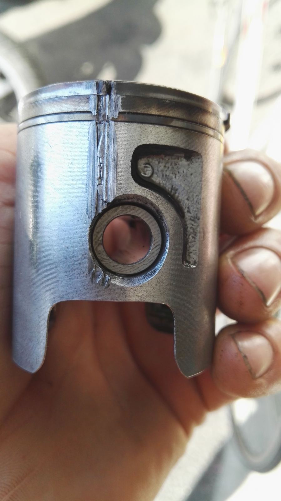

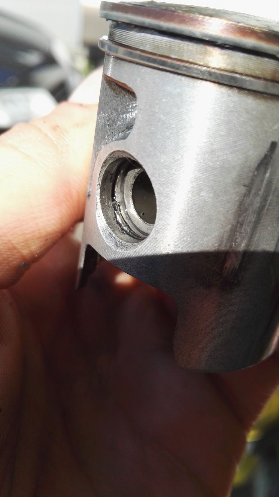

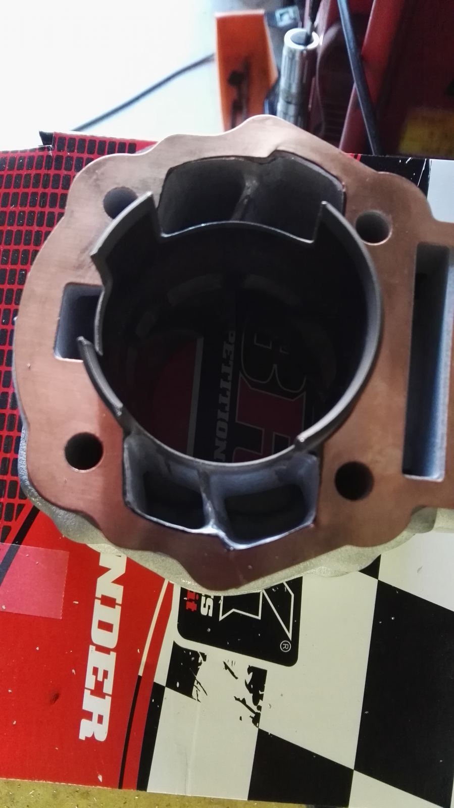

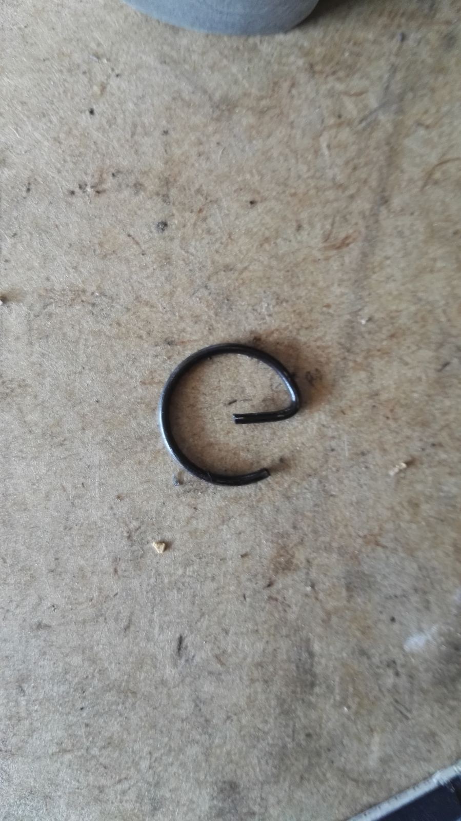

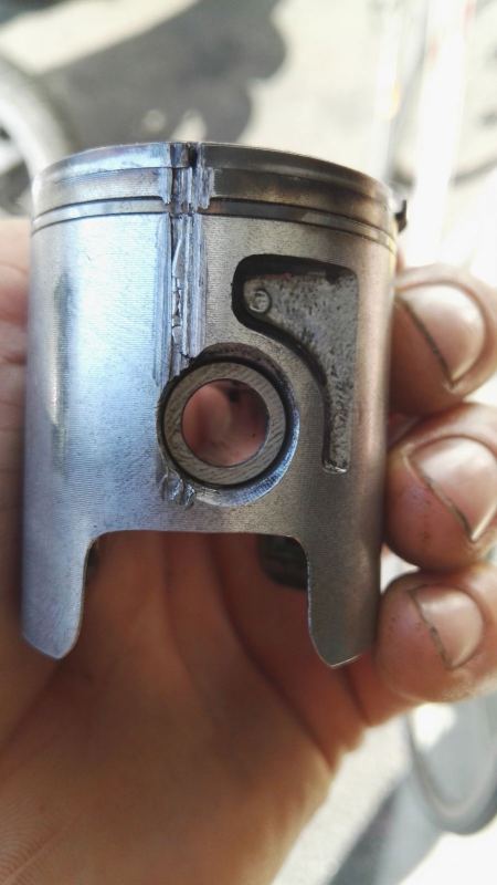

JSP SCOOTER (tom67) Posté(e) le 12 septembre 2016 Auteur Signaler Posté(e) le 12 septembre 2016 (modifié) j'ai une petite histoire qui m'est arrivé vendredi avec la derbi, je suis allé à strasbourg à la sous préfecture donc 35km allé et 35 retour, aucun problème, et à 500m de la maison au retour, pafff serrage LOL, à mi régime.. vraiment bizarre, mais bon elle a quand même eu 70 km dans la tronche mais bon aucune raison, piston cylindre neuf que l'ancien proprio avais monté avant que je l'achète, le réglage était pas trop mal, un peu riche. j'ai donc démonté et là surprise la petite tige de montage de ce type de circlips à cassé le petite tige à traverssé l'axe du piston, et est ressortie pas l'autre côté causant ainsi le serrage ! Au passage un petit remplacement vilebrequin et roulements, Les roulements étaient en fin de vie vue le bruit.. Pour le cylindre j'ai un 50 top noir occasion en stock, sera monté avec segments neufs. Modifié le 12 septembre 2016 par JSP SCOOTER (tom67) 3

Invité Posté(e) le 13 septembre 2016 Signaler Posté(e) le 13 septembre 2016 Je sais pas pourquoa vous avez tellment problème avec c'est circlips.Pour moi sais les meilleure du marché.J'ai fais plus de 40.000 km sûr un Dr.Evo Moteur Piaggio Lc,et démonte plus que une fois accause le vilebrequin a laché,contrôle le Piston.Il a vais pas trase ni rien,et remonte les premier circlips sans soussi 3/4 fois. Si ça fait click une fois monte il a jûste a contrôle si il est bien serre de dans.Si il tourne faux ecarte un peu avec une pince fine.C'est sa le secret .Faux aussi être un peu consantre pour le monte.Pas musique pas bruit sinon on ontant pas le click.Si il est un peu tordu faux le remettre droit. bon courage pour le moteur.La painture ça fait quellque choose?
JSP SCOOTER (tom67) Posté(e) le 13 septembre 2016 Auteur Signaler Posté(e) le 13 septembre 2016 (modifié) il y a 8 heures, deleeh a dit : Je sais pas pourquoa vous avez tellment problème avec c'est circlips.Pour moi sais les meilleure du marché.J'ai fais plus de 40.000 km sûr un Dr.Evo Moteur Piaggio Lc,et démonte plus que une fois accause le vilebrequin a laché,contrôle le Piston.Il a vais pas trase ni rien,et remonte les premier circlips sans soussi 3/4 fois. Si ça fait click une fois monte il a jûste a contrôle si il est bien serre de dans.Si il tourne faux ecarte un peu avec une pince fine.C'est sa le secret .Faux aussi être un peu consantre pour le monte.Pas musique pas bruit sinon on ontant pas le click.Si il est un peu tordu faux le remettre droit. bon courage pour le moteur.La painture ça fait quellque choose? je ne sais pas à qui est adressé ton cour de montage de circlips, à moins que tu ne me connaisse pas, je t'en excuse de 1, ce n'est pas moi qui l'ai monté, de 2, le circlip était bien en place car il est encore dans sa gorge, tu n'as pas bien regardé la photo, il est encore dans le piston, mais le bout à cassé, probablement un défaut dans le métal utilisé pour la fabrication du circlips, Modifié le 13 septembre 2016 par JSP SCOOTER (tom67) 3
jona67 Posté(e) le 13 septembre 2016 Signaler Posté(e) le 13 septembre 2016 (modifié) J'ai un pote qui avais serrer son hebo revo a l’époque a cause d'un clips il avais monter des circlips avec les " yeux " ceux que tu dois démonter avec la pince exprès pour .. Après je sais pas pourquoi ils avaient casser surrement qu'ils sont pas adapter pour ça mais le résultat fut le mème des belle traces tout le long du piston Modifié le 13 septembre 2016 par jona67 1

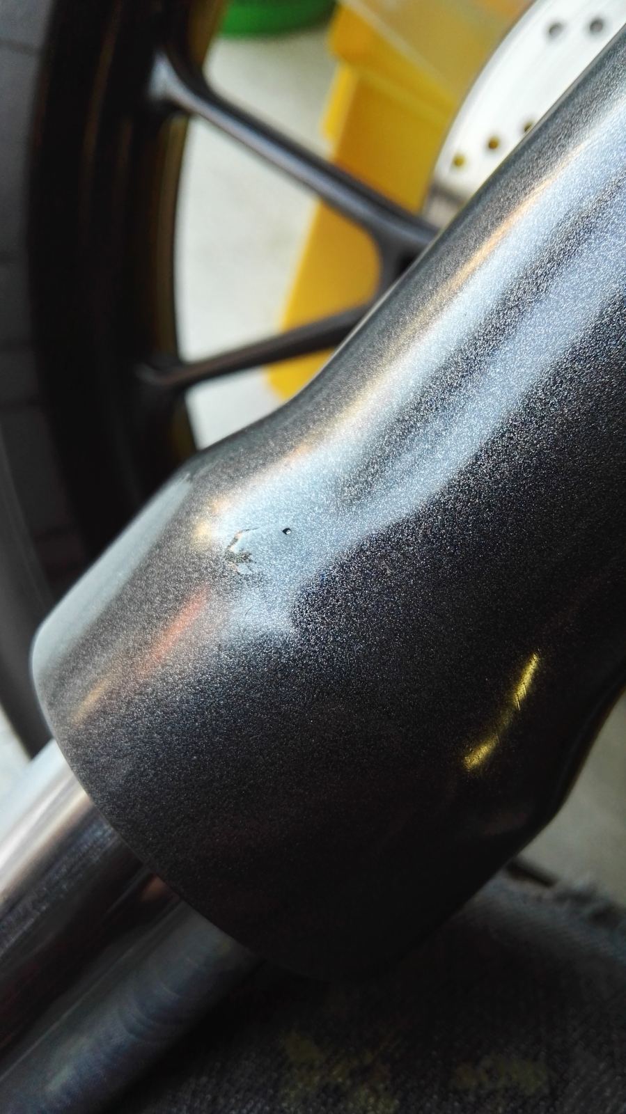

JSP SCOOTER (tom67) Posté(e) le 13 septembre 2016 Auteur Signaler Posté(e) le 13 septembre 2016 (modifié) aujourd'hui un client me ramène une derbi pour remplacer un joint spi de fourche, sauf que sont joint est nickel et sa fuite viens d'un micro trou dans le fourreau ! Modifié le 13 septembre 2016 par JSP SCOOTER (tom67) 2
kyo2000 Posté(e) le 13 septembre 2016 Signaler Posté(e) le 13 septembre 2016 Ah merde, je pensais même pas ça possible lol 2
Invité Posté(e) le 13 septembre 2016 Signaler Posté(e) le 13 septembre 2016 Ai ai tu fait quoa pour bouché le trou?Soude epoxy?
Gueko Posté(e) le 13 septembre 2016 Signaler Posté(e) le 13 septembre 2016 Un coup de super super glue ( tmtc ) 2
JSP SCOOTER (tom67) Posté(e) le 14 septembre 2016 Auteur Signaler Posté(e) le 14 septembre 2016 il y a 6 heures, deleeh a dit : Ai ai tu fait quoa pour bouché le trou?Soude epoxy? soudage alu il y a 6 heures, kyo2000 a dit : Ah merde, je pensais même pas ça possible lol c'est clair mdr

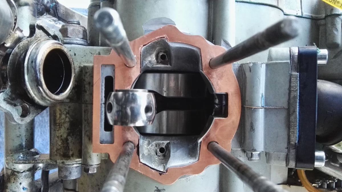

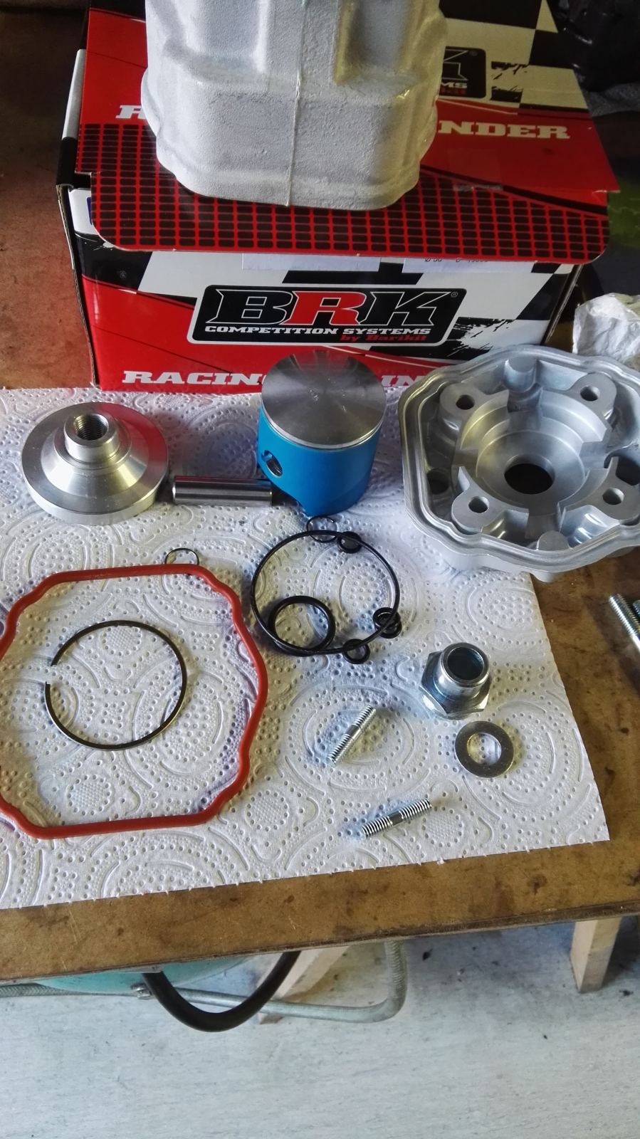

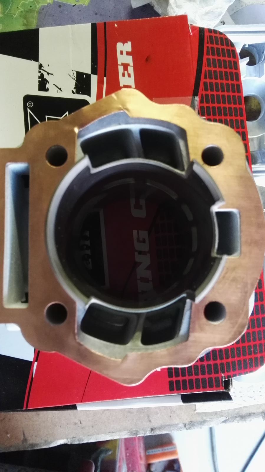

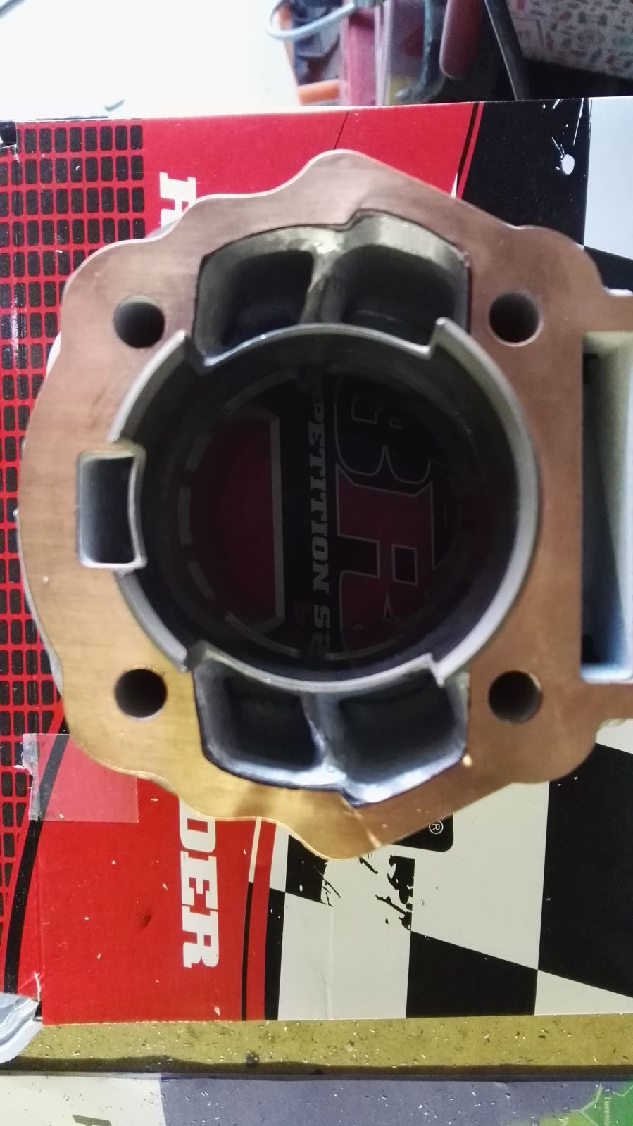

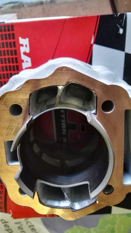

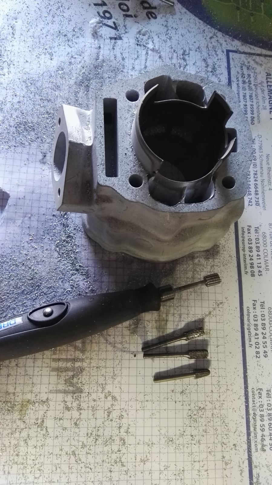

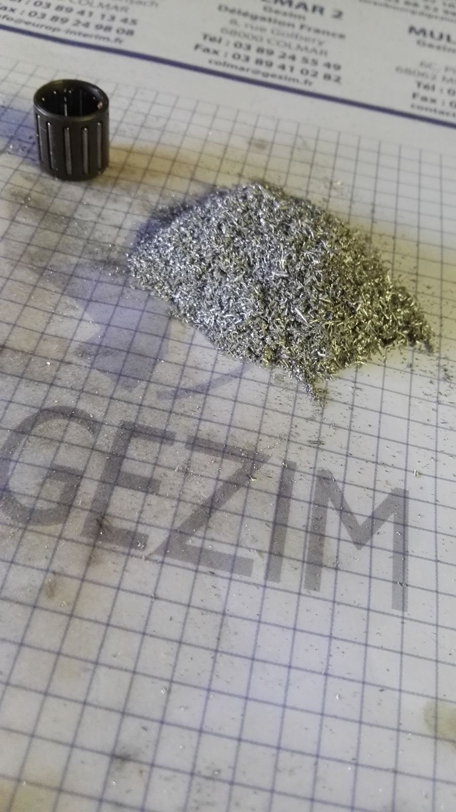

JSP SCOOTER (tom67) Posté(e) le 14 septembre 2016 Auteur Signaler Posté(e) le 14 septembre 2016 Ce matin montage du 88 brk avec alignement du cylindre aux carter prépa par moi debut d année il avait le 88 xtrem jusqu'à la.. 5

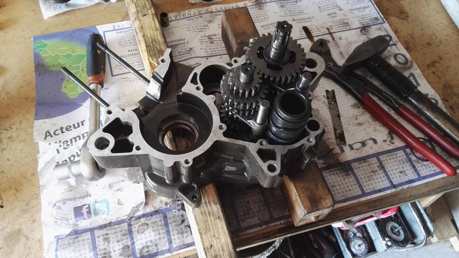

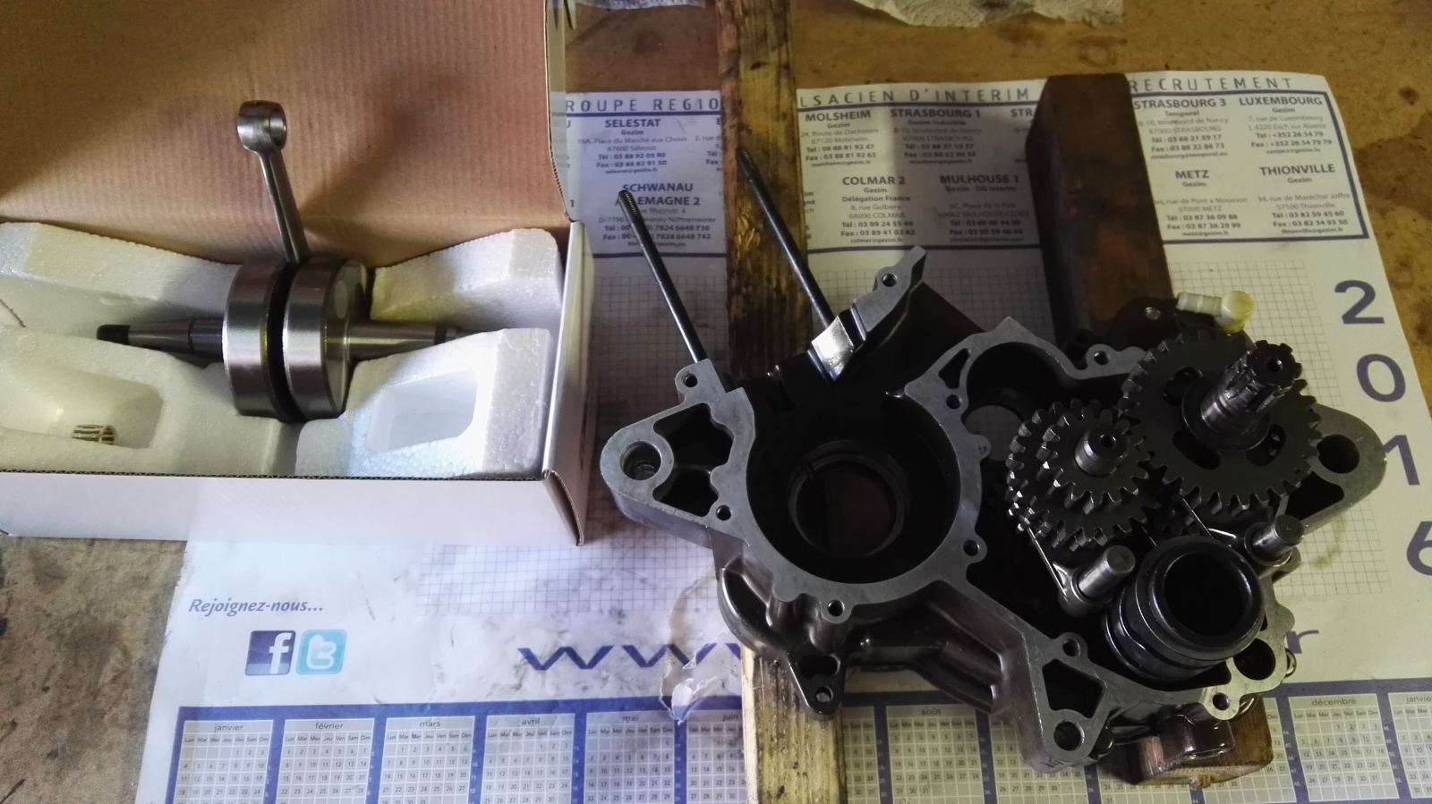

JSP SCOOTER (tom67) Posté(e) le 14 septembre 2016 Auteur Signaler Posté(e) le 14 septembre 2016 C'est parti pour le montage vilebrequin sur ma magnifique derbi mdr 4
tomMpower Posté(e) le 14 septembre 2016 Signaler Posté(e) le 14 septembre 2016 Nickel l'allignement ! 1
kyo2000 Posté(e) le 14 septembre 2016 Signaler Posté(e) le 14 septembre 2016 pfiu y en à de la matière de viré Beau boulot ceci dit Je pense que quand j'aurais une caisse je vais faire une belle prépa au speed 1
