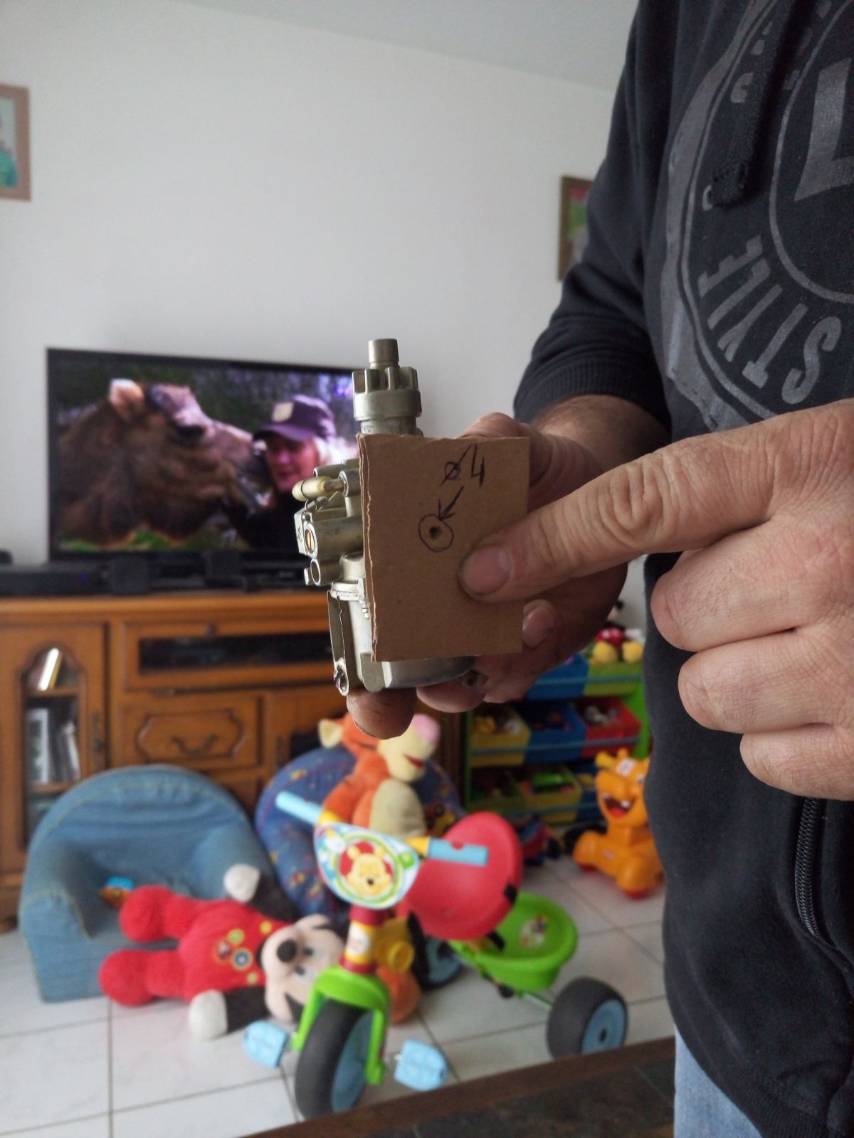

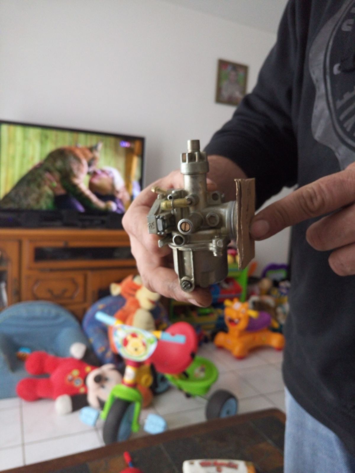

Jacques1974 Posté(e) le 4 mars 2016 Signaler Posté(e) le 4 mars 2016 deux photo vite fait pour que tu comprenne avec le trous
Sharleyne30 Posté(e) le 4 mars 2016 Auteur Signaler Posté(e) le 4 mars 2016 (modifié) Ah bah oui, la j'ai pigé ! Je vais tester ca alors avant de deculasser Il a tenter de démarrer mais de l'essence remonte et sort par l'entree d'air déjà En l'étouffant il démarre, et pour le moment il tiens le ralentis, mais des que je l'accélère, il cale et quand il cale pas, il reste à fond acceleré… A priori, une fois le ralentis régler, il cale plus mais prends quelque trou… une idee ? Modifié le 4 mars 2016 par Sharleyne30

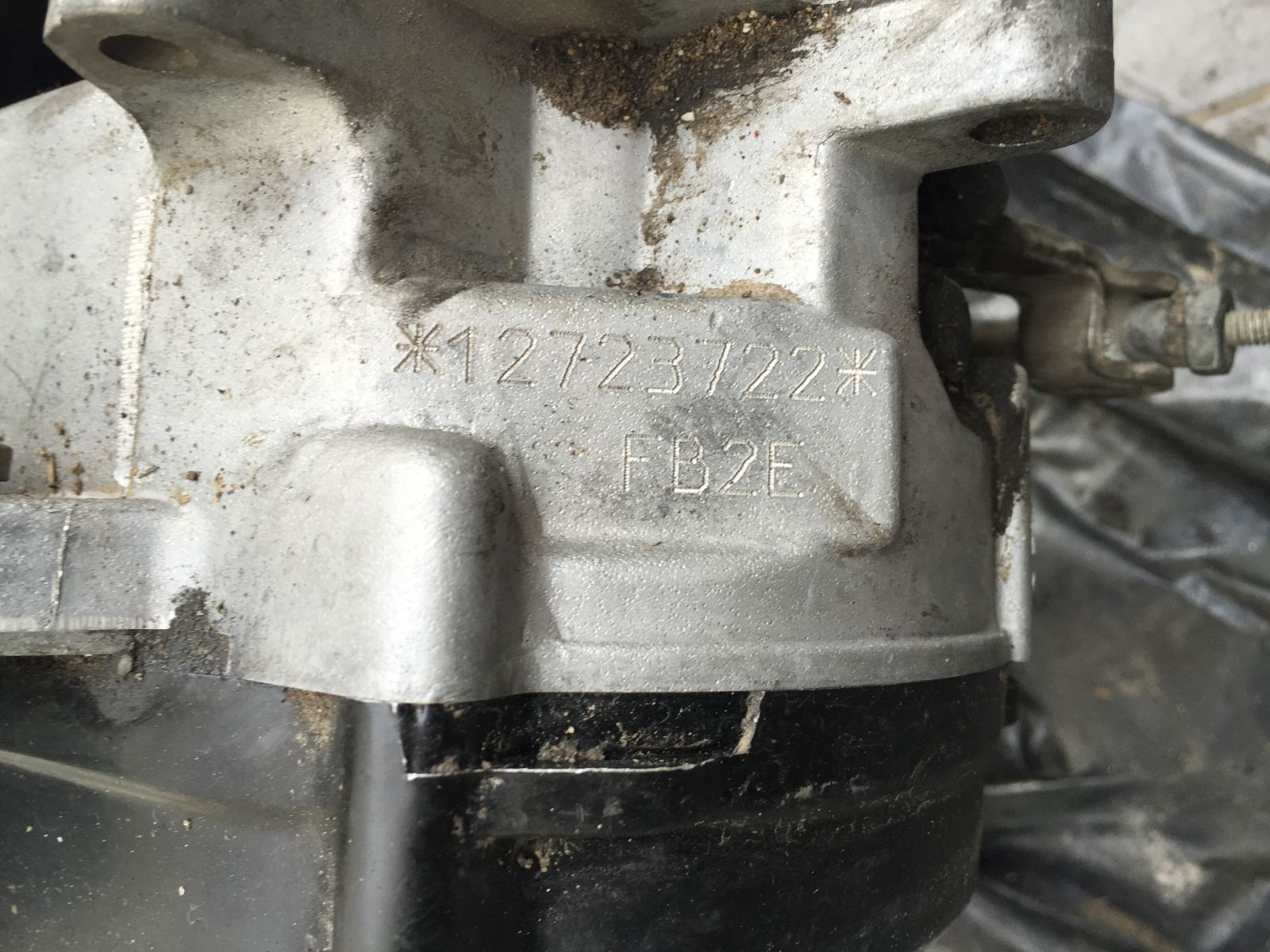

Sharleyne30 Posté(e) le 6 mars 2016 Auteur Signaler Posté(e) le 6 mars 2016 Excusez moi de pas avoir repondu plus tôt, j'ai tué mon telephone. alors oui tous est d'origine et j'ai essayé avec des gicleurs plus gros et ca na même pas démarrer, quand j'ai démonté l'original était bien de 54. Ensuite le vivacity est de 2003, j'ai les numéros de serie du moteur si ca peut vous aider. Au passage, la segmentation est bonne. Du coup je vais tenter de voir la gueule des galets au cas ou… parce que la je vois pas ce qu'on peut faire de plus. Je pense l'amener dand letat chez un concessionnaire, vu que maintenant grace a vous il démarre enfin, ca risque d'être long vu les trou a l'accélération qu'il prends, et les nombreux calage. Si des idees vous viennent encore, je vous ecoute attentivement après sur le carburateur c'est marqué P4 357 TE19. Ou PA 357 te19… c'est plus très lisible. c'est les seul frappe qu'il y a. Sur l'aiguille j'ai regardé, il n'y a rien d'inscrit. même pas les reperes sur l'aiguille pour le réglage… c'est celui la https://www.scooter-system.fr/catalog/ref-1725-carburateur-gurtner-pa.html

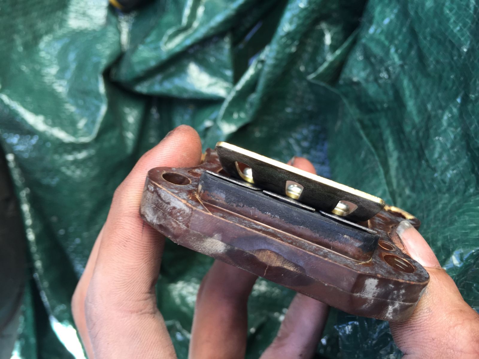

Sharleyne30 Posté(e) le 6 mars 2016 Auteur Signaler Posté(e) le 6 mars 2016 Les clapets on lair en bon etat non ? Ou je la change ?
JSP SCOOTER (tom67) Posté(e) le 6 mars 2016 Signaler Posté(e) le 6 mars 2016 oui ca vas les cosses sur la bobine n'ont pas de jeu?
ninodu10150 Posté(e) le 7 mars 2016 Signaler Posté(e) le 7 mars 2016 il y a 6 heures, Sharleyne30 a dit : Les clapets on lair en bon etat non ? Ou je la change ? tes clapets sont hs, regarde le petit jour qu' il y a il ne devrait pas être là ! change clapet et joint neuf il y a 6 heures, tom67 (Fb= JSP SCOOTER) a dit : oui ca vas les cosses sur la bobine n'ont pas de jeu? tom zoom stp ces clapets sont ouvert un peu là
JSP SCOOTER (tom67) Posté(e) le 7 mars 2016 Signaler Posté(e) le 7 mars 2016 (modifié) oui un petit peu, sa n'empêche pas de démarrer et rouler, avec la contre aspiration ça se ferme normalement, tu peux les retourner pour que ce soit bien collé au pire quand elles sont comme sa, ça commence à poser de vrai souci = Modifié le 7 mars 2016 par tom67 (Fb= JSP SCOOTER) 1
ninodu10150 Posté(e) le 7 mars 2016 Signaler Posté(e) le 7 mars 2016 il y a 6 heures, tom67 (Fb= JSP SCOOTER) a dit : il y a 6 minutes, tom67 (Fb= JSP SCOOTER) a dit : oui un petit peu, sa n'empêche pas de démarrer et rouler, avec la contre aspiration ça se ferme normalement, tu peux les retourner pour que ce soit bien collé au pire quand elles sont comme sa, ça commence à poser de vrai souci = Oui qu' elle les retournes ça corrigera ça déjà.
nathan 2917 Posté(e) le 7 mars 2016 Signaler Posté(e) le 7 mars 2016 alors déjà mauvaise idée d emettre t'en num moteur sur internet et oui d'origjne c'est bien un 54 sur 2 kisbee et un tkr c'était un 54
