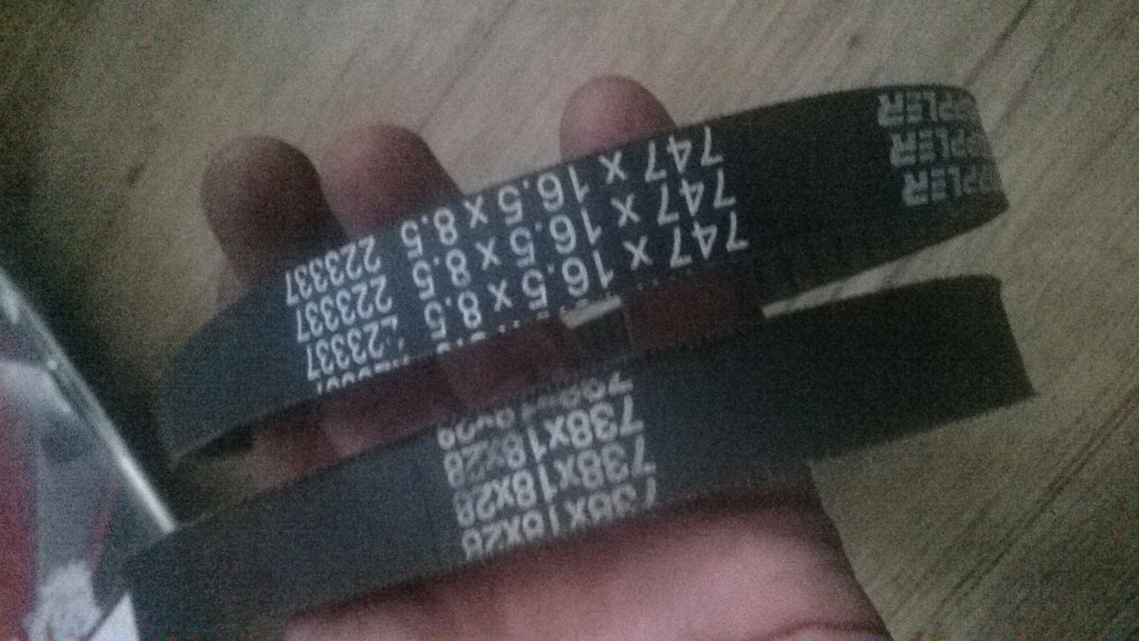

vins1504 Posté(e) le 15 mars 2016 Auteur Signaler Partager Posté(e) le 15 mars 2016 salut donc têtu que j'suis j'ai quand même tenté les galet de 9gr mais effectivement comme vous me lavais prédit hérésie... Trop lourd et le scooter roule pas plus vite question: J'ai deux courroie de deux taille différente laquelle mes conseiller vous?? une doplpler et l'autre ?! j'ai reçu.le matériel. Pour démonter l'embrayage mais pas encore les ressort d orgine que jattand avec impatience.... quelle est le poids d'origine des galets si vous avez une idées?? et pour ma culture personnelle j'aimerai savoir quelle impacts ou leur rôle (si vous arrivé me suivre) les ressort de poussée et d'embrayage ont sur le scooter ? merci. A ceux qui s'intéresse a ma vie lol Lien vers le commentaire Partager sur d’autres sites More sharing options...
H4lfg0d_74 Posté(e) le 15 mars 2016 Signaler Partager Posté(e) le 15 mars 2016 (modifié) Tiens lis un peu Sinon pour les courroies essaie les deux et regarde la taille parce que t'en a une plus courte et une plus fine donc tu mets les deux et faut qu'elle s'adapte au mieux entre ton variateur et ton correcteur Modifié le 15 mars 2016 par H4lfg0d_74 Lien vers le commentaire Partager sur d’autres sites More sharing options...
Alain Posté(e) le 15 mars 2016 Signaler Partager Posté(e) le 15 mars 2016 La courroie Doppler est la plus adaptée en termes de longueur et de largeur. Je te conseillerai de mettre des galets de 5g environ, ça devrait tourner correctement avec le pot TT (d'origine, c'est 5.5 ou 6.5) Les ressorts d'embrayage servent à retenir l'ouverture des mâchoires jusqu'à un régime optimal. Des ressorts mous feront que l'embrayage s'ouvrira avant d'arriver à ce régime, et ça donnera de mauvais démarrages. Des ressorts durs feront que l'embrayage s'ouvrira trop tard, et le moteur montera exagérément dans les tours au départ. Le ressort de poussée agit sur l'ouverture et la fermeture du variateur et du correcteur de couple suivant le régime moteur et la charge appliquée (ex: un passager, une côte) Un ressort de poussée trop mou fera que le variateur sera totalement ouvert à un régime trop bas, et donc une mauvaise montée en régime, peu de reprise et un manque de vitesse de pointe. Un ressort trop dur fera que le moteur devra trop monter dans les tours pour ouvrir le variateur. 1 Lien vers le commentaire Partager sur d’autres sites More sharing options...

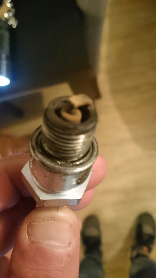

vins1504 Posté(e) le 17 mars 2016 Auteur Signaler Partager Posté(e) le 17 mars 2016 j'ai remis ceux d'origine je me demande ci le gicleur et de bonne taille ?? Je ne connais pas la taille du gicleur je vais regarder et vous tenir au bus !! ma bougie a une belle couleur rouge brique je vais voir pour la vis de richesse et âpres si sa ne va pa mieux le gicleur .merci Lien vers le commentaire Partager sur d’autres sites More sharing options...
tomMpower Posté(e) le 17 mars 2016 Signaler Partager Posté(e) le 17 mars 2016 Augmente de 4 a 5 point ton gicleur si ça n'a jamais était fait... Lien vers le commentaire Partager sur d’autres sites More sharing options...
vins1504 Posté(e) le 17 mars 2016 Auteur Signaler Partager Posté(e) le 17 mars 2016 slt donc j'ai tenté de régler ma visse de richesse mais je ne suis pas convaincu du réglage.... Il a un léger trou au départ mais beaucoup moins q avant par contre je trouve qu'il s'ent fort l'essence et j'ai peur de peter le moteur voici ma bougie qui est devenu plus clair q'avant dite moi ce que vous en pensez s'il vous plaît ? ha en revanche je trouve que le scooter marche mieux en haut régime Lien vers le commentaire Partager sur d’autres sites More sharing options...
JSP SCOOTER (tom67) Posté(e) le 17 mars 2016 Signaler Partager Posté(e) le 17 mars 2016 augmente ton gicleur de 2 pts Lien vers le commentaire Partager sur d’autres sites More sharing options...

vins1504 Posté(e) le 18 mars 2016 Auteur Signaler Partager Posté(e) le 18 mars 2016 bon slt a. Tousse mon problème et le suivant donc j'ai trifouiller ma visse de richesse et je suis parvenu a des réglages pluto correct plus de trou o démarrage 5mn et ares sa revient quand je laisse le moteur tourner ça me fais sa depui que le garagistes a change de gicleur??? Que fait s'il vous plaît a et ma bougie devien vraiment claire?? Lien vers le commentaire Partager sur d’autres sites More sharing options...
JSP SCOOTER (tom67) Posté(e) le 18 mars 2016 Signaler Partager Posté(e) le 18 mars 2016 (modifié) carburateur 17.5 ? ça veut dire que sa marche le mieux quand la richesse est serré à fond? et ton ralenti met du temps à descendre? en tout cas si un pro me ferais un mauvais réglage, il le referai ! sinon il passerai un mauvais quart d'heure, déjà qu''ils demande chère pour le peut de taf.. Modifié le 18 mars 2016 par tom67 (Fb= JSP SCOOTER) 1 Lien vers le commentaire Partager sur d’autres sites More sharing options...
vins1504 Posté(e) le 18 mars 2016 Auteur Signaler Partager Posté(e) le 18 mars 2016 sa dépend il met parfois du temps genre 15sc et ma visse et a 2 tour 45 en partan du serrage de la visse donc non pas visser à fond pourquoi sa ne devrai pas être le cas car il me semble que les bon réglage son entre 1.5 tour et 2.5 voir 3 mais jamais desserrer ou serrer à fond la vis car cela confirme un mauvais réglage du moins c'est ce que je crois. ?? la je pense que c'est mon gicleur qui est trop gro car peut importe les réglage richesse ou ralenti mon scoote cale et se noi au niveau de la cuse c'est ce que j'en pense avis de débutant carburateur d'origine je ne c'est même pas ce que c'est comme carburateur sur mon stunt 2013 Lien vers le commentaire Partager sur d’autres sites More sharing options...
JSP SCOOTER (tom67) Posté(e) le 18 mars 2016 Signaler Partager Posté(e) le 18 mars 2016 (modifié) ben pourquoi tu la laisse à 2.75 tour si le ralenti met 15 sec à descendre? il faut que tu la serre jusqu'à ce que ton ralenti descende tout de suite, si il met 2/3 sec c'est déjà bien. c'est à ce moment là que tu sais ou tu en est en gicleur (principal ou secondaire)(une fois que tu connais les tours de richesse pour avoir un bon ralenti réactif) si elle est dévissé de 0.5 tours et que ton ralenti est impec, ton régime aussi, et une bonne couleur bougie, tu peux laisser à 0.5 tour, sa ne pose pas de problème. c'est juste si à même 0.5 tour c'est toujours pas bon, si il faut serrer à fond pour que sa marche nickel, là il faut effectivement augmenter le gicleur. Modifié le 18 mars 2016 par tom67 (Fb= JSP SCOOTER) Lien vers le commentaire Partager sur d’autres sites More sharing options...
