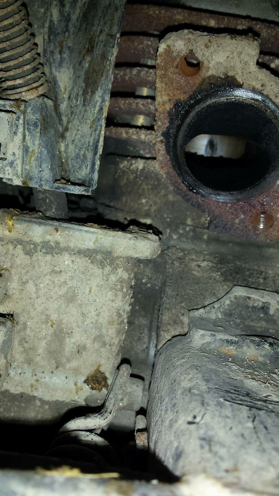

MrDevil74 Posté(e) le 23 mars 2016 Signaler Posté(e) le 23 mars 2016 Yo tout le monde ! j'ai une question à vous poser .. voilà j'ai démonter mon pot pour voir si mon piston était rayer et voici comment il est (voir photo) pour linstant il roule mais j'aimerais savoir si je vais serrer ou pas ? merci de vos réponses
0 tomMpower Posté(e) le 23 mars 2016 Signaler Posté(e) le 23 mars 2016 il y a 1 minute, MrDevil74 a dit : Yo tout le monde ! j'ai une question à vous poser .. voilà j'ai démonter mon pot pour voir si mon piston était rayer et voici comment il est (voir photo) pour linstant il roule mais j'aimerais savoir si je vais serrer ou pas ? merci de vos réponses Salut belle trace mais si utilise une bonne huile pas de raison .... Je te conseil quand tu aura les moyen de faire au moins un piston neuf et les joint ... 1
0 MrDevil74 Posté(e) le 23 mars 2016 Auteur Signaler Posté(e) le 23 mars 2016 il y a 36 minutes, tomMpower a dit : Salut belle trace mais si utilise une bonne huile pas de raison .... Je te conseil quand tu aura les moyen de faire au moins un piston neuf et les joint ... Donc si je continue à rouler comme je roule (et avec la même huile) je devrait pas serrer ? Quand j'aurai les moyens okay j'y penserais merci
0 tomMpower Posté(e) le 23 mars 2016 Signaler Posté(e) le 23 mars 2016 il y a 40 minutes, MrDevil74 a dit : Donc si je continue à rouler comme je roule (et avec la même huile) je devrait pas serrer ? Quand j'aurai les moyens okay j'y penserais merci Sa depend comment tu roule ! Si tu es a bloc tout le temps sa tiendras pas .... Quel huile tu utilise?

0 nathan 2917 Posté(e) le 23 mars 2016 Signaler Posté(e) le 23 mars 2016 il y a 29 minutes, MrDevil74 a dit : Okay merci beaucoup il est tout rouiller ton cylindre t'es passer dans une marre avec mdr comme dise les copain au dessus refait un piston quand tu peux si c'est un cylindre d'origine un piston vaut pas chere
0 MrDevil74 Posté(e) le 23 mars 2016 Auteur Signaler Posté(e) le 23 mars 2016 il y a une heure, nathan 2917 a dit : il est tout rouiller ton cylindre t'es passer dans une marre avec mdr comme dise les copain au dessus refait un piston quand tu peux si c'est un cylindre d'origine un piston vaut pas chere Oui j'habite dans la cambrousse Ou alors j'attends de serrer pour tout changer (cylindre et piston)
0 nathan 2917 Posté(e) le 23 mars 2016 Signaler Posté(e) le 23 mars 2016 il y a 11 minutes, MrDevil74 a dit : Oui j'habite dans la cambrousse Ou alors j'attends de serrer pour tout changer (cylindre et piston) sache que quand tu serre le vilebrequin en prend un coup
0 MrDevil74 Posté(e) le 23 mars 2016 Auteur Signaler Posté(e) le 23 mars 2016 il y a 13 minutes, nathan 2917 a dit : sache que quand tu serre le vilebrequin en prend un coup Exact J'essaie de changer mon piston au plus vite alors mais si le cylindre est rayer faut le changer aussi?
0 nathan 2917 Posté(e) le 23 mars 2016 Signaler Posté(e) le 23 mars 2016 À l'instant, MrDevil74 a dit : Exact J'essaie de changer mon piston au plus vite alors mais si le cylindre est rayer faut le changer aussi? sa depend des fois c'est rayer et sa tourne

0 Max Blackbird Posté(e) le 23 mars 2016 Signaler Posté(e) le 23 mars 2016 un coup de 800 et ca roule ca!!!
