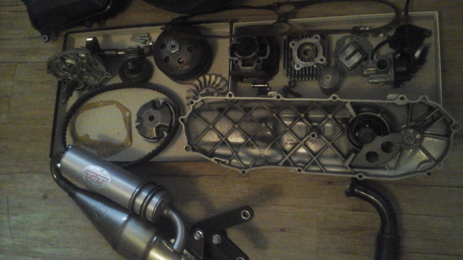

Bonjour j'aimerais installer différentes choses sur mon scooter et je souhaiterais avoir des avis ou conseils s'il vous plaît
  • carburateur 17,5 dell orto
  • Kit 70 fonte malossi sport
  • variateur mhr grande plage
Actuellement j'ai un pot tt touring et je suis débrider de partout variateur boîte à air pot ressort de pousséeeeee jaune embrayage d'origine ressort d'origine gicleur 88 carburateur d'origine courroie doppler
Es que si j'installe les 3 pièce citer  au dessus je dois changer la transmission ou la bielle ou autre s'il vous plaît ?
Et la transmission avoir par la suite mais si ce n'est pas utile ou important je ne change pas j'attends votre avis ?
Merci
