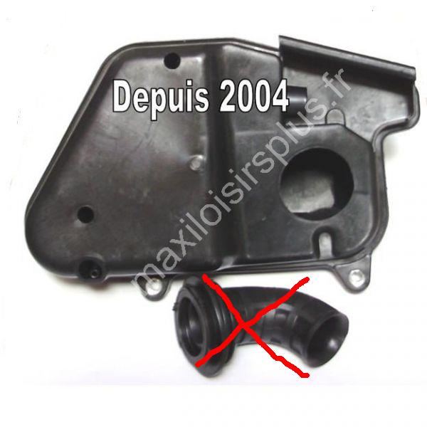

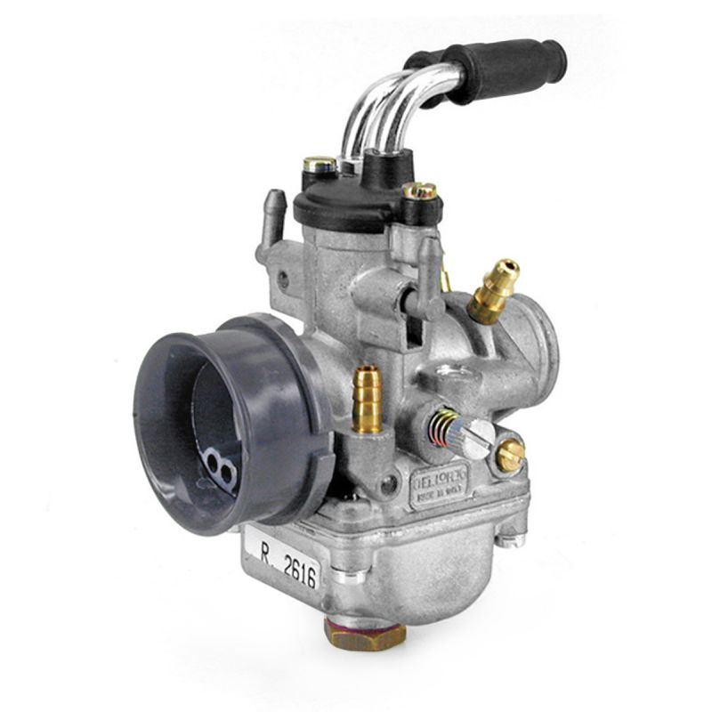

Slt je suis intéressé par un carburateur 21 mais la partie qui s'emboîte dans ma boîte à air d'origine n'est pas la même que le 17.5 donc comment ce monte le 21 ??
Modifié par vins1504
alors le coté en plastique sur le 21 s'emboîte dans la baa sur le manchon ensuite tu as plus qu'a visé sur le carburateur ( la tulipe sur le carburateur se vis dessus ) je peux te faire une photo si tu le veux
il y a 2 heures, vins1504 a dit :
Ba écoute ce serait vraiment sympa que je puisse voir de quoi il s'agit ... Parce que j'ai quelque doute sur le montage donc si tu peux me faire des photos cool
