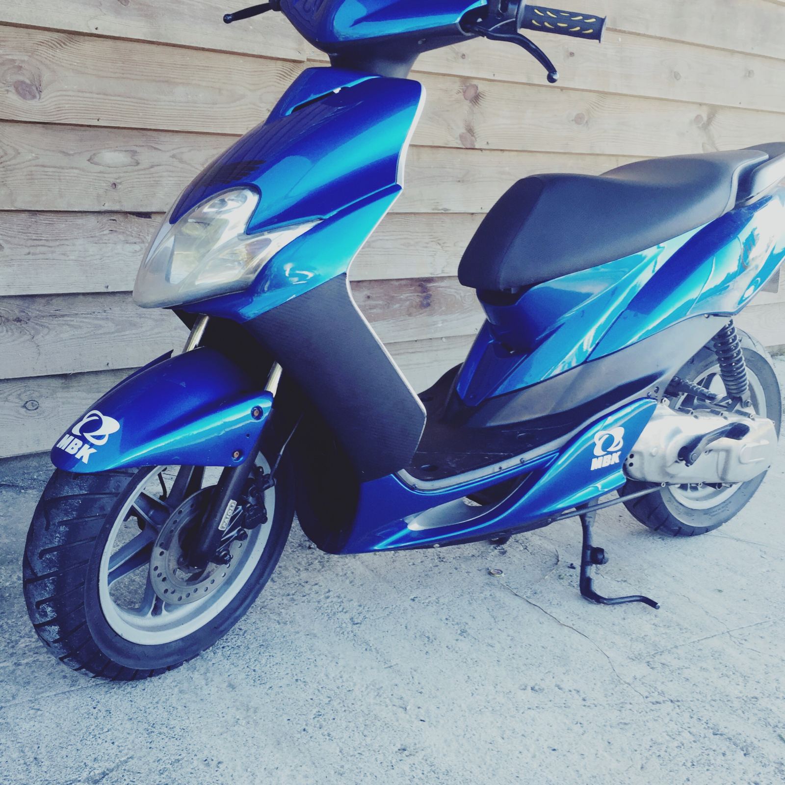

Barny 974 Posté(e) le 2 mai 2016 Signaler Partager Posté(e) le 2 mai 2016 J'ai acheté un Mach g liquide avec un particulier, je ne connais pas sa configuration. J'ai juste mis embrayage malossi neuf avec un bon réglage bille. Elle roule super bien mais j'ai voulu mettre un pot Gp évo 2, la moto avait pu d'accélération, en pointe ça va mais niveau décollage nul. J'ai remi mon pot sito d'origine et ça redevient normal. Le garagiste ne sais pas d'où ça peut venir aidez-moi ! s'il vous plaît Lien vers le commentaire Partager sur d’autres sites More sharing options...
