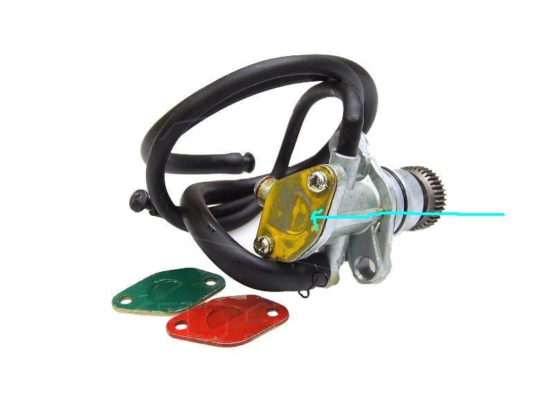

0 jimmy@ Posté(e) le 24 mai 2016 Signaler Posté(e) le 24 mai 2016 il y a 2 minutes, jeff lee a dit : dis m en plus la pompe gros debit tnt avec ces plaque pour réglé le debit ( le demis cercle flécher en bleue) plus ce demis cercle est profond , plus l'aiguille de la pompe (qui est dessout) laisse passé d'huile. un plaque d'origine avec un bon coup de tounervis/marteau , tu l'as t'a pompe tnt 1
0 Max Blackbird Posté(e) le 24 mai 2016 Signaler Posté(e) le 24 mai 2016 merci jimmy,je ne connaisais pas cette pièce,l astuce du coup de marteau,c'est le même principe que le régulateur de pression d essence sur les voitures
