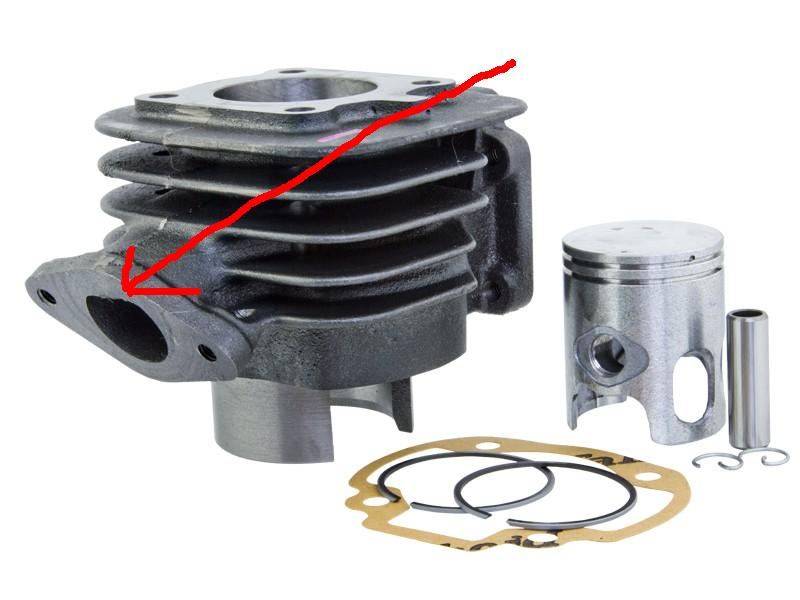

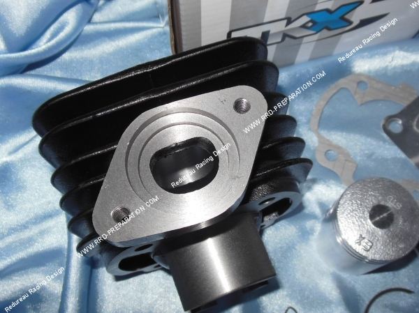

Jummy10 concernant la lumière d'échappement bride( j'ai pas encore démonté) tu aurait une lumière non bridé pour comparer?

Salut. Je pensse que pous les 90 reel le cdi ne sera pas encore un frein.
La première photo ressemble fortement au cylindre après 2004 et la seconde sans bride à ceux avant 2004.
Ensuite pour un 90 reel il va falloir que tu change ton cylindre.
