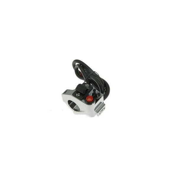

Posté(e) (modifié)
il y a 5 minutes, wiwi2301 a dit :
salut jimmy avec le domino on peut garder le support ou il y a le bouton de démarreur?
sur booster non , le commodo fait partit de la poignée , il te faut un commodo séparé comme celuis la par exemple , le stage6
ou celui la , mais faut être pressé , le livreur vient de chine à pieds :/
http://www.ebay.fr/itm/Commutateur-de-guidon-clignotant-eclairage-klaxon-moto-commodo-scooter-quad-NEUF-/201466473710
Modifié par jimmy10
il y a 13 minutes, jimmy10 a dit :
l intérupteur est merdique sur celui la,est en plus c'est de la merde
il y a 12 minutes, jimmy10 a dit :
et c'est chere . tu kiff pas st6 :laugh2:
j'ai un pote qui a ca,l inter pour les feux est solide comme un baton de coton tige et le tirage rapide qui va avec n a de rapide que le non,l inter est mal positionné en plus
