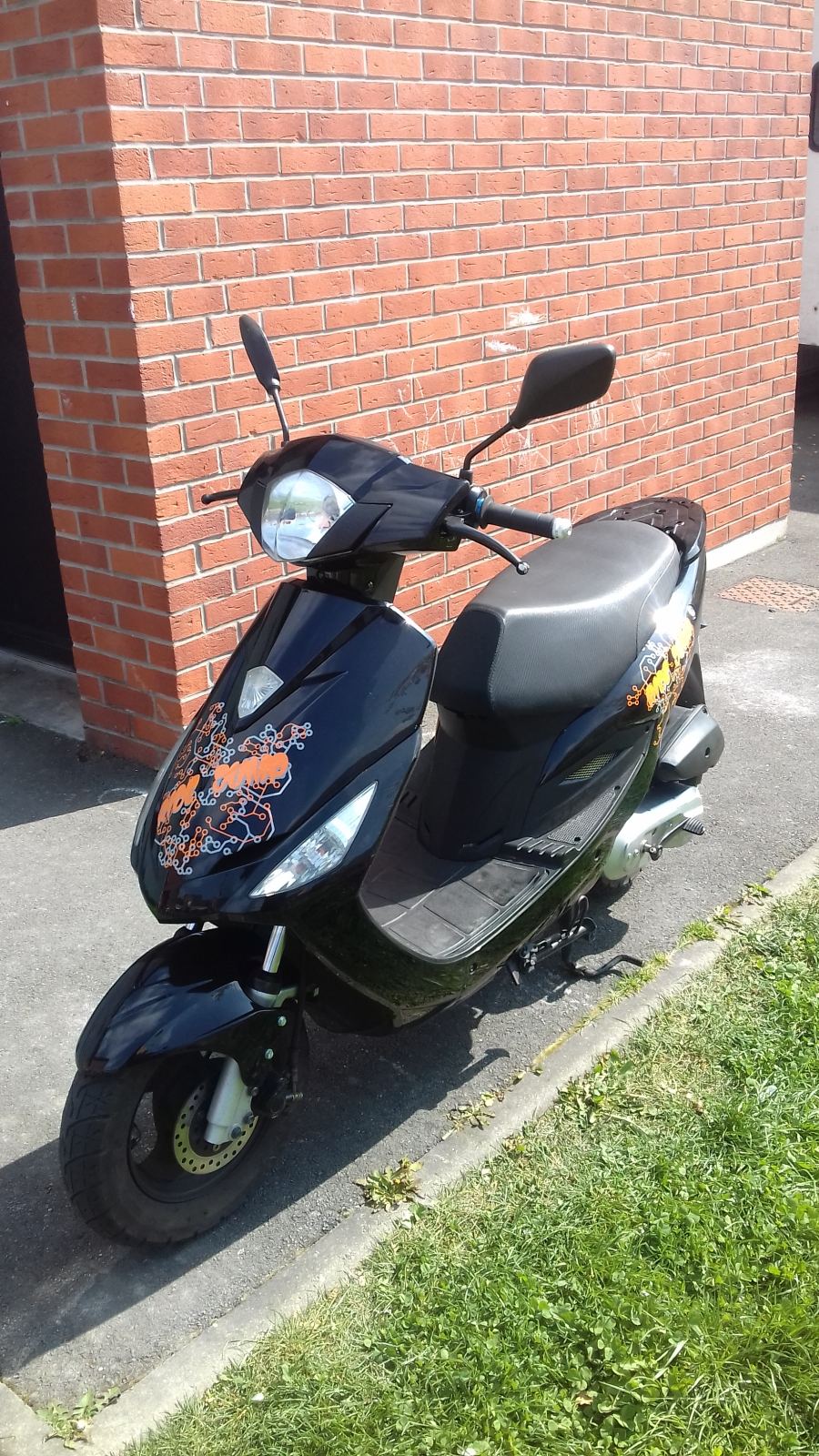

OtherView Posté(e) le 30 mars 2017 Auteur Signaler Posté(e) le 30 mars 2017 (modifié) Alors que dire, déjà que le Ride a beaucoup bouger cet hiver et je nai pas trop eu le temps de m'y atteler. Comme le temps est plutôt clément en ce moment, je me suis dit que le moment été venu de faire un bon nettoyage... Et de changer le pot car l'ancien venait de mourir, la cartouche, éprise de liberté, a décidée de se sauver au milieu d'une route de champs, emportant la moitié du coude derriere celle-ci. Mais vive les pots d'origine car je ne faisais pas plus de bruit et j'ai fini par tailler le reste du coude... Comme le scooter devait être conduit par ma fille pour aller au bahut, je ne voulais trop modifier la puissance mais elle flippe tellement sur un deux roue qu'elle a abandonné l'idée d'un scooter pour le moment. Du coup, c'est bibi qui récupére l'engin. Et quitte a changer le pot autant chercher quelque chose de sympa. J'apprend que les pot qui s'adapte le mieux à mon Jump sont les pots de nitro... C'est bon ça! Sur un site bien connu de petites annonces, j'ai trouvé ça pour une bouché de pain: Pas de pok, décalaminé, laine changée, il se pose comme une fleur. Une bonne affaire. Avec un ressort de poussée rouge de chez Malossi et un réglage des galets a 34,5 gr ( 3×5 et 3×6,5 ), je ne reconnait plus mon scoot. Le départ est très bon, montée a 70 tranquille, en ville il tient a 50 et il ne fait pas de bruit a bas régime. Je suis assez content de ses perfs. Par contre, la garniture de l'embrayage ressemble à une fourmiliére, le frein arrière grince et je pense que mon frein avant a besion d'une purge. Question déco, il n'a pas bouger, le dragon brille toujours voilà! Par contre si quelqu'un peu me renseigner sur le pot car tout ce que je sais, c'est que s'est un Artek... Modifié le 30 mars 2017 par OtherView

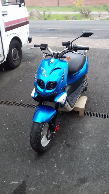

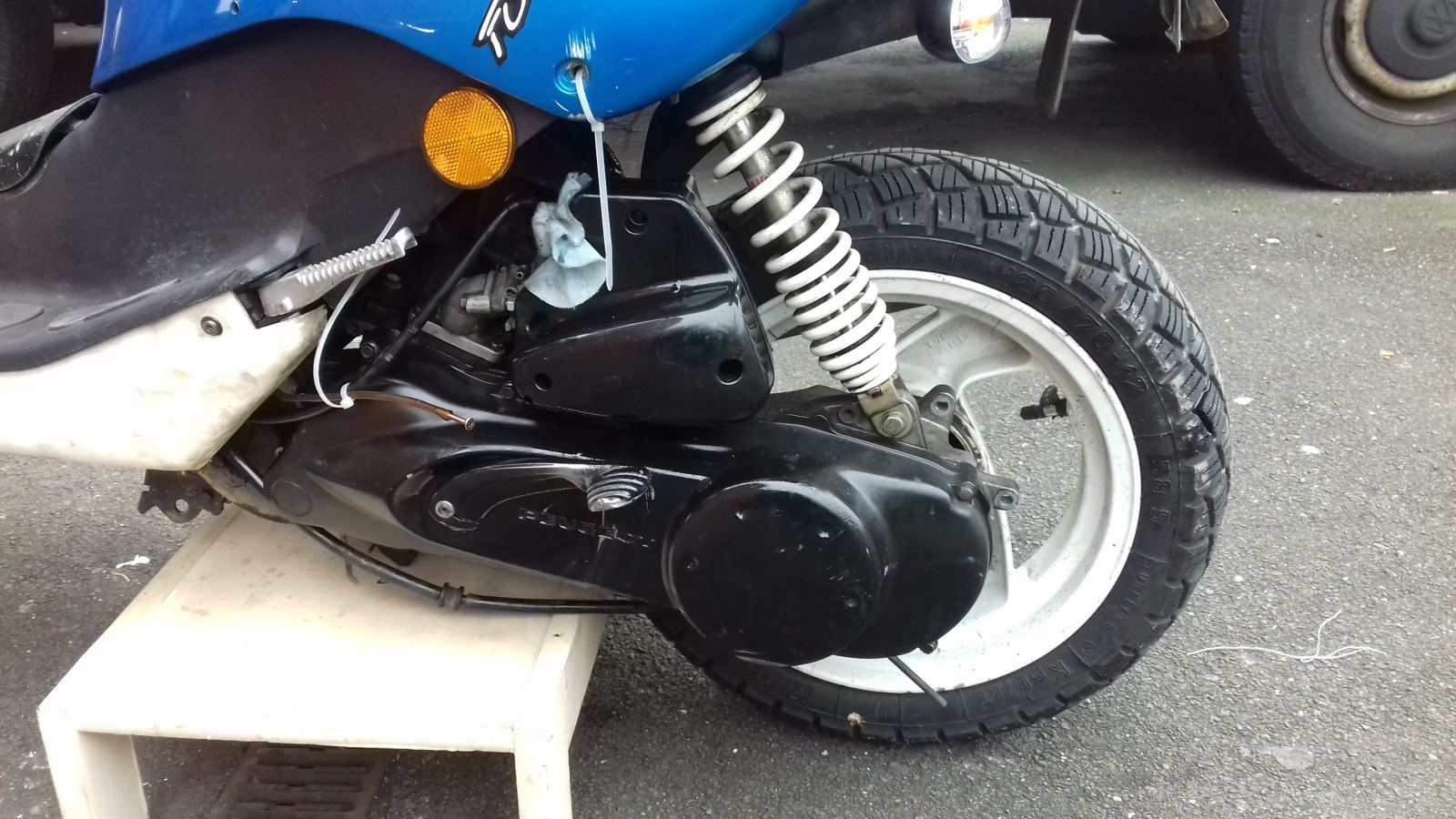

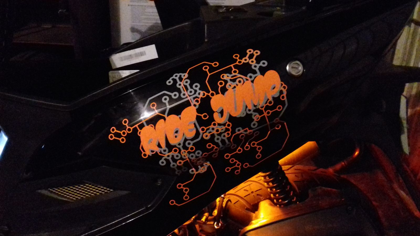

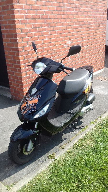

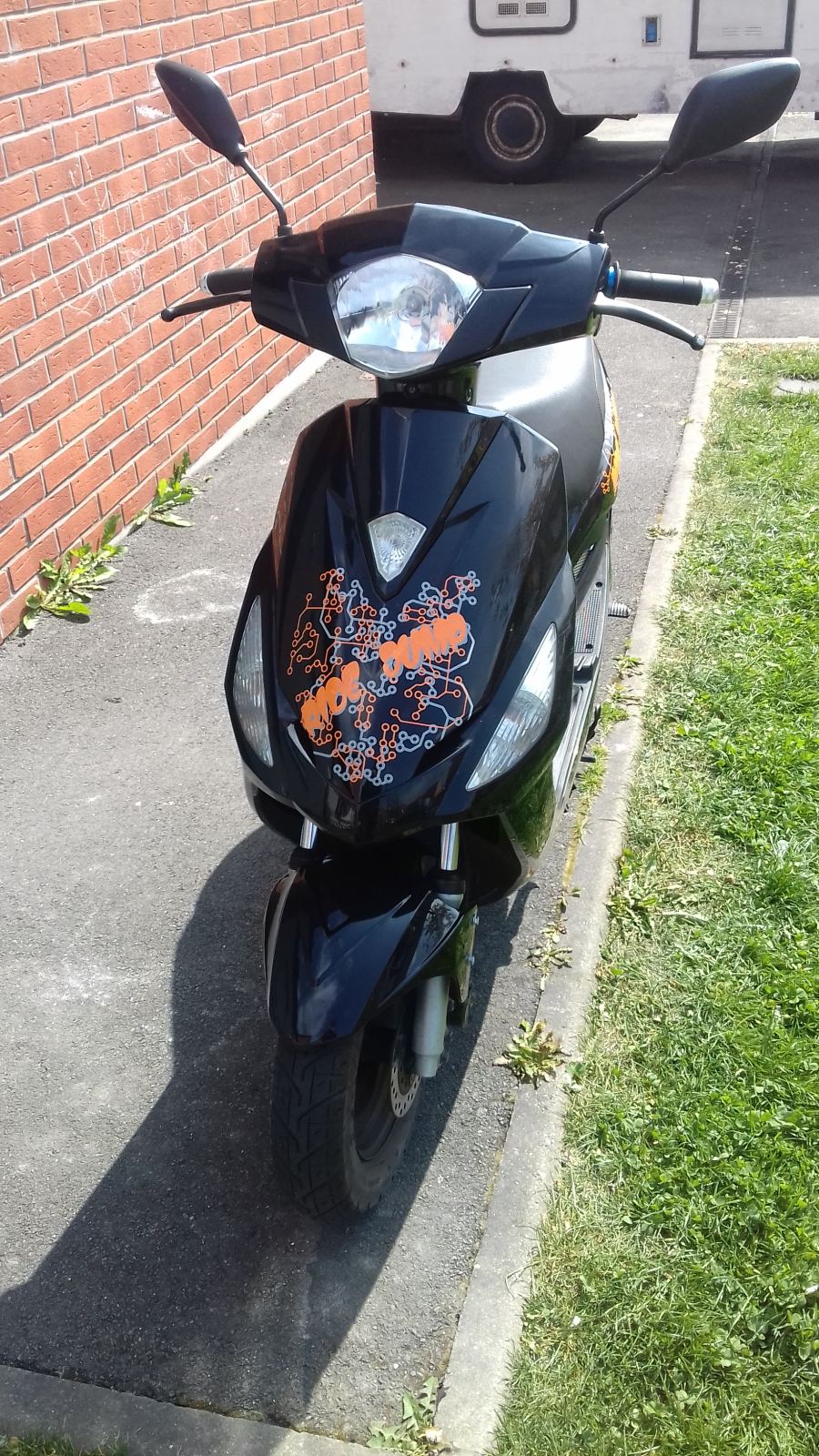

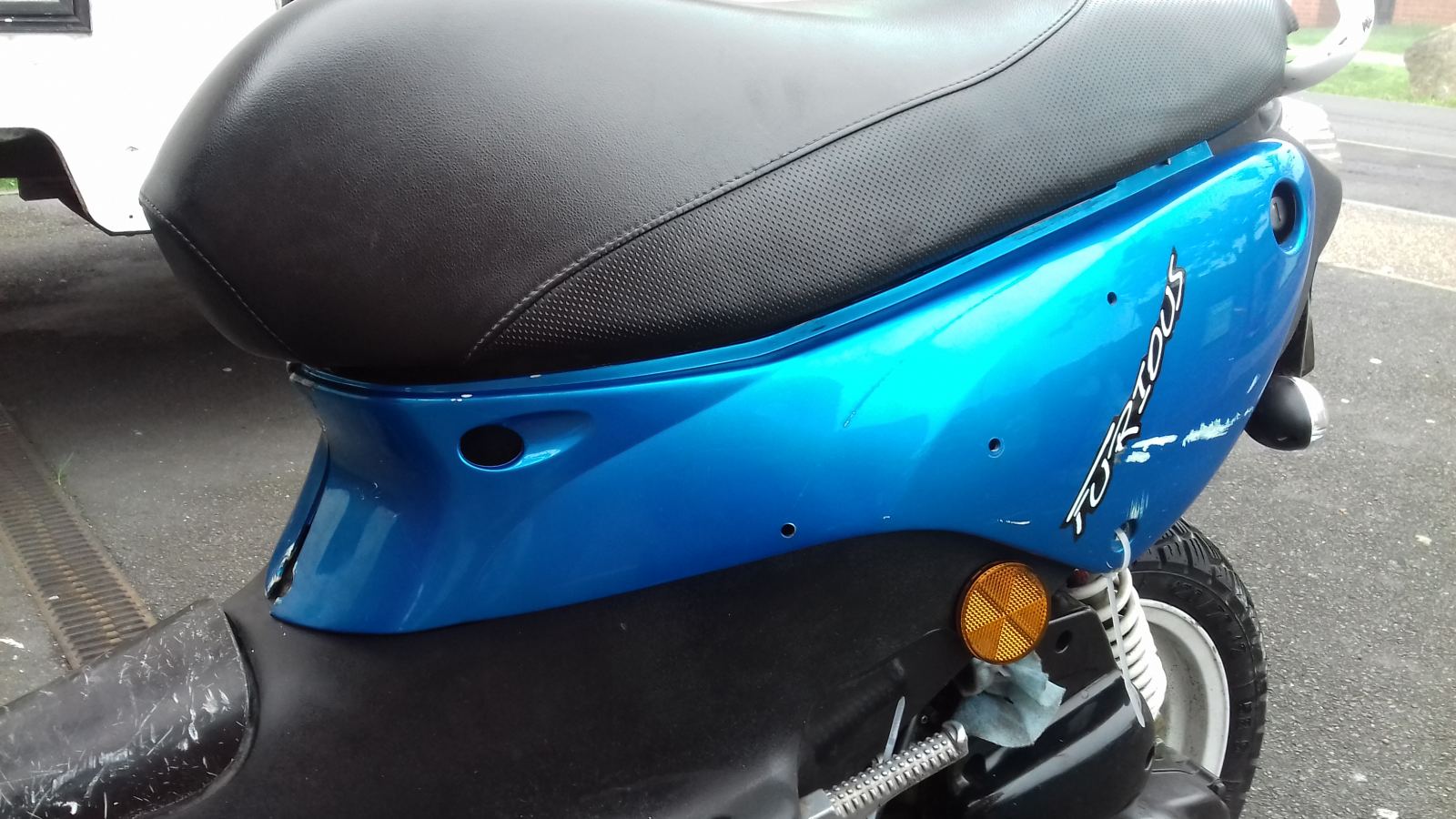

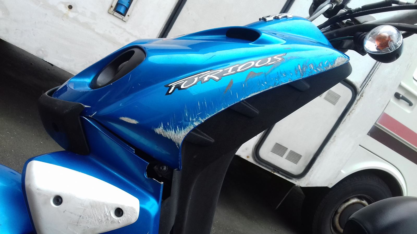

OtherView Posté(e) le 7 avril 2017 Auteur Signaler Posté(e) le 7 avril 2017 Nouveau Kit déco perso pour le ride Jump: De nuit avec la bande lumineuse: Je viens de racheter un TKR Furious 12 de 2013: Malgré l'état générale plutôt bon, le scoot est plus très frais. Compteur digitale HS, pas de frein arrière, Roulement de bielle naze, système d'huile freestyle, plus de béquilles et la carrosserie est bien croquée: Je pense pouvoir en tirer quelques choses de bien mais a voir selon les moyens et le temps disponible. Balancez moi vos idées pour personnalisé le tkr... ENJOY!
nathan 2917 Posté(e) le 7 avril 2017 Signaler Posté(e) le 7 avril 2017 salut pas mal la récup déjà refait le moteur nickel une peinture et ca sera bon si tu compte le vendre bon courage c'est pas rechercher ou alors pour 3x rien...
OtherView Posté(e) le 7 avril 2017 Auteur Signaler Posté(e) le 7 avril 2017 Salut! Le moteur est ma priorité et je pense que effectivement je vais avoir du mal à le revendre. Pour la couleur j'ai bien envie de tenter un truc qui s'appel le "covering". Au lieu de peindre les carénages, on applique un adhésif résistant. Je vais voir ce que ça donne...
nathan 2917 Posté(e) le 7 avril 2017 Signaler Posté(e) le 7 avril 2017 il y a 11 minutes, OtherView a dit : Salut! Le moteur est ma priorité et je pense que effectivement je vais avoir du mal à le revendre. Pour la couleur j'ai bien envie de tenter un truc qui s'appel le "covering". Au lieu de peindre les carénages, on applique un adhésif résistant. Je vais voir ce que ça donne... dans les angle tu vas misere avec le covering...
OtherView Posté(e) le 7 avril 2017 Auteur Signaler Posté(e) le 7 avril 2017 Il y a des techniques, j'ai un amis qui en applique et il m'explique au fur et à mesure. Bien nettoyer la surface, avoir une bonne chaleur ambiante, prendre son temps et le sèche- cheveux pour détendre le papier sans l'arracher. C'est comme pour une peinture, sauf que la tu esquives le temps de séchage entre les couches et si tu as une griffe dessus tu peux le "refondre" pour corriger la zone. Par contre, il faut être patient parce que la pose est très longue et chiante.

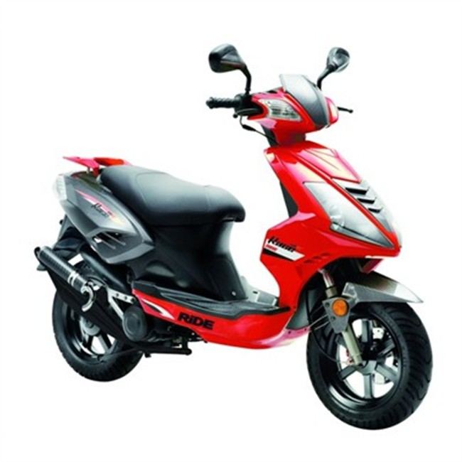

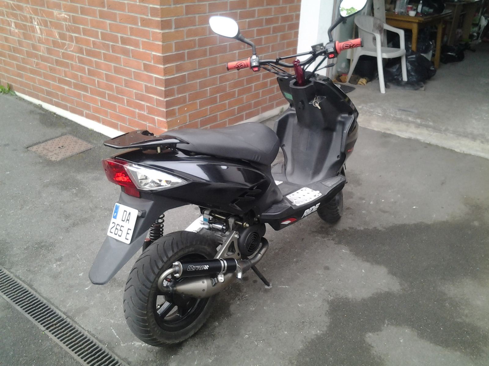

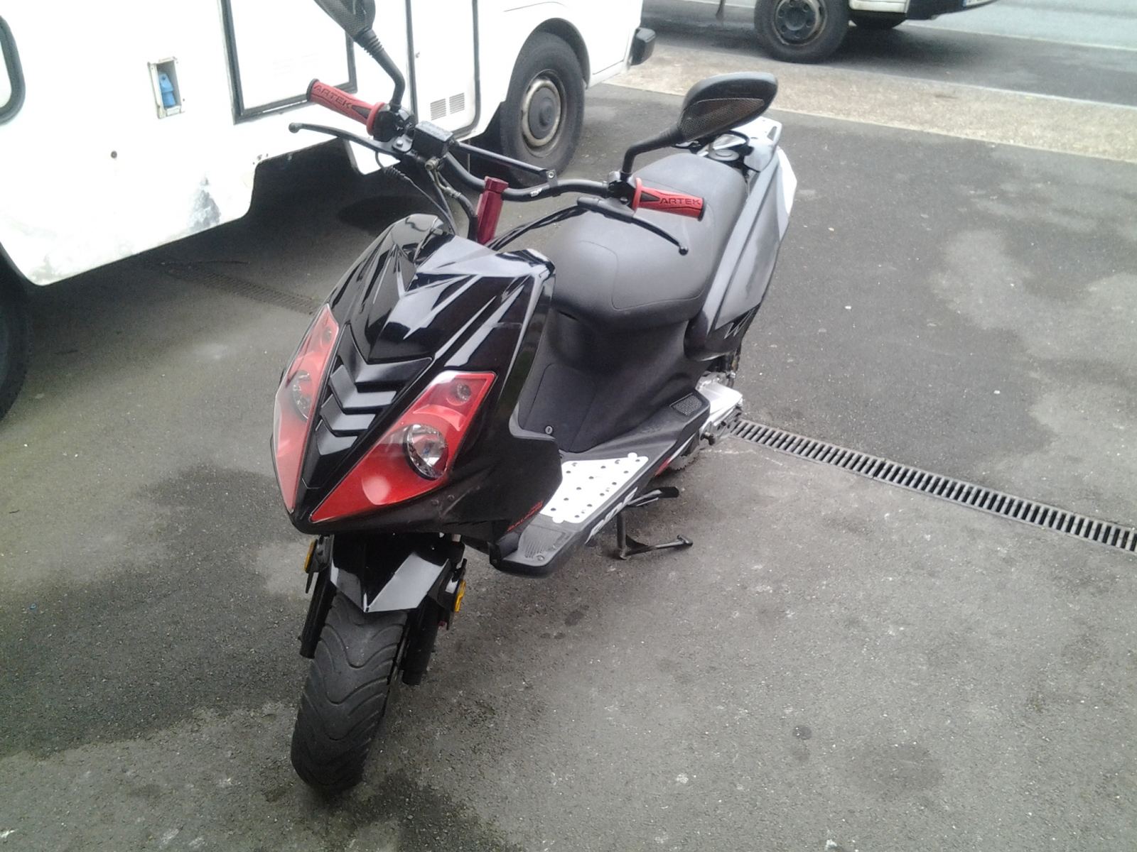

OtherView Posté(e) le 1 mai 2017 Auteur Signaler Posté(e) le 1 mai 2017 Les photos! Les photos! Pour voir la différence, de base le Ride Race 50 GT de chez Norauto ressemble à cela: Désolé pour la photo, je n'ai pas pensé à en faire une quand je l'ai rentré... D'origine, il prenait 45klm/h. Full bridé, accélération leeeennnnnnnttttte même pour arriver à sa pointe à plat c'était dur... Mais maintenant, il est un peu plus "Race": Je précise qu'il est encore en travaux! J'ai viré les brides et surtout le pot pour poser un Qtre de chez Technigas de nitro, au passage un ressort jaune de chez Malossi et réglage galets à 28 grammes. Changement de la suspension arrière d'origine pour une suspension à gaz séparé Paioli qui traînait dans mon fourbis. L’esthétique à bien évolué également. Le passage "Naked" à nécessité le repositionnement des clignotants, ils remplacent les veilleuses. Comme le scooter est très peu utiliser de nuit et dort l'hiver, la suppression des veilleuses ne pose pas de problème. Et tant que j'étais dans l'optique avant, autant repeindre le fond de celle-ci en rouge et le résultat déchire je trouve. Le combo potence / guidon de chez Tnt trouvent leurs places aisément et gantés dans des poignées Artek, le résultat est très sympa. La suite est de remplacer la face avant car celle-ci à subi une réparation de fortune. Posé un kit déco perso et un petit réglage carburateur, un nouveau variateur (si je trouve celui qui s'adapte...) @jeff lee Wé les idées viennent plus facilement l'estomac plein, enfin si il n'y avait que l'estomac qui était plein... xD
Max Blackbird Posté(e) le 1 mai 2017 Signaler Posté(e) le 1 mai 2017 franchement de tronche il fait penser a un peugeot,la peinture dans le feu avant ressort bien,juste le double big rétro qui ne s accorte pas trop avec le guidon nu.Perso je découperait la bavette au niveau de la partie qui rebique et fumer les 3 feux ar ou au moins le fond des clignotants parce qu ils sont énormes sinon il est pas mal du tout,comme quoi c'est rentable les travers de porc
OtherView Posté(e) le 1 mai 2017 Auteur Signaler Posté(e) le 1 mai 2017 Oui il n'est pas encore fini. L'arrière va subir la suppression de la bavette pour un porte plaque moto et une coque que je suis en train de travailler pour l'adapter. Ensuite le léche roue qu'il faut également adapter. Pour les feux, c'est vrai que j'avais pas penser à les fumés... Je dois déjà voir avec le kit déco car je compte me servir de la démarquation du feu rouge pour démarrer la pose du kit. En bref, il y a encore du travail... @jeff lee: Si un jour tu passes dans le Pas de Calais, viens faire barbeuc chez moi
Max Blackbird Posté(e) le 1 mai 2017 Signaler Posté(e) le 1 mai 2017 ca fait un peu loin,je suis en auvergne hate de voir ce que tu vas faire en déco,perso un coup de scalpel et remonter la plaque et ca fait origine,peut être une petite mousse de guidon pour faire moins vide,écope sur écope rouge et zou
