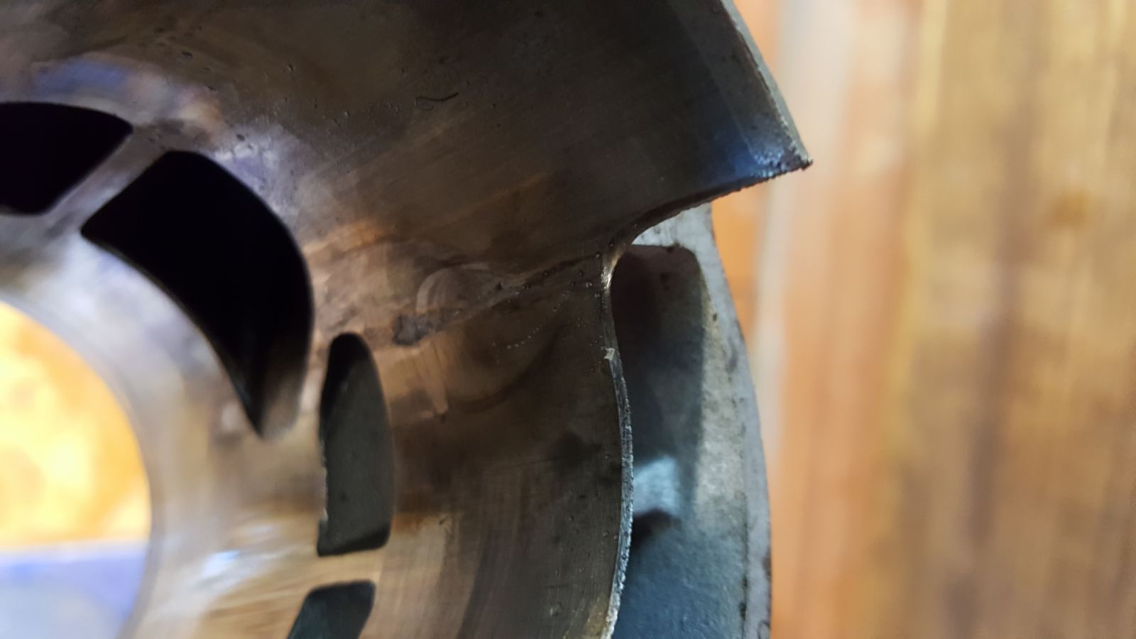

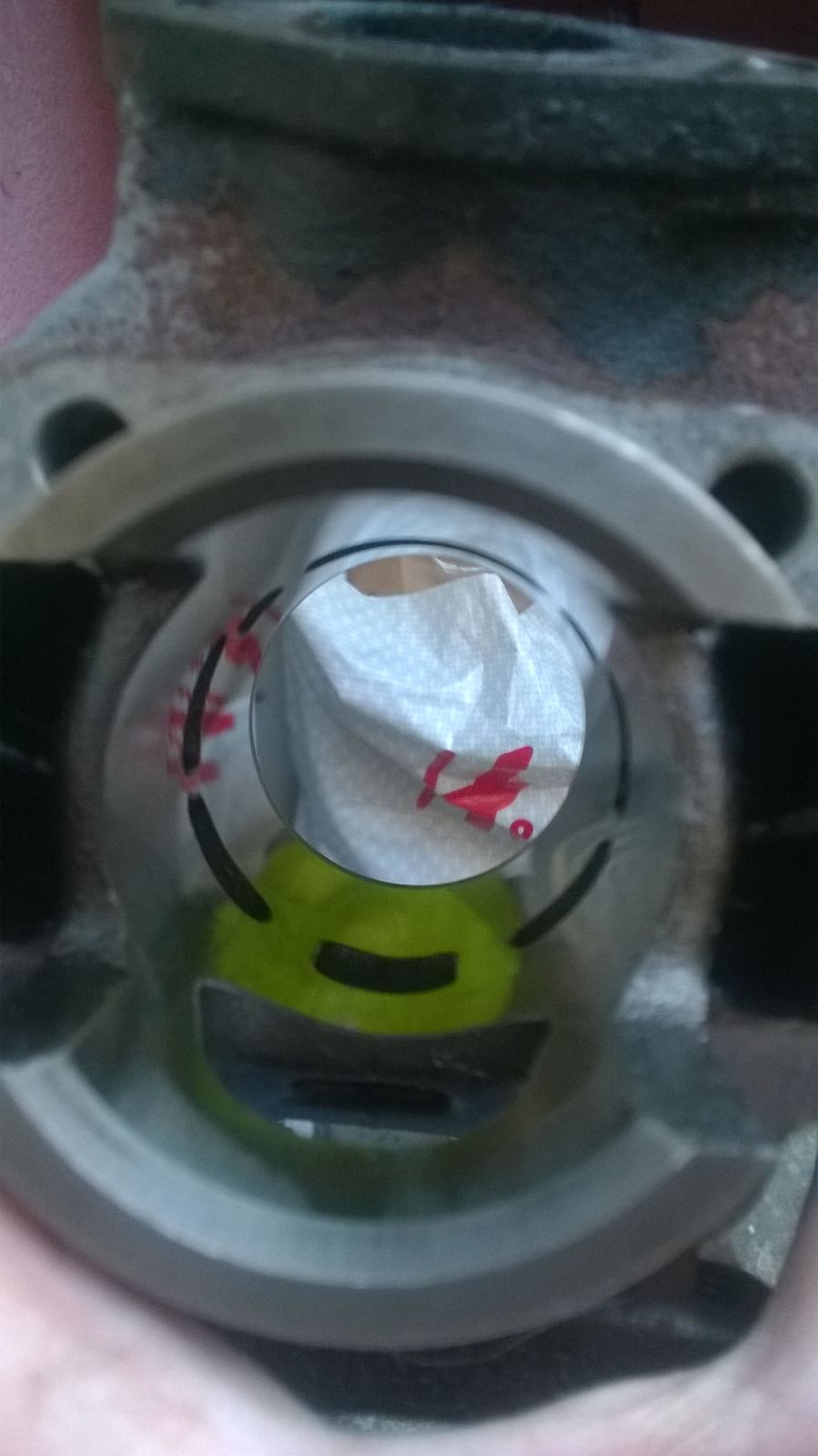

fab325 Posté(e) le 16 juin 2016 Signaler Posté(e) le 16 juin 2016 Salut les jeunes. Bon voilà hier après une petite balade avec ma 50 rs j'ai fais un gros serrage et mon 88 bidalot factory est mort.... Bref j'ai bien les boulez. Alors la configuration. 88 bidalot factory et vilebrequin bidalot course 44.9 Pot scr 80 90. carburateur 28 Stage6 gicleur 138. Filtre big mousse Stage6. Allumage Stage6 rt. boîte à vitesse bidalot. Voilà je pense que le vilebrequin est toujours ok. Ma question est de savoir quel kit remettre ? Sachant que j'ai monté cette machine pour m amuser autour de chez moi de temps en temps. Le bidalot à serrer mais je sais pas exactement pourquoi il avais très très peu de temps . Un bon rodage et une centaine de km environ. Ma carburation étais pas mal poignée à fond bougie marron chocolat par contre mi poignée ou en dessous elle broutais pas mal. Juste avant mon serrage j avais fais une sortie de 20km environ et j y ai pas mal tirer dedans avec plusieurs pointe pas pas mal de haut régime. Le cylindre étais chaud mais je tenais quasi la main dessus quelque seconde. Du coup quel kit reprendre autre que le bidalot.en gardant le vilebrequin en 44.9. A vous
0 Bubulle Posté(e) le 16 juin 2016 Signaler Posté(e) le 16 juin 2016 Salut, c'est sacrément dommage de faire un réglage carburateur en se basant sur une simple bougie lorsque l'on a un moteur comme ça. Il te faudrait trouver la cause du serrage pour éviter de refaire la même erreur (carburation?) Tu as vérifié l'état du vilebrequin ? 2
0 fab325 Posté(e) le 16 juin 2016 Auteur Signaler Posté(e) le 16 juin 2016 Le vilebrequin n as pas de jeux de haut en bas et en latéral il a du jeux mais ça m as l air correct. Tu voulais que je me base à quoi à part la couleur de la bougie? Oui c'est clair que c'est dommage mais mes compétences sont un peu juste pour cette configuration. Pour trouver la cause du serrage je ne sais pas du tout. c'est pas moi est fait le montage j'ai acheté le bloc complet déjà tout monter j'ai juste installer le bloc sur le cadre Photos des degats 1

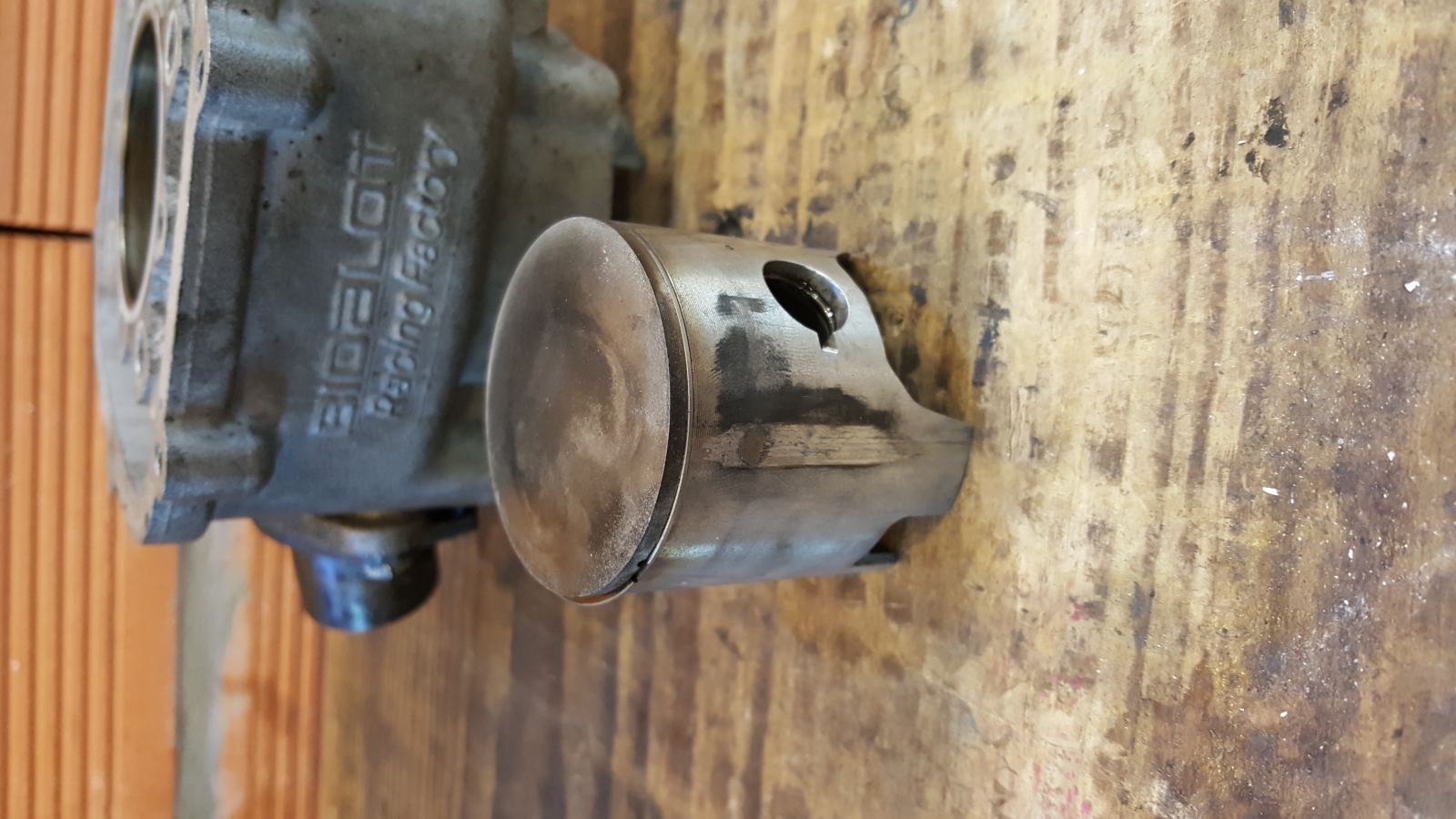

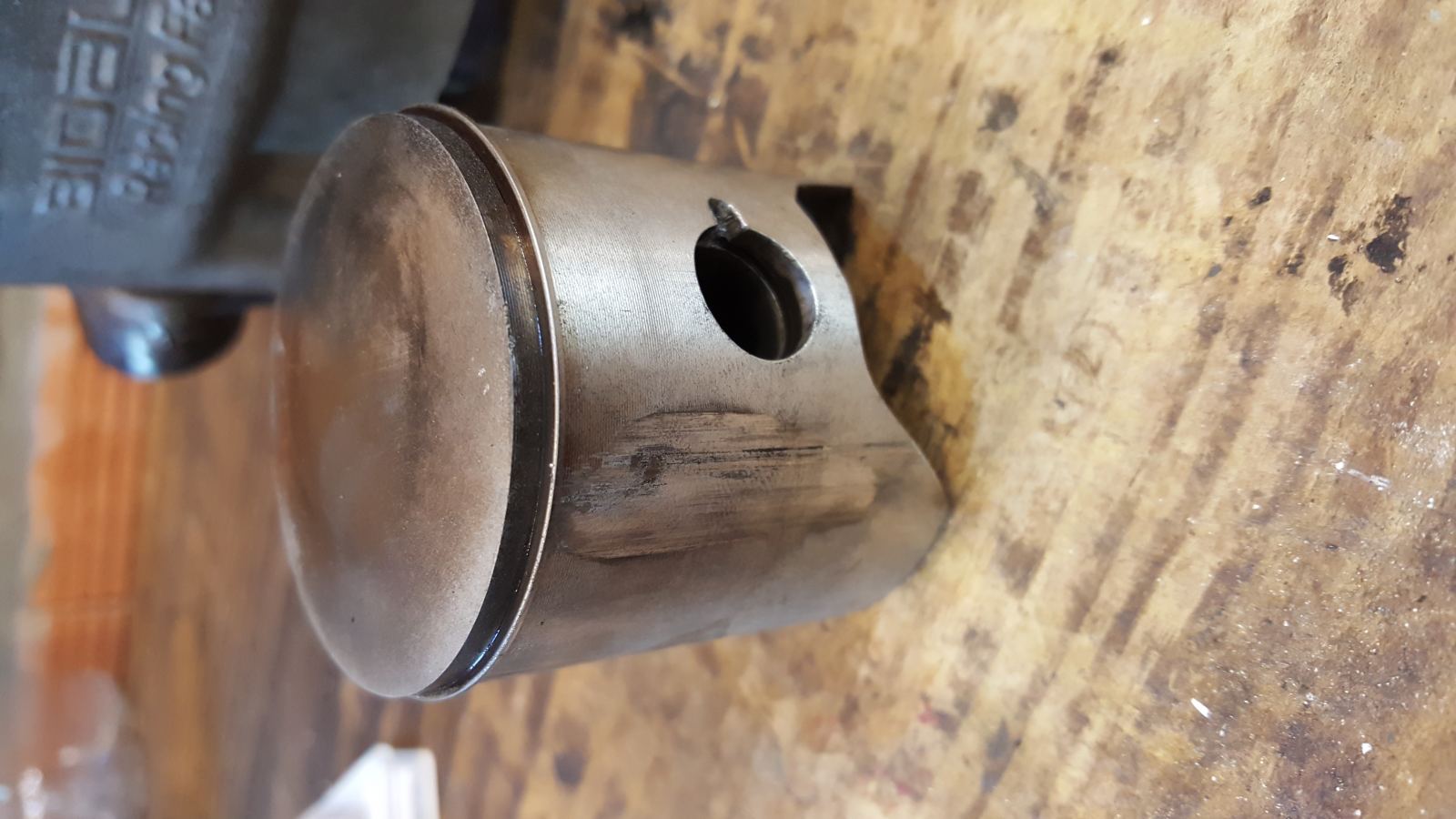

0 dada65 Posté(e) le 17 juin 2016 Signaler Posté(e) le 17 juin 2016 muh tu as rouler beaucoup avec ? ou pas ? car la il y a comme un mauvaise réglage a la carburation ( PRISE D AIRS ) ou squich mal fait ( enfin pas sur a 100%) bubulle va te dire ou alors il y a eu un mauvaise graissage huile
0 tomMpower Posté(e) le 17 juin 2016 Signaler Posté(e) le 17 juin 2016 4 coin ... Mauvaise lubrification... Il m'a pas l'air très abîmé ça se sens au toucher? à part la couleur du nickasil .... Sinon piston neuf et bonne huile Racing! Ou même un autre bidalot 88 .

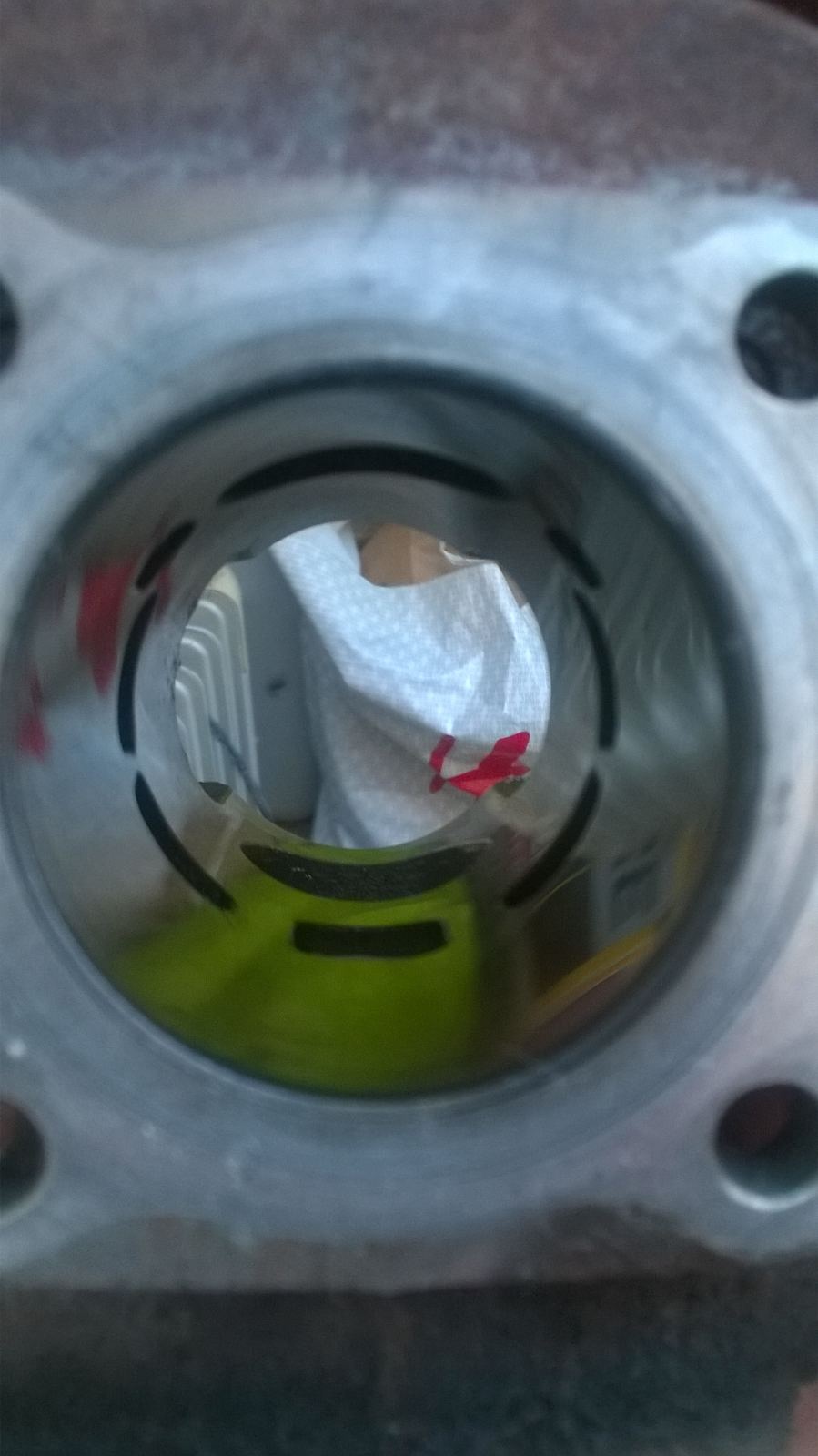

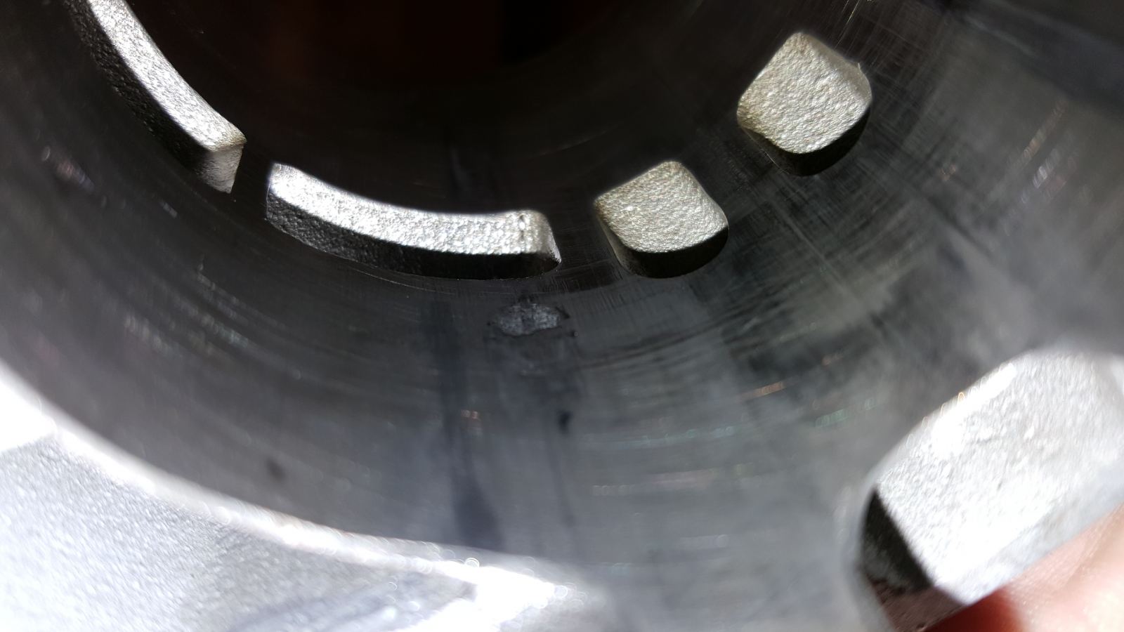

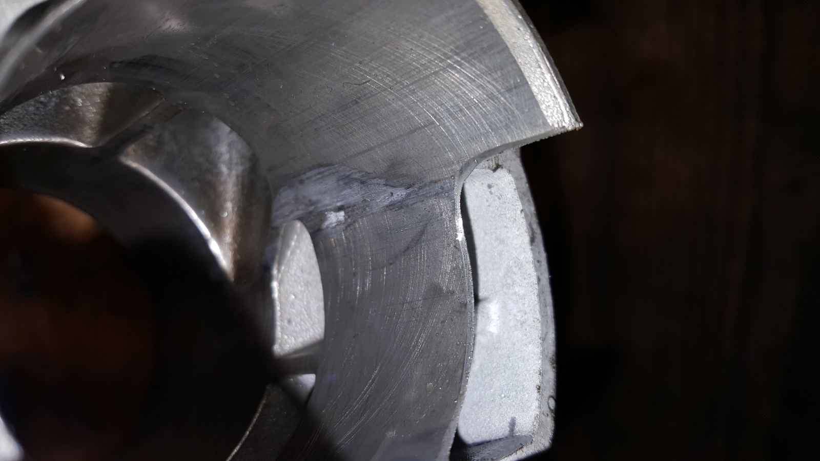

0 fab325 Posté(e) le 17 juin 2016 Auteur Signaler Posté(e) le 17 juin 2016 Si il manque du nickasil à deux endroits. Un côté environ 1mm2 et l autre côté une petite rainure. je tournais au mélange huile 100% Synthèse 2.5%. Après avoir serrer quand j'ai relâché l embrayage après avoir fait 30metre roue bloqué j'ai débrayer du coup passage en roue libre . Ensuite j'ai relâché pour voir et le moteur c'est débloqué et il tournais je suis rentrer du coup me manquait 500 mettre. Le moteur tournai et tenais le ralentie mais le lendemain j'ai préférer démonter pour voir les dégâts. L huile étais de m extra lub leclerc j avais que ça sous la main je ai tourné avec elle depuis le début. Je pense pas que ce soit cette huile le souci mais plus une sur chauffe mélanger à une carburation pas top. Il est toucher à 4 endroit .
0 Bubulle Posté(e) le 17 juin 2016 Signaler Posté(e) le 17 juin 2016 il y a 30 minutes, tomMpower a dit : 4 coin ... Mauvaise lubrification... Non il y a bien plus de possibilités que ça ! Cela dit rouler à l'exalub sur un cylindre comme ça c'est très probable Si tu devais changer de cylindre il te faudrait reprendre le même si il a été aligné au niveau de l'embase ça sera difficile d'aller chercher autre chose sans devoir travailler sur le bloc et/ou le cylindre (même si l'embase du bidalot n'a rien d'extraordinaire) Entre une carburation hasardeuse et une huile peu adaptée c'est tout vu
0 fab325 Posté(e) le 17 juin 2016 Auteur Signaler Posté(e) le 17 juin 2016 Le mxs 90 irais pas vous pensez? Après le sujet des huiles c'est un autres débat chacun crois ce qu il veut donc pour le moment je peux pas mettre l huile en cause c'est trop risqué de tout miser sur cette huile. Pour en revenir au mxs 90 est pour course en 46mm alors que mon vilebrequin est en 44.9 je pense que ça irait même. Si c'est pas optimum. Par conte ce qui me pose soucis c'est l histoire que la cage à aiguille du bidalot et spéciale je crois car le piston du bidalot est en axe de 13 et le mxs 90 en axe de 12. Me faudrait trouver une cage qui aille sur ma bielle et qui sort en axe de 12 pour aller sur le mxs 90. Du coup je suis en train de faire plein de recherche mais je nage un peu.
0 Bubulle Posté(e) le 17 juin 2016 Signaler Posté(e) le 17 juin 2016 La course du vilebrequin ne correspond pas Et il faut regarder surtout la gueule de l'embase des autres cylindres, si tu n'es pas prêt à ouvrir le moteur et user du dremel, le mieux reste de reprendre le même.... tu auras du mal à trouver plus performant de toutes façons
0 fab325 Posté(e) le 17 juin 2016 Auteur Signaler Posté(e) le 17 juin 2016 Oui je sais bien pour la course mais ça se joue à très peu avec un joint d embase le plus fin possible je vais pas être trop mal je pense. Après pour ce qui est de l embase c'est la bonne question mais les carteront déjà été toucher pour passer l ensemble bidalot du coup peu être que le mxs 90 passerai. Mais bon pour le moment je remonterait un bidalot car trop de question sont sens réponse. j'ai envoyé un mail à maxiscoot pour leur parler de mon histoire voir ce qu il me conseille. J espérai peu être que le mxs 90 marcherai un peu mieux que le bidalot peu être. ...
0 Bubulle Posté(e) le 17 juin 2016 Signaler Posté(e) le 17 juin 2016 Le MXS c'est C46mm donc il y a une bonne différence. Les formes d'embase peuvent être très différentes selon les modèles. Sur ce genre de moteur il faut être prêt à faire les modifs nécessaires. Si tu n'es pas prêt de les faire, il te reste la solution de remettre tout comme avant. Il te faudrait choper les valeurs limites de jeu de bielle de ton vilebrequin afin de pouvoir au moins contrôler ce paramètre. En remettant comme avant il faudra au minimum régler ta carburation plus précisemment qu'avant et changer d'huile

fab325
Salut les jeunes.
A vous
