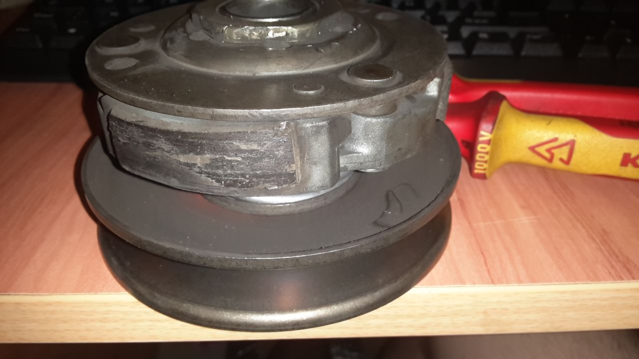

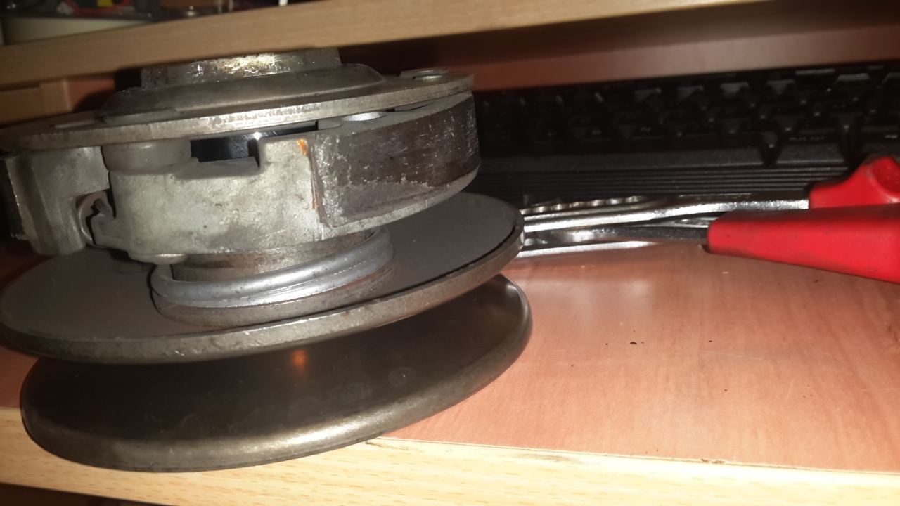

Heyy les amis
Merci H4lfgod j'ai pu le démonter sans soucis mais avec une clé à molette du coup J'ai tapé le sol avec et nikel
j'ai mis des photos psk je pense qu'il est un peu fatigué le pépère
Vous en pensez quoi ?
Ps je peux pas le démonter la psk j'ai pas mon étau je le récupère dans la semaine j'ai essayé avec la clé à molette en tapant au sol ^^ mais ça ripe à chaque fois
Et j'ai aussi un amis qui va me donner un variateur malossi multi puis je vais sûrement acheter un embrayage malossi complet avec la cloche et le correcteur dans la foulée
Merci les gars
Modifié par bossrio
Hey les gens personnes n'a une petite idée ? L'embrayage est un peu mort nan ? :(
Et je ne vais pas pouvoir récupérer mon étau .. vous avez une solution pour le démonter sans étau ? Je vais bientôt posé le variateur malossi mais pour l'embrayage se sera plus tard
Merci d'avance ;)
À l'instant, bossrio a dit :
Merci d'avance ;)
Un peu?? Non il est carrément mort.
Achetes une clef d'embrayage, tout simplement.
Merci pour ta rep
Je m'en doutais mais bon je vous laisse avoir un autre avis Au cas où je suis loin d'être un pro je suis juste gros bricolo ^^
Je vais en acheter un merci pour votre aide les gars je crois que je suis bien là Plus de souci ^^ donc résolu
