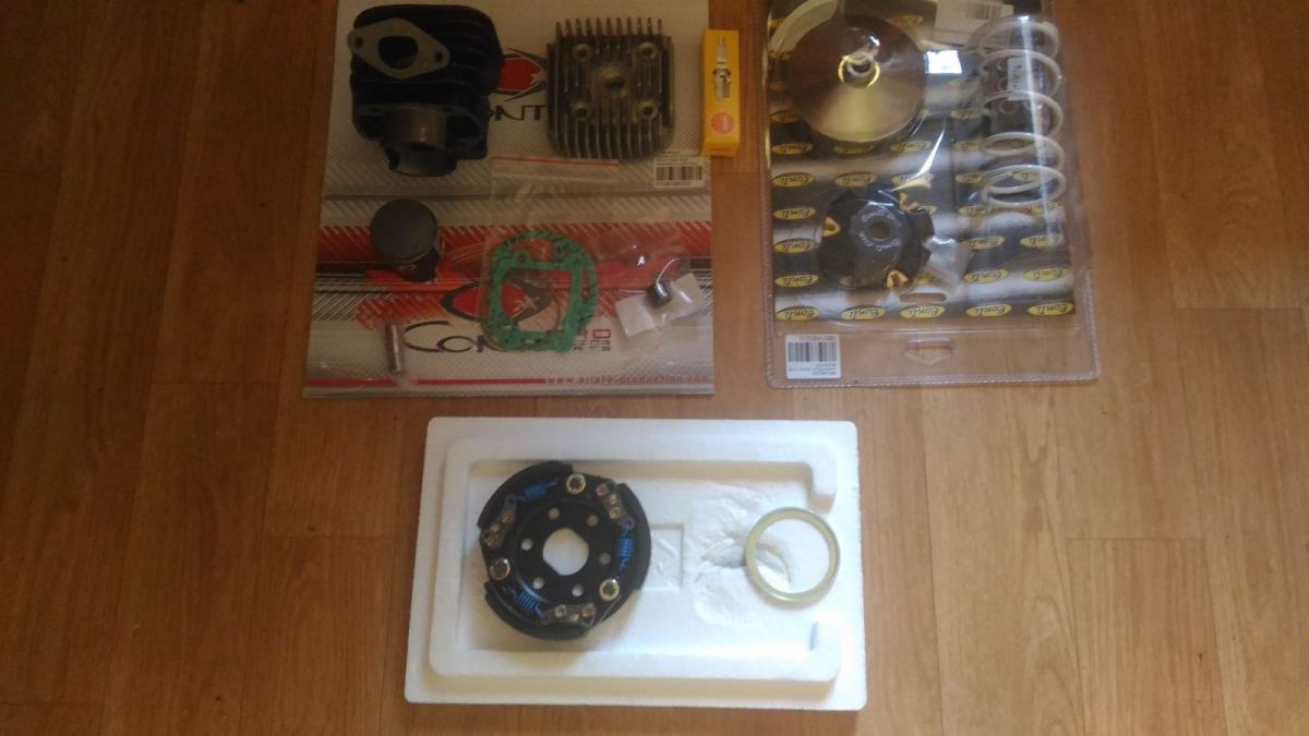

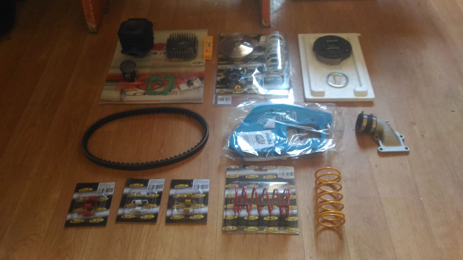

Geronimo60000 Posté(e) le 8 septembre 2016 Signaler Posté(e) le 8 septembre 2016 Bonjour une commande viens d'arriver pièces Conti CHR Cylindre Conti pro racing, variateur Conti CHR , embrayage Conti CHR, courroie Conti chr, mousse polini, pipe alu, ressort de poussée et embrayage! J'ai pas le carburateur 17,5 Dell'Orto, quel gicleur pour carburateur 12? Une idée réglage galets ressort?
