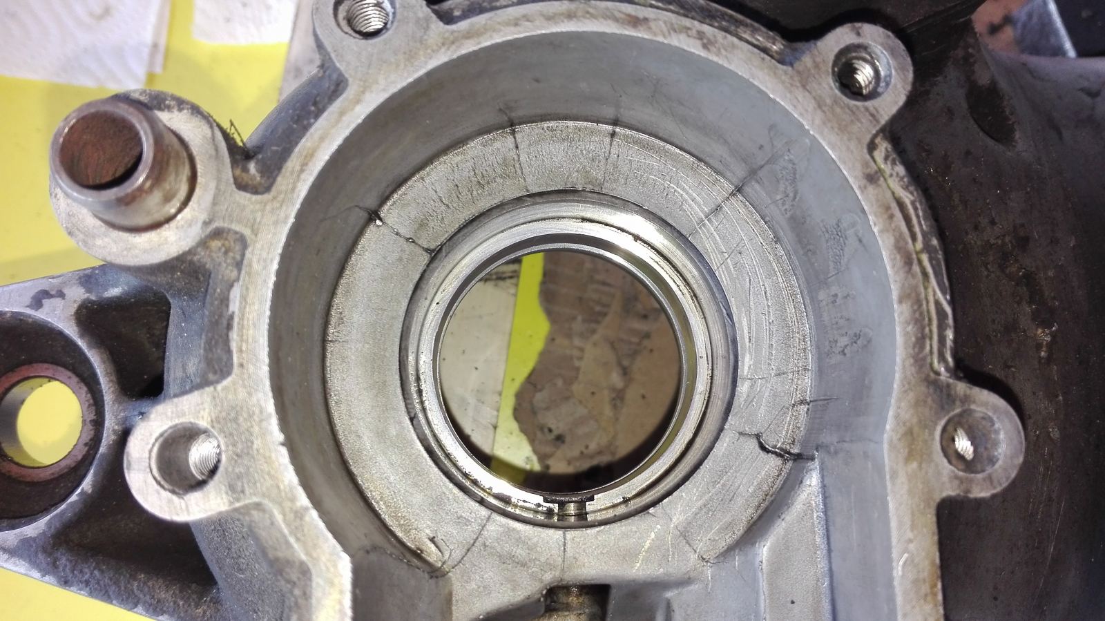

0 Clemex Posté(e) le 11 septembre 2016 Auteur Signaler Posté(e) le 11 septembre 2016 J'ai choisi la méthode marteau, je vais changer de vilebrequin. Par contre après un premier nettoyage je me suis rendu compte de la présence de fissures sur l'emplacement du roulement sur le carter côté variateur (partie intérieure), qu'en pensez-vous?
0 Invité Posté(e) le 11 septembre 2016 Signaler Posté(e) le 11 septembre 2016 Ouulaaa,si tu lime avec un dremel tu poure encore sauve.Si on lime les fissure juste qui sont parti,et on voix plus rien il peu plus fissure ou brise à la fin. tu peux essaiye si sais trop prondfont nouveau block partie ou un Moteure ocassion.
0 ziipman Posté(e) le 11 septembre 2016 Signaler Posté(e) le 11 septembre 2016 Je pense que tu ferais mieux de changer directement. 1
0 fred82000 Posté(e) le 11 septembre 2016 Signaler Posté(e) le 11 septembre 2016 la tu es bon pour le changer ton carter car j'ai bien peur que ça se fisure de plus en plus avec le temps 2
0 nathan 2917 Posté(e) le 11 septembre 2016 Signaler Posté(e) le 11 septembre 2016 ça fait comme des veines qui ressortent ? j'avais ça aussi dans le sr je les ai poncer
0 fred82000 Posté(e) le 11 septembre 2016 Signaler Posté(e) le 11 septembre 2016 il y a 3 heures, nathan 2917 a dit : ça fait comme des veines qui ressortent ? j'avais ça aussi dans le sr je les ai poncer et tu as pas eux de souci ?
0 Clemex Posté(e) le 11 septembre 2016 Auteur Signaler Posté(e) le 11 septembre 2016 il y a 4 heures, deleeh a dit : Ouulaaa,si tu lime avec un dremel tu poure encore sauve.Si on lime les fissure juste qui sont parti,et on voix plus rien il peu plus fissure ou brise à la fin. tu peux essaiye si sais trop prondfont nouveau block partie ou un Moteure ocassion. Je pense que le dremel ne sera pas suffisant, il y en a beaucoup et quelques unes remonte jusqu'en haut. Je suis bon pour changer il y a 3 heures, nathan 2917 a dit : ça fait comme des veines qui ressortent ? j'avais ça aussi dans le sr je les ai poncer non pas de veines, ce sont des fissures
0 Invité Posté(e) le 11 septembre 2016 Signaler Posté(e) le 11 septembre 2016 Ta du bien pete les roulment .Qand le moteur et froid tu roule les première minute a plain gaz ?
0 ziipman Posté(e) le 11 septembre 2016 Signaler Posté(e) le 11 septembre 2016 il y a 3 minutes, deleeh a dit : Ta du bien pete les roulment .Qand le moteur et froid tu roule les première minute a plain gaz ? Au moins oui vu l'état.
0 Clemex Posté(e) le 11 septembre 2016 Auteur Signaler Posté(e) le 11 septembre 2016 À l'instant, deleeh a dit : Ta du bien pete les roulment .Qand le moteur et froid tu roule les première minute a plain gaz ? Les roulements sont sortis entiers, mais en mauvaise état. Le booster est de 1994 et plusieurs propriétaires, perso je fais attention de le laisser chauffer avant de mettre les gaz, mais les autres propriétaires je ne sais pas.
0 Leesion Posté(e) le 11 septembre 2016 Signaler Posté(e) le 11 septembre 2016 Pas de chance. C'est un carter qui a plus de 20 ans aussi 1
0 Clemex Posté(e) le 11 septembre 2016 Auteur Signaler Posté(e) le 11 septembre 2016 À l'instant, Leesion a dit : Pas de chance. C'est un carter qui a plus de 20 ans aussi C'est ce que je me dis pour faire passer la pilule, mais bon ça fait chier, c'était pas prévu dans le budget
