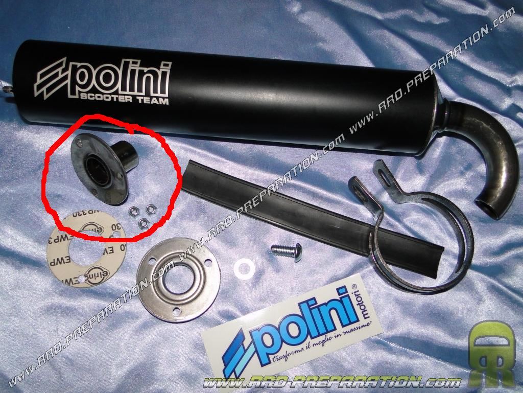

tu peux monté presque n'importe quel cartouche 3 trous , mais tu as encore la plaque ronde avec le tube qui se vis a la cartouche et permet se la monté ? (sur la photo) si tu l'a pas tu ne pourras pas fixé la cartouche et il fut celle du for race , celle du evo a un diamete plus petit et rentre pas ( la bride n'est pas la même non plus...)
@jimmy10 Est ce que je peux mettre la cartouche polini (que tu as mis en photo) avec le corps d'un pot C16. Vu que c'est trois fixation il suffirait de remplacer la partie qui est entouré en rouge par celui du c16 et garder le reste de la cartouche polini.

La cartouche yasuni a 2 trou ;) donc non sa n'ira pas .

yaz et bida sons en 2 trous ,j'ai bien une cartouche conti sur mon evo .(cartouche plus longue que la polini)

Je n'ai pas mesuré, mais il me semble que le silencieux pour pot Stage6 pro replica irait parfaitement.
http://www.maxiscoot.com/stage6-replacement-silencer-pro-replica-aluminium-black-s6-91et012-3.html
faut aggrandire les trous de la mitraillettes sont tout petits....
