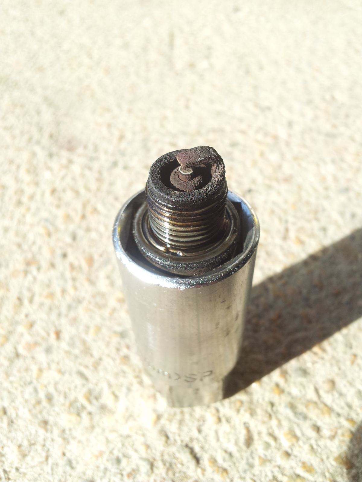

Salut,pour commencer je vous montre ma bougie avec cette configuration je veux juste avoir un avis du réglage
carburateur 21 Dell'Orto PHBG racing (clip aiguille au plus haut,GP 95,GS 30,Filtre à air Cornet)

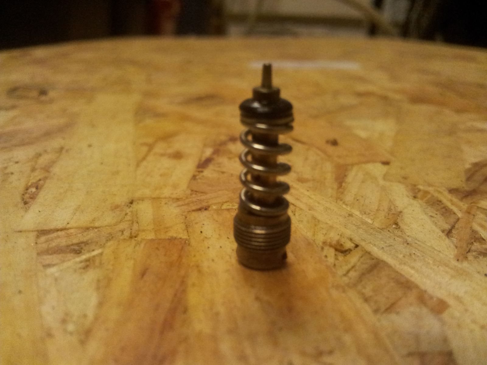

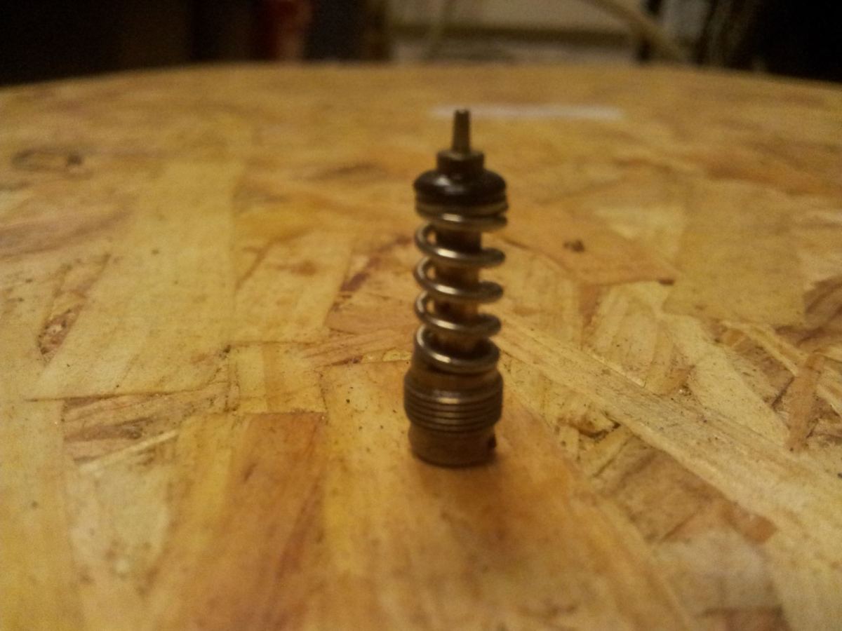

Maintenant je vais vous expliquer un problème,ma vise de richesse n'agit sur RIEN dutout que je la dévisse ou revisse le régime ne change pas dutout,je ne comprends pas elle est bien du coté pipe à gauche du carburateur. voilà à quoi elle ressemble

Le 21/10/2016 at 20:00, Genosia a dit :
Est ce que entre le joint et le ressort tu as bien une rondelle??
à prioris pas de joint entre les 2 :(

Je vois le joint noir pourtant. Est ce qu'il y a bien une rondelle entre ce joint noir et le ressort?
Le 27/10/2016 at 00:41, Leesion a dit :
Il n'y en a pas tu penses que ça vient de la ?

Ah si je viens de la démonter entièrement (enlever le ressort,joint et la petite rondelle était cahcée) Mais ça ne change toujours pas je vais essayer de passer un coup de compresseur dedans :(
il y a 23 heures, Leesion a dit :
oui ca vient de la. Comment veut tu faire un bon réglage avec un carburateur incomplet???
