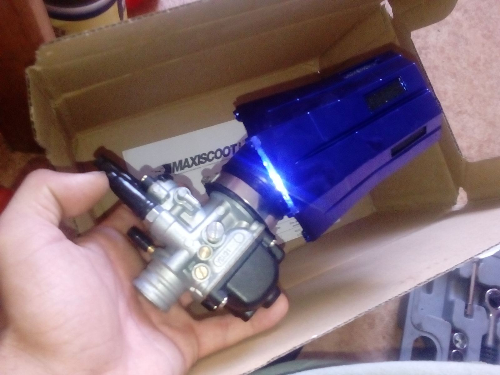

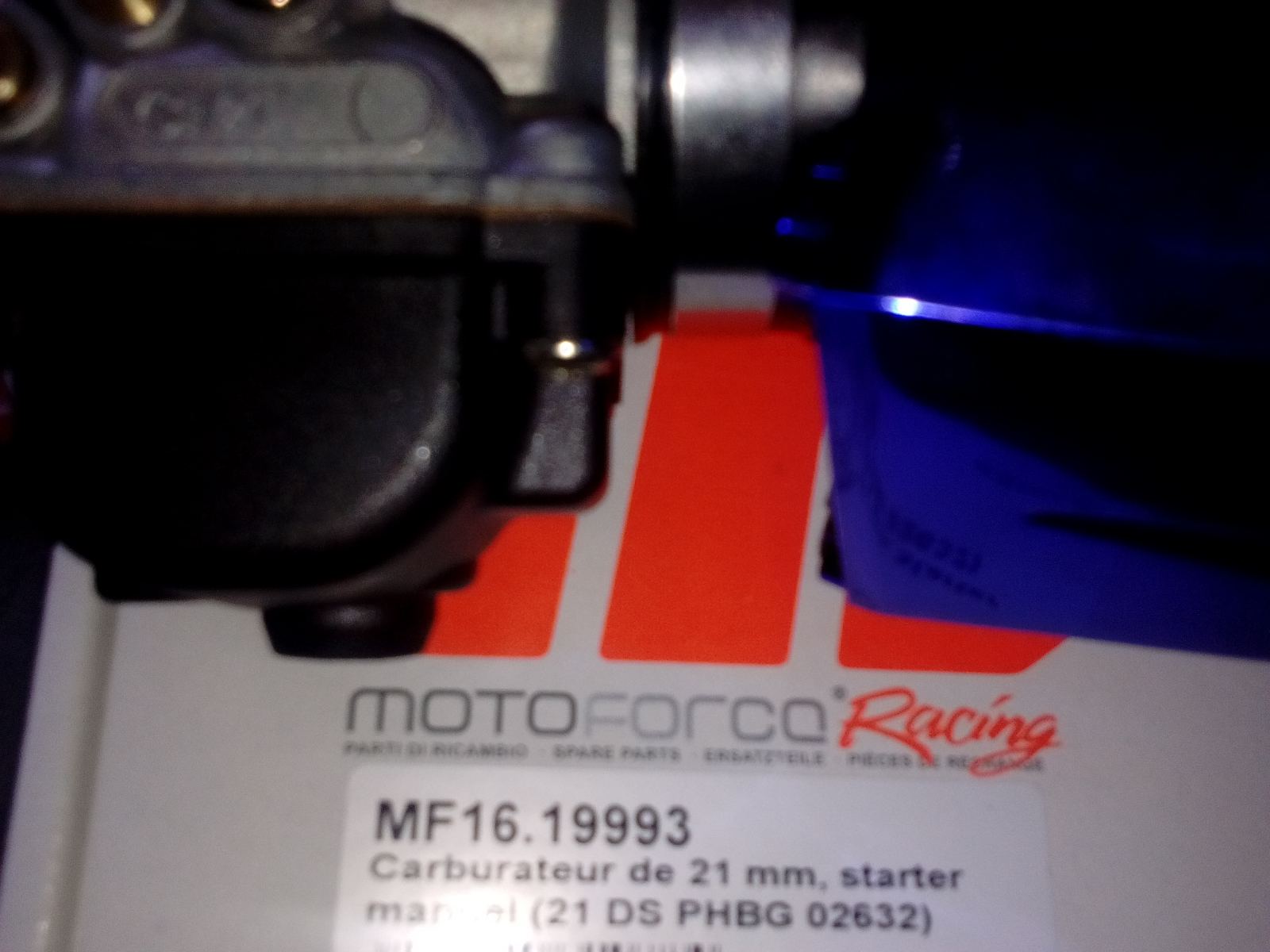

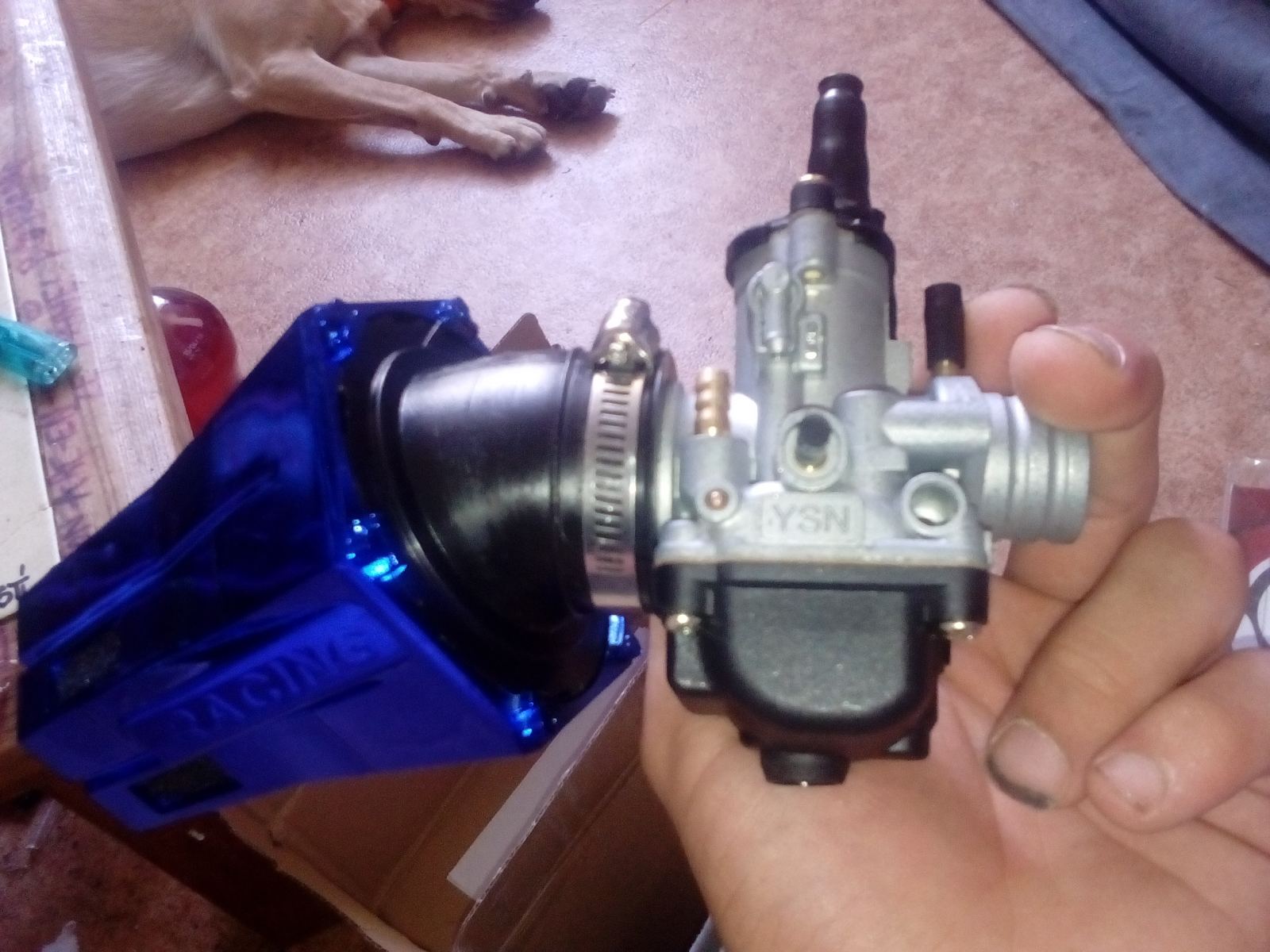

boost64 Posté(e) le 14 août 2017 Auteur Signaler Posté(e) le 14 août 2017 Voilà les photos des pièces qui vienne d'être monter y a 2 jours..
nathan 2917 Posté(e) le 14 août 2017 Signaler Posté(e) le 14 août 2017 a ouai copie dell orto et cornet copie malossi
boost64 Posté(e) le 14 août 2017 Auteur Signaler Posté(e) le 14 août 2017 il y a 46 minutes, nathan 2917 a dit : a ouai copie dell orto et cornet copie malossi Ouais le carburateur c'est un 21 phbg ysn et le cornet box c'est le même qu un malossi mais il est bleu lol... j'ai mis 2 petite vidéos du nitro sur la chaîne YouTube Le nom de la chaîne c'est nrv team et en photo c'est le nitro 1

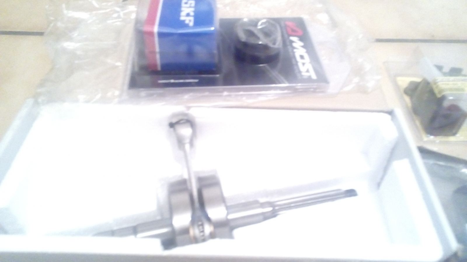

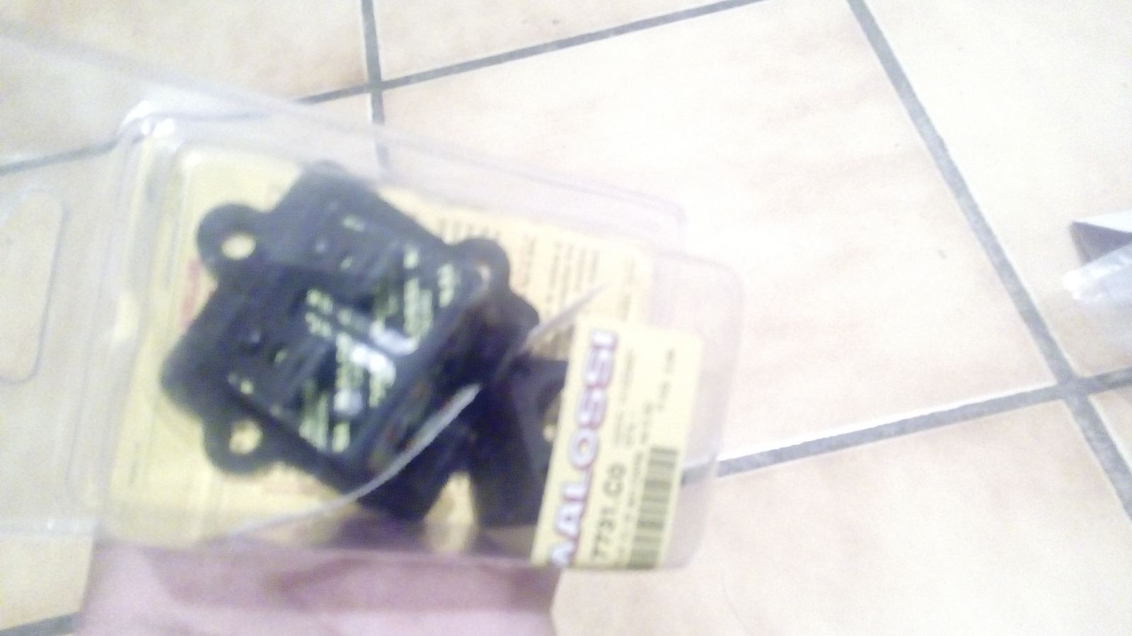

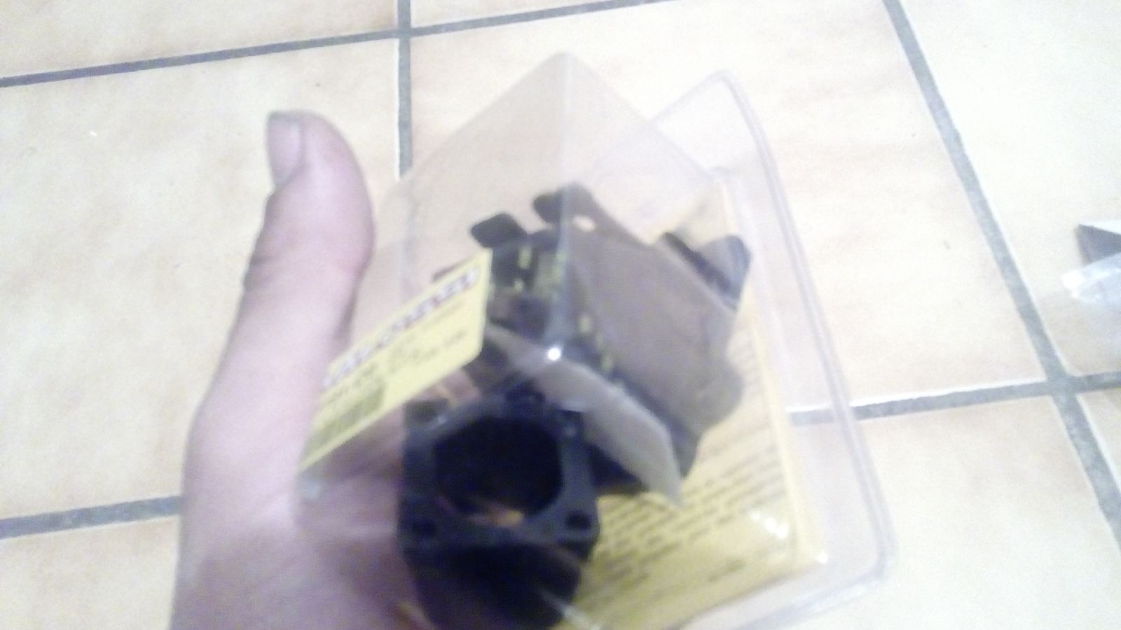

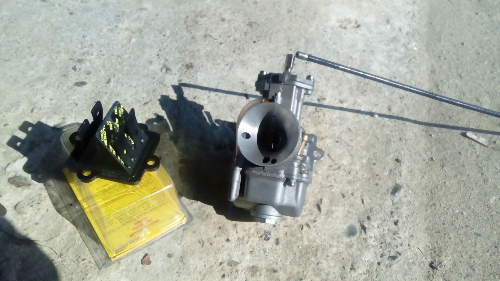

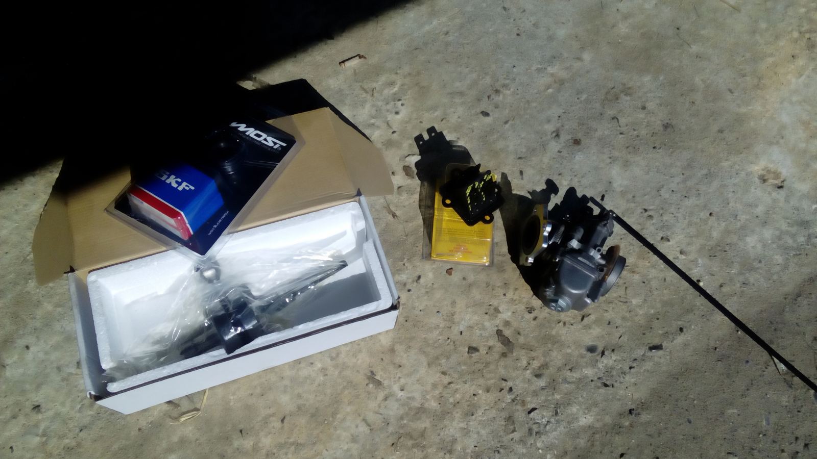

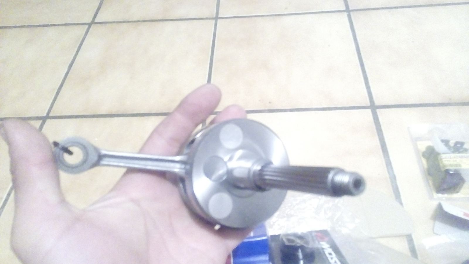

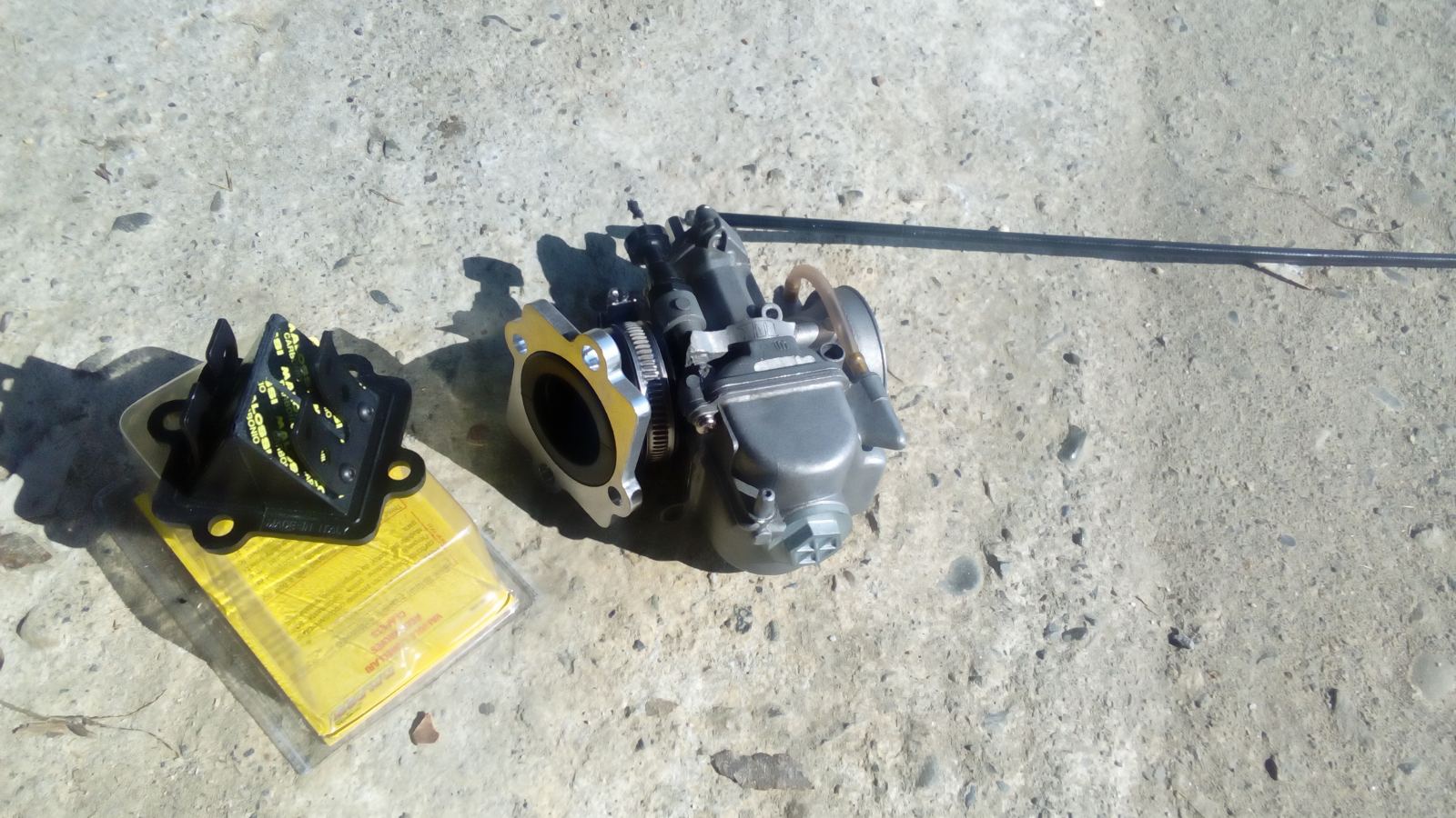

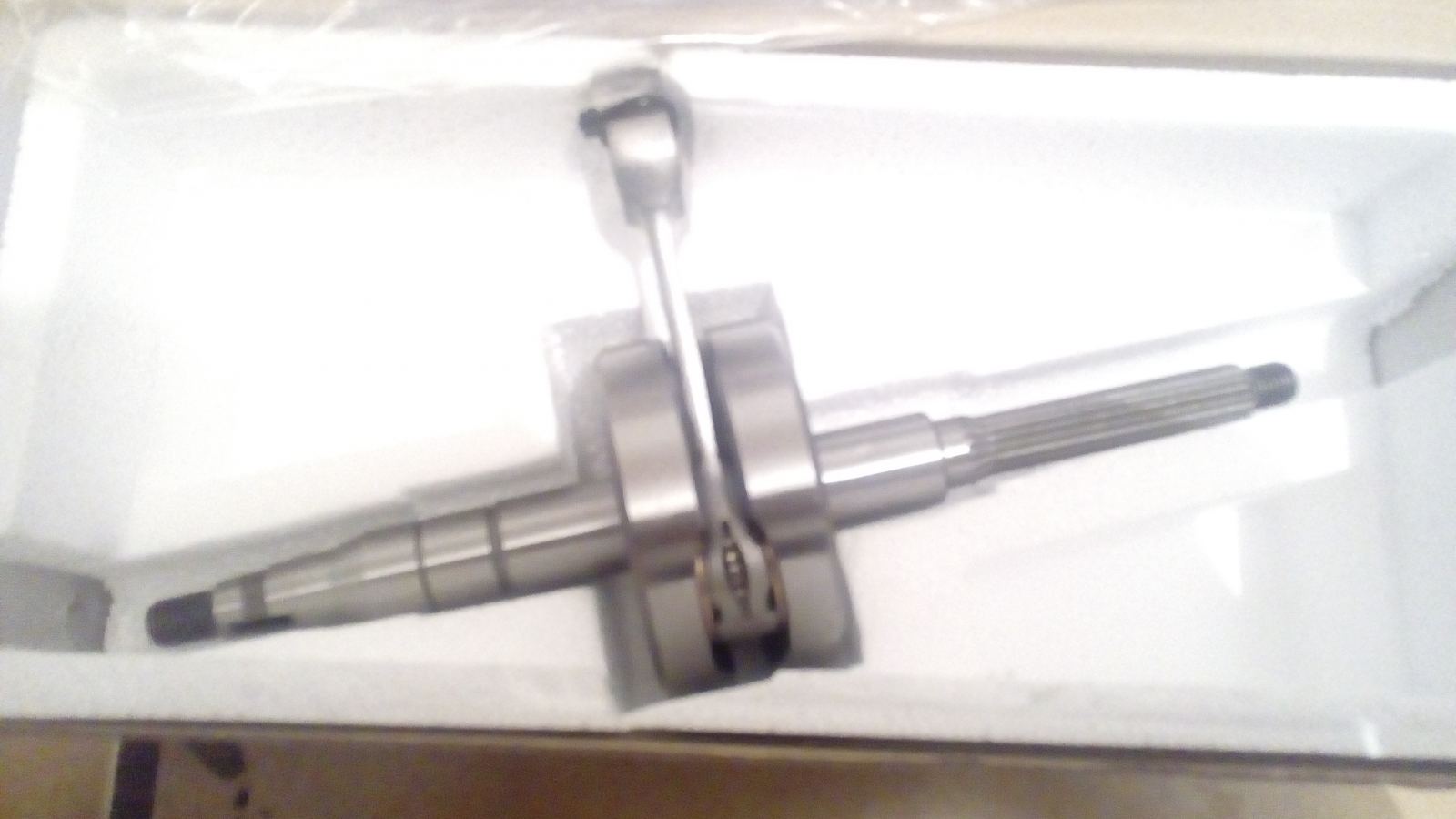

boost64 Posté(e) le 12 octobre 2017 Auteur Signaler Posté(e) le 12 octobre 2017 Salut les amis alors du nouveau arrive sur l aerox, déjà un bas de caisse... Sinon les roulements de vilebrequin sont use donc j'ai acheté un vilebrequin scoot fast neuf avec des c4 et spy most, une boîte a clapet mhr vl12, une pipe gros diamètre 360 et avec je monte un 21 pwk... voilà des photos des nouvelles pièces, je cherche un kit 70 alu qui marche bien et complet... Ni 1
