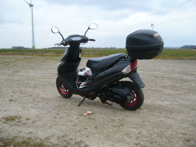

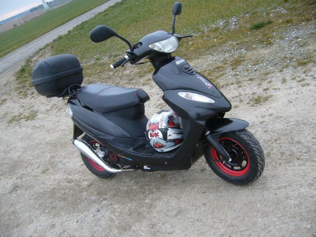

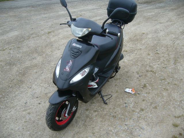

kyo2000 Posté(e) le 5 janvier 2017 Auteur Signaler Posté(e) le 5 janvier 2017 Ah oui la pas le choix JE suis dégouté la !! je viens de tomber sur une annnonce et c 'est mon ancien 4t , il à été maltraiter pfff ça fais mal au coeur quoi Le voilà avant : Et apèrs --) http://www.2ememain.be/scooters-vélomoteurs/scooters/peugeot/à-vendre-325773429.html 1
Max Blackbird Posté(e) le 5 janvier 2017 Signaler Posté(e) le 5 janvier 2017 en même temps tu échanges des scoots que tu retapes contre des scoots maltraittés,du coup quand on voit ton elystar on peut s attendre a revoir ton speedfight dans le même étayt
Gueko Posté(e) le 5 janvier 2017 Signaler Posté(e) le 5 janvier 2017 Ah ah c'est chaud quand même, il croit le vendre dans cet état ?
kyo2000 Posté(e) le 5 janvier 2017 Auteur Signaler Posté(e) le 5 janvier 2017 il y a 1 heure, jeff lee a dit : en même temps tu échanges des scoots que tu retapes contre des scoots maltraittés,du coup quand on voit ton elystar on peut s attendre a revoir ton speedfight dans le même étayt Oui aussi il y a 54 minutes, Gueko a dit : Ah ah c'est chaud quand même, il croit le vendre dans cet état ? Il à été arranger le pauvre et il en veux 250 se con
nathan 2917 Posté(e) le 5 janvier 2017 Signaler Posté(e) le 5 janvier 2017 il y a 1 heure, kyo2000 a dit : Oui aussi Il à été arranger le pauvre et il en veux 250 se con Pas beacoup 250€
kyo2000 Posté(e) le 5 janvier 2017 Auteur Signaler Posté(e) le 5 janvier 2017 Non , c'est vrai mais vu l’extérieur a voir si le moteur n'a pas souffert aussi
Gueko Posté(e) le 5 janvier 2017 Signaler Posté(e) le 5 janvier 2017 Oh bas pas de temps de chauffe, poignée dans l'angle h24 bref ruiné quoi et vu là gueule du machin, j'espère qu'il a rien essayé de changé lui même
kyo2000 Posté(e) le 5 janvier 2017 Auteur Signaler Posté(e) le 5 janvier 2017 Ouais ...ça m'a foutu un coup quand je suis tomber dessus
