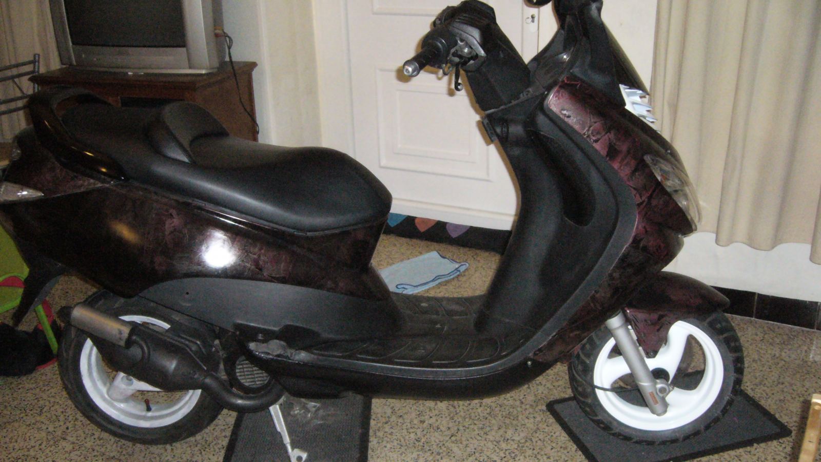

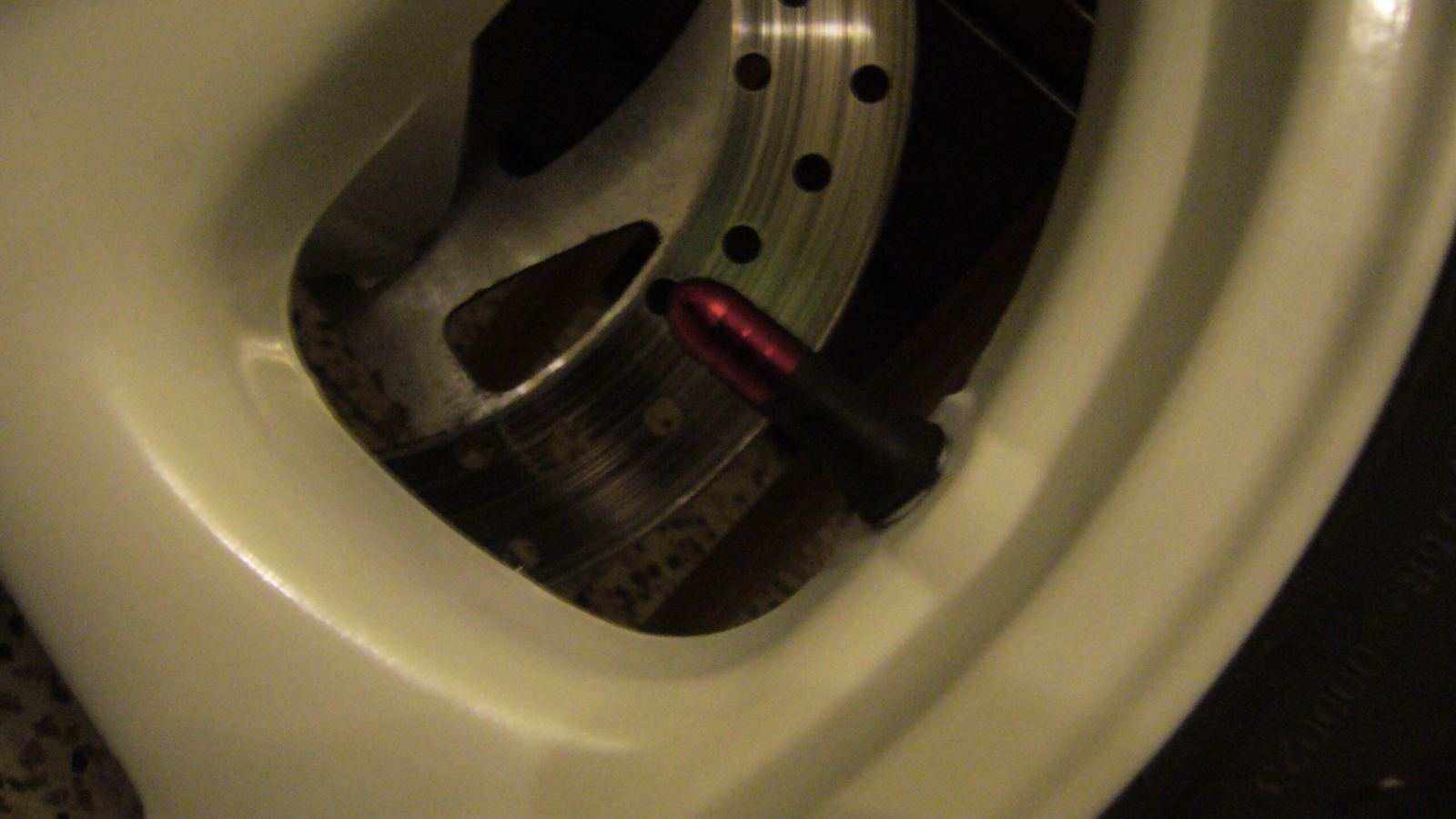

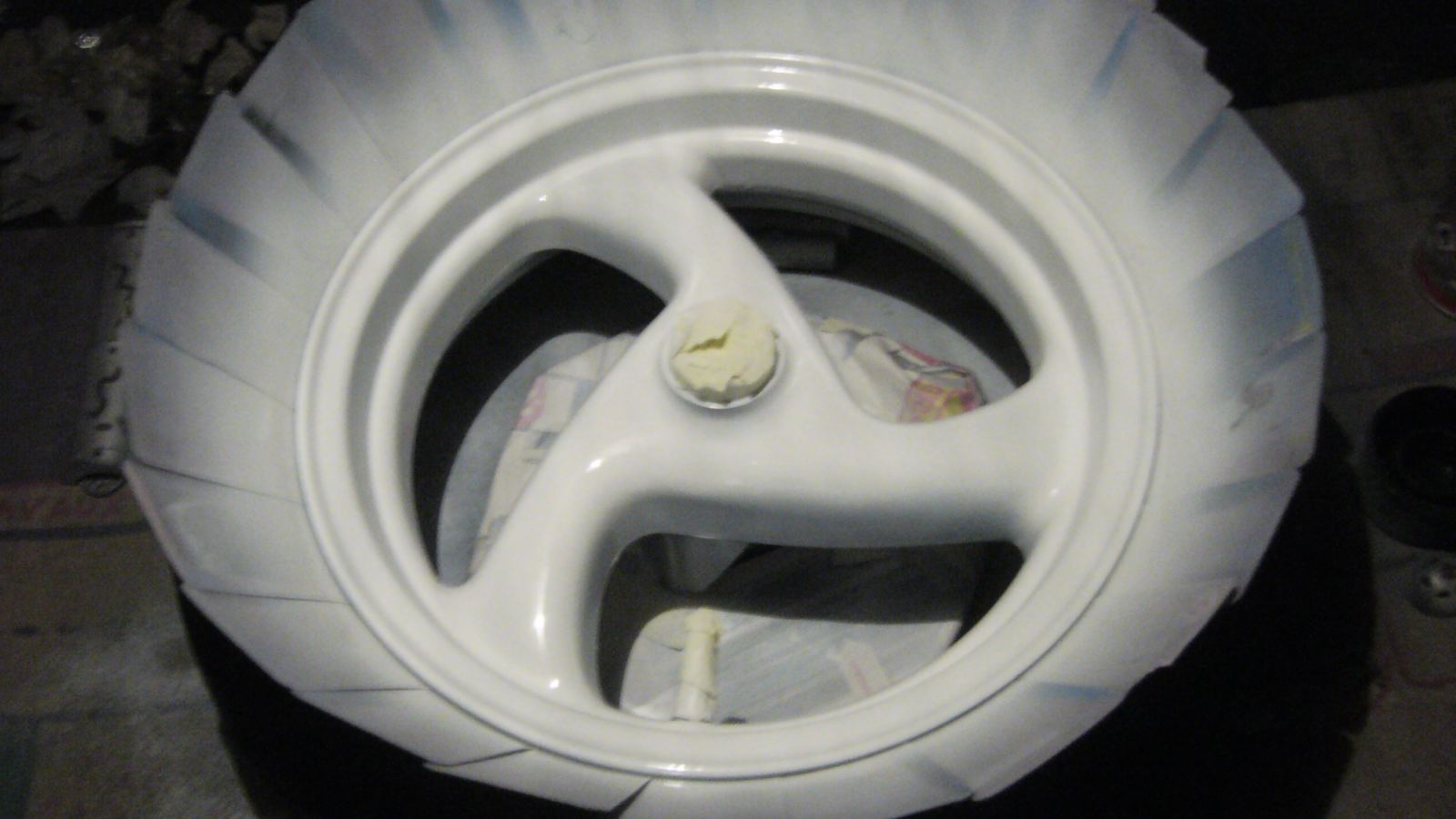

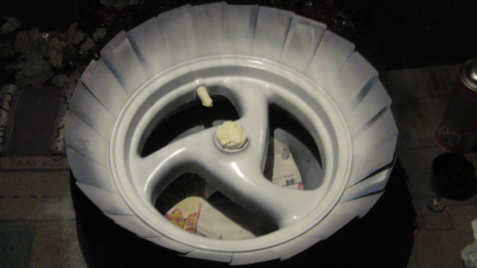

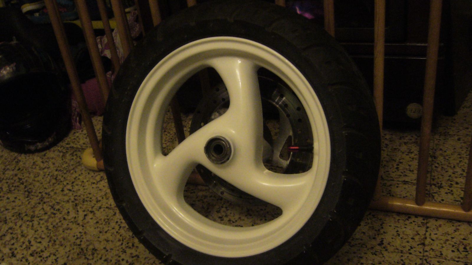

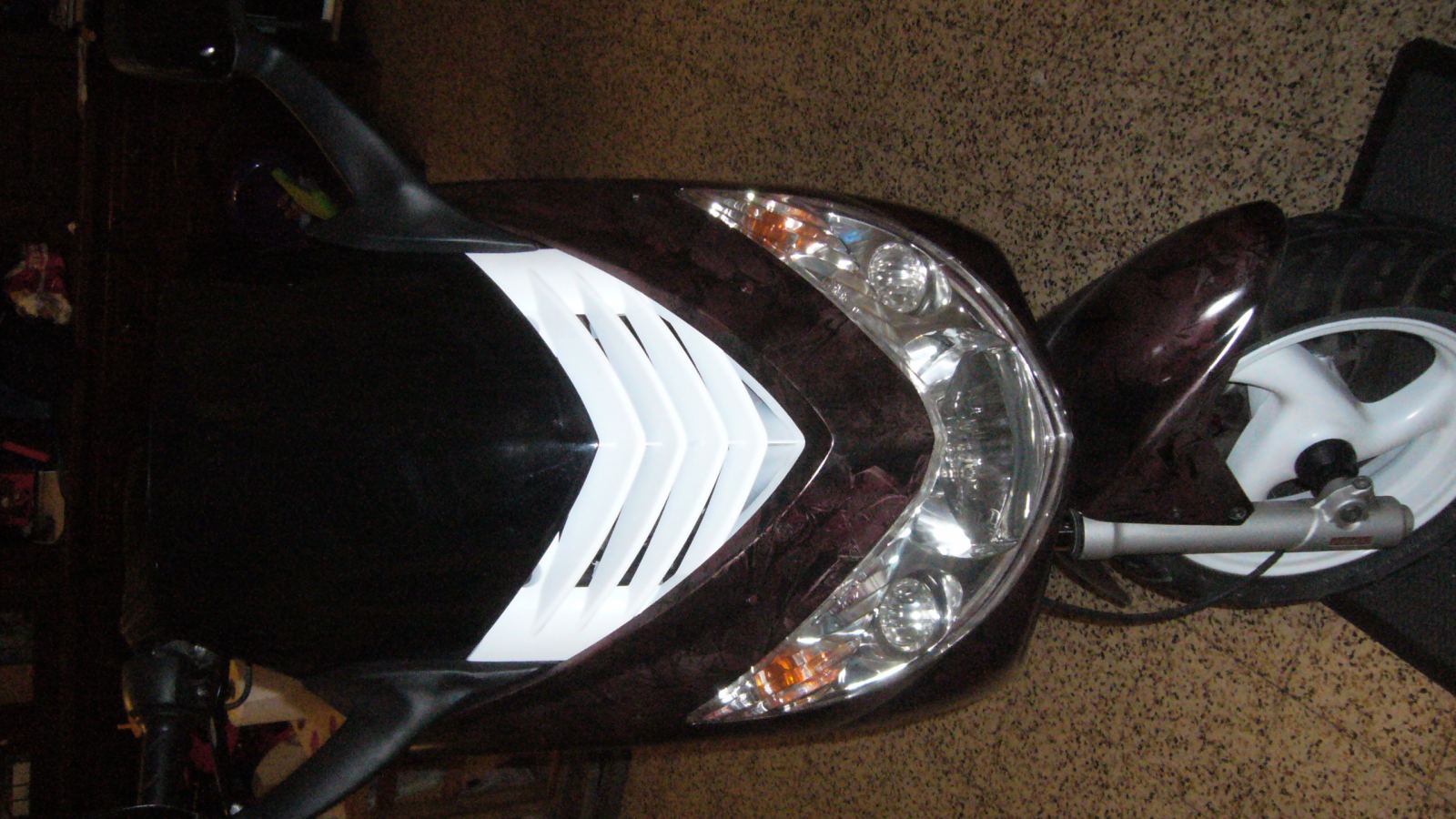

kyo2000 Posté(e) le 18 mars 2017 Auteur Signaler Posté(e) le 18 mars 2017 Salut , Merci , j'était un peu indécis si j'aime ou pas c 'est surtout que ça ressort fort mais c 'est sympa je trouve . J'ai fini la jante avant : 4
chagre Posté(e) le 20 mars 2017 Signaler Posté(e) le 20 mars 2017 Salut l'ami ca faisait un bail que j'était pas passé par la et le detour vaut le coup!! je regarderai plus en details quand j'aurais un peu de temps mais il est vraiment magnifique!! du coup tu le garde? nouvelle expression a utiliser, "se faire un scoot a la kyo"!! c'est partir d'une mer** et faire un truc vraiment chouette!! bravo a toi aussi pour ton acharnement 1
kyo2000 Posté(e) le 20 mars 2017 Auteur Signaler Posté(e) le 20 mars 2017 (modifié) Salut , Merci à toi ça fais plaisir C'est que la base n'était pas fameuse au départ , le garder ?? pour l'instant oui et je pense lui refaire une couleur . Il me reste a refaire le frein arrière , regarder pourquoi le témoin batterie s'allume régulièrement , et trouver une solution pour le pot qui touche le cache (soit changer de pot soit d’amortisseur soit les 2 ) et enfin sortir l'étrier avant pour changer les plaquettes car vis morte . Je pense me prendre un conti V6 cartouche blanche et corps noir ça suivra bien avec les jantes . Modifié le 20 mars 2017 par kyo2000
