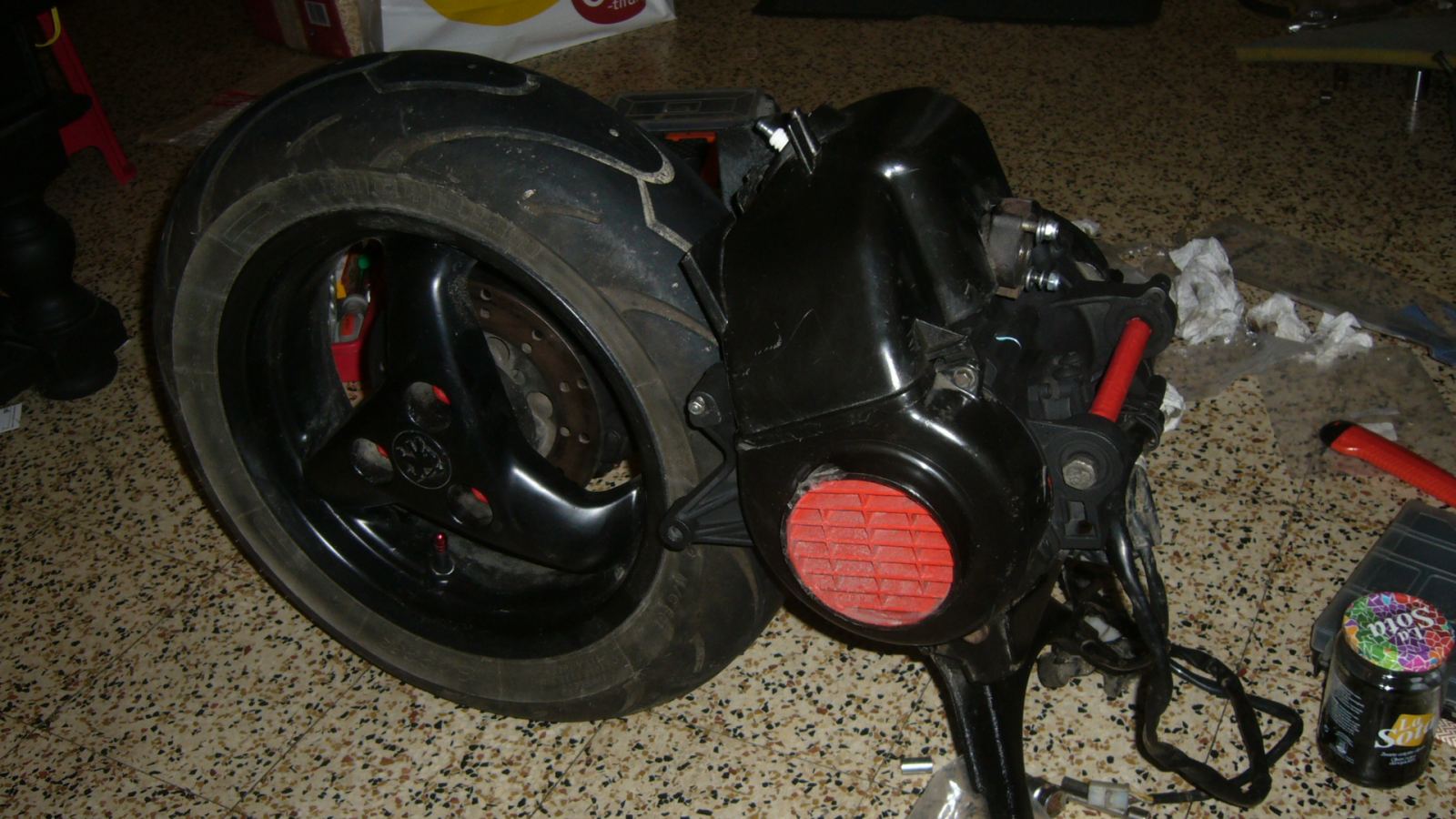

kyo2000 Posté(e) le 6 septembre 2017 Auteur Signaler Posté(e) le 6 septembre 2017 Merci Je n'en avais pas sous la main et je t'assure que quand je le bouge , je le porte et pose délicatement
Gueko Posté(e) le 6 septembre 2017 Signaler Posté(e) le 6 septembre 2017 Y a intérêt ou je vais pas être délicat avec toi 1
chagre Posté(e) le 6 septembre 2017 Signaler Posté(e) le 6 septembre 2017 Salut!! de bien belle news ici!! le vilebrequin renforcé c'est en preventif de monter un ptit kit ou c'est histoire de laisser aucune chance au HM d'origine de lui faire mal? bien joué pour la couleur du BM 1
kyo2000 Posté(e) le 6 septembre 2017 Auteur Signaler Posté(e) le 6 septembre 2017 (modifié) il y a 3 heures, Gueko a dit : Y a intérêt ou je vais pas être délicat avec toi tu sais bien que je suis toujours méticuleux il y a 2 heures, chagre a dit : Salut!! de bien belle news ici!! le vilebrequin renforcé c'est en preventif de monter un ptit kit ou c'est histoire de laisser aucune chance au HM d'origine de lui faire mal? bien joué pour la couleur du BM Salut Chagre Ouais, je me serais bien passé de devoir encore ouvrir le bloc C'est juste que en mettant un renforcé je suis tranquille et si je veux lui mettre un kit par après c'est éviter de ré ouvrir le bloc . Et merci mais au montage j'ai remarqué que ça ne tourne pas si rond niveau joue fixe , légèrement voilé ou c 'est l'ensemble avec le vilebrequin (peut être usure des carters donc j’hésite à le revendre avant d'avoir d'autres soucis (la il sera au moins refait complètement (il ne reste que purger le frein arrière et le léger jeux/voilage axe transmission primaire ) Modifié le 6 septembre 2017 par kyo2000

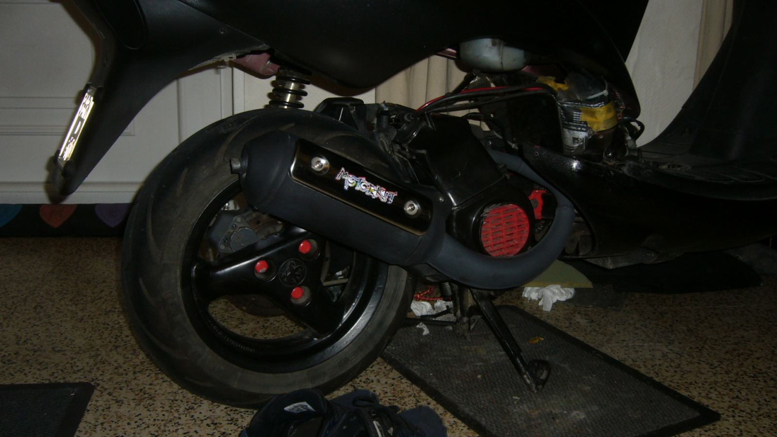

kyo2000 Posté(e) le 7 septembre 2017 Auteur Signaler Posté(e) le 7 septembre 2017 (modifié) Salut , voici l'avancé ( moteur remis en place et j'ai testé un gicleur plus petit en 58 et j'était en 72 bah, ça ne va pas il crève lol ) voilà, plus qu'a changer le gicleur (je remet celui que j'avais et laisser charger la batterie en roulant car elle est déchargée , je n'ai pas pu tester le démarreur ) ps: je sais ce n'est pas très beau le plastique devant le moteur c 'est pour proteger la batterie comme il me manque les caches ( je regarderai pour faire plus propre par après.) j'avais pensé a mettre de la carpette en caoutchouc proprement edit2 : j'oubliais, j'ai mis des plaquettes neuve polini pour l'arrière aussi Modifié le 7 septembre 2017 par kyo2000 1
Gueko Posté(e) le 7 septembre 2017 Signaler Posté(e) le 7 septembre 2017 Nickel sa ! Il aurait fallut nettoyé le pneu aussi, il fait tâche la 1
kyo2000 Posté(e) le 7 septembre 2017 Auteur Signaler Posté(e) le 7 septembre 2017 Je me le suis dit lol 1
OtherView Posté(e) le 8 septembre 2017 Signaler Posté(e) le 8 septembre 2017 Sympa le bas moteur en noir! Avec une bielle comme ça, tu vas pouvoir y monter un kit en 70! Beau boulot! 1
kyo2000 Posté(e) le 8 septembre 2017 Auteur Signaler Posté(e) le 8 septembre 2017 (modifié) Merci Mais, je viens de lire un topic sur les moteur peugeot V et apparemment sur l'euro 2 comme ont à , il faut limé une butée au bas moteur pour pouvoir passé en 70cc pour la version catalisée celle avec pompe à air . (je n'ai rien vu en démontant mais, je n'ai pas chercher non plus . ) Déjà ici précédemment un membre du fofo me l'avais dit aussi . Sinon , comme ej t'en ai déjà parler , j'ai un souci avec mon nouveau bendix , il touche la joue fixe , j'ai donc tester avec une rondelle entre le canon et la joue fixe et la c'est bon mais, la rondelle est un chouilla plus large que le canon donc pas très bon pour la courroie ah mon avis. Après , ce n'est pas "normal" que mon bendix touche la joue dentée , ça touche comme si le bendix était trop long ou la joue fixe trop proche du carter . Il m'en veux cette elystar je vous le dit !! Bref, je dois allez faire des courses je ferai des photo de la bestiole lol Modifié le 8 septembre 2017 par kyo2000
