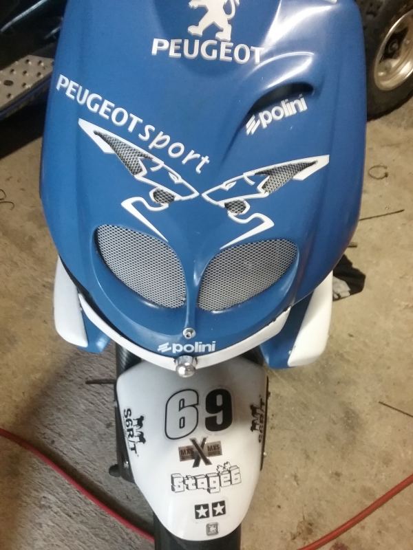

Msb Posté(e) le 12 août 2019 Signaler Posté(e) le 12 août 2019 (modifié) Salut noux. Comme ta dis docteur jeff rajoute au moins 1 mettre de durite de refroidissement. Ton circuit est trop court. Tu peux aussi ajouté des refroidisseurs de durite Il y a 2 heures, noux a dit : ptit teste se matin le scoot chauff carement moins mais si je roule fort sur longue distance y monte encore un peu et ça me plais pas j'ai fait une petite ouverture pour fair rentré de l'air je trouve sa pas trop mal Modifié le 12 août 2019 par Msb
noux Posté(e) le 12 août 2019 Auteur Signaler Posté(e) le 12 août 2019 il y a 4 minutes, Msb a dit : Salut noux. Comme ta dis docteur jeff rajoute au moins 1 mettre de durite de refroidissement. Ton circuit est trop court. Tu peux aussi ajouté des refroidisseurs de durite salut msb oui j'en et rajouté un peu et j'ai rajouté aussi un radia de durite c'est mieux il se stabilise mais il manque d'air quand même je trouve
Msb Posté(e) le 12 août 2019 Signaler Posté(e) le 12 août 2019 C'est vrai que c'est galère pour qu'il prenne l'air. J'ai passé mon peugeot trekker en liquide. pompe à eau bosch acheté sur ebay neuve 40 euros . Au debut mon radiateur etais fixé au niveau bas de caisse .refroidissement La maintenant je l'ai mis a la place de l'optique face avant avec plusieurs ouverture (face avant et evacuation tablier) c'est par contre je fais pas trop de grande distance ca chauffe pas mal tout de même. En même temps je lui en met dans la gueule
noux Posté(e) le 12 août 2019 Auteur Signaler Posté(e) le 12 août 2019 (modifié) il y a 22 minutes, Msb a dit : C'est vrai que c'est galère pour qu'il prenne l'air. J'ai passé mon peugeot trekker en liquide. pompe à eau bosch acheté sur ebay neuve 40 euros . Au debut mon radiateur etais fixé au niveau bas de caisse .refroidissement La maintenant je l'ai mis a la place de l'optique face avant avec plusieurs ouverture (face avant et evacuation tablier) c'est par contre je fais pas trop de grande distance ca chauffe pas mal tout de même. En même temps je lui en met dans la gueule c'est la mizer le métre devant je peux pas mais sur le rocktro il est en bas et sa chauff pas je pense lui fair une prise d'air forcé la ou j'ai coupé l'étoile après je lui en met pas mal dans la gueule aussi je sort avec des colégue qui on des moto quand tu dit il chauff quand même y monte a combien et stagne a combien ? Modifié le 12 août 2019 par noux

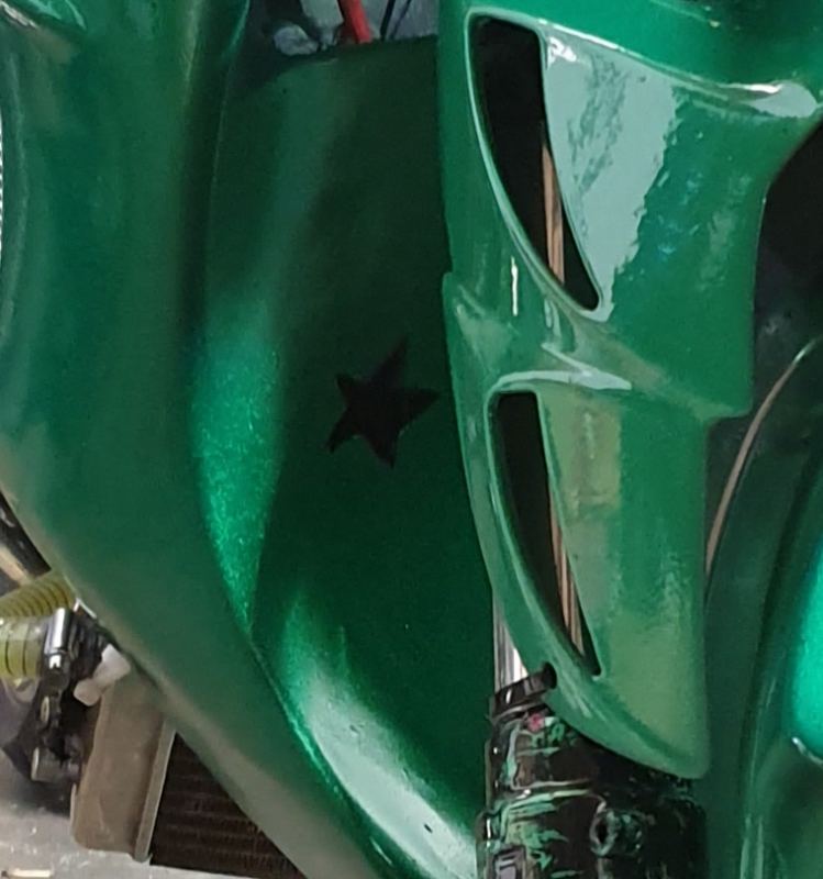

Msb Posté(e) le 12 août 2019 Signaler Posté(e) le 12 août 2019 Il stagne un peu vers 80 degrés et des qu'il dépasse les 90degrés généralement je m'arrête jy joue pas...mon compteur est un digital conti chr et l'autre un koso Ou tu as ton etoile perce des trous comme moi j'ai fais avec une six cloche a bois. J'ai fais 3 trous et je trouve que ca rend pas mal. Face avant modifier Evacuation tablier J'ai fais pareil au tablier de mon speedfight 1.le radiateur est placé a sa place d'origine face avant. Il laisse mieux passé l'air dans le radiateur et j'ai gagné pas mal en refroidissement. 1
noux Posté(e) le 12 août 2019 Auteur Signaler Posté(e) le 12 août 2019 il y a 23 minutes, Msb a dit : Il stagne un peu vers 80 degrés et des qu'il dépasse les 90degrés généralement je m'arrête jy joue pas...mon compteur est un digital conti chr et l'autre un koso Ou tu as ton etoile perce des trous comme moi j'ai fais avec une six cloche a bois. y devrai pas dépassé 80 avec le rocktro y dépasse pas et la c'est comme toi sauf que a 88 je l'éteint c'est ce que vai fair et je pense rajouté des évents de caisson de bass wai j'ai maté t'et ptit monstre ils sont class

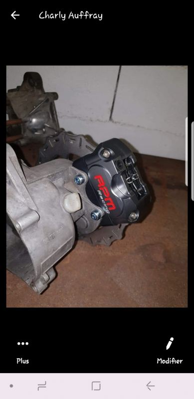

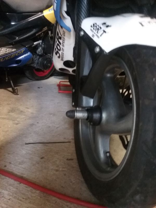

noux Posté(e) le 13 août 2019 Auteur Signaler Posté(e) le 13 août 2019 bon sorti le scoot sur 30 km a peut prêt le scoot et resté a 77 je préfère par contre le frein avant arache le bitume j'ai vu sa en rentré déja que le pneu était manger mais la c'est mort
nathan 2917 Posté(e) le 13 août 2019 Signaler Posté(e) le 13 août 2019 A ouai ça bloque la roue autant que ça
