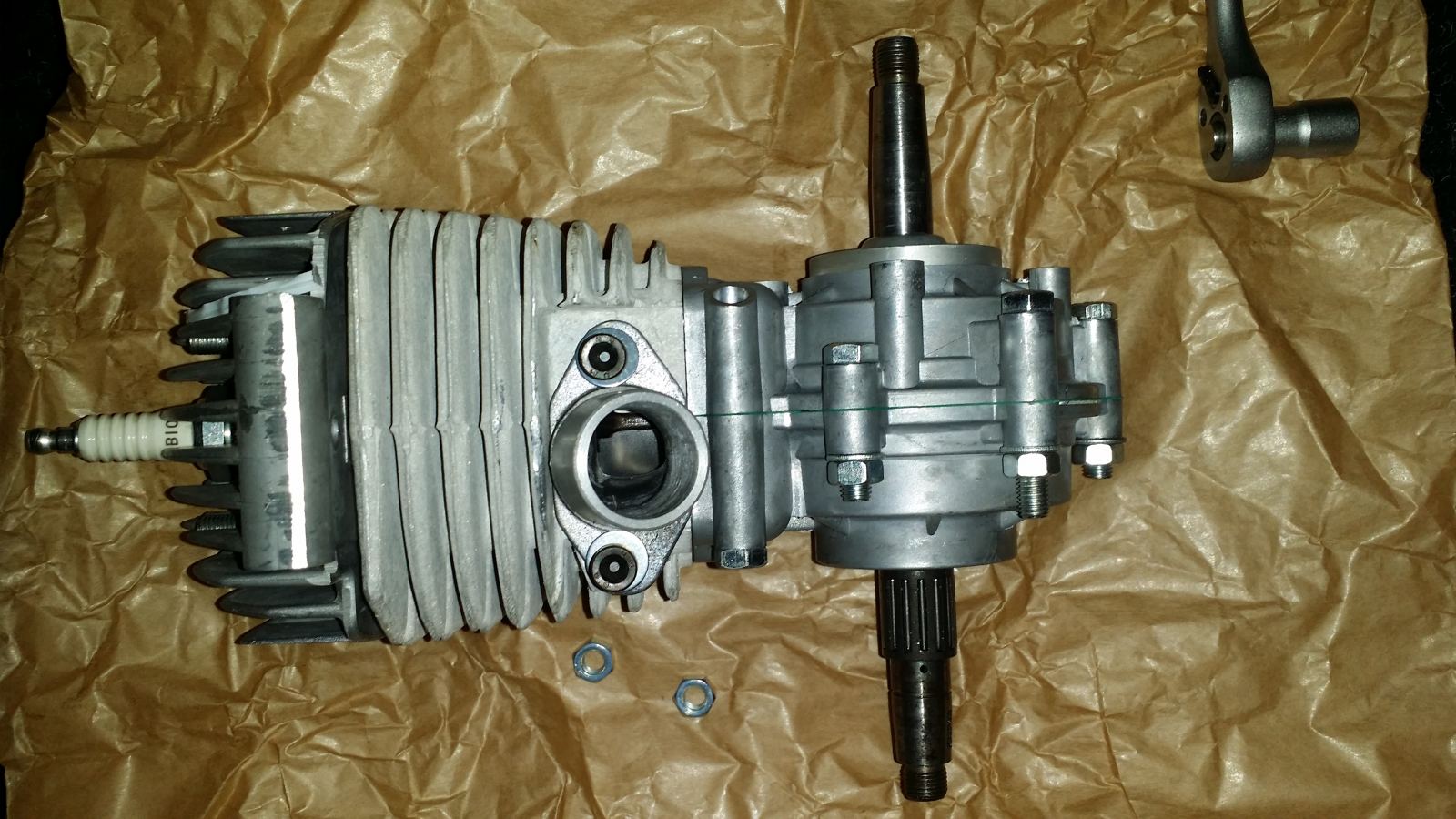

jahman Posté(e) le 20 février 2018 Auteur Signaler Posté(e) le 20 février 2018 Du nouveau en exclu pour vous . 2
jimmy@ Posté(e) le 20 février 2018 Signaler Posté(e) le 20 février 2018 c'est bien propre tout ça , t'as plus d'info ? c'est du bmk ?
jahman Posté(e) le 20 février 2018 Auteur Signaler Posté(e) le 20 février 2018 il y a 19 minutes, jimmy@ a dit : c'est bien propre tout ça , t'as plus d'info ? c'est du bmk ? Yes cylindre type origine , préparé a bloc , j'ai un peu débordé sur l'échappement , je verrais si j'ai le temps de mesuré les diagrammes après coup ... Carter neuf , roulement neuf ,cage à aiguilles neuve ,culasse neuve, bougie b10hs ...Roulement a cage polyamyde , qui était pré-montés ,j'espère qu'ils sont pas trop mal.... Le vilebrequin est par contre d'origine AV7 ,J'espère qu il va pas exploser ,non plu, en tout cas l'autre tient a 10800 tr/min ... Je vais monter un allumage moryama de 51 . Et un pot Conti tout Neuf

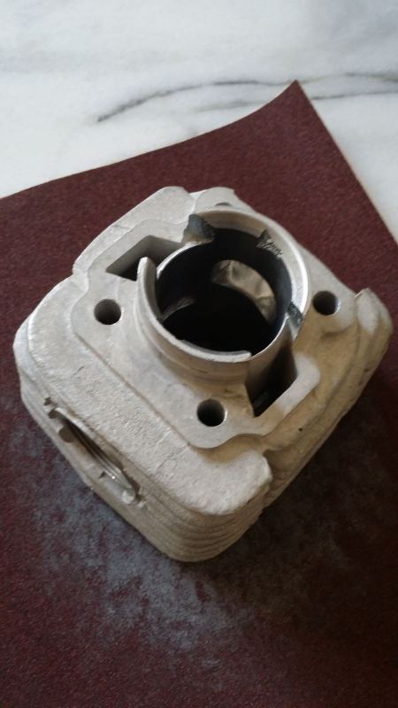

nathan 2917 Posté(e) le 22 février 2018 Signaler Posté(e) le 22 février 2018 il y a une heure, jahman a dit : Réglage du squich Faut nous voir ton belle echap
jahman Posté(e) le 22 février 2018 Auteur Signaler Posté(e) le 22 février 2018 il y a 1 minute, nathan 2917 a dit : Faut nous voir ton belle echap Il est à la page précédente, bon j'ai mis un squich de 0.85mm ça devrait être pas mal pour refroidissement à air. Je suis emmerder avec mes transfert latéraux , à la fraise de dentiste c'est vraiment pas rapide....
nathan 2917 Posté(e) le 22 février 2018 Signaler Posté(e) le 22 février 2018 il y a 5 minutes, jahman a dit : Il est à la page précédente, bon j'ai mis un squich de 0.85mm ça devrait être pas mal pour refroidissement à air. Je suis emmerder avec mes transfert latéraux , à la fraise de dentiste c'est vraiment pas rapide.... Dégrossir avec une autre

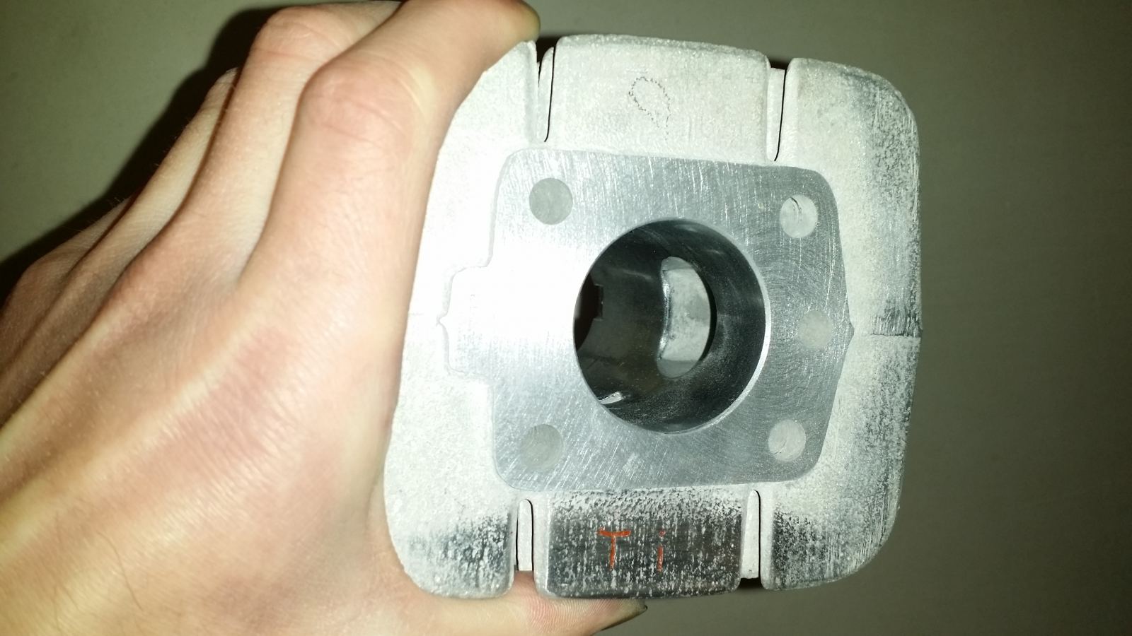

jahman Posté(e) le 22 février 2018 Auteur Signaler Posté(e) le 22 février 2018 Cylindre gravé Ti pour Tuner Institut de ma chaîne youtube. ... 2
tomMpower Posté(e) le 22 février 2018 Signaler Posté(e) le 22 février 2018 Pas mal l'echap sur les mob avec culasse d'origine tu peux descendre le squich a 0,65 0,60 il y a du volume de chambre t'inquiète .... 1
jimmy@ Posté(e) le 22 février 2018 Signaler Posté(e) le 22 février 2018 Il y a 6 heures, jahman a dit : Il est à la page précédente, bon j'ai mis un squich de 0.85mm ça devrait être pas mal pour refroidissement à air. Je suis emmerder avec mes transfert latéraux , à la fraise de dentiste c'est vraiment pas rapide.... sur aliexpresse ils vendent des renvois d'angle pour dremel (7 ou 8 eu) et tu le modifie (je te netrais quelque tof de celuis que j'ai fait) les renvois de dentiste tourne vite mais non pas de couple , des que tu appui un peu ils ralentis , une dremel ça a beaucoup de couple. j'ai prépa un 70 bidalot avec , les latereux + l'échappement bien agrandi . 1
tomMpower Posté(e) le 22 février 2018 Signaler Posté(e) le 22 février 2018 il y a 2 minutes, jimmy@ a dit : sur aliexpresse ils vendent des renvois d'angle pour dremel (7 ou 8 eu) et tu le modifie (je te netrais quelque tof de celuis que j'ai fait) les renvois de dentiste tourne vite mais non pas de couple , des que tu appui un peu ils ralentis , une dremel ça a beaucoup de couple. j'ai prépa un 70 bidalot avec , les latereux + l'échappement bien agrandi . Sa m'intéresse aussi beaucoup!
jimmy@ Posté(e) le 22 février 2018 Signaler Posté(e) le 22 février 2018 je ferais un ptit sujet la dessut et les lien de ce qu'il faut acheter sur ali (maxi 15 eu avec fraise comprise). 1
jahman Posté(e) le 22 février 2018 Auteur Signaler Posté(e) le 22 février 2018 il y a 10 minutes, jimmy@ a dit : je ferais un ptit sujet la dessut et les lien de ce qu'il faut acheter sur ali (maxi 15 eu avec fraise comprise). Ouai sa serait cool , j'espère que ça va passer dans ce cylindre de 39mm. il y a 48 minutes, tomMpower a dit : Pas mal l'echap sur les mob avec culasse d'origine tu peux descendre le squich a 0,65 0,60 il y a du volume de chambre t'inquiète .... 0.6 ,oui , pourquoi pas je vas déjà tester comme , car c 'est pas facile de surfacer le cylindre , j'ai peur de me raté . en fait il avait un squich de 1.9mm avec les joints 0.2mm en embase et 0.6 a la culasse en moins déjà sa passer a 1.1mm. J'ai raboter 0.3mm , mais je vais être obliger de la pate a joint ...
tomMpower Posté(e) le 22 février 2018 Signaler Posté(e) le 22 février 2018 il y a 3 minutes, jahman a dit : Ouai sa serait cool , j'espère que ça va passer dans ce cylindre de 39mm. 0.6 ,oui , pourquoi pas je vas déjà tester comme , car c 'est pas facile de surfacer le cylindre , j'ai peur de me raté . en fait il avait un squich de 1.9mm avec les joints 0.2mm en embase et 0.6 a la culasse en moins déjà sa passer a 1.1mm. J'ai raboter 0.3mm , mais je vais être obliger de la pate a joint ... Ah oe super haut d'origine! Av7 !

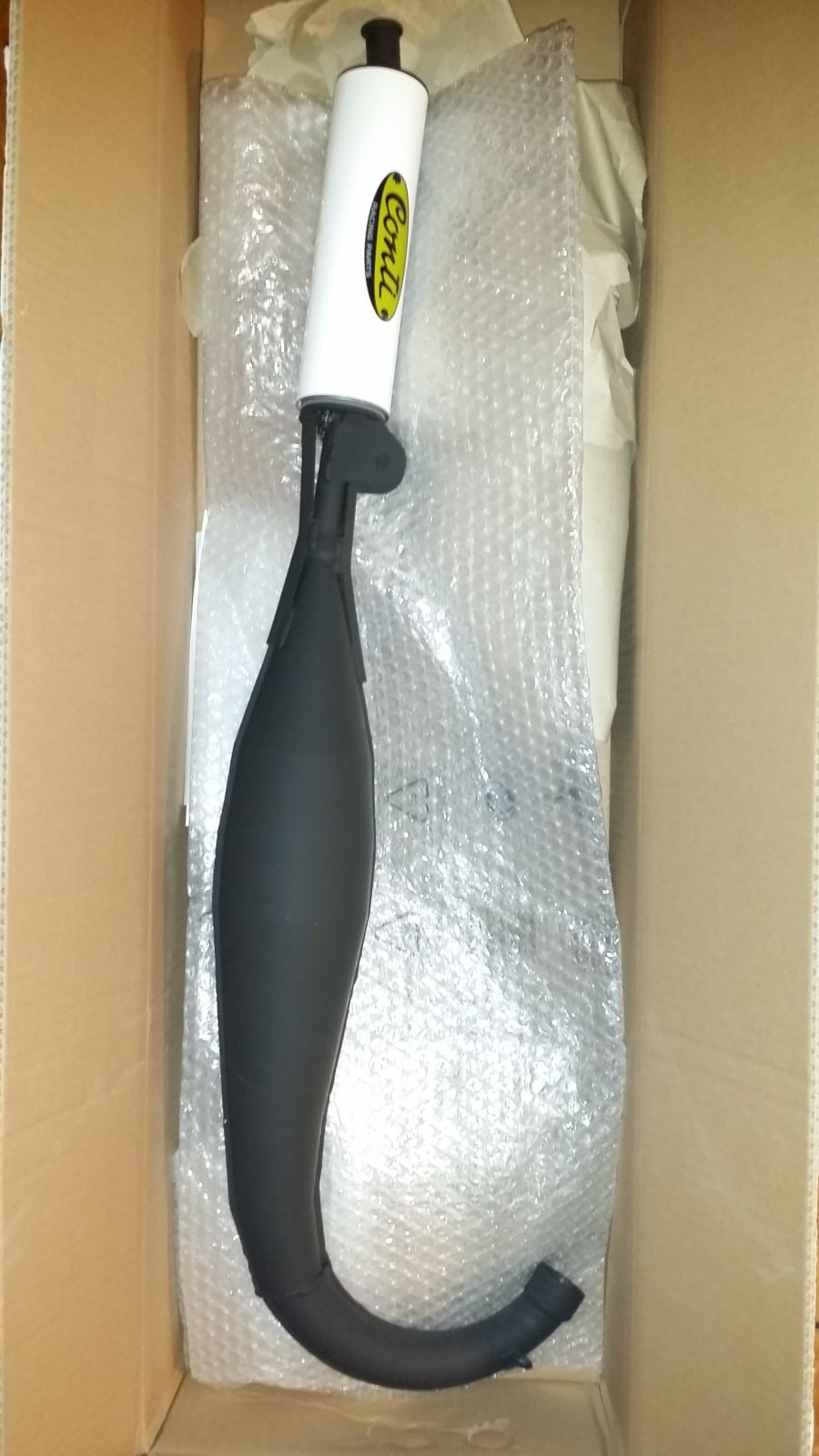

jahman Posté(e) le 22 février 2018 Auteur Signaler Posté(e) le 22 février 2018 (modifié) Le pot , après je risque de monter ce bloc sur l'AV79 ou Motobécane 41 car mon mobyx à les pneus crevés , et c'est une misère à changer la dessus ... il y a 11 minutes, tomMpower a dit : Ah oe super haut d'origine! Av7 ! C'est ce cylindre ou ce ces carter neuf , mon autre AV7 original à 1.02mm avec les joints , sans rabotage , tout stock ...Je pensais que j'aurais eu juste a remplacer le joint d'embase par une feuille A4 , mais non obliger de tout monter à la pate ,,j'ai horreur de la pate a joint en plus . Modifié le 22 février 2018 par jahman 1
tomMpower Posté(e) le 22 février 2018 Signaler Posté(e) le 22 février 2018 il y a 22 minutes, jahman a dit : Fait se pot n'a pas beaucoup de couple oui souvent on se retrouve avec des pièces type origine avec des truc bizarre... C'est chiant a croire qu'il n'ont jamais tester avant de vendre....
