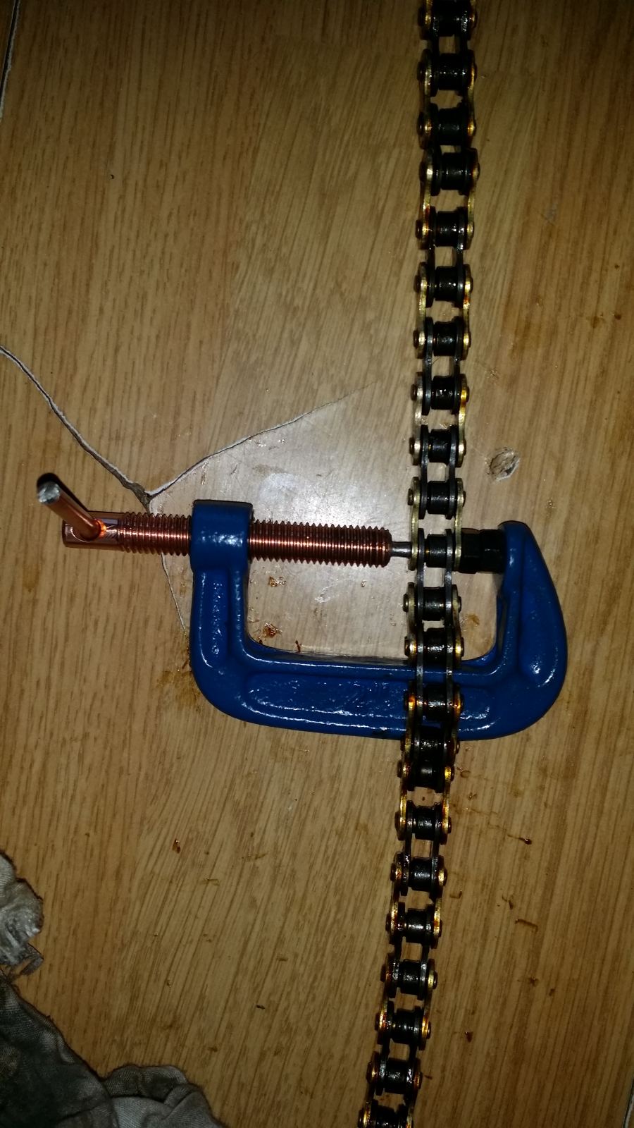

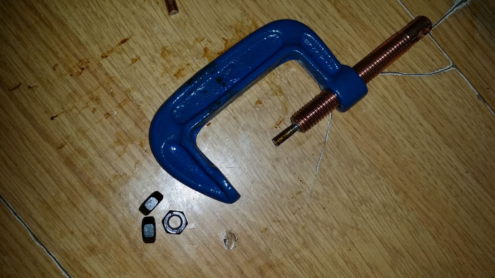

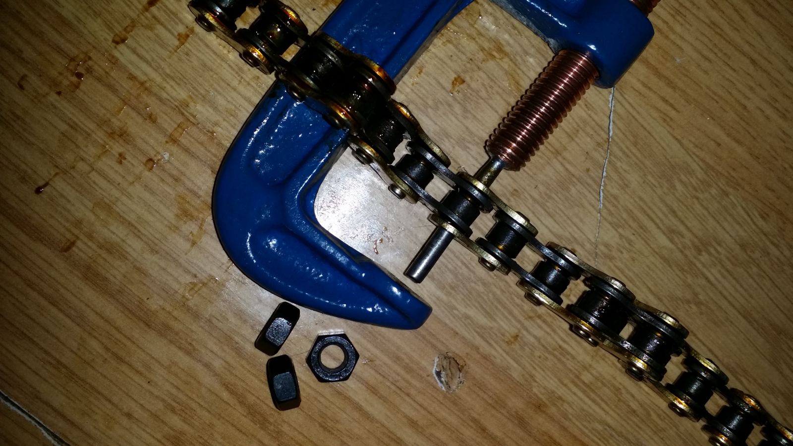

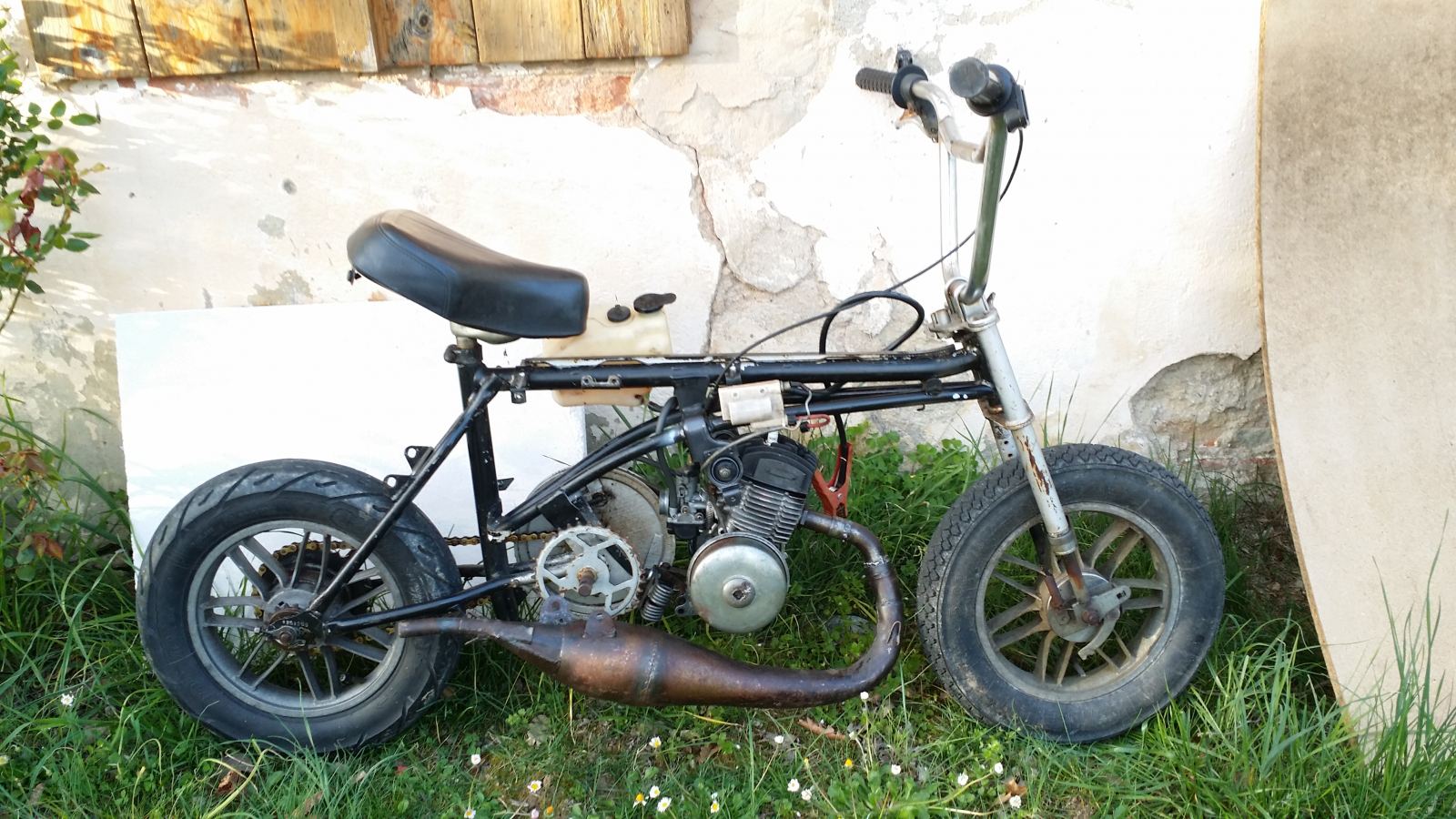

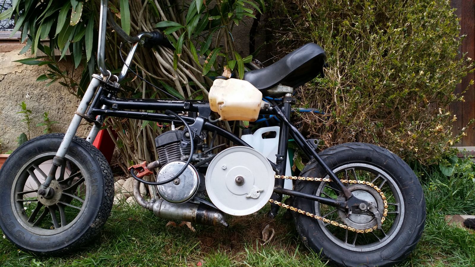

jahman Posté(e) le 25 mars 2017 Auteur Signaler Posté(e) le 25 mars 2017 (modifié) Je me suis fabriquer un dérive chaîne pour 2 euros 50 ! Et j'ai changé la chaîne et j'ai mis un petit réservoir de booster en attendant. chaîne iris renforcer Modifié le 25 mars 2017 par jahman 1
kyo2000 Posté(e) le 25 mars 2017 Signaler Posté(e) le 25 mars 2017 Pas mal l'idée avec le serre joint

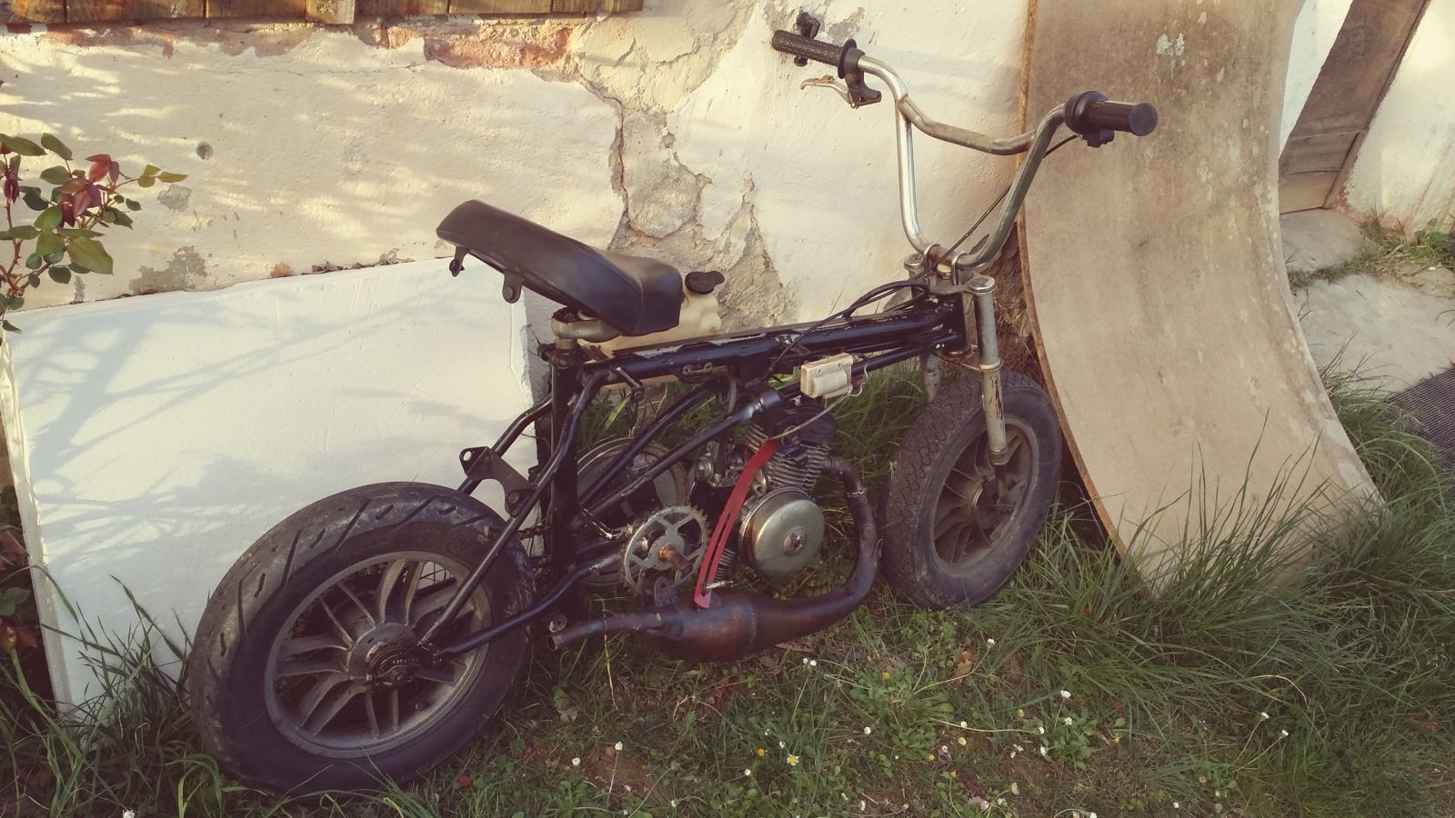

jahman Posté(e) le 26 mars 2017 Auteur Signaler Posté(e) le 26 mars 2017 (modifié) il y a 18 heures, kyo2000 a dit : Pas mal l'idée avec le serre joint Oui ça va ,ça à marcher. j'ai bien galerer pour trouver comment faire. Maintenant j essaie de modifier le pot. J'ai commencer à rajouter un coude car c'est un pot de 103 à la base. Eh hop ça avance ,j attaque la patte de renfort avant de démarrer. Patte en place . Modifié le 26 mars 2017 par jahman 1

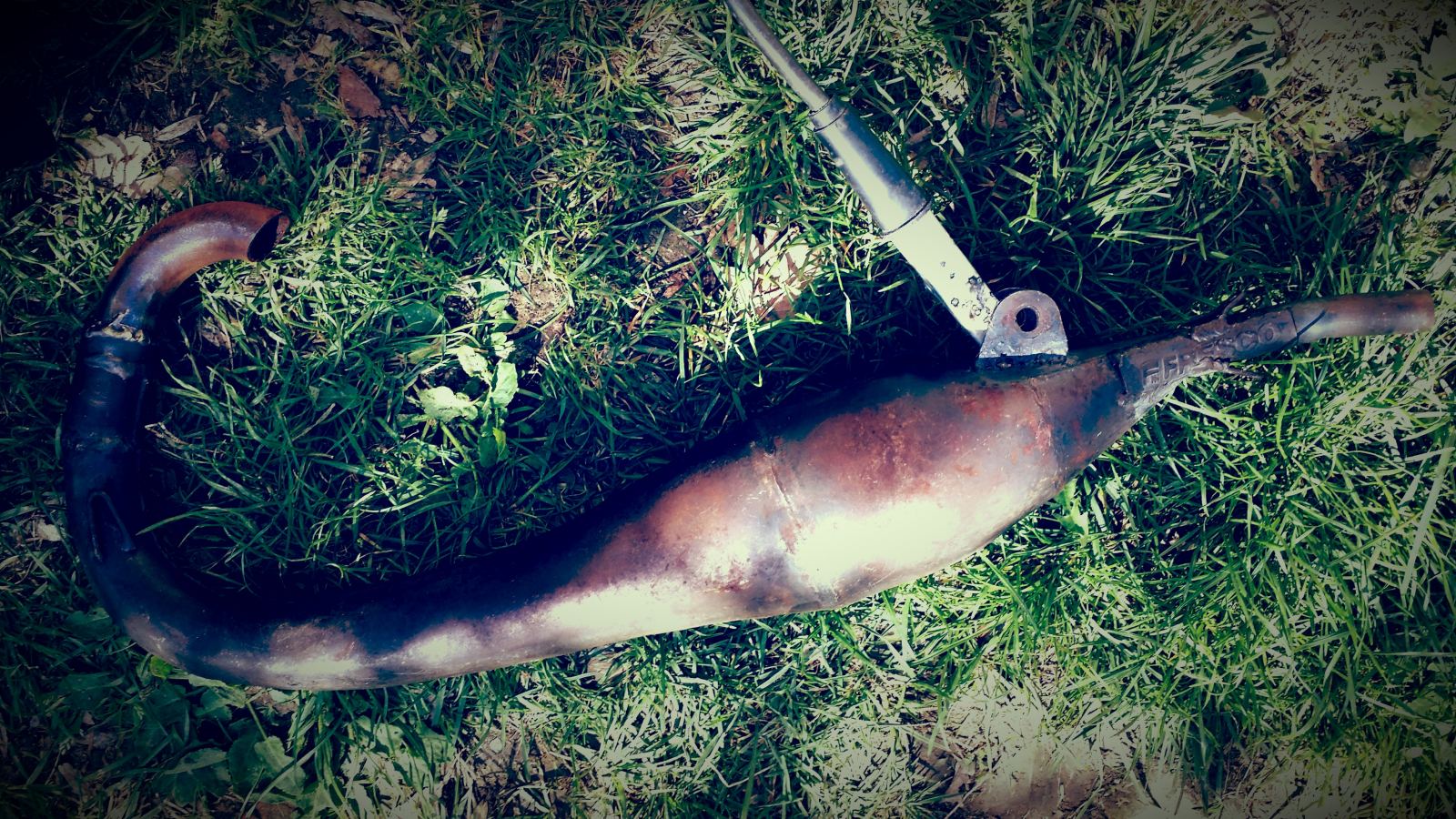

jahman Posté(e) le 26 mars 2017 Auteur Signaler Posté(e) le 26 mars 2017 il y a 4 heures, kyo2000 a dit : Pas mal Yes ça tourner pas trop mal , j'ai gagné tout de suite en pointé et accélération, par contre j'ai vraiment peur que le filetage,du pot se détériore, le pot est ultra léger ,mais il me faudrait un pot sur rotule ,ou alors que je rajoute,un renfort sortie cylindre. au ralenti sa tremble trop. Sa tient mais pas confiance. Filetage cylindre HS ,c'est l horreur l as dessus. j'ai envie de me payer un pot neuf. Mais je sait pas lequel prendre.entre: Giannelli sport ,ou Giannelli black gun. Le son sans cartouche un peu fort,mais bien aigu, c'est même pas du 8\10mm ,c'est encore plus fin.je vous fait une petite vidéo demain. Et puis, je suis trop riche la bougie b9 arrêté pas de cramé,la b8 pas encore,je vais recaler l allumage pour voir ,ça devrait peut être suffire.

jahman Posté(e) le 28 mars 2017 Auteur Signaler Posté(e) le 28 mars 2017 Oui ,pas trop mal,sa manquer d un bon calage allumage,je pense car sur route le moteur prend plus de tour. Et mon carburateur aussi. La bougie est bien marron la,pourtant, mais j'ai remis le pot d'origine,car l autre est sorti côté cylindre,heureusement il n as pas racler au sol.... j'ai envie de prendre le Giannelli sport....même si j aurait bien mis le Fresco, mais ça va être compliqué . Du coup pour avoir les frais de port gratuit ,il faut aller a 150euros Je vais prendre un variateur fixe ou autres
jahman Posté(e) le 30 mars 2017 Auteur Signaler Posté(e) le 30 mars 2017 (modifié) Nouveau J,ai déboucher ,mon pot origine ,et cela marche beaucoup mieux.... Maintenant la bougie ne crame plus et avec le 19,j'ai un super couple... Je me disais bien au il y avait un truc qui clocher, j'ai retrouver toute la puissance Il n y avait rien qui sortait du pot,,,trop bouché, un coup d eau bouillante et tout c'est décroché..... petite vidéo Modifié le 30 mars 2017 par jahman 1

Max Blackbird Posté(e) le 2 avril 2017 Signaler Posté(e) le 2 avril 2017 sympa le systeme de montage de la rotule,c était la maladie sur 51 photo de la poule?

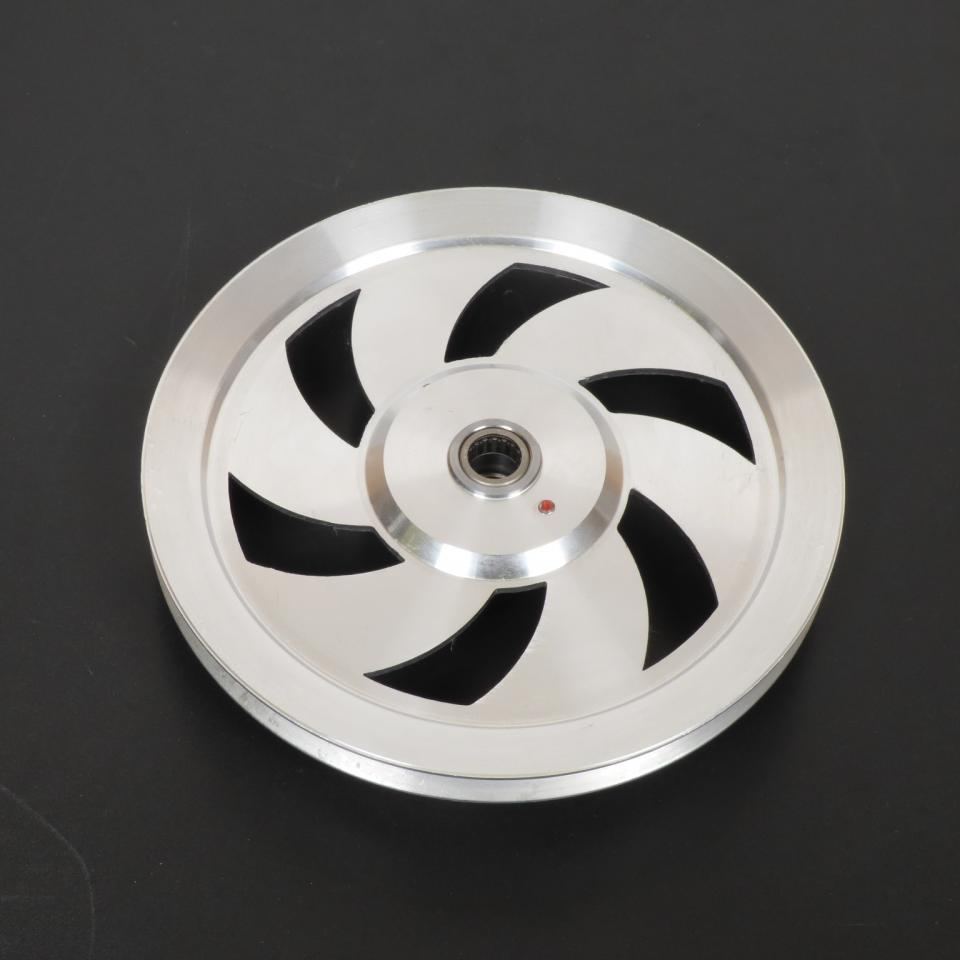

jahman Posté(e) le 2 avril 2017 Auteur Signaler Posté(e) le 2 avril 2017 il y a 6 heures, jeff lee a dit : sympa le systeme de montage de la rotule,c était la maladie sur 51 photo de la poule? Oui ,c'est vrai le filetage faut vraiment faire gaffe , la dessus, c'est dommage car le fresco ça doit être une tuerie , et il est trop beau ,mais il faudrait une rotule, je le monterais sur un moteur fixe. J'espère que le Giannelli va pas être trop bas et qu il va passer sans trop de modif. J'ai rajouter la poulie en photo.
Max Blackbird Posté(e) le 3 avril 2017 Signaler Posté(e) le 3 avril 2017 sympa la poulie c'est quelle marque? vu l ar du cadre tu vas devoir bricoler pour monter ton pot,c'est vachement resseré de ce coté
