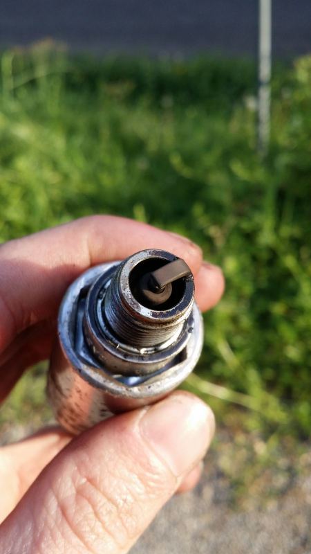

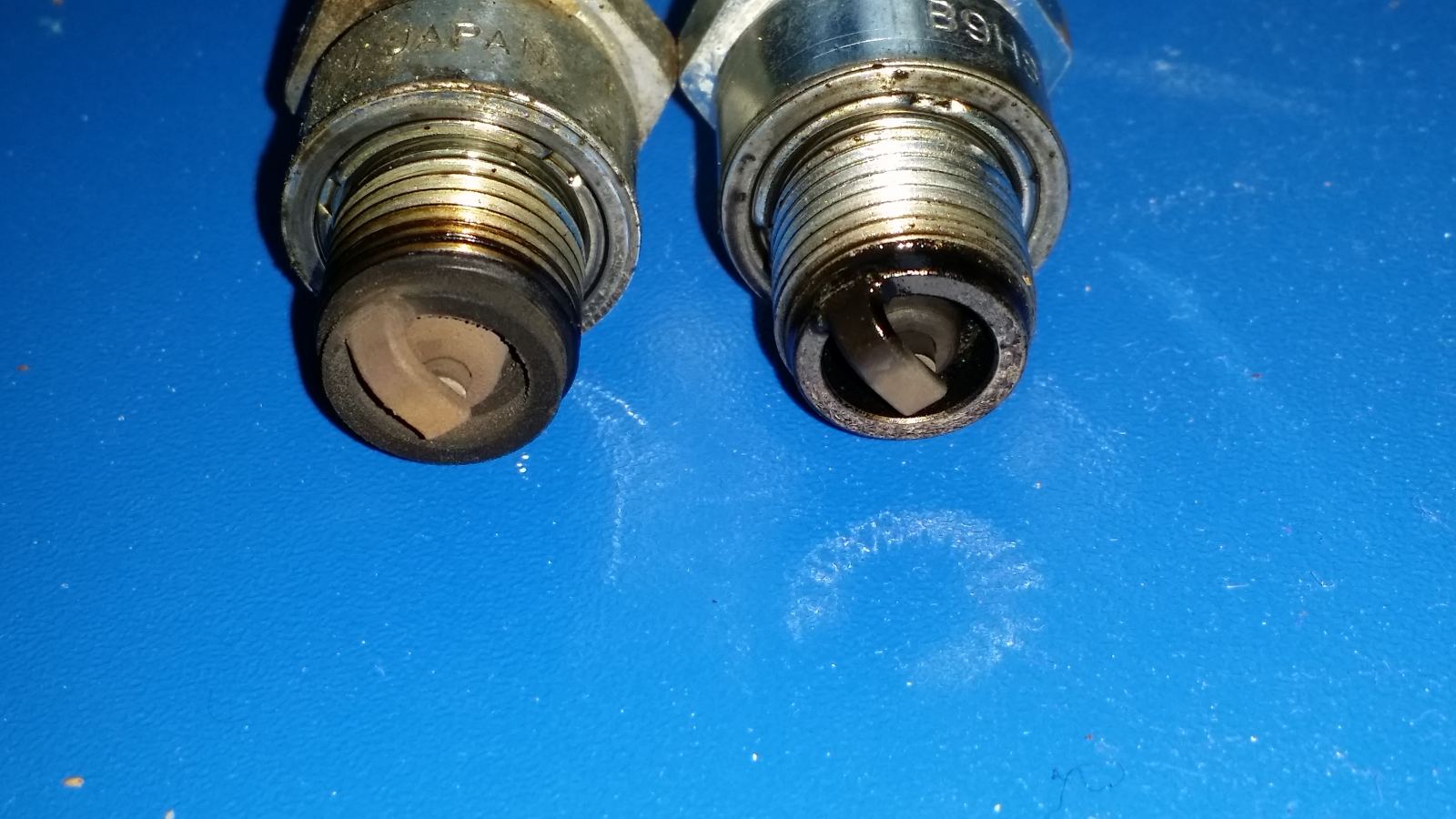

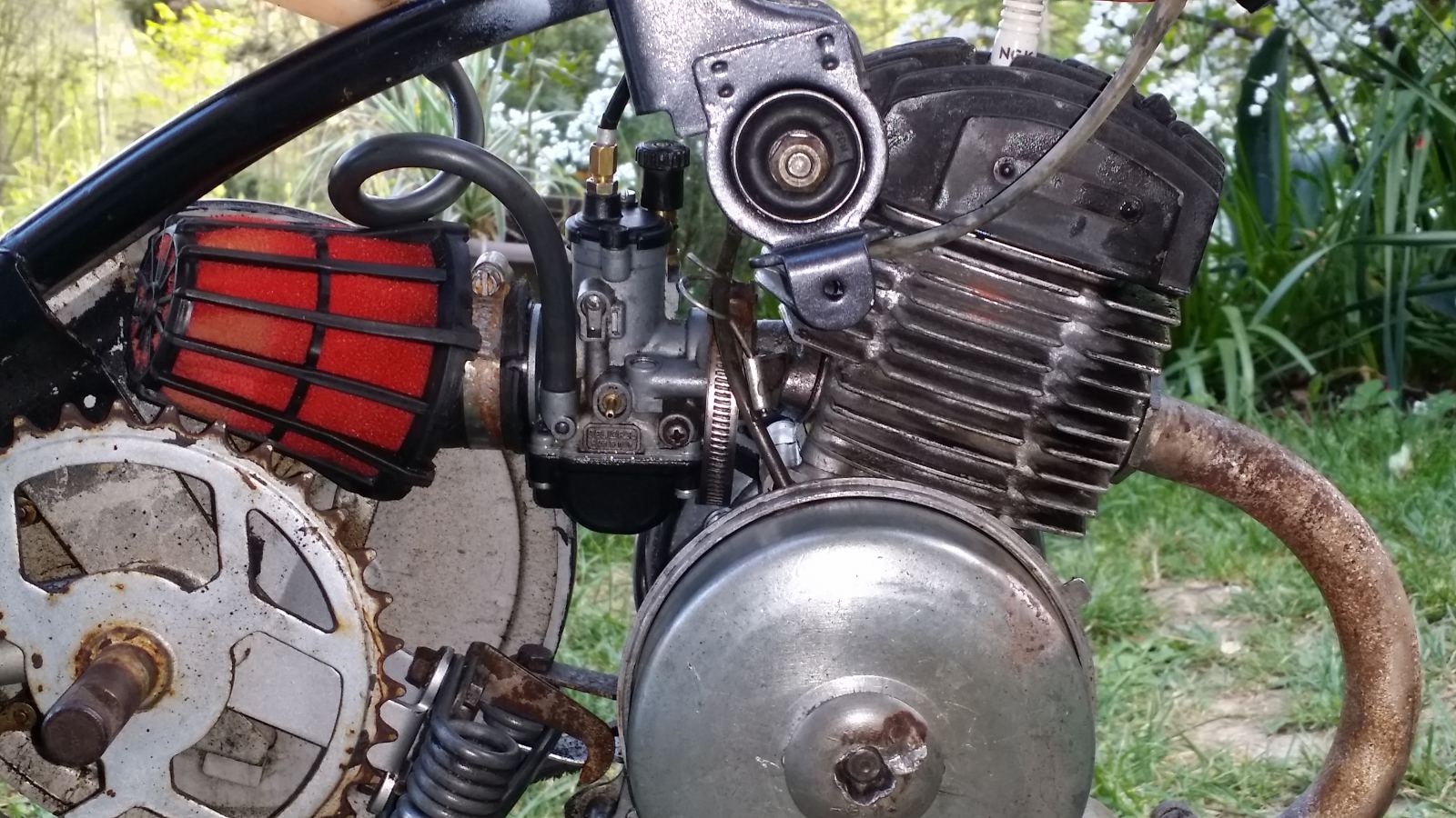

jahman Posté(e) le 14 avril 2017 Auteur Signaler Posté(e) le 14 avril 2017 (modifié) Hello Petit filtre malossi trouver au fond du garage , variateur doppler reçu , état moyen , petite vidéo sur béquille . Et une photo de ma bougie ,a gauche mon booster , a droite le mobyx , vous en pensez quoi ? J'ai tester le gicleur 96 , sa broute a haut régime , je n'ai pas de 90 pour tester Modifié le 14 avril 2017 par jahman
noux Posté(e) le 14 avril 2017 Signaler Posté(e) le 14 avril 2017 il y a 2 heures, jahman a dit : Hello Petit filtre malossi trouver au fond du garage , variateur doppler reçu , état moyen , petite vidéo sur béquille . Et une photo de ma bougie ,a gauche mon booster , a droite le mobyx , vous en pensez quoi ? J'ai tester le gicleur 96 , sa broute a haut régime , je n'ai pas de 90 pour tester c'est cool pour moi elle son bien par contre ton moteur ne monte pas il devrai
jahman Posté(e) le 15 avril 2017 Auteur Signaler Posté(e) le 15 avril 2017 Le 15/04/2017 at 00:04, noux a dit : c'est cool pour moi elle son bien par contre ton moteur ne monte pas il devrai Oui ,j'ai pris un gicleur 90 et un 100 ,je vais voir si la couleur de la bougie change ,et essayer de baisser un peu l'avance a l'allumage , car je suis a 2mm, comme a l'origine , il faudrait plutôt être vers 1,3 , 1.5mm. Sinon j'ai commander un petit compte tour numérique pas cher 6 euros frais compris. ça peut être utile et un thermométre laser, au même prix.

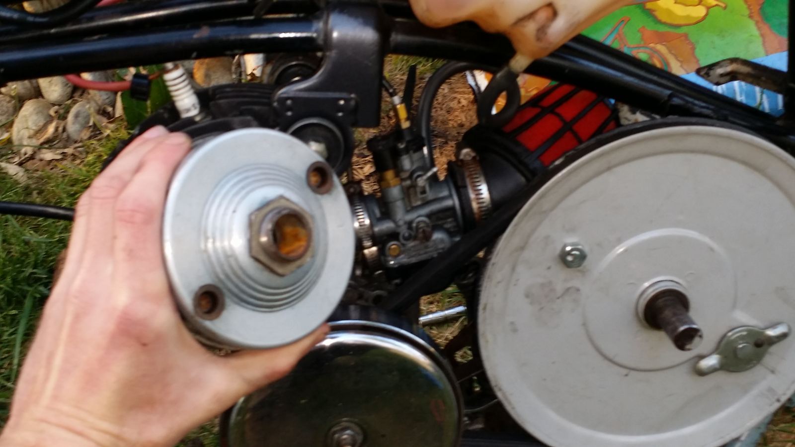

jahman Posté(e) le 16 avril 2017 Auteur Signaler Posté(e) le 16 avril 2017 il y a 1 minute, noux a dit : comment sa la pouli ? c'est le variateur qui fau monté Oui j'y travaille , fin il me faut juste trouver une pince a circlips pour retirer la poulie dimoby.La c'est comme un pocket en gros .
noux Posté(e) le 16 avril 2017 Signaler Posté(e) le 16 avril 2017 il y a 3 minutes, jahman a dit : Oui j'y travaille , fin il me faut juste trouver une pince a circlips pour retirer la poulie dimoby.La c'est comme un pocket en gros . a ok en gros c'est comme un variateur de 41 pour moteur fixx c'est sa ?
jahman Posté(e) le 16 avril 2017 Auteur Signaler Posté(e) le 16 avril 2017 il y a 1 minute, noux a dit : a ok en gros c'est comme un variateur de 41 pour moteur fixx c'est sa ? Oui voilà c'est exactement ça , normalement il y avait un variateur sur ce mobyx , mais j'avais revendu le moteur a l'époque ,Puis variateur origine , je ferais du surplace, pour ça la dimoby est pas mal , ça tire court .
noux Posté(e) le 16 avril 2017 Signaler Posté(e) le 16 avril 2017 il y a 2 minutes, jahman a dit : Oui voilà c'est exactement ça , normalement il y avait un variateur sur ce mobyx , mais j'avais revendu le moteur a l'époque ,Puis variateur origine , je ferais du surplace, pour ça la dimoby est pas mal , ça tire court . ok je comprends mieux

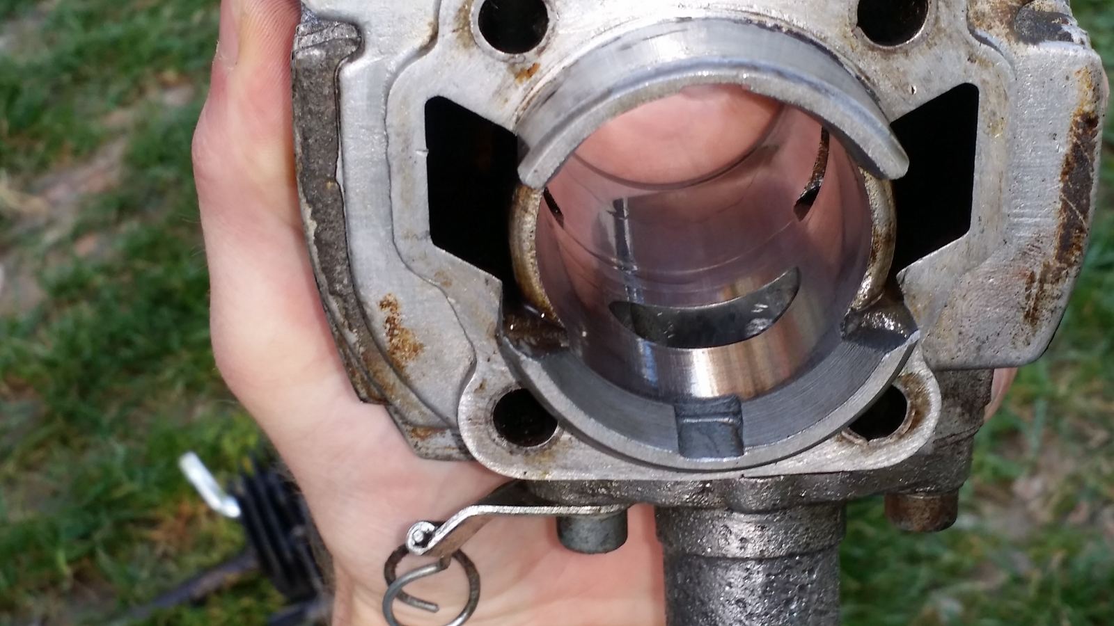

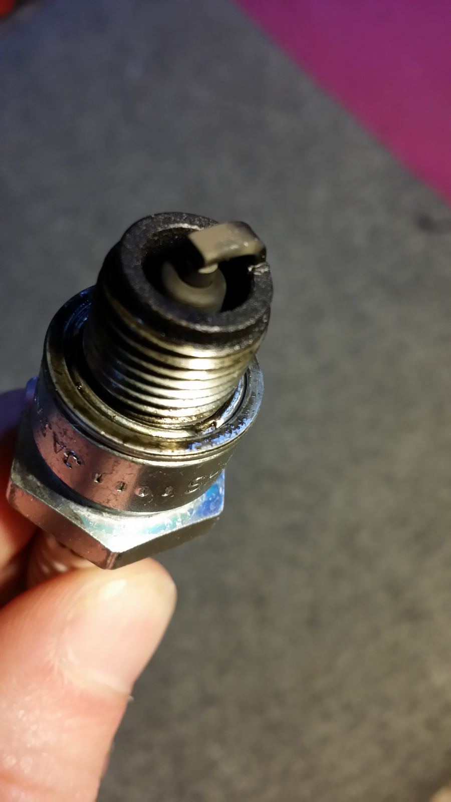

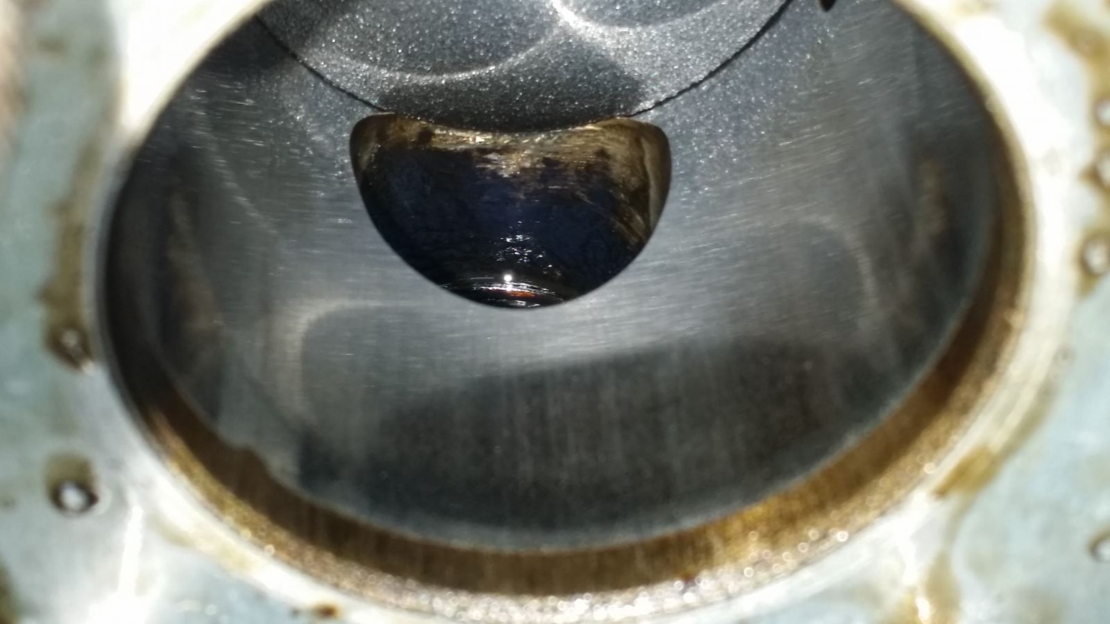

jahman Posté(e) le 16 avril 2017 Auteur Signaler Posté(e) le 16 avril 2017 Salut J'ai passer la journée a régler mon allumage , et finalement j'ai rajouter un tout petit poil d'avance ,avec l'écartement des rupteurs , car sinon sa tourné pas bien du tout en même a 0.30 , j'ai mis 0.38mm.Et la c'est cool on dirait . J'ai baisser un peu l'aiguille , toujours avec le gicleur 85.Ma bougie est enfin marron ......J'étais un peu trop riche , mais j'avais peur d'être trop pauvre ,et pas envie de tout fondre . J'ai démonter mon moteur pour voir l'état , ça n'a pas l'air d'avoir bouger.
nathan 2917 Posté(e) le 16 avril 2017 Signaler Posté(e) le 16 avril 2017 il y a 7 minutes, jahman a dit : Salut J'ai passer la journée a régler mon allumage , et finalement j'ai rajouter un tout petit poil d'avance ,avec l'écartement des rupteurs , car sinon sa tourné pas bien du tout en même a 0.30 , j'ai mis 0.38mm.Et la c'est cool on dirait . J'ai baisser un peu l'aiguille , toujours avec le gicleur 85.Ma bougie est enfin marron ......J'étais un peu trop riche , mais j'avais peur d'être trop pauvre ,et pas envie de tout fondre . J'ai démonter mon moteur pour voir l'état , ça n'a pas l'air d'avoir bouger. heu c'est moi ou un cote de l'admi est plus grand que l'autre ?
jahman Posté(e) le 16 avril 2017 Auteur Signaler Posté(e) le 16 avril 2017 Non t'inquiète elle est niquel dans le cylindre , c'est juste qu elle a pas exactement la même forme des 2 cotés , mais je pouvais pas faire autrement , car elle n'as pas centré d'origine . il y a 13 minutes, nathan 2917 a dit : heu c'est moi ou un cote de l'admi est plus grand que l'autre ? Regarde a la page 5 , y a pleins de photos et même un vidéo de la prépa.

jahman Posté(e) le 16 avril 2017 Auteur Signaler Posté(e) le 16 avril 2017 il y a 2 minutes, nathan 2917 a dit : j'ai déjà regarde Ah lol , J'ai enfin ma bougie marron , je commencer a péter les plombs avec ça .Je vais enfin pouvoir continuer .Et forcément le moteur tourne mieux . Je vais juste remonter d'un cran l'aiguille car a bas régime ça me refait un trou a nouveau mais léger sinon sa tourne vraiment pas mal .
