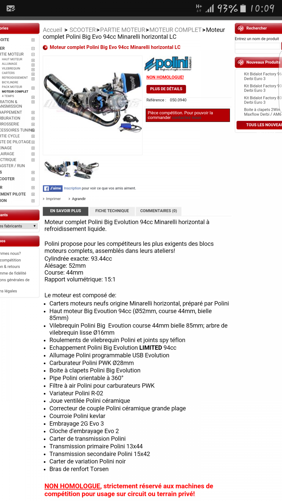

0 noux Posté(e) le 21 décembre 2016 Signaler Posté(e) le 21 décembre 2016 tien si tu veux pas te fair chier , et tu sra sur que sa marche 1
0 boost64 Posté(e) le 21 décembre 2016 Signaler Posté(e) le 21 décembre 2016 il y a 2 heures, nathan 2917 a dit : le bi damsport je l ai vue rouler le truc par de travers au debut et je crois la roue avant touche pas le sol les 100 premier metres oui oui moi je l ai vue sur youtube en vidéos , il l on rallonger pour qu il arrête de se lever autant mdr il y a 1 heure, noux a dit : tien si tu veux pas te fair chier , et tu sra sur que sa marche oui javou que sa devrer marcher comme il faut mdr mais il coute combien le block complet la?? (sur ton site)
0 nathan 2917 Posté(e) le 21 décembre 2016 Signaler Posté(e) le 21 décembre 2016 il y a 17 minutes, boost64 a dit : oui oui moi je l ai vue sur youtube en vidéos , il l on rallonger pour qu il arrête de se lever autant mdr oui javou que sa devrer marcher comme il faut mdr mais il coute combien le block complet la?? (sur ton site) Il vos dans les 2500€ ce bloc .. Y en a un a 4000 aussi 2
