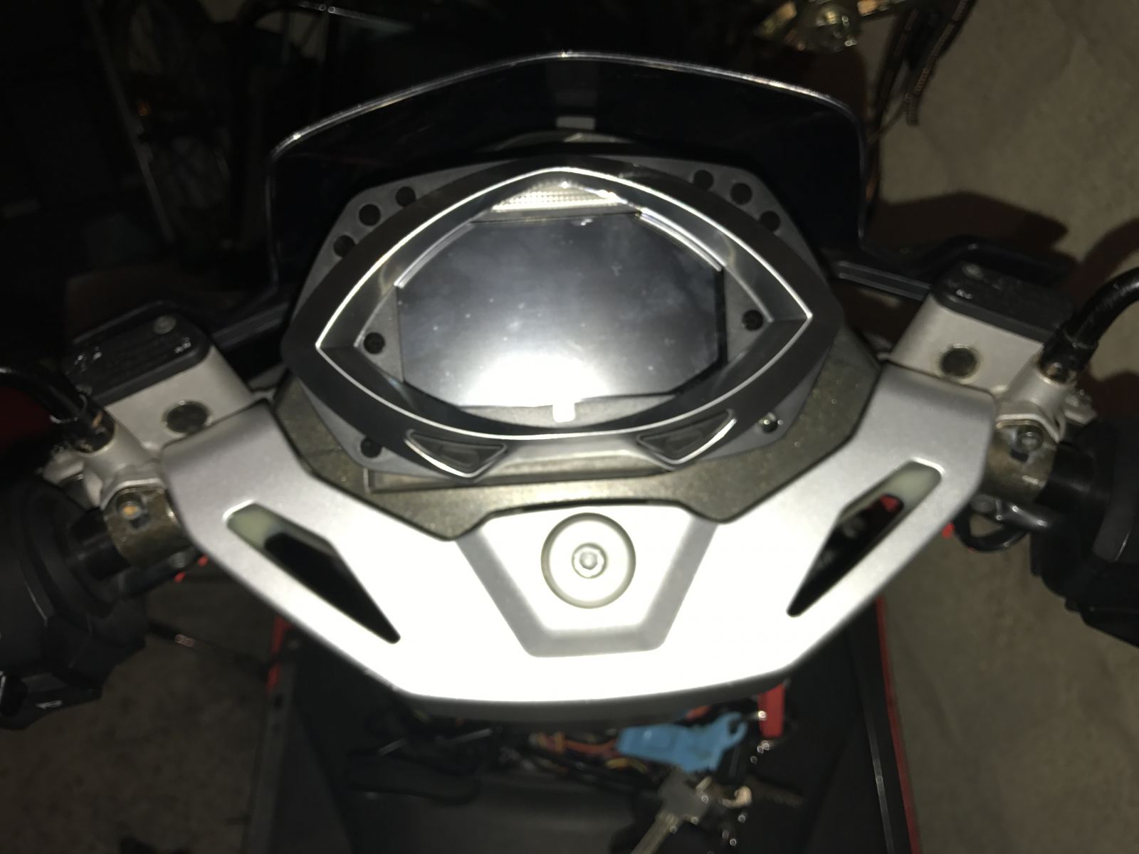

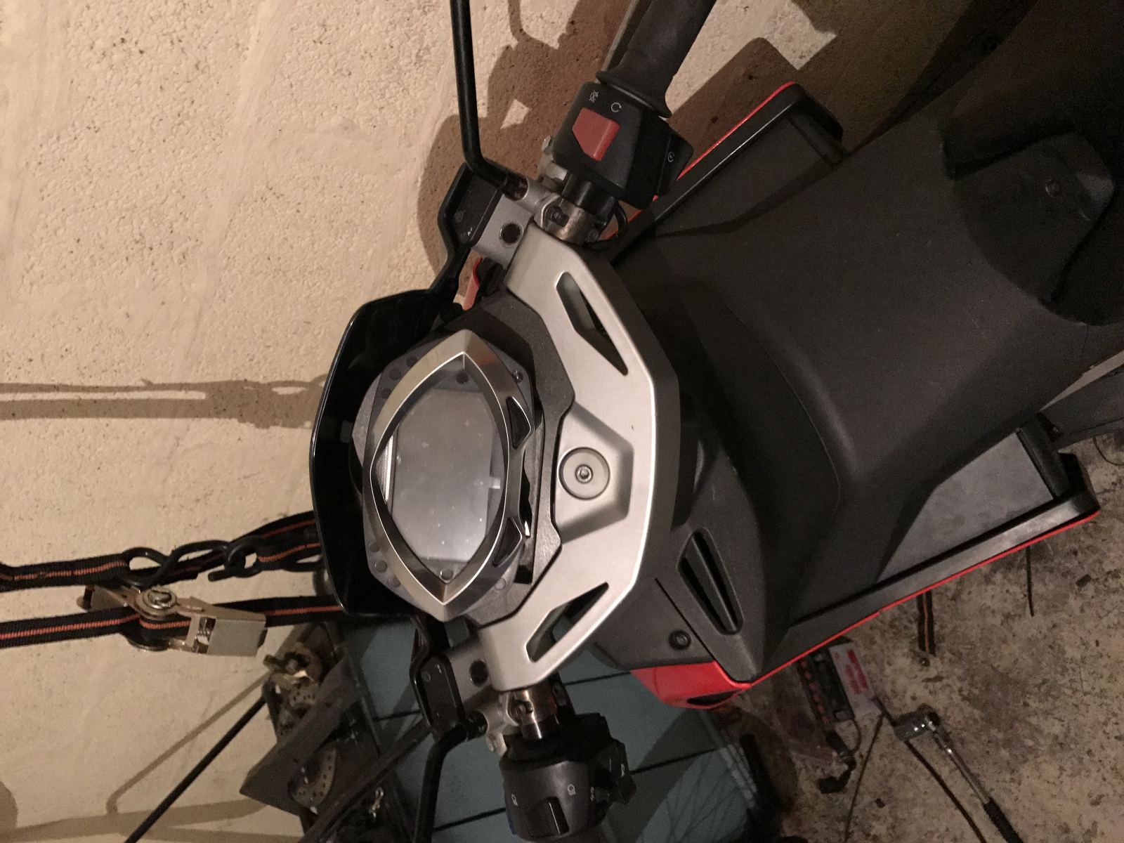

thierryt Posté(e) le 15 mars 2017 Auteur Signaler Posté(e) le 15 mars 2017 Yop bon le compteur est monter j'ai fait quelque essaie il y a 2/3 truc qui merdouille genre quand je let les plein phare le compteur deraille et il a rebouter 3/4 fous au ralenti aussi je me demande si y aurais pas une masse sui se cache la dessous petite vidéo pour verifier quelque truc je cafouille un peu dans les menu desoler Et pour finir une petite photo une fois le gp1 remonter 2
Gueko Posté(e) le 15 mars 2017 Signaler Posté(e) le 15 mars 2017 J'aime bien Je pense que là si tu rates une infos, il y a un problème mdr Plus qu'une petite vidéo en roulant et nickel tout sa
Max Blackbird Posté(e) le 15 mars 2017 Signaler Posté(e) le 15 mars 2017 ta batterie a l air bien naze
kyo2000 Posté(e) le 15 mars 2017 Signaler Posté(e) le 15 mars 2017 Chouetle compteur , ça va tip top en harmonie avec le gp1
luffy34970 Posté(e) le 15 mars 2017 Signaler Posté(e) le 15 mars 2017 il a l'air bien ce petit compteur, c'est un koso?
thierryt Posté(e) le 15 mars 2017 Auteur Signaler Posté(e) le 15 mars 2017 (modifié) Salut oue le compteur se fond parfaitement dans le décor c'est pour sa que je l ai voulu dailleur mdr @jeff lee la batterie a bien travaillé hier le contact etant mis toute la journée pour le montage du comtpteur a cause de l alarme qui bip seul quand tu coupe le contact pour te rappeler de la mettre ça me gave et ensuite la jauge du compteur est chelou pour lui la batterie est plein a 15v !! Donc forcément a 12,5 il me dit quelle est es fatigué @luffy34970 oui c'est un koso RXF @Gueko j'ai rien de correct pour filmer en roulant donc je ne te promet rien dans tous les cas il faut revoir l isolation du compteur car il n aime pas les vibrations Modifié le 15 mars 2017 par thierryt
