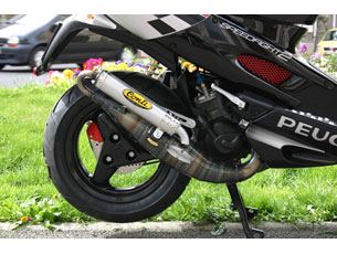

Quelqu'un pourrait me dire quelle est la cartouche de ce pot ? C'est un conti CHR mais je ne sais pas laquelle prendre, titane, alu ou carbone ? Est-ce que ça sera pas plus bruyant après l'avoir placé sur un conti chr v3 ?
Je trouve ce pot esthétiquement magnifique. Sur la photo, le pot est sur un speedfight 2 silver sport (identique au mien) et je trouve qu'il en jette pas mal, pas trop fan de la cartouche du chr v3... Merci :)

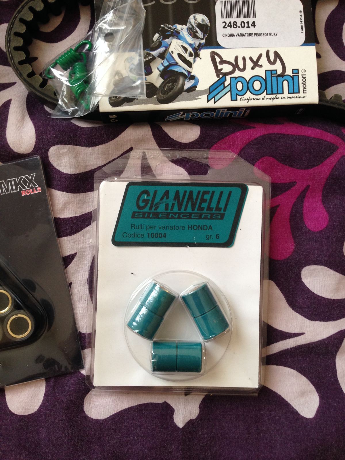

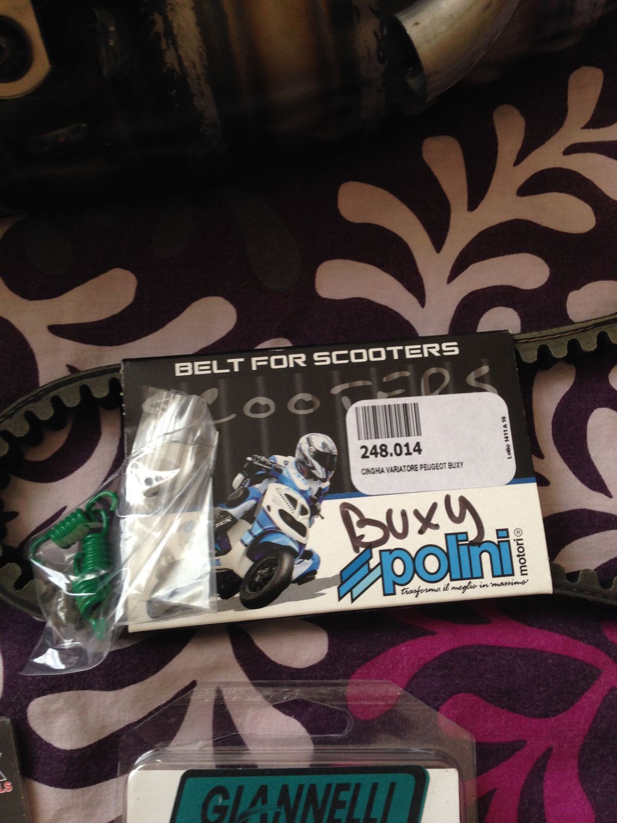

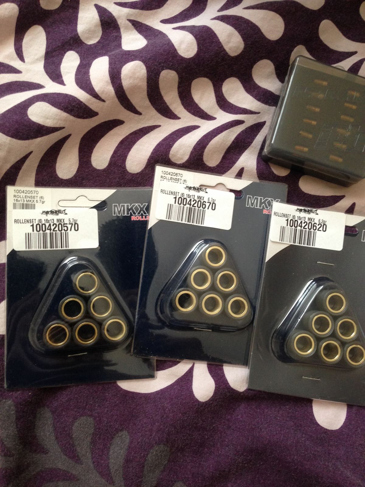

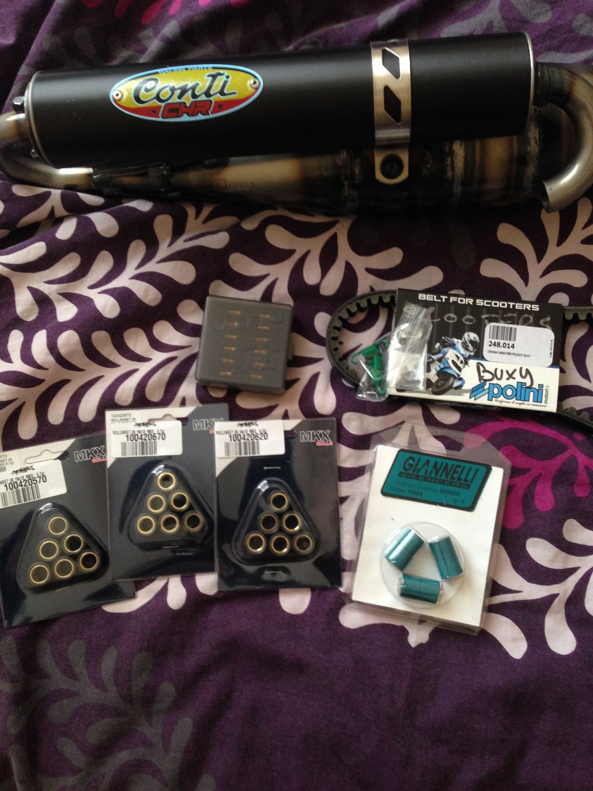

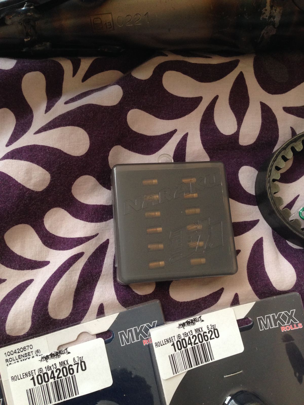

@Alain J'ai reçu le tout à l'instant Les photos ci-dessous. J'ai reçu avec des galets de 6gr "Giannelli" je pense qu'il accompagne le pot non ? Et sinon comme prévu 3 autres boîtes RMS de 16x13mm 5.7/6.2/6.7. Courroie renforcée Polini + ressorts d'embrayage verts Polini, une boîte de gicleurs naraku de 74 à 96 ! Il manque quelque chose ? :D
Modifié par Ragnar
Tout me semble bon. Les galets de 6g sont en théorie accordés avec le pot, à toi de tester. Si j'avais su qu'il y avait des galets livrés avec le pot, je ne t'aurai pas dit d'en prendre. Pour la courroie Polini, elle est très bien sur Peugeot.
il y a 7 minutes, Alain a dit :
c'est pas les même retour que toi quand i de cette courroie jen et vue plein peter que sa sois sur peugeot ou même mbk
