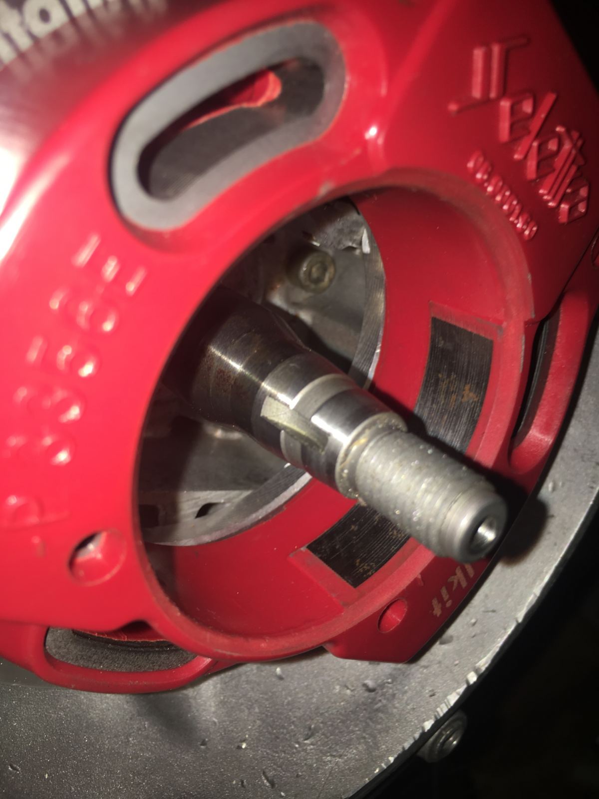

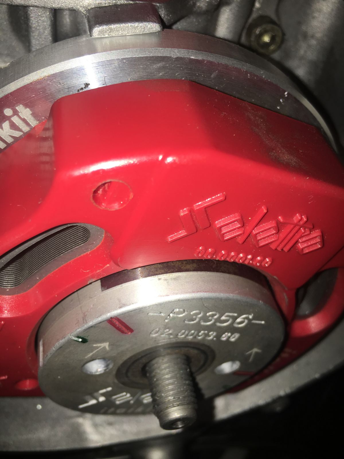

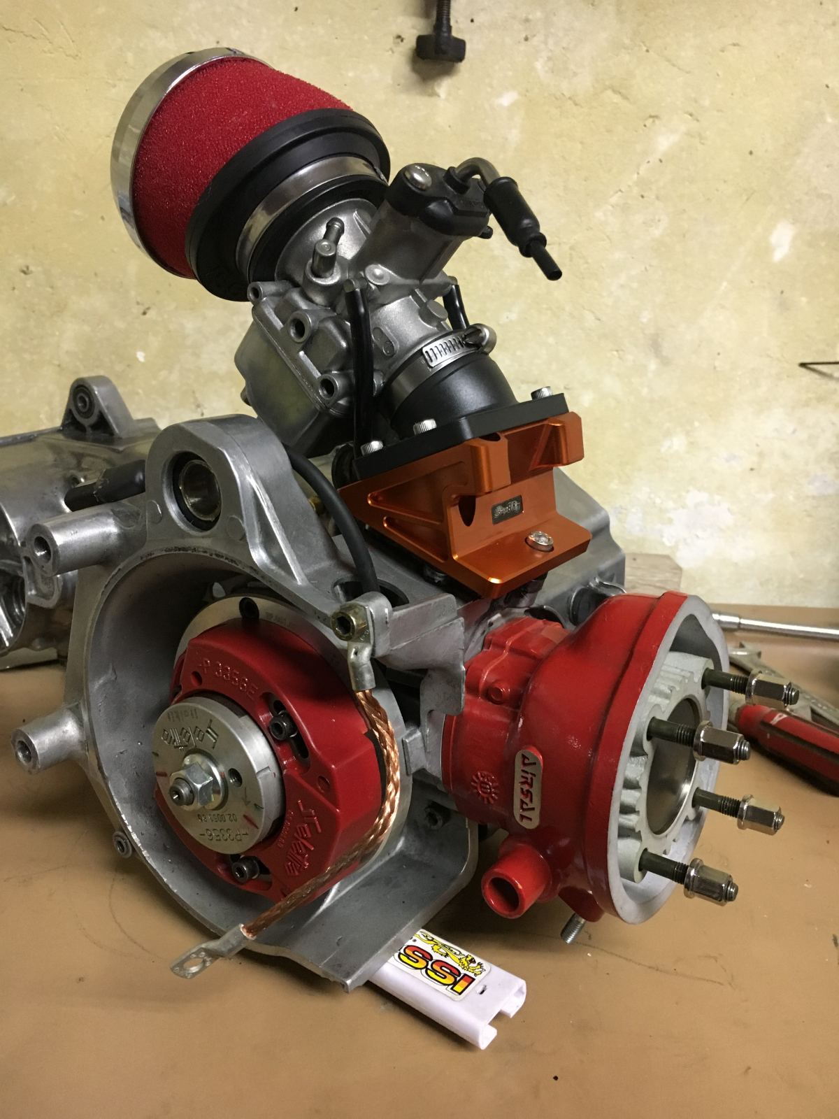

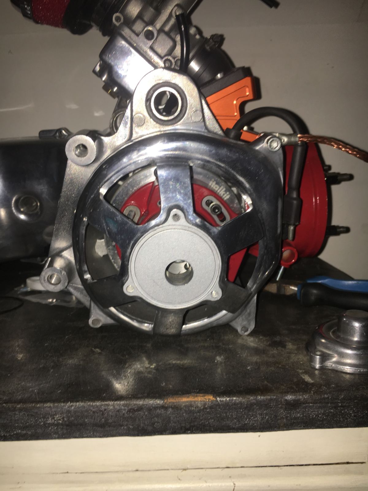

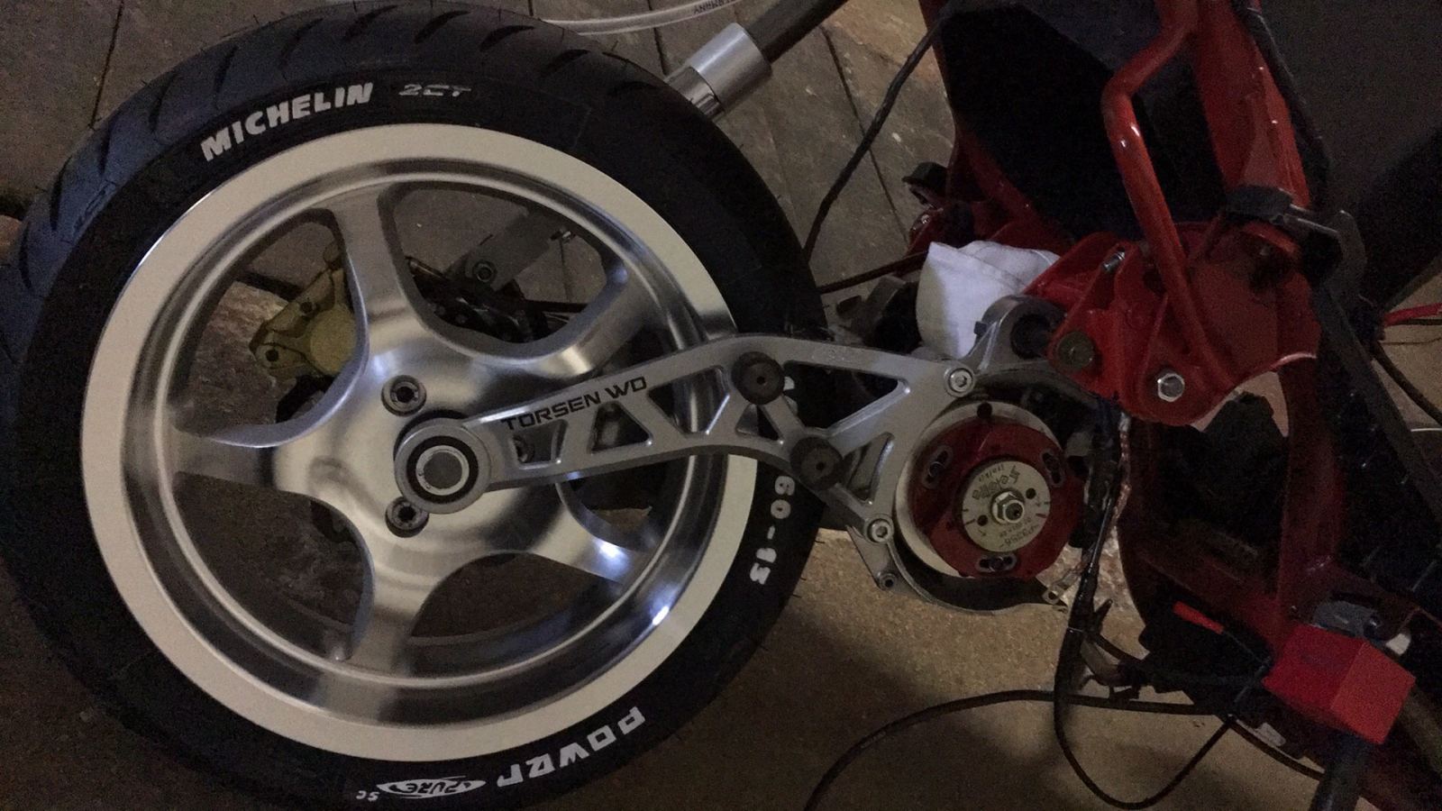

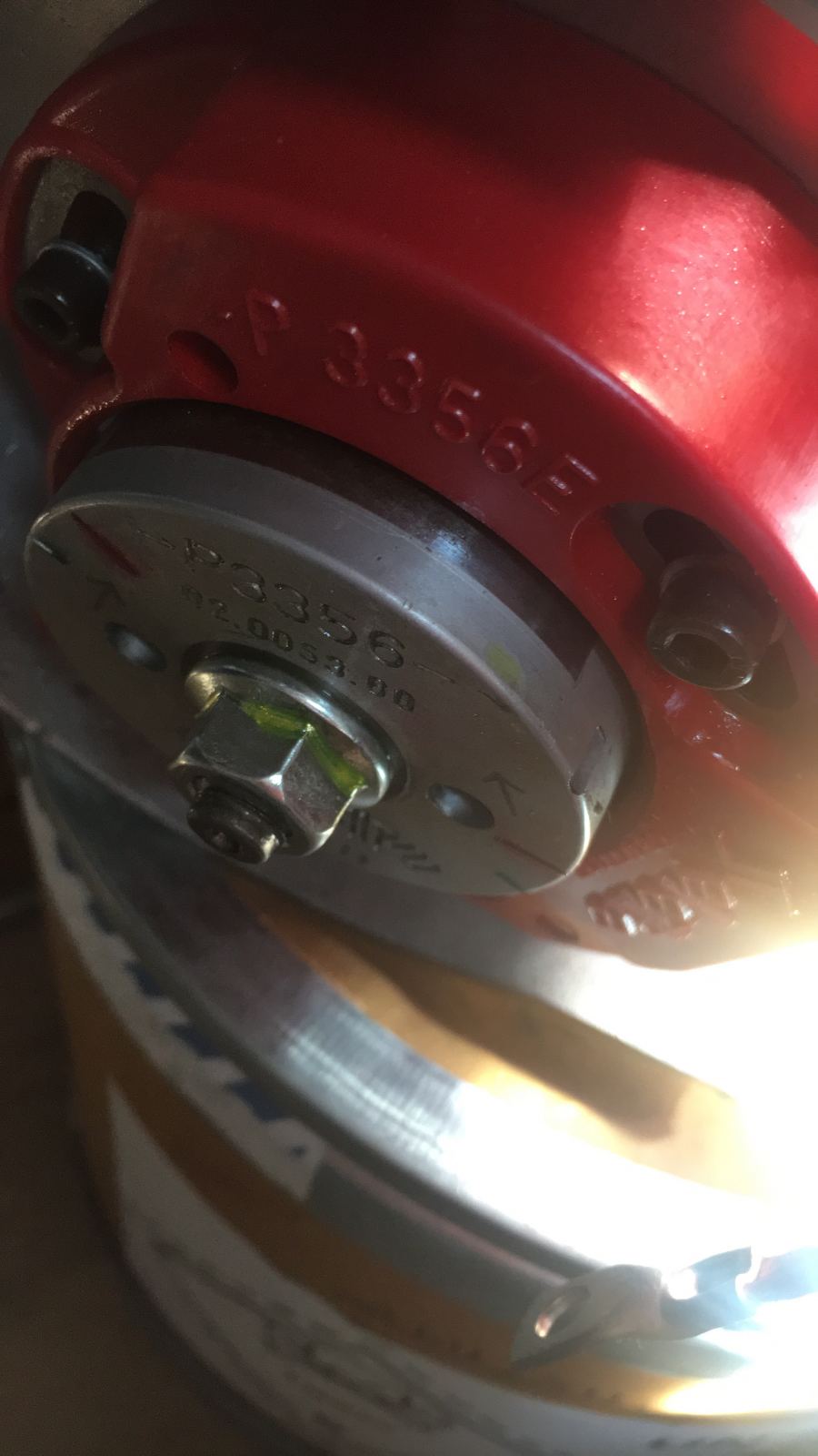

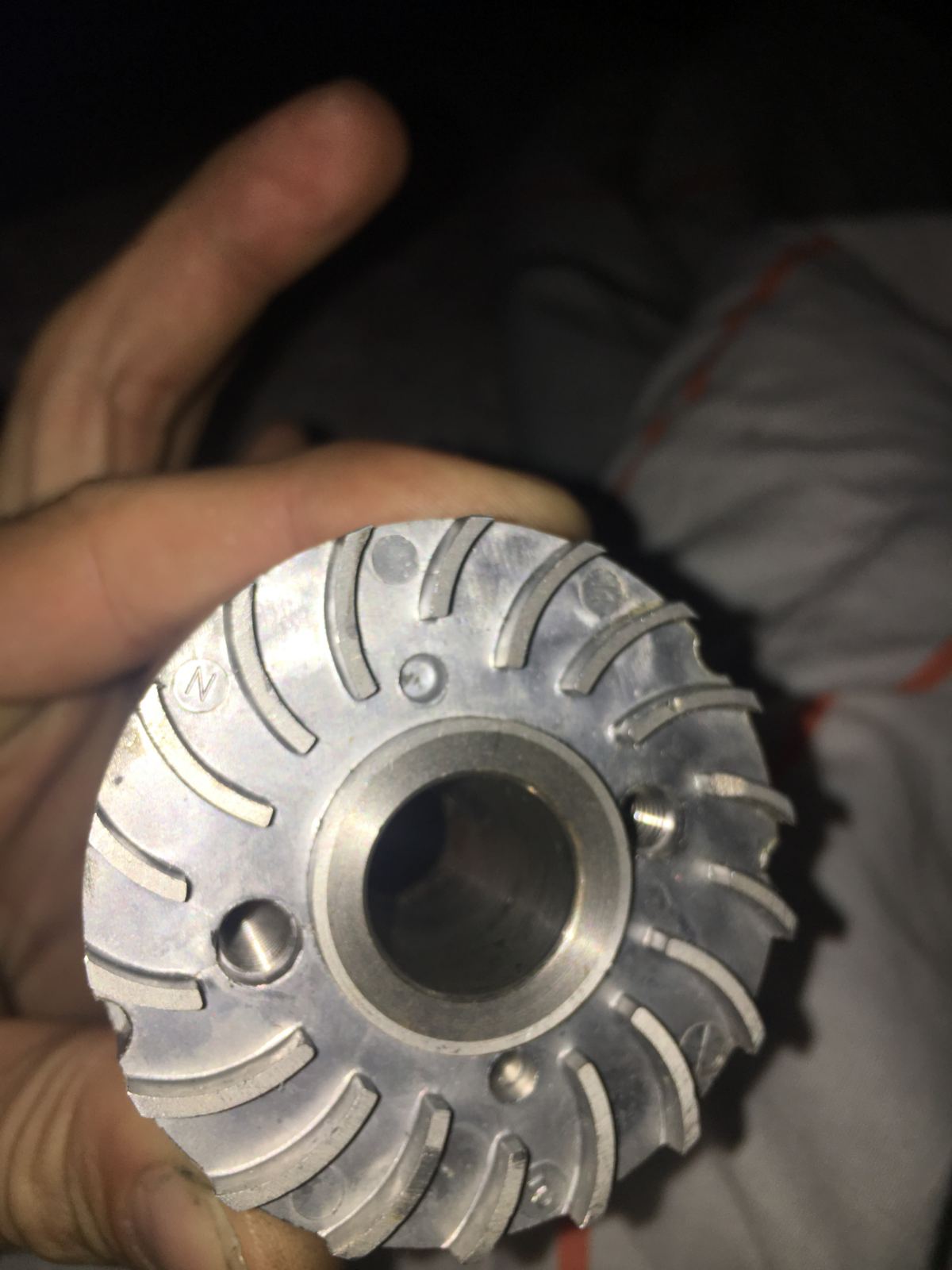

Aerox88airsal Posté(e) le 17 septembre 2017 Auteur Signaler Posté(e) le 17 septembre 2017 Je vais vous faire une photo le week end pro pour vous montrez tous les problème Voyez le rotor rentre pas ... coté variateur c'est du 16 mm caneler , airsal a fais un kit adaptation mais la joue fixe et la joue mobile sont en 13 sur le variateur Stage6 R.T Je suis dans le mal .Merci pour cos réponse
boost64 Posté(e) le 18 septembre 2017 Signaler Posté(e) le 18 septembre 2017 il y a 10 heures, Aerox88airsal a dit : Je vais vous faire une photo le week end pro pour vous montrez tous les problème Voyez le rotor rentre pas ... coté variateur c'est du 16 mm caneler , airsal a fais un kit adaptation mais la joue fixe et la joue mobile sont en 13 sur le variateur Stage6 R.T Je suis dans le mal .Merci pour cos réponse j'ai eu le même souci sur mon rocktro, mon vilebrequin est en 16mm lisse et mon conon de variateur mhr et ma joue fix son en 13MM ... pour les variateur mhr il font des kit avec canon , joue fix , etoile pour adapter sur axe de vilebrequin en 16MM , je croit qu il le font aussi sur maxiscoot pour les stage6 rt gp ... il me semble aussi que la joue fix du pack gp Stage6 rt existe en 13MM et 16MM... sinon pour ton allumage ba la je c'est pas trop dsl
noux Posté(e) le 18 septembre 2017 Signaler Posté(e) le 18 septembre 2017 salut l'ami a ta place je refrai le diamètre du retor avec perceuse a colone (avis perso ) 1

fred82000 Posté(e) le 19 septembre 2017 Signaler Posté(e) le 19 septembre 2017 il doit pas te manquer de trop bon tu as pas beaucoup de solution sois tu fait comme noux dit sois tu re démonte le vilebrequin et le fait un peu usiner pour y gagner un poil et faire passer ton rotor

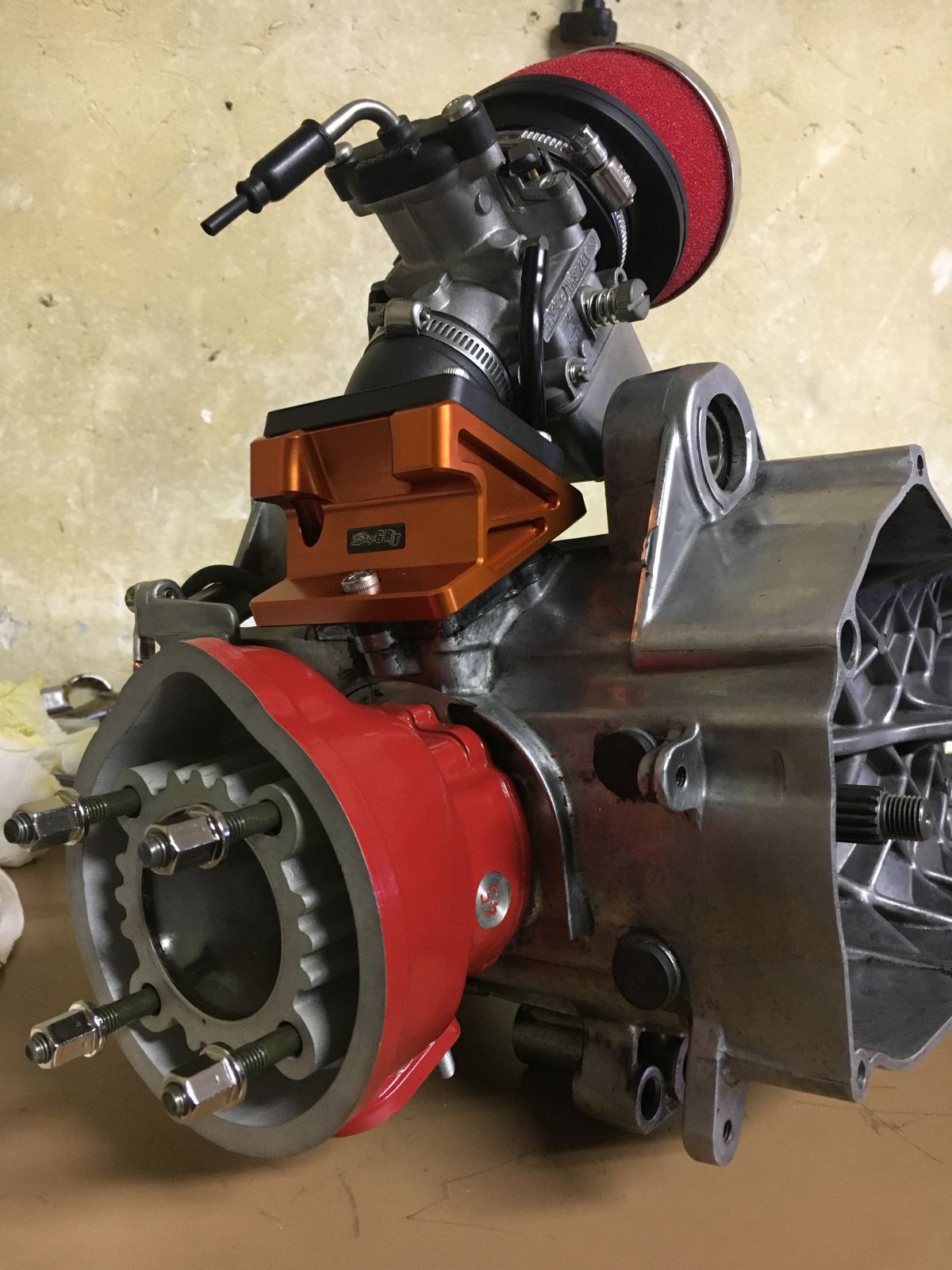

noux Posté(e) le 1 octobre 2017 Signaler Posté(e) le 1 octobre 2017 sa défonce avec la kiesler et ton prob avec l'allumage et résolut ??
nathan 2917 Posté(e) le 1 octobre 2017 Signaler Posté(e) le 1 octobre 2017 magnifique ! tu lime pas les autres renforts pour le pack gp ?
noux Posté(e) le 1 octobre 2017 Signaler Posté(e) le 1 octobre 2017 a oui j'avai pas vu faut grater encore 1 petit peut

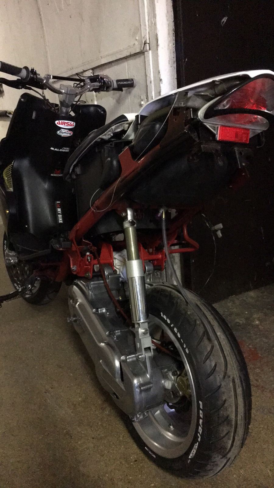

noux Posté(e) le 28 mars 2018 Signaler Posté(e) le 28 mars 2018 propre y a du taff de fait par ici sa tourne ? c'es toi qui a tout fait complet ?
fred82000 Posté(e) le 20 mai 2018 Signaler Posté(e) le 20 mai 2018 du beaut taf ton nitro et bien comme sa même si le feux arrière je trouve qu'il passe pas trop sa le fait bien quand même
