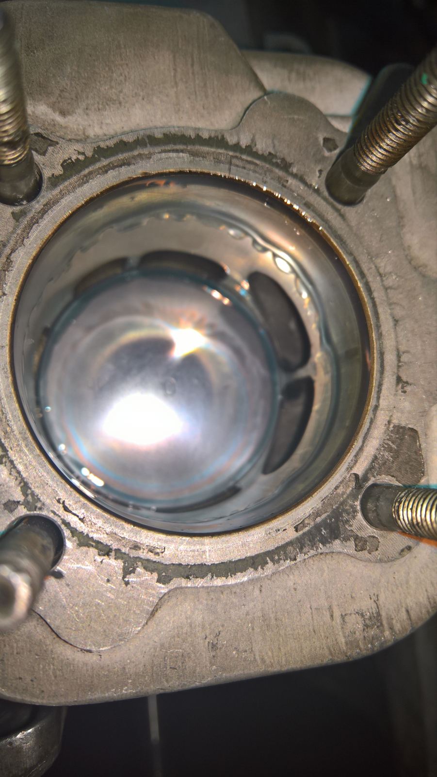

il fait quoi ?
Au démarrage, la première accélération il monte bien haut dans les tours, avance normalement, on entend des ratés mais ça roule. 50m plus loin j'ai beau accélérer ça gueule comme pas possible ça avance pas, et toujours ces ratés bizarre. (je peux accélérer à fond on dirait que ça accroche plus et que le moteur tourne dans le vent). A l'arrêt en donnant des coups d'accélération il y a parfois une explosion dans le pot d'échappement. J'ai essayé sans le pot, y a tjs les ratés, changé de bougie et rien n'y fait. Les réglages carburateur ont l'air bon vu la couleur de la bougie mais il a un BRUIT de ratés (on ne les ressent pas)
Modifié par DruGsBunny
il y a 8 minutes, DruGsBunny a dit :
pour moi c'est pas électrique c'est varia mal régler si ca hurle dans le vide ( ou un organe de la varia use ) et les rates peuvent être du a un carburateur trop pauvre
la couleur de la bougie n est plus fiable.
Celui qui a eu le scoot entre les mains à mit un variateur polini high speed et les galets polini qui vont avec.. Mais pas le ressort de poussée qui est toujours dans la boîte. Ça pourrait venir de ça ? En tout cas, il a vraiment fait de la merde parce que il a même pas remis la rondelle devant le canon du variateur. J'en ai mis une mais ça change pas grand chose lol
Pourquoi est ce que Nathan me dit que la couleur de la bougie n'est plus fiable ?
en embrayage prend le artek k2 avec sa cloche , très facile à réglé sans démonter la cloche , c'est un très bon embrayage , je l'ai depuis quelque temps et il vieillis bien .un pote aussi l'a sur sons scoot de piste. et le prix reste abordable.
Ok merci, mais donc pour le souci du "moteur qui tourne dans le vide" ça pourrait venir du ressort de poussée ?
Je souhaite savoir plus par curiosité puisque de toute façon toute la partie variateur va être changée aussi, il va falloir que je me renseigne et que je test plusieurs réglages
