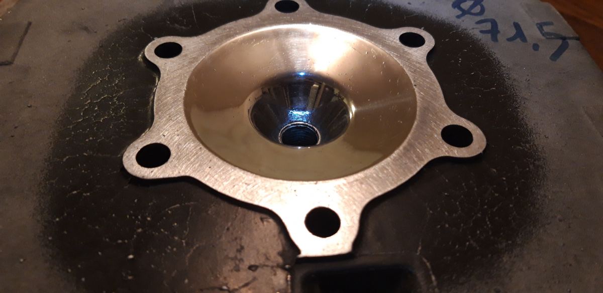

fred82000 Posté(e) le 8 janvier 2020 Signaler Posté(e) le 8 janvier 2020 pourquoi ne pas avoir pris du papier a joint a découper de l'épaisseur de tes deux joint origine réuni que de faire comme sa si tu dois re démonter plus tard pour re changer sa serais un peu bête
Greg95 Posté(e) le 8 janvier 2020 Signaler Posté(e) le 8 janvier 2020 Du coup faut licher la calotte Mdr.. Et si tu te fabrique une cale ca ne le fera pas ?
Fifi18 Posté(e) le 8 janvier 2020 Auteur Signaler Posté(e) le 8 janvier 2020 Il y a 3 heures, fred82000 a dit : pourquoi ne pas avoir pris du papier a joint a découper de l'épaisseur de tes deux joint origine réuni que de faire comme sa si tu dois re démonter plus tard pour re changer sa serais un peu bête feuille a joint j'en ai plus!!pour l'embase je met un joint pui ma cale puis un joint puis le kit le tout bien alignés!pis d'ici le prochain remontage j'aurai les joints du kit et des feuilles joint (les joints sont identiques aux origines juste les laterraux a agrandir le hic c le joint de culasse en cuivre de 0.8mm alesage 66 au lieu de 71mm) j'ai 0.9 de squisch et chui au ras au pmb (j'ai recuit le vieu joint de culasse du kit) Il y a 2 heures, Greg95 a dit : Du coup faut licher la calotte Mdr.. Et si tu te fabrique une cale ca ne le fera pas ? Jamais de lichage sula calotte c pour le chibron!!! Sinon je viens de changer le pignon d'equilibreur (silent-bloc hs) je me suis fais un petit outils avec le vieu pignon Une cloche toute neuves pas une trace de disque ni de lime!bille et tige neuve la vielle perdu au moins 5mm la culasse avant passage en hemi Petite remarque les disques garnis 85 yz et am6 sont compatibles bin les blaster aussi avec plus de surfaces de garniture ... 1

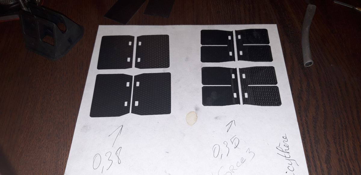

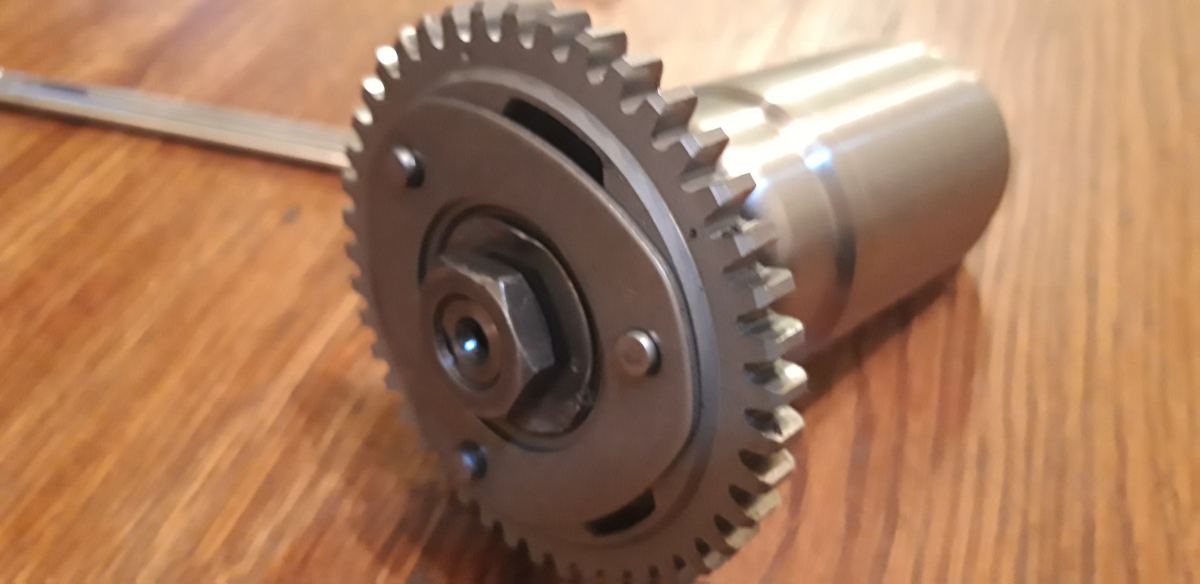

Fifi18 Posté(e) le 9 janvier 2020 Auteur Signaler Posté(e) le 9 janvier 2020 Lamelle maison pour la v-force 4 petales au lieu de 8 en 0.38mm d'épaisseur. En fonction du caractere moteur je paufinerai après.Je les ai taillees au disque diamant et pile à la taille de la bac c'est pour ça que les miennes a gauche sont plus grandes. On peut passer du 0.40 dans les lamelles interne et 0.45 dans les externes. Le carbone en 0.35 d'origines tasinari et plus souple que le conti polini ou doppler à épaisseur egales(pression superieur sur la trame lors de la catalyse)plus rigide moins de resonnance mais plus cassant Quand a malossi bin il font des toles ondulees en carbone!!! Smiley qui degeule!!!! 1

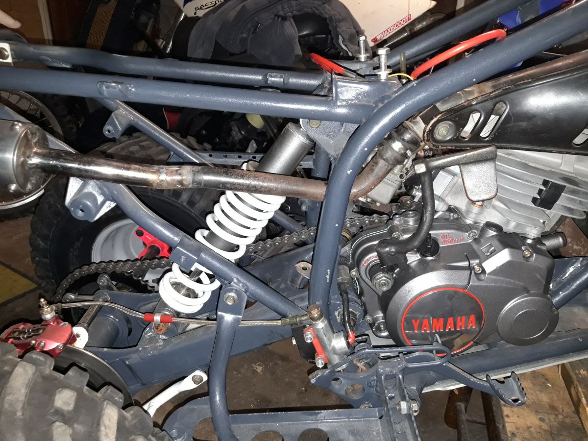

Fifi18 Posté(e) le 11 janvier 2020 Auteur Signaler Posté(e) le 11 janvier 2020 Ou pas!!plutot dans les chemin Sinon toujours dans les babioles.J'ai refais un point de soudure sur une fixation d'aile avant,cables,manchon de pot,guide chaîne,j'ai fixé un silent-bloc pour monter le cdi dessus,j'ai aussi ressouder le grab arrière la patte du feu était fendue,j'ai aussi commandé un volant magnetique d'occasion(j'en avais trouvé 3 mais 2 aux us et 1 en france mais tout pourri et aujour'hui un sauveur sur lbc m'en propose un en bon etat...chui passé en mode crevard!direct j'ai sauté sur l'occasion. Maintenant j'ai plus rien a monter dessus donc je vais lui faire un faisceau électrique en attendant 1

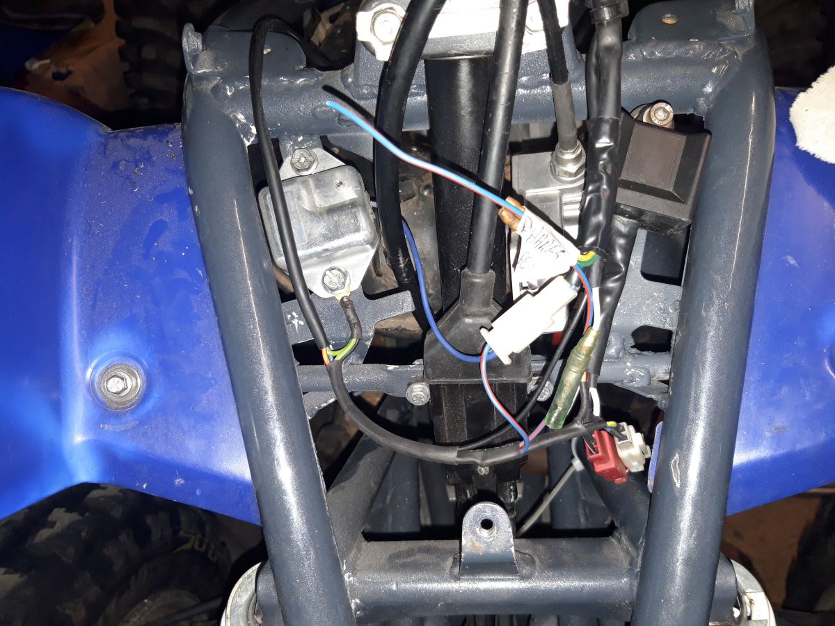

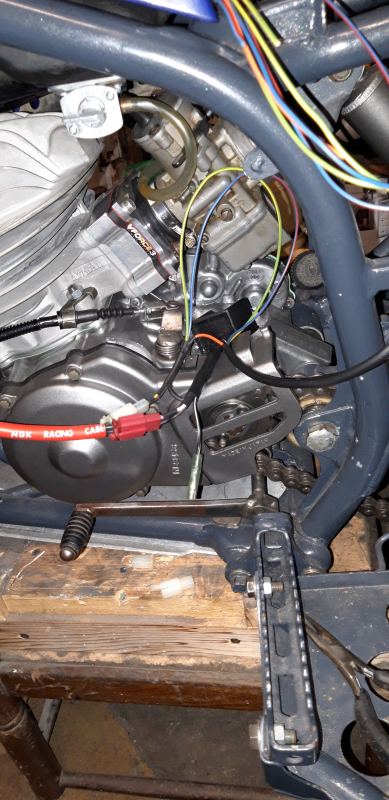

Fifi18 Posté(e) le 14 janvier 2020 Auteur Signaler Posté(e) le 14 janvier 2020 Faisceau électrique fini avec phares, plein-phares,feu et les coupes-circuits. J'ai pris une tof du merdier car ailleurs il y a plus rien à voir c tout propre bien gainé et protegé tout est fixé au chassis bref j'ai fais ça bien!!!par contre c chelou il y a pas de feu-stop la-dessus? 1

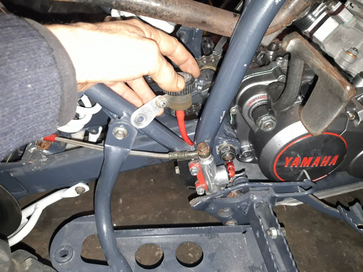

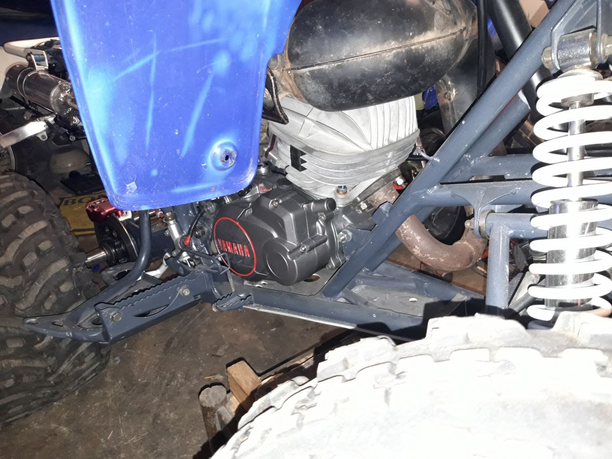

Fifi18 Posté(e) le 15 janvier 2020 Auteur Signaler Posté(e) le 15 janvier 2020 Merci!Oui quand c'est propre c'est plus facile à comprendre en cas de revente!!! Aujourd'hui j'ai rien fait sur la blaster! j'ai monté un pack most 70cc pour booster bin un conseil zappez le vilebrequin la bieille est pitoyable!!! Le kit est pot c pas trop mal. Ceci etant dit place au blast avec la soudure du tube de cartouche,il me faut un manchon de pot et decale le kick pour s'aligner au pot,fixer le bocal du maitre- cylindre et le pot pas genial Pi un depoussierage ce serait pas mal non plus!! 1

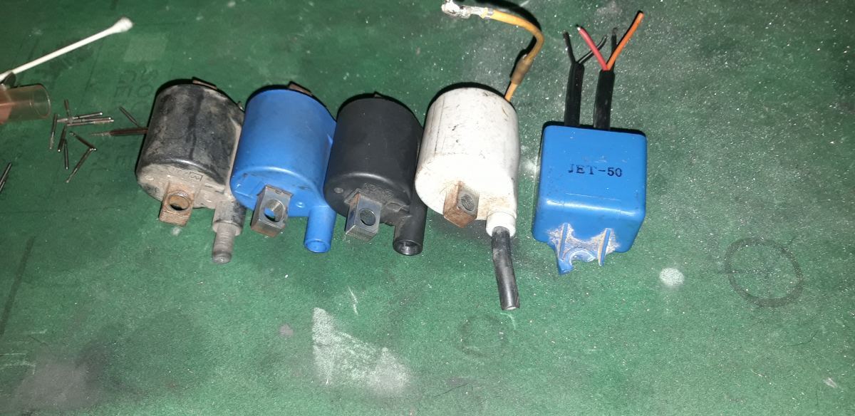

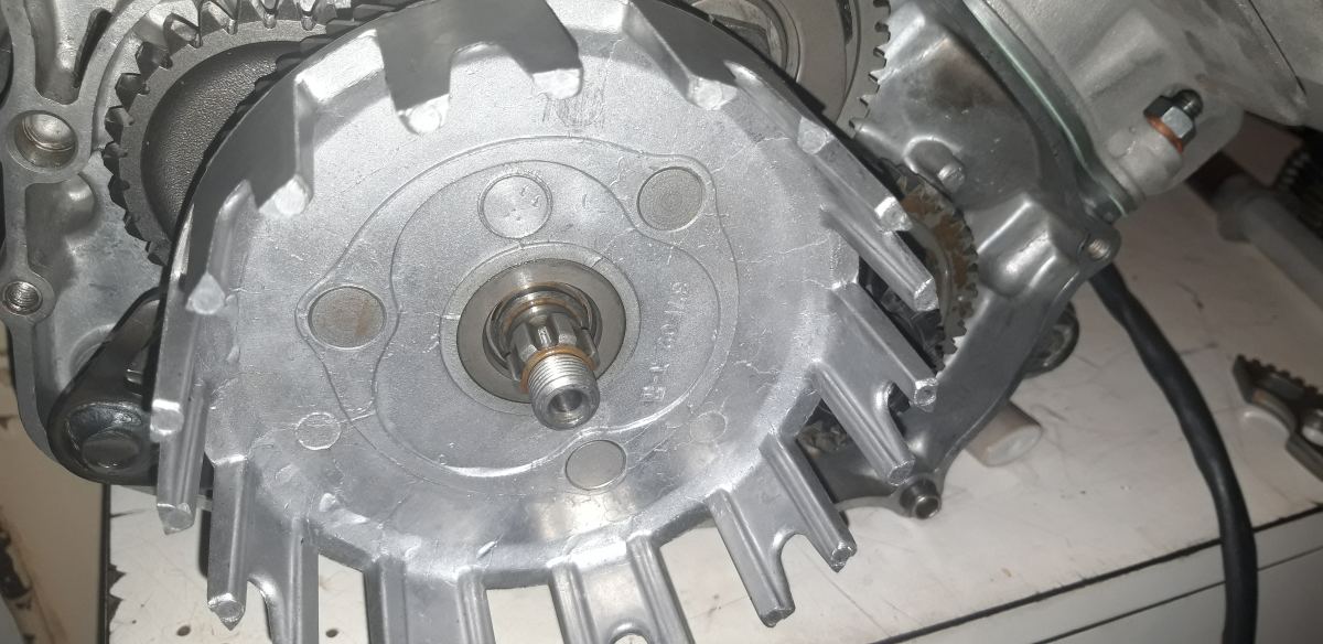

Fifi18 Posté(e) le 16 janvier 2020 Auteur Signaler Posté(e) le 16 janvier 2020 Pour revenir sur cette tof c'est la bobine ht la plus pourrie à gauche qui est la plus performante 21mm d'étincelle bien bleue contre 7mm pour la bobine bleue à coté et 7mm pour les 2 autres mais étincelles limite blanche... Et pour le cdi le cdi de booster prend plus vite les tours que le cdi de blaster d'origine ou le cdi chinois en bleu...et pour le moment j'ai toujours le volant magnetique hs...(il doit pas fournir grand chose j'ai 1seul aimant intact et 3 eclates) Ça prend déjà plus facilement les tours!à voir dans le temps mais bon un cdi de booster ça crame limite jamais,alors que ça prend pas mal de tours comparé à un blaster donc je me dis peu être à tort que ça doit être fiable. à part ça j'ai changé le bocal et durite de frein ar et je l'ai fait passé au bon endroit enfin... là oû ca veut bien passer quoi!Le kick passe à un poildeuk du maitre cylindre mais reste loin des durites. Sur le maitre cylindre on peu voir les traces de frottements il a fallu enlever les 4 rondelles que j'avais mis derriere le mc en guise de marge.Maintenant il est presque plaqué au cadre 1

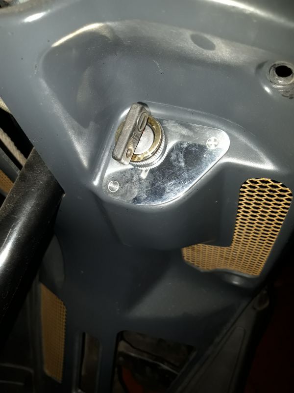

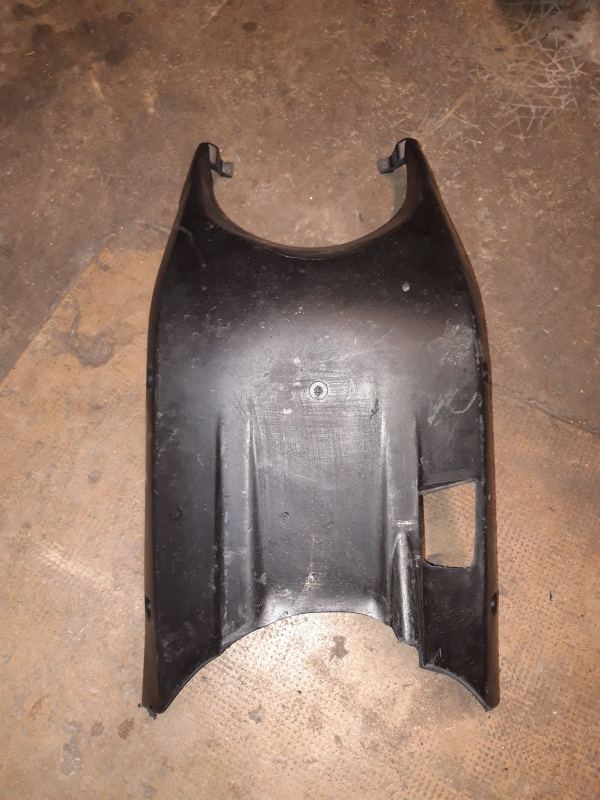

Fifi18 Posté(e) le 23 janvier 2020 Auteur Signaler Posté(e) le 23 janvier 2020 Bin heureusement que je depend pas du forum pour rouler!!!j'ai remonté un vieil allumage dont je connais le fonctionnement et roule ma poule! Le bas de caisse m'a saoulé je l'ai disqué maintenant j'ai de la place pour la bougie ou la pige,j'ai posé un neiman sur de la poussiere avec des doigts partoutet plus tard un stop, j'ai changé le robinet d'essence pour un de yz avec kit refection neuf,poignée de gaz,et commencer les réglages de variation galet 3,5gr+ressort de poussee jaune+et ressort mk2 rouge pour l'embrayage,il me reste à raccourcir le câble de frein arrière et le câble des gazs et essayer de trouver une durite de frein avant plus courte et voir si je peus bricoler une autre cartouche la hebo est courte et cause trop fort et usiner le moyeux pour realigner la roue ar sur 6mm

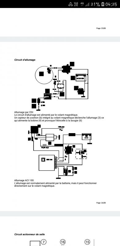

Fifi18 Posté(e) le 24 janvier 2020 Auteur Signaler Posté(e) le 24 janvier 2020 Il y a 12 heures, ScootMap.fr a dit : Salut, tu as des monophases et des tri phasé, pour les lumiere, tu en as avec capteur d'allumage + bobine pour le moteur, d'autre c'est uniquement capteur d'allumage, et le cdi qui tourne à la batterie. ça peut grave t'aider: FONCTION principe electricite.pdf et FONCTION contrôle electricite.pdf ou tu auras comment tester plusieurs sortes d'allumage peugeot dont un a 12 bobine en triphasé Voilà c'est tout ce que je voulais savoir! Mais ce que je pige pas c'est comment le cdi est alimenté quand la batterie est déchargée ou enlevée?Comme tous les 50à boîte sans batterie qui tourne avec des allumages 12poles genre beta rieju et sûrement beaucoup d'autre maintenant.J'en ai plein et peu pas les utiliser Je vais regarder tes liens de plus pres mais pour le moment aucun faisceau existant ou schemas ne m'a aidé a comprendre...encore pire le faisceau de certains spirit et ovetto de 2017 ne correspondent pas au schemas. sur ton lien j'ai trouvé ça mais j'pige pas! trop de truc noir...en tout cas c très interressant je savais même pas pour le coup du triphasé! ça explique selon moi les coupures régulieres
ScootMap Posté(e) le 24 janvier 2020 Signaler Posté(e) le 24 janvier 2020 Il y a 8 heures, Fifi18 a dit : Voilà c'est tout ce que je voulais savoir! Mais ce que je pige pas c'est comment le cdi est alimenté quand la batterie est déchargée ou enlevée?Comme tous les 50à boîte sans batterie qui tourne avec des allumages 12poles genre beta rieju et sûrement beaucoup d'autre maintenant.J'en ai plein et peu pas les utiliser Je vais regarder tes liens de plus pres mais pour le moment aucun faisceau existant ou schemas ne m'a aidé a comprendre...encore pire le faisceau de certains spirit et ovetto de 2017 ne correspondent pas au schemas. sur ton lien j'ai trouvé ça mais j'pige pas! trop de truc noir...en tout cas c très interressant je savais même pas pour le coup du triphasé! ça explique selon moi les coupures régulieres ah ça marche pas des masses un pdf sur smartphone, tiens pris avec mon ordi te faut un cdi qui va avec ton stator,sur aliexpress, vu que c'est du chinois, tu trouve tout ce qu'il faut en cdi. 1
Fifi18 Posté(e) le 24 janvier 2020 Auteur Signaler Posté(e) le 24 janvier 2020 Ha oui en effet c'est plus clair comme ça merci pour toutes ces infos! mes 3 cdi differents mais tous minarelli (ils sont pas estampilles yam)fonctionnent parfaitement quand je les montent sur des scoots qui traine par chez moi! Et mes allumages sont arrivés chez moi en tournant et remplacés par des rotor internes!!donc je sais très bien que mes allumages sont bons et pour ma part c'est encore plus frustant de pas comprendre leur fonctionnement 1
