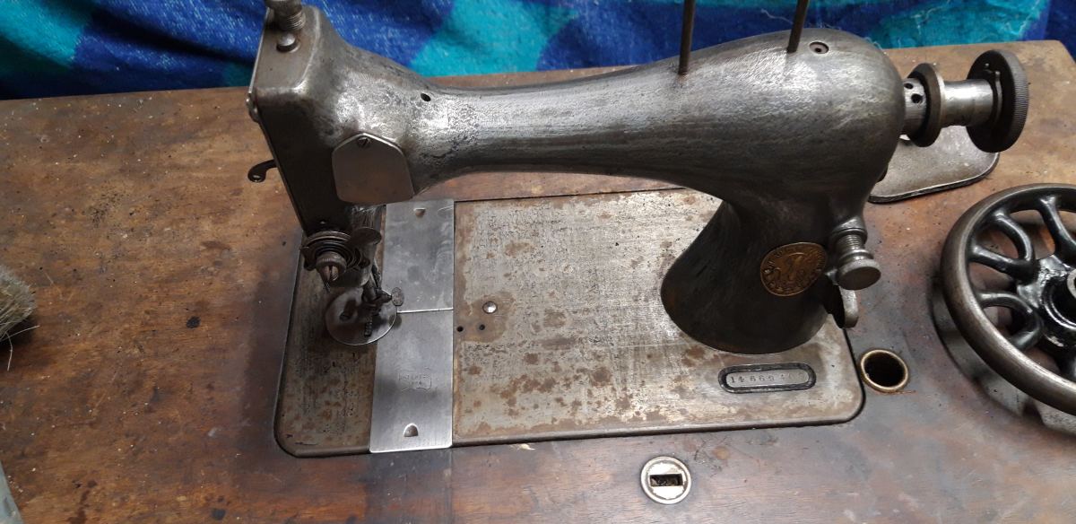

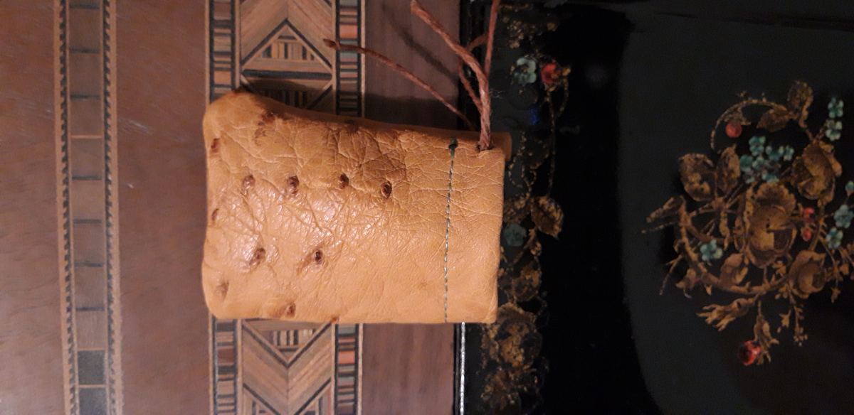

Fifi18 Posté(e) le 9 mars 2020 Auteur Signaler Posté(e) le 9 mars 2020 Bader tu t'enterre là! Ramoutcho c'était encore plus vieu que la fourmi qui cro-onde!!! -Bon j'ai choppé une courroie pour la machine ce qui m'a permis de me rendre compte qu'elle ne cousait plus,elle fait des points mais ne les raccorde pas.après quelque bricolages c'est parti ça coud!!! j'ai appris à m'en servir (merci le lien de Scootmap)...à peu pres hein j'm'apelle pas Vuiton!! Cuir d'autruche c'est pas de la peau de zob de pachiderme mais ca doit pas en être loin!!! Sinon aucune idee du prix que ça peu valoir personne connait pour le moment la seule chose dont je soit sûr c'est que ce n'est pas une machine étrangere maquillé en francaise...je vais aussi récuperer une ou 2 singers quand j'aurai un peu plus de temps. Je compte aussi echanger le bloc de mon tzr de run par celui du beta de cross car lors de quelques tirs entre potos je suis parti mechament en guidonnage avec le tzr à chaque fois que je guidonne c'est en street (je sais pas si c'est lié)et ça à 2 reprise dont un à plus de 150 cote à cote avec mon pote en rs 125 et la seconde fois contre un golf 3 (moins risqué) .donc faut que je refasse la butee de fourche pour plus me coincer les pouces entre le cadre et le guidon,monter un verin et changer mes jantes.Donc pour faire simple je troc les moteurs plus"facile" pour moi de récuperer le beta en guidonnage que le tzr. Le blaster tourne mais dans l'atelier! et le spitro gueule autant qu'il peut bref ça va pas si mal!! 1 1

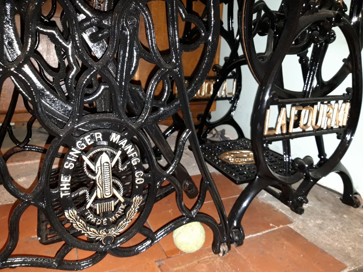

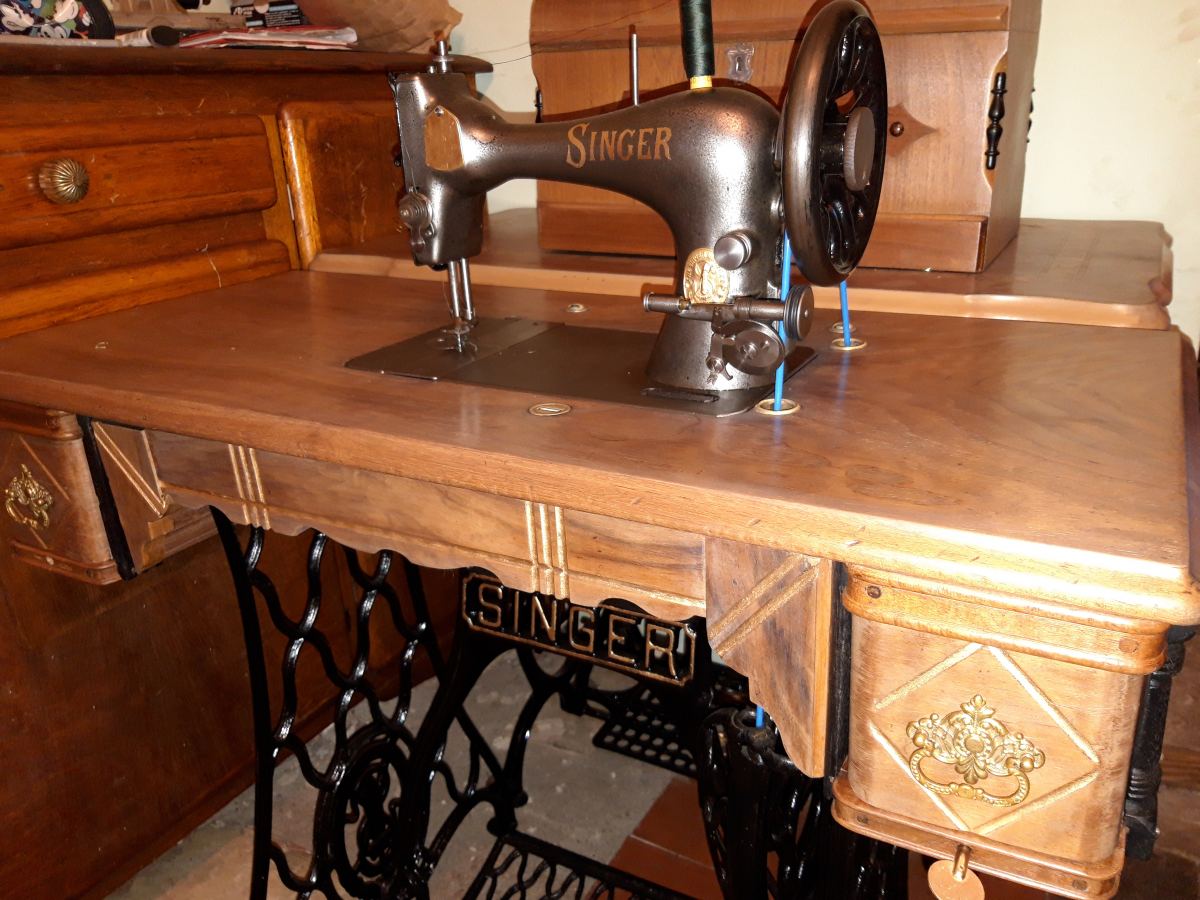

Fifi18 Posté(e) le 19 mars 2020 Auteur Signaler Posté(e) le 19 mars 2020 V'la la 2eme!une singer! Histoire de s'occuper pendant le confinement La singer est aussi moche que la fourmi est belle et aussi repandu que la fourmi est rare!! Promis après celle-ci j'arrête mes conneries et repart sur la meca des breles! 1 1

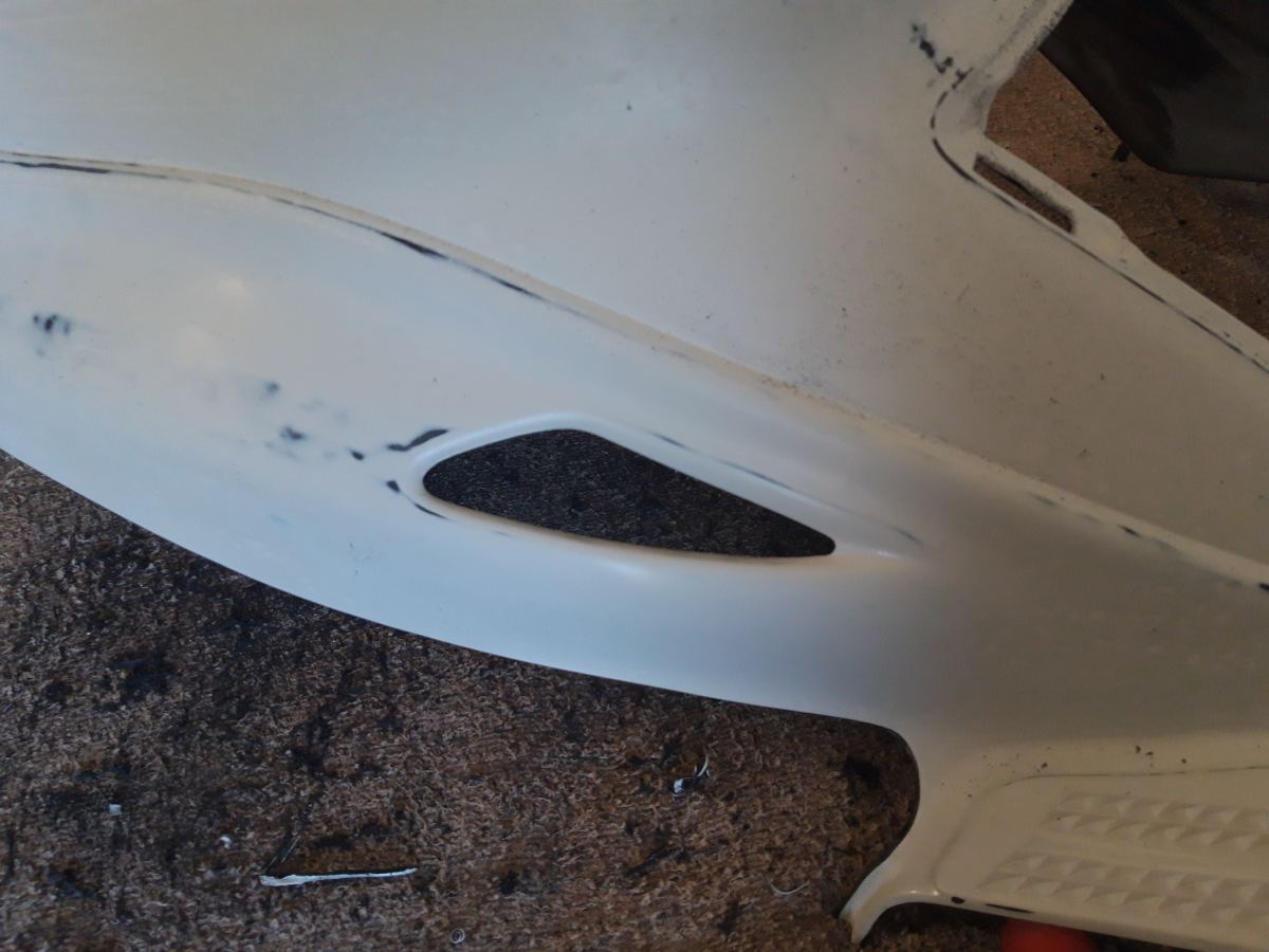

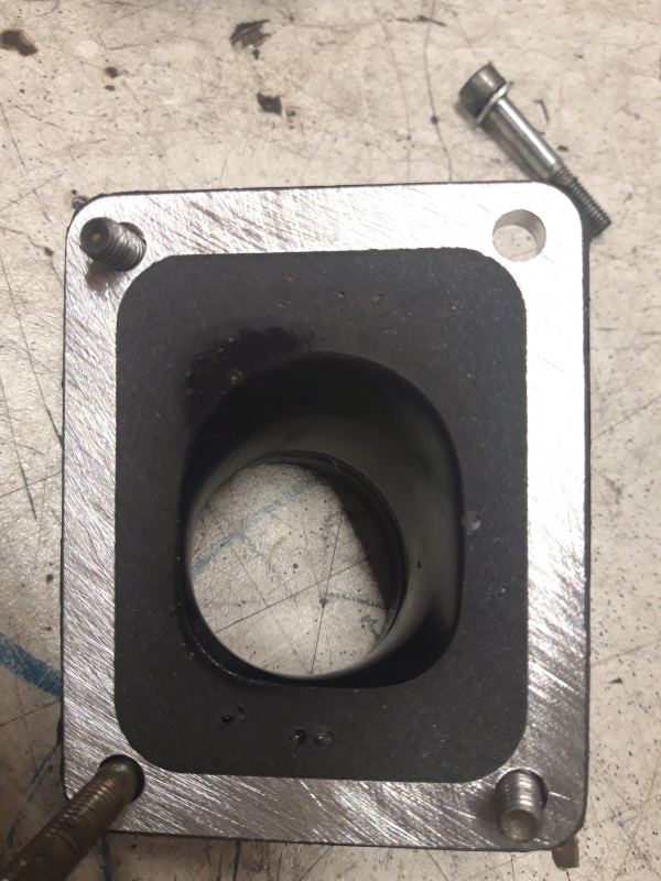

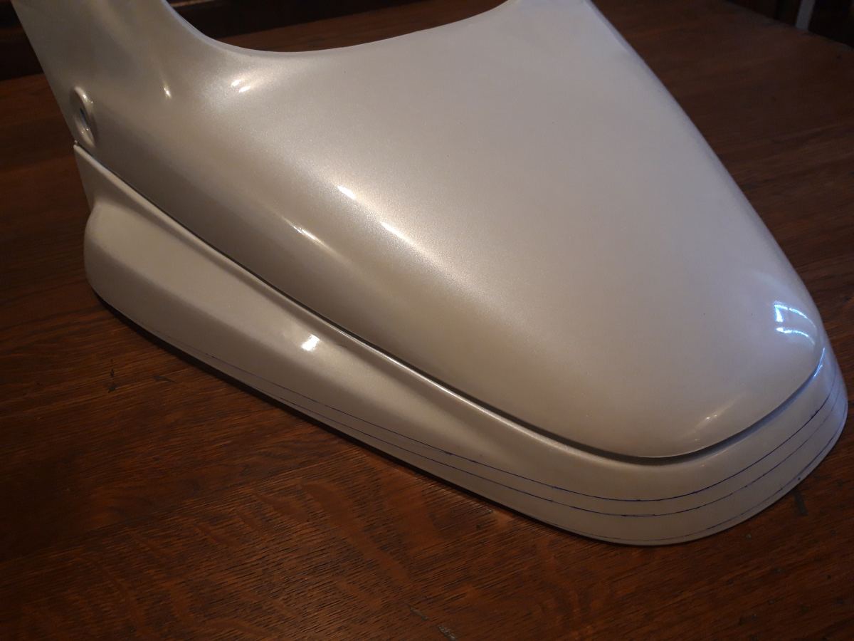

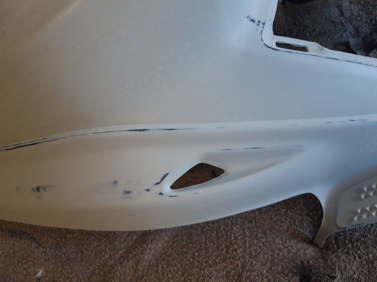

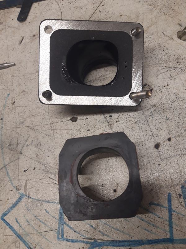

Fifi18 Posté(e) le 17 août 2020 Auteur Signaler Posté(e) le 17 août 2020 Salut me revoilà!bon j'ai fini mes conneries avec les machines à coudre (4 au total)et toujours pas de selle sur le peugeot donc je vais reprendre un peu le scoot et le blaster ils tournent tous les 2 mais c'est pas fini! Je voulais des carénages en bon etat,j'en ai trouvé en neuf et exactement comme les origines! Comme d'hab je fais mes decoupes, J'ai agrandi au max les entrees de la boîte à air Ensuite poncage,pour la peinture on verra plustard!!! J'ai essayé de faire une grille pour boucher le trou du phare et guider tout l'air entrant pour l'obliger a passer dans le radia sans pertes sur les cotes j'ai aussi payé 100euros pour une pipe!!! Chui vidé! mais le blaster en avait besoin il gueulait depuis le temps!pi le 2 temps ça s'engorge Comme d'hab il a fallu adapté,car c'est precisé que la pipe ne peu pas se monter avec les v-forces et bien-sûr j'ai une v-force et suis borné!!!a fallu finir a la main!!!!! J'ai coupé le cone entrant ds la pipe et tracé la partie a enlever pour que tout s'aligne maintenant c'est tout remonté mais il reste encore pas mal de pieces d'occasion a trouver comme des moyeux et tambours avant...ou plus vendeur encore,un frein hydrau de phase2!des bas d'ailes ar,des nerf bar...voilà pour les news du moment

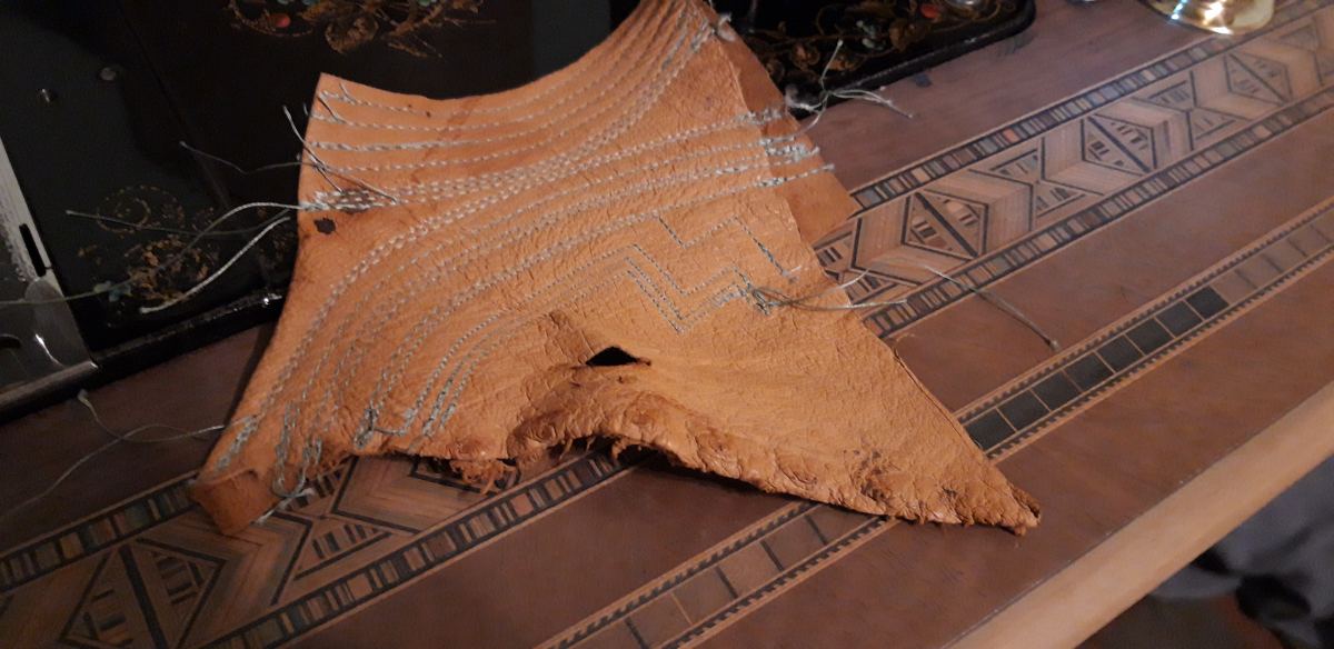

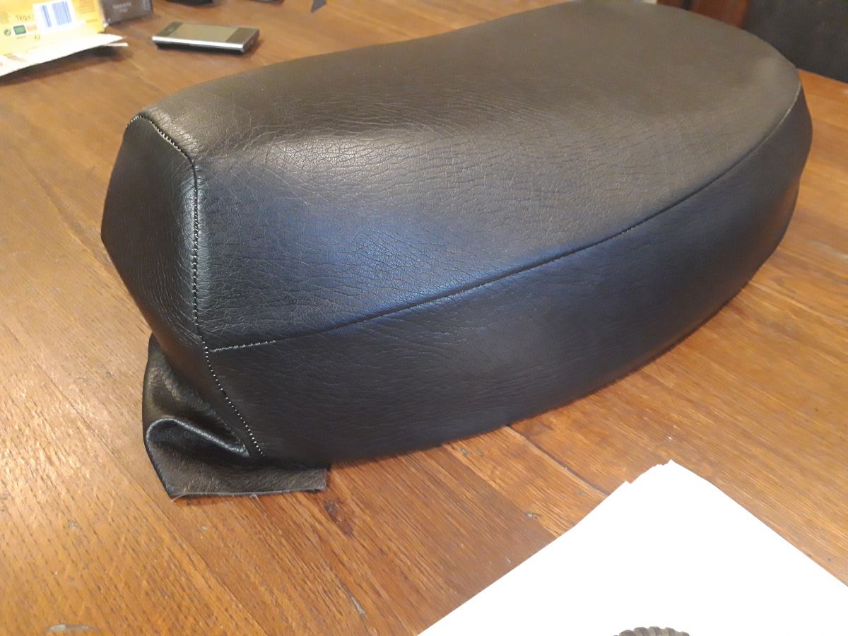

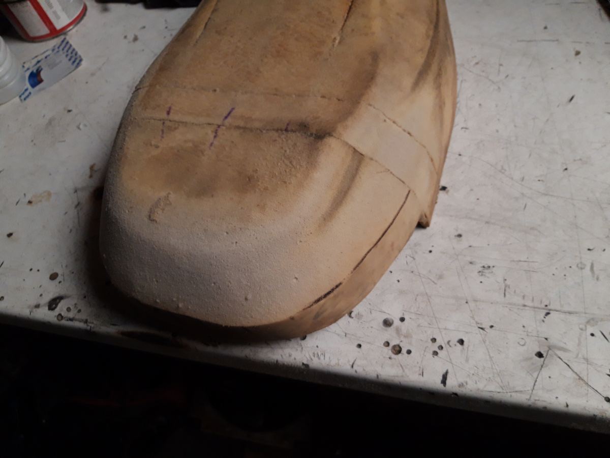

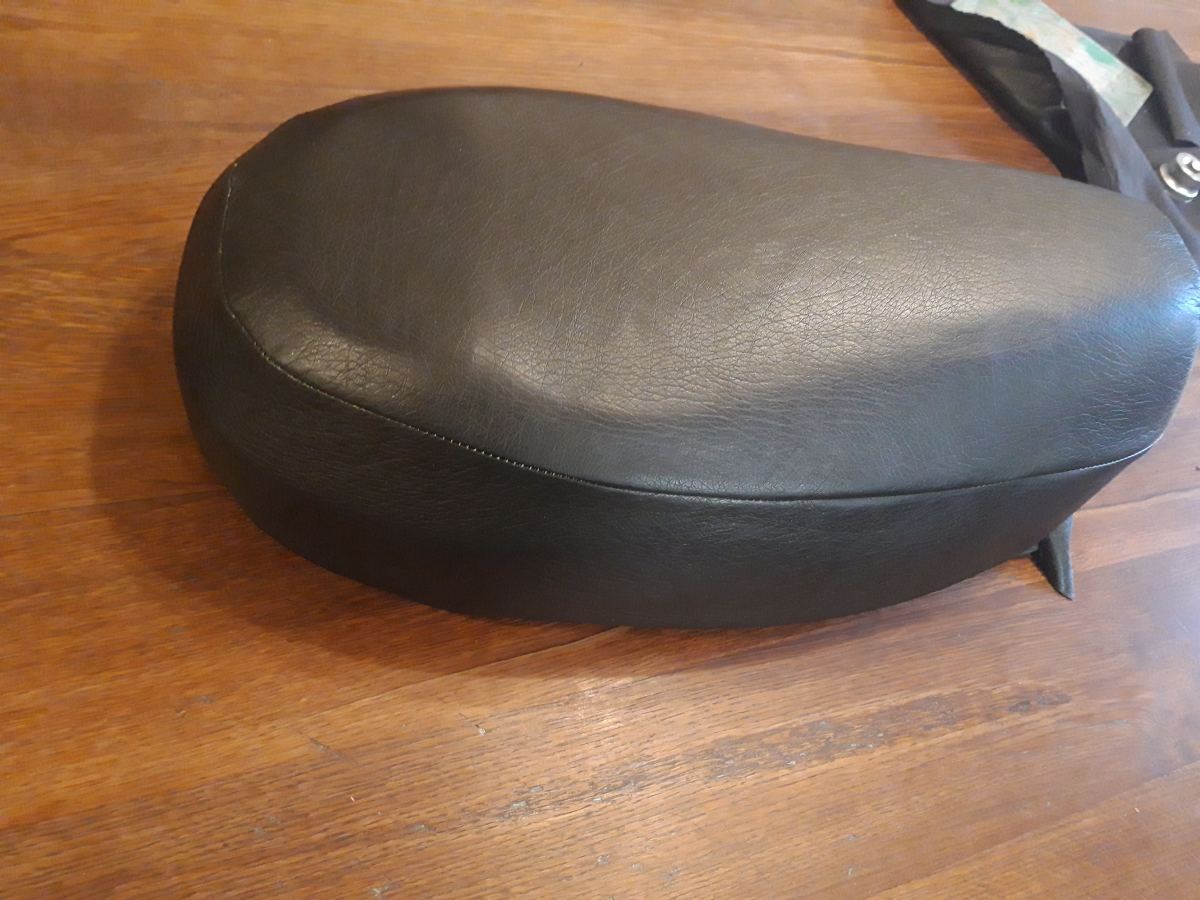

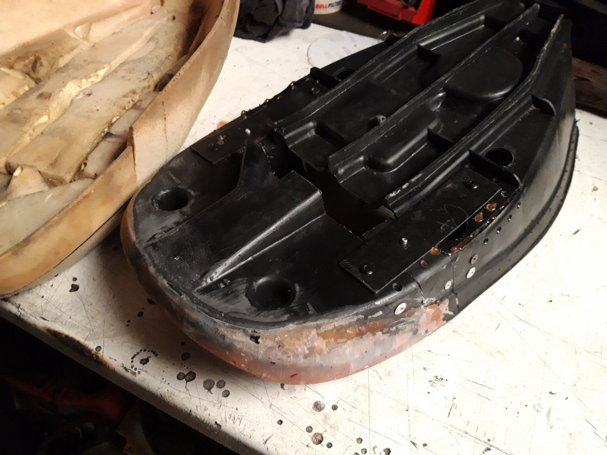

Fifi18 Posté(e) le 31 août 2020 Auteur Signaler Posté(e) le 31 août 2020 J'ai commencé la selle monoplace du boostro.A la mercerie du coin j'ai trouvé un tissus imitation cuir ça ira pour se faire la main ou le patron pour en refaire une plus tard en skai ou simili,mais plus costaud parce que pas sûr que ds le temps ça tienne le coup!! manque plus que de la colle neoprene et une agrafeuse pour vraiment la tendre et la finir. Héééé bin moi...... j'aime bien!!!! Seul bemol:la finesse du tissus.Par contre l'aspect et bluffant!et super stretch!je vais voir pour refaire un canap (neuf mais taché)avec ce tissus 2
Max Blackbird Posté(e) le 1 septembre 2020 Signaler Posté(e) le 1 septembre 2020 Ca a l'air sympa mais dommagede ne pas virer le plat de la place ar, on le voit bien sur la dernière photo
Fifi18 Posté(e) le 1 septembre 2020 Auteur Signaler Posté(e) le 1 septembre 2020 Il y a 4 heures, Docteur JEFF a dit : Ca a l'air sympa mais dommagede ne pas virer le plat de la place ar, on le voit bien sur la dernière photo Sans le plat ca existe déjà (de serie sur certains)pour moi le dosseret et trop haut et on est encore plus sur l'arrière donc ca leve pour un rien et je trouve ça moche!moi je veus du fait maison qui pourrait faire croire que c'est d'orige mais qu'existe pas!
Max Blackbird Posté(e) le 1 septembre 2020 Signaler Posté(e) le 1 septembre 2020 Oui je la connais la mono de booster , ce que je voulais dire c'est de ne ps faire la bosse et direct faire lz ppente
Fifi18 Posté(e) le 2 septembre 2020 Auteur Signaler Posté(e) le 2 septembre 2020 Il y a 12 heures, Docteur JEFF a dit : Oui je la connais la mono de booster , ce que je voulais dire c'est de ne ps faire la bosse et direct faire lz ppente Je vois ce que tu veus dire j'y avais pensé aussi,pi une fois devant le bloc de mousse à poncer bin tu dechantes vite pour rester symetrique!la mousse c pas connu pour être rigide même sur le support et je voyais pas comment être precis pour tracer les reperes et poncer! Je tacherai de faire mieux la prochaine fois mais sur une selle beaucoup moins agée(celle-ci est de 93!!)

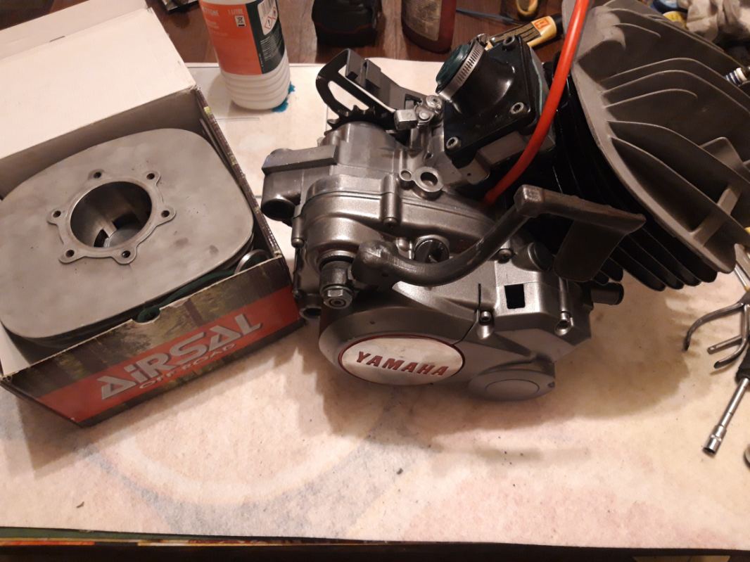

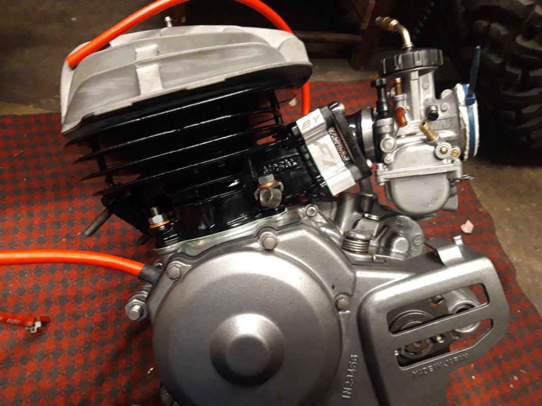

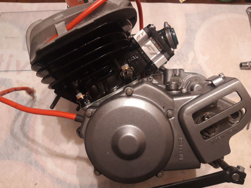

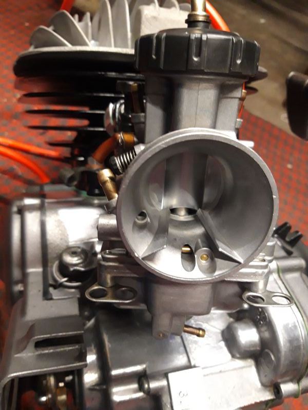

Fifi18 Posté(e) le 8 janvier 2021 Auteur Signaler Posté(e) le 8 janvier 2021 Me revoila!pour vous donner des news du blaster.Comme d'habitude j'ai pas beaucoup roulé avec 4ou5 h par session et ce que 2fois! Donc pas assez pour tomber en panne ou deceller un problème.Par contre je vais avoir des pieces pour le finir un peu plus,déjà j'ai un kit airsal neuf Que j'viens de monter! J'ai remonté le cache allumage peint l'autre j'le flingue avec les pompes pleine de terre!!!On peu voir que j'ai monté le kit stock avec la cale fine mais le vilebrequin fait tjrs 4mm de plus,donc là ce n'est pas alignés!si je monte le kit prépa je monte la grosse cale car les transferts du kit ont ete modifié. Ce kit neuf me servira le temps de faire refaire le nickasil du kit prépa qui restera sur le blaster. Ensuite j'ai un fmf qui va pas tarder et un beau carburateur keihin pwk comme les miens mais avec un"air stricker" j'avais kiffé le comportement du tzr avec ce carburateur donc bon j'le monte sur le blaster et zou!!! Mais toujours pas moyen de chopper une paire de bas d'aile arrière!donc bon si vous en avez ou connaissez un blaster en train de pourrir faites moi signe!!!

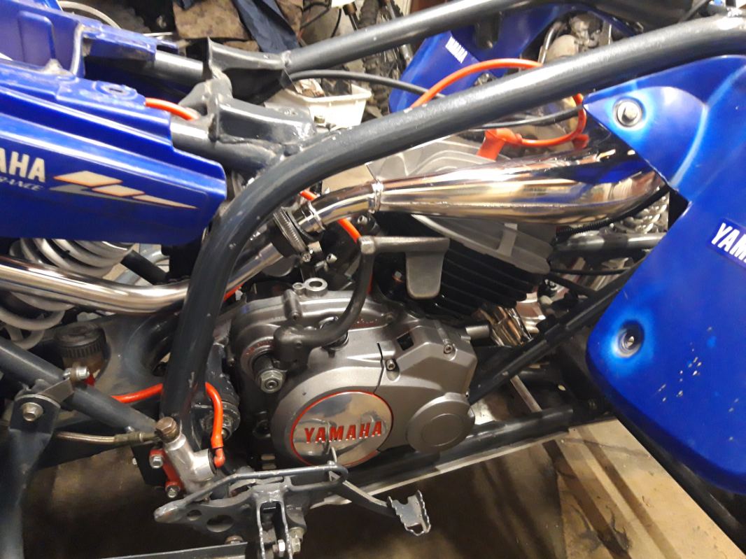

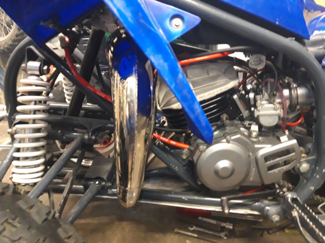

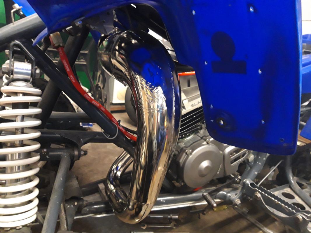

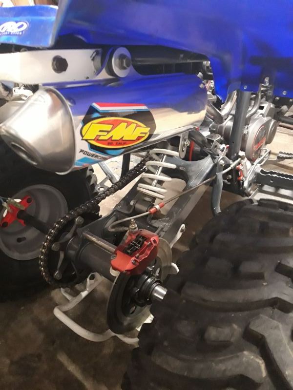

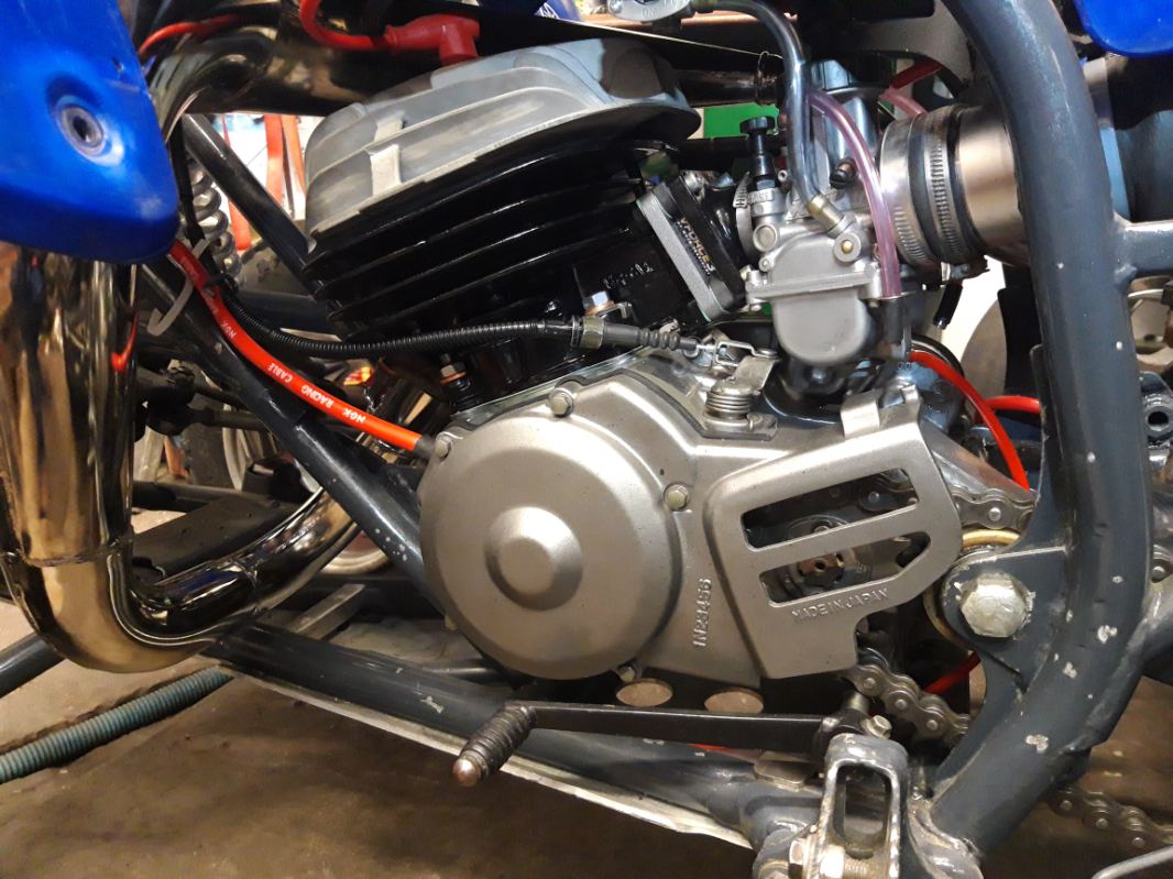

Fifi18 Posté(e) le 15 janvier 2021 Auteur Signaler Posté(e) le 15 janvier 2021 Ça y est! pot fmf power core fatty gold truc machin rassingue est arrivé,bref t'as compris je comme un dingue!!! Là le projet blaster en prend un coup! J'ai repouillé le moteur dans le chassis,relié le carburateur à la boîte à air,et enfin monté le pot.J'ai encore une patte à fabriquer pour bien fixer le silencieu et ce sera top! J'ai fais un premier démarrage et réglage rapide du carburateur au ralenti pour le moment c la première chauffe du kit donc bon chui resté tranquille! 2
Fifi18 Posté(e) le 15 janvier 2021 Auteur Signaler Posté(e) le 15 janvier 2021 Ha oui! il y a l'autre coté aussi!
