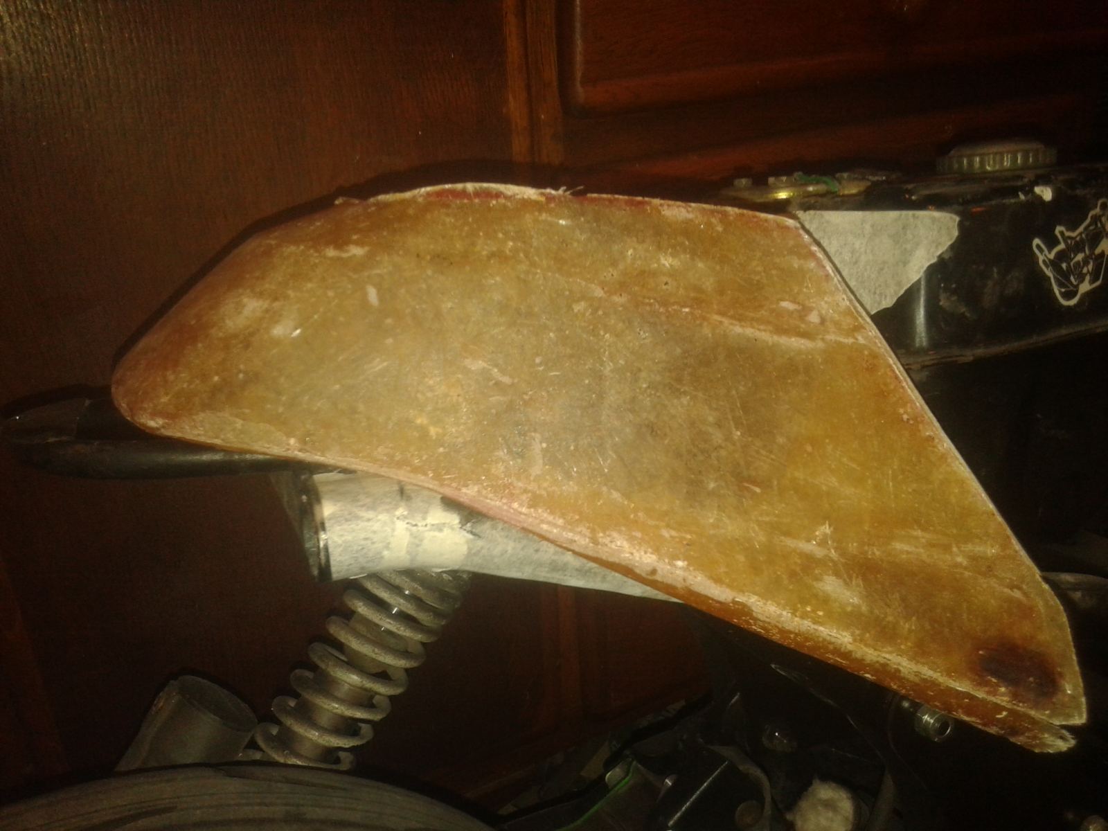

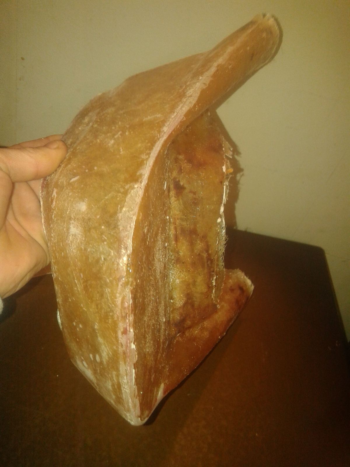

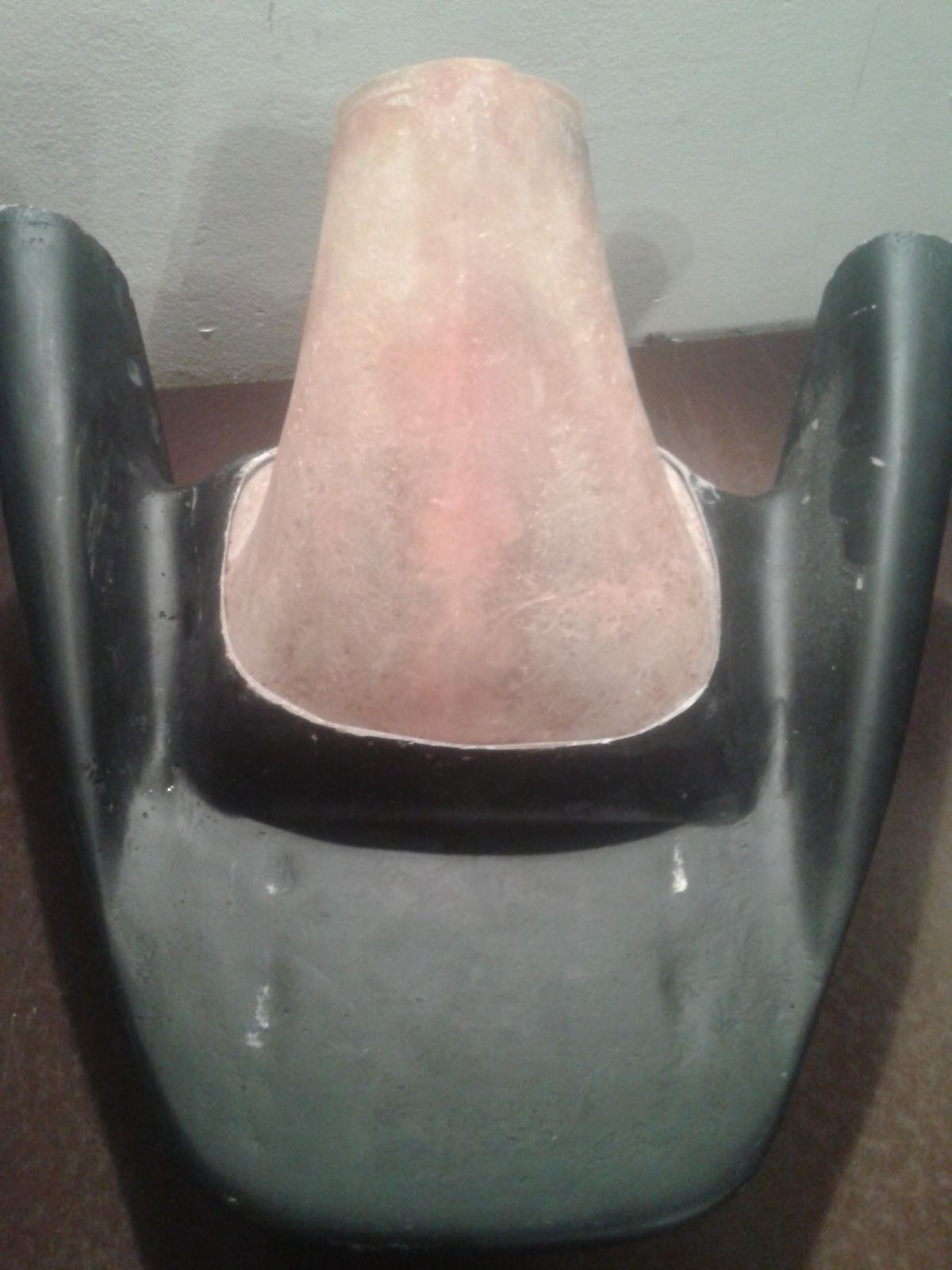

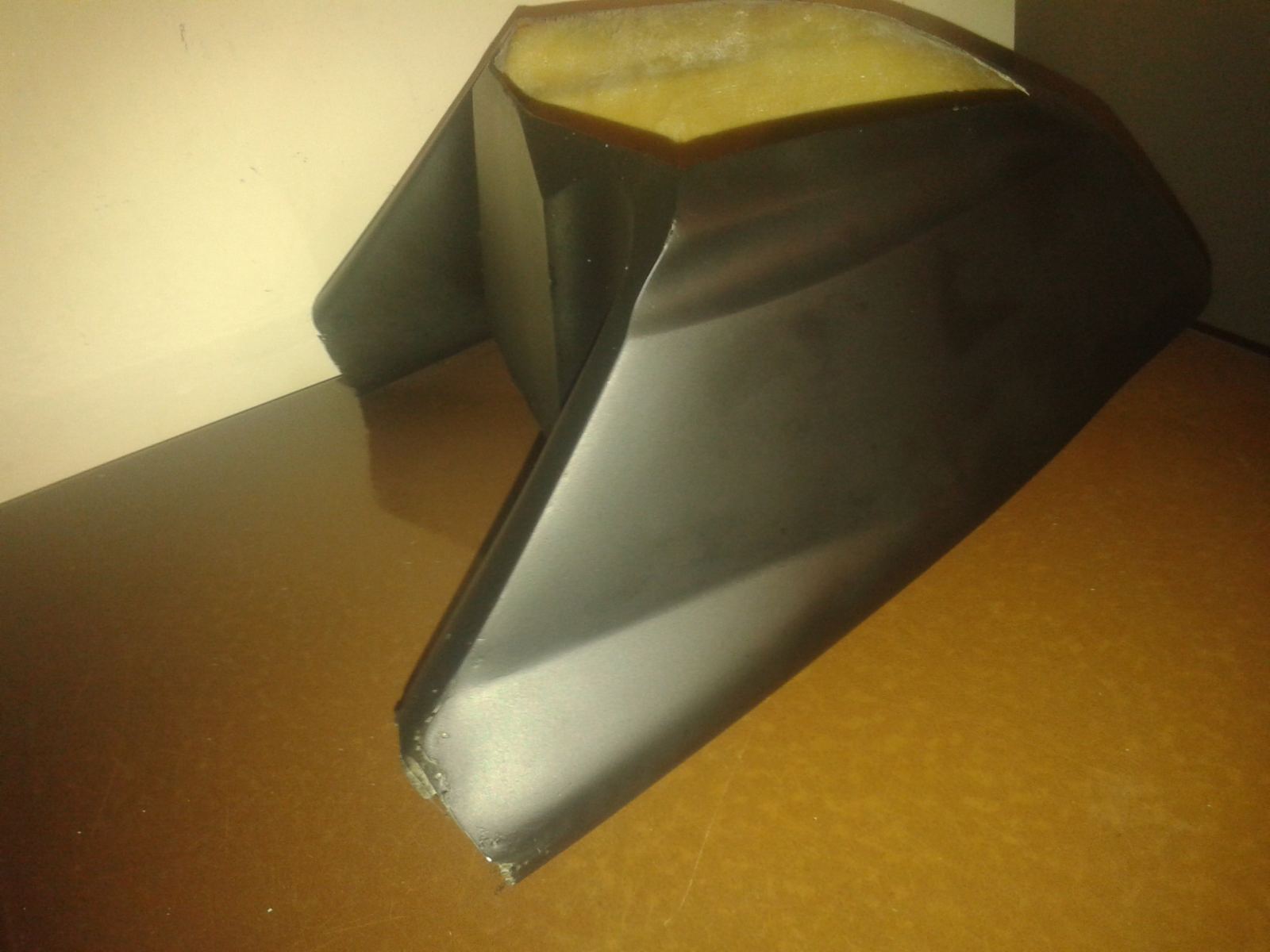

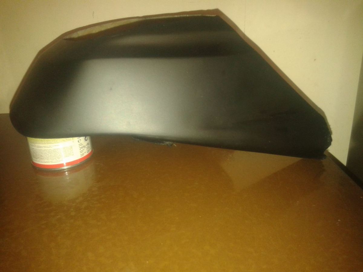

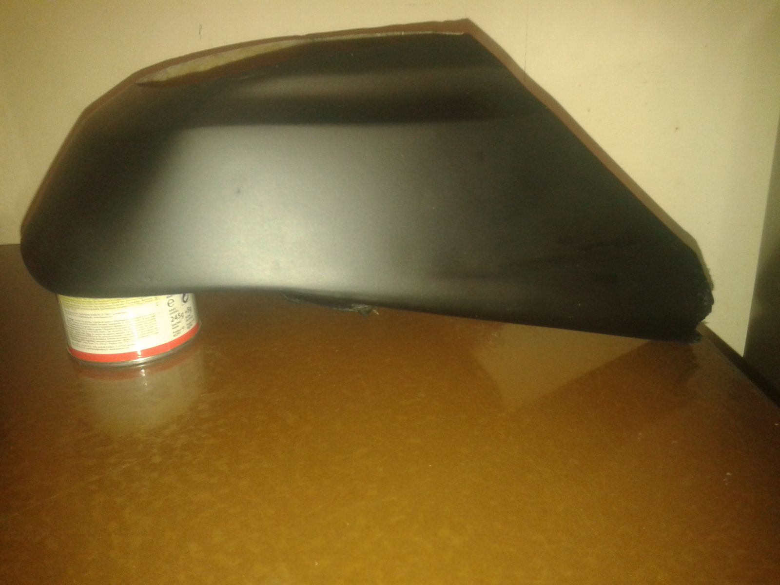

Fifi18 Posté(e) le 5 février 2018 Auteur Signaler Posté(e) le 5 février 2018 Il y a 2 heures, noux a dit : oui c'est sur chacun sa téchnique mais la tiénne et vraiment pas mal c'est rèflèchi grav Merci ca fait plaisir de la part de quelqu'un du metier! Une tof des jours entre les pieces avant collage il y a vraiment pas grand chose Et une autre juste posé à sa place sur le scoot pour voir si ca a pas vrillé pendant le collage Ça va bien toujours pas de couilles pour le moment!! Ensuite poncage interieur exterieur une couche supplementaire tout le tour de la partie superieur et inferieur +1 fine couche de resine au pinceau dilué à 2% à 5% avec de l'acetone avant de mettre le catalyseur c'est plus fluide,même technique pour impregner la fibre.Par contre je n'ajoute pas d'acetone pour appliquer à même le moule sinon ca coule et ont touche plus facilement la cire c pas bon! C'est pour ca que les Pros utilise le gel coat voilà une partie des Astuces... enfin selon moi hein

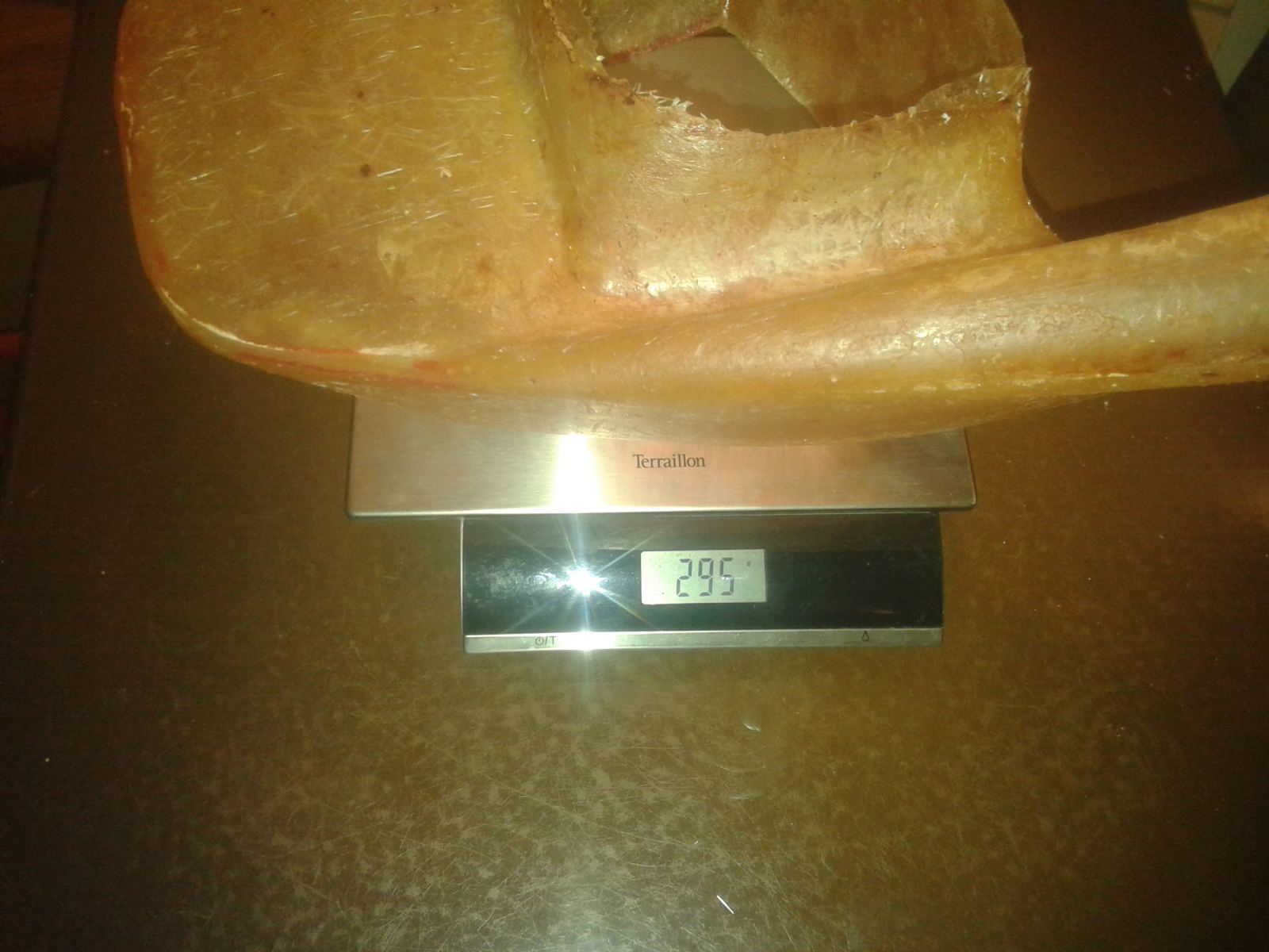

Fifi18 Posté(e) le 5 février 2018 Auteur Signaler Posté(e) le 5 février 2018 Il y a 18 heures, jeff lee a dit : casses pas le moule!!! Toi je te vois venir c'est niet!!! Par curiosité j'ai pesé le verdict est tombé moins de 300gr pour l'instant sans venturi ni couvercleMême sans pouvoir comparer pour moi c evident le polyester est plus léger que l'ABS ou lePE 0,50m2 de fibre utilisee et les petites chutes sont passee pour le collage (choucroute) est 1/2 petit pot de resine pour l'instant
noux Posté(e) le 5 février 2018 Signaler Posté(e) le 5 février 2018 Il y a 11 heures, Fifi18 a dit : Merci ca fait plaisir de la part de quelqu'un du metier! Une tof des jours entre les pieces avant collage il y a vraiment pas grand chose Et une autre juste posé à sa place sur le scoot pour voir si ca a pas vrillé pendant le collage Ça va bien toujours pas de couilles pour le moment!! Ensuite poncage interieur exterieur une couche supplementaire tout le tour de la partie superieur et inferieur +1 fine couche de resine au pinceau dilué à 2% à 5% avec de l'acetone avant de mettre le catalyseur c'est plus fluide,même technique pour impregner la fibre.Par contre je n'ajoute pas d'acetone pour appliquer à même le moule sinon ca coule et ont touche plus facilement la cire c pas bon! C'est pour ca que les Pros utilise le gel coat voilà une partie des Astuces... enfin selon moi hein ça va y manque pas grd chose par contre mélangé l'acetone a la raisine accelère la catalise c'est pas très conseillé mais j'ai déja vu , il y en a aussi qui en métte dans le gelcoat pour accéléré le séchage mais y risque que sa jaunisse oui tu as tout fait raison pour le gelcoat et même normalement le premier moule et en bois recouver de sprécor puis poncage du sprécor , puis gelcoat et le premiè moule et fait tu as quoi comme raisine ? c'est un catalyser liquide ?

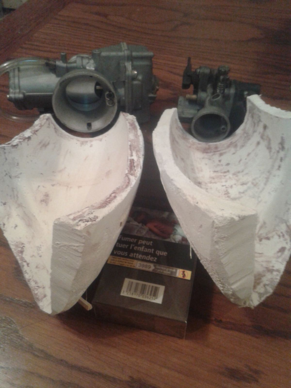

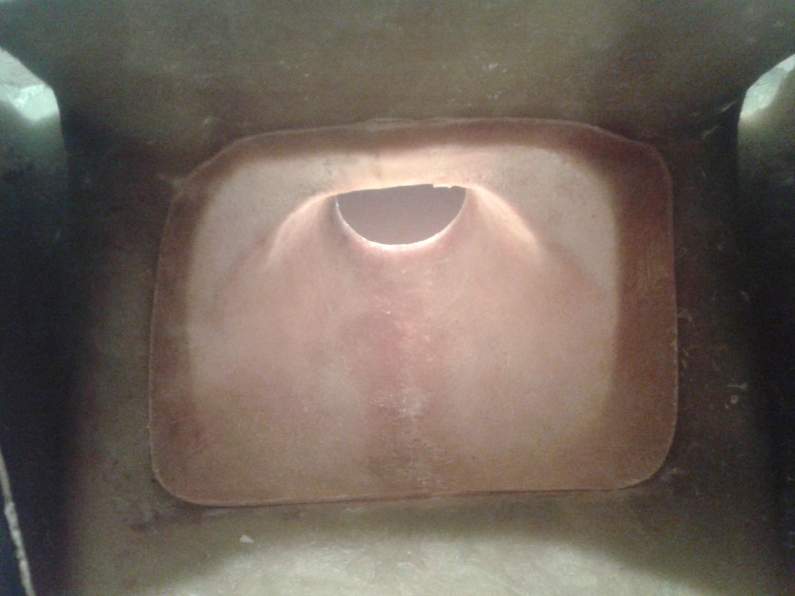

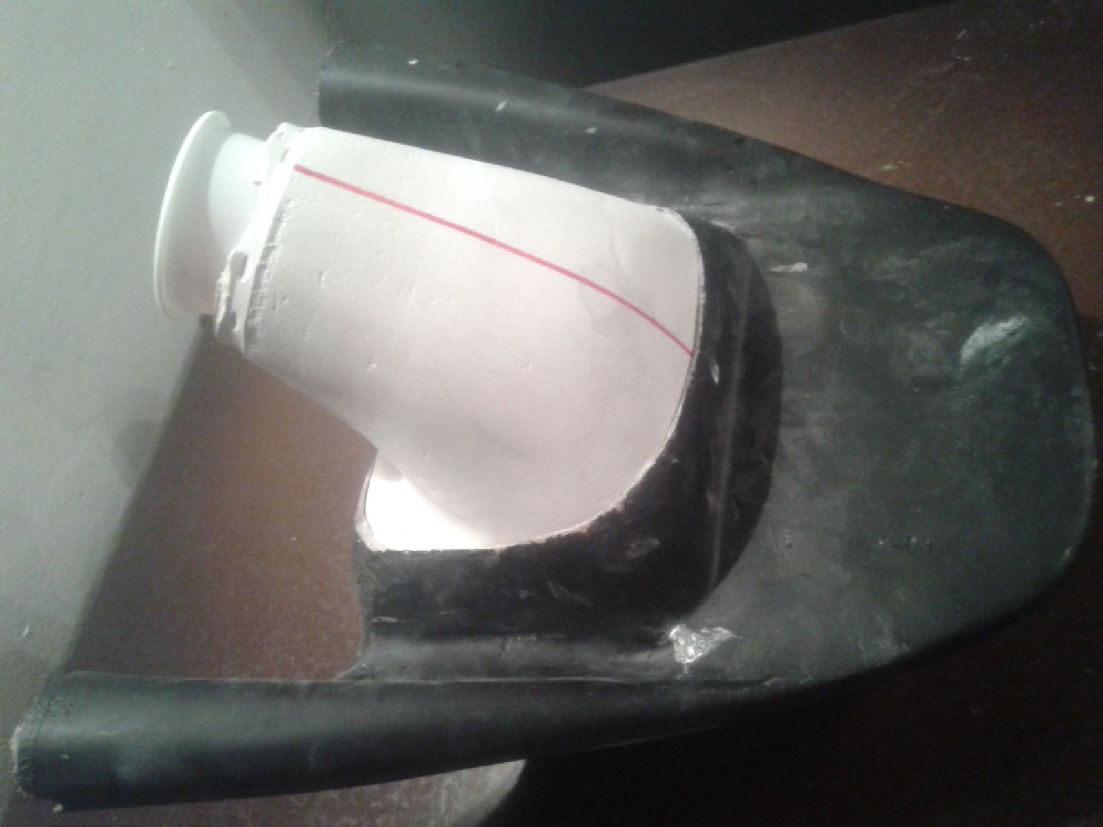

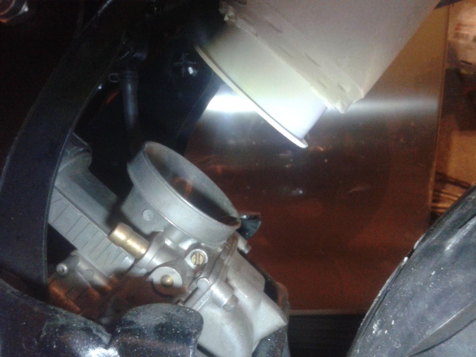

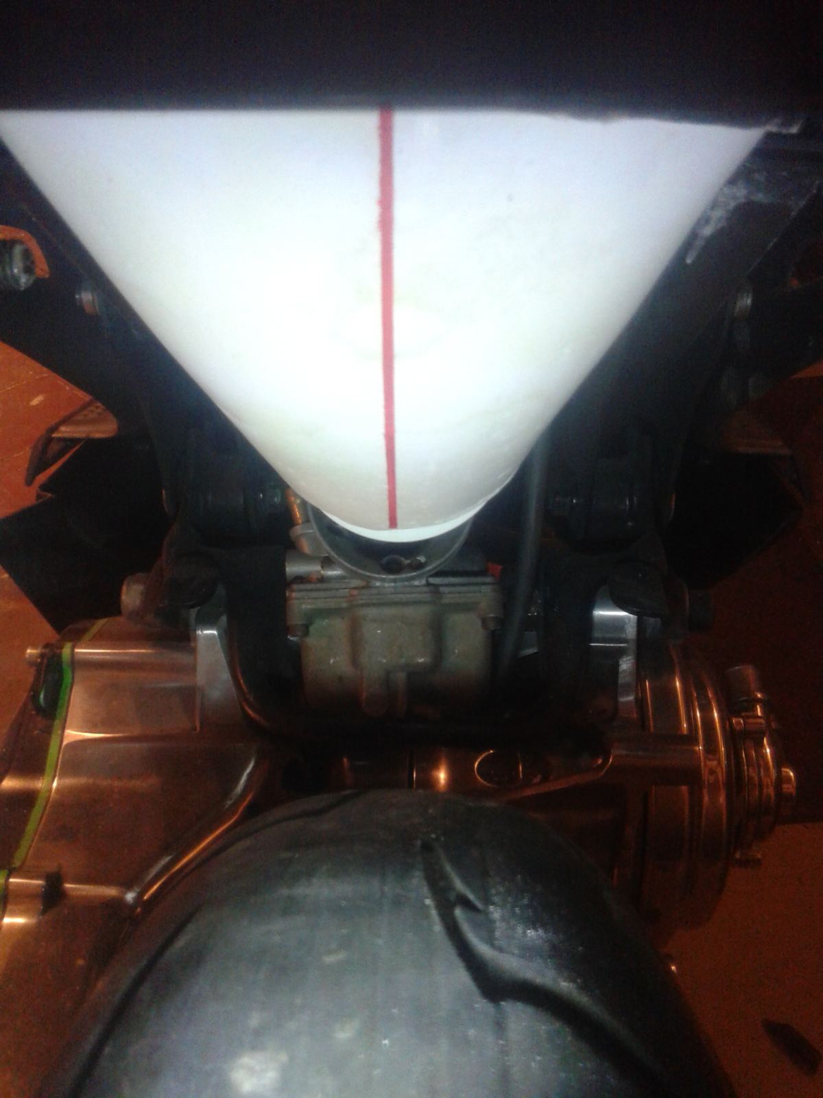

Fifi18 Posté(e) le 8 février 2018 Auteur Signaler Posté(e) le 8 février 2018 News du jour: j'attaque la 2eme partie de la boîte à air le cone sui va du carburateur à la boîte allignépour moi c'est juste parfait comme je voulais pourtant j'ai forcé un peu sur la taille de carburateur c'est un 35,5mm! Comme ca le 28 sera à l'aise et fourni en air bien frais
nathan 2917 Posté(e) le 8 février 2018 Signaler Posté(e) le 8 février 2018 Tu perd pas avec un tube si long pour la baa
noux Posté(e) le 8 février 2018 Signaler Posté(e) le 8 février 2018 franchement c'est carrement propre par contre tu fait comment avec le moteur quand il balance ça va tout casser non ?

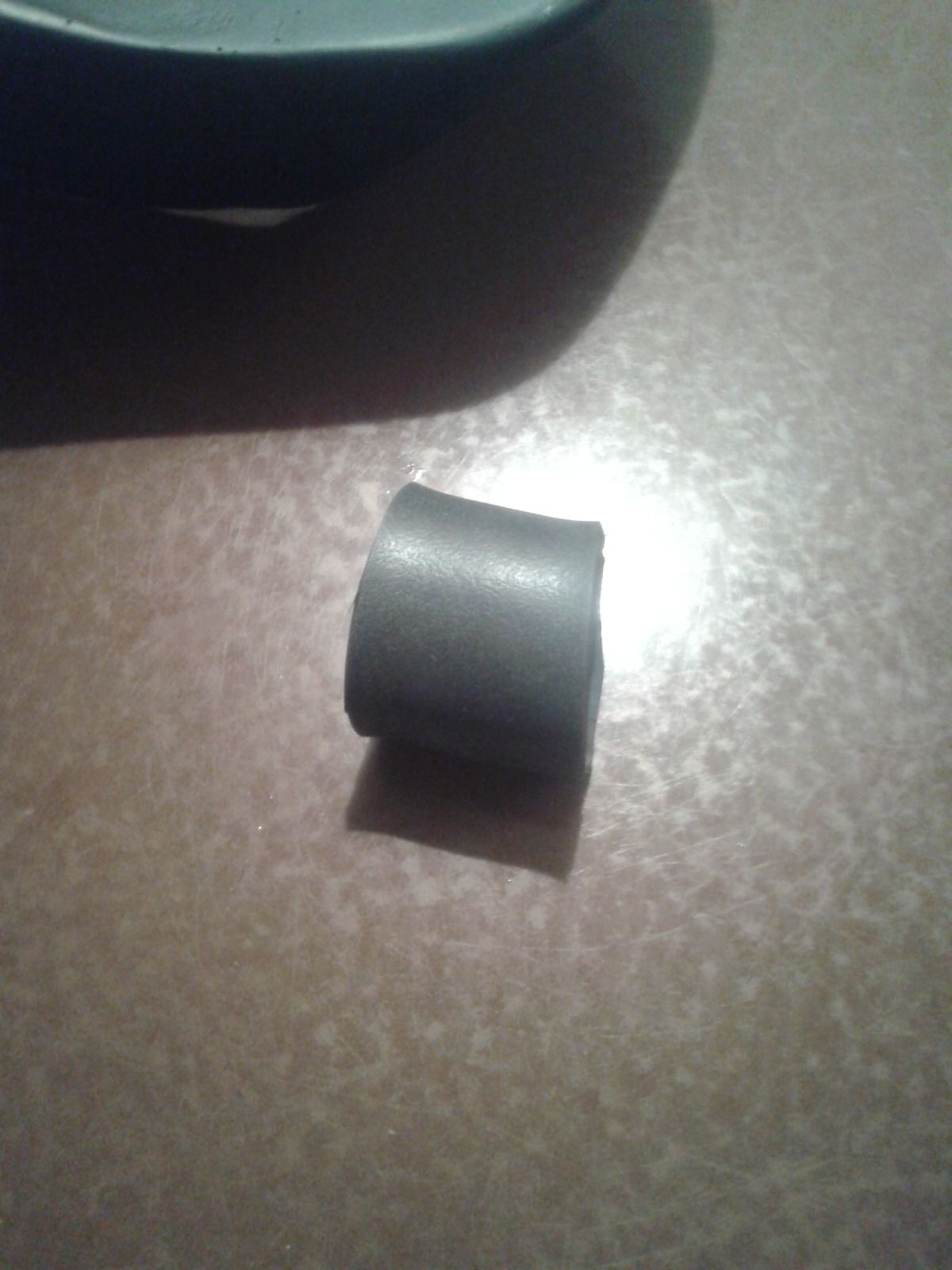

Fifi18 Posté(e) le 9 février 2018 Auteur Signaler Posté(e) le 9 février 2018 Il y a 17 heures, nathan 2917 a dit : Tu perd pas avec un tube si long pour la baa Non c'est pas Comme une pipe d'admission et surtout vu le diametre et la conicité du manchon Il y a 13 heures, noux a dit : franchement c'est carrement propre par contre tu fait comment avec le moteur quand il balance ça va tout casser non ? Alors ca c bien vu!!! Je récup le manchon de ma première baa c un tube mou qui s'etire beaucoup comme de la chambre a air en plus elastique et plus épais On appelait ca de la peau de couille les antenniste en ont en rouleau aussi En plus mon basculeur/silent-bloc sont très raide et mon amortisseur a une cale pour limiter le debattement a 3cm Ca passait avec un amortisseur normal...

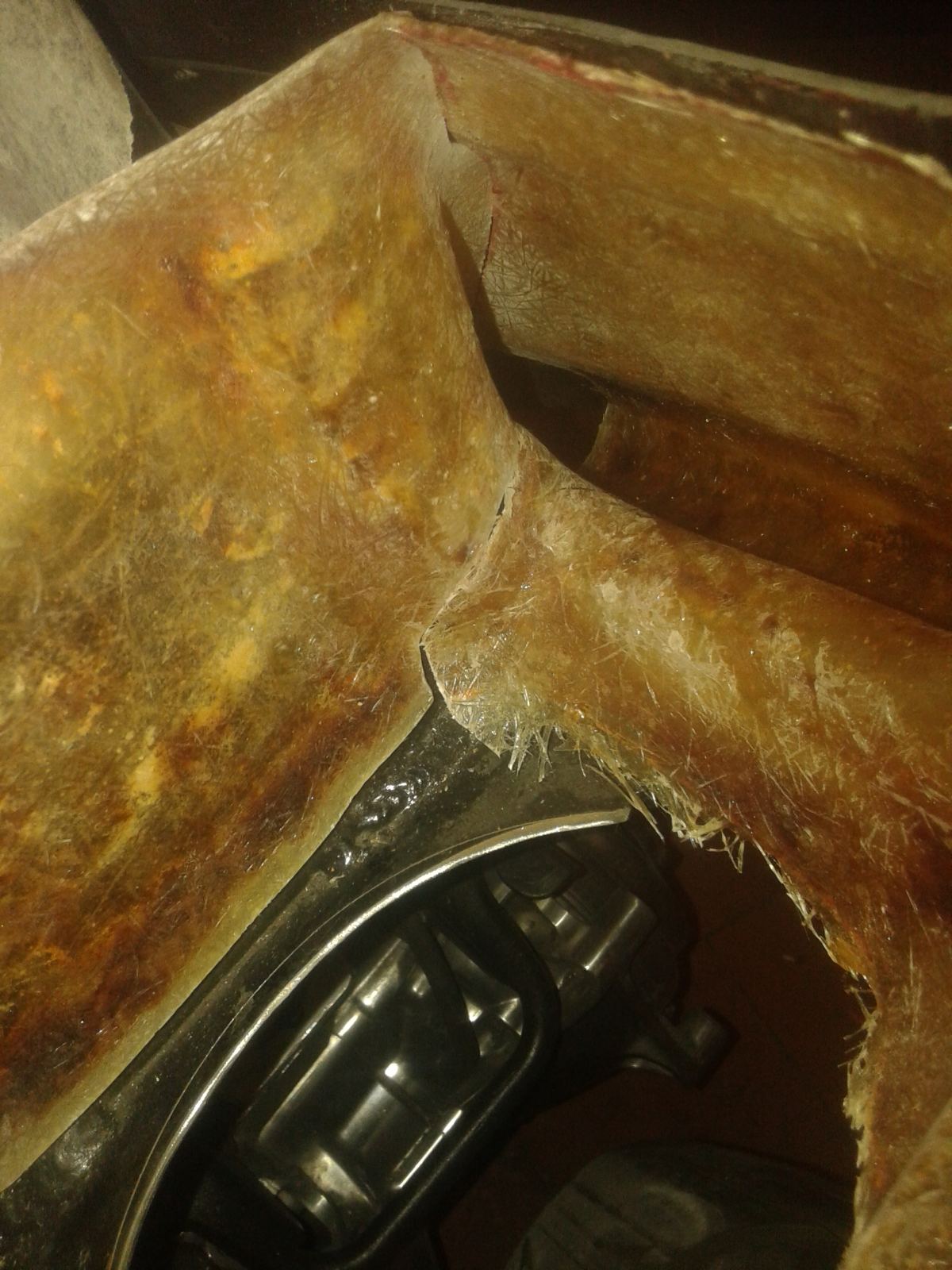

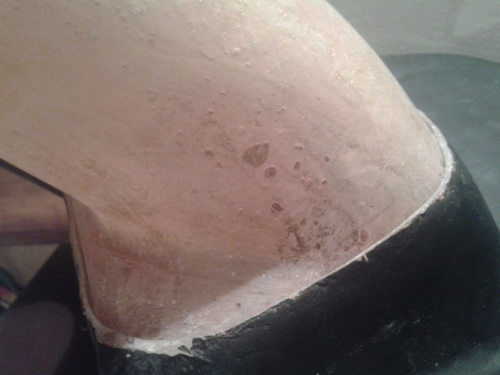

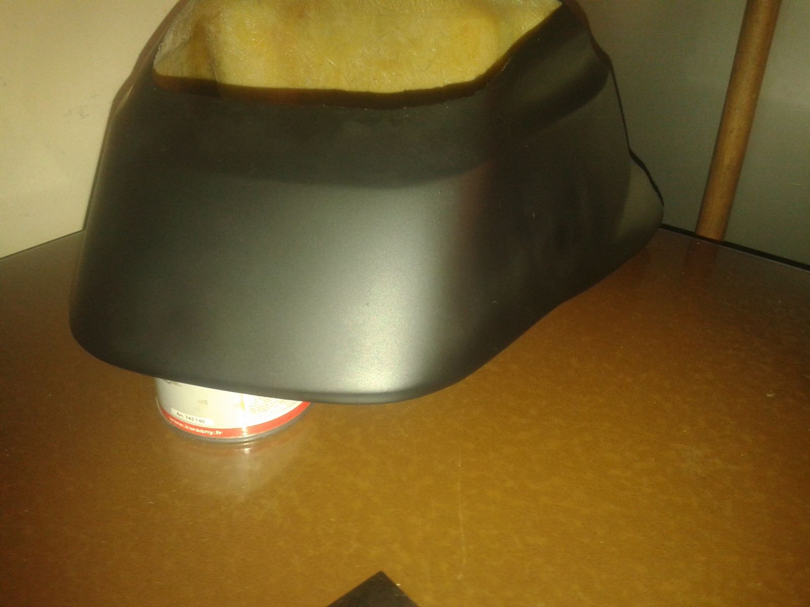

Fifi18 Posté(e) le 9 février 2018 Auteur Signaler Posté(e) le 9 février 2018 Cone demoulé juste posé pas encore colléles defauts(changement de resine du coup je me suis fait avoir^^ je vais recharger avec de la choucoute et un bout de manchon ep4mm pas sûr que ca t'aide mais ca s'ettire jusqu'à 5x sa longueur! d'oû le nom
