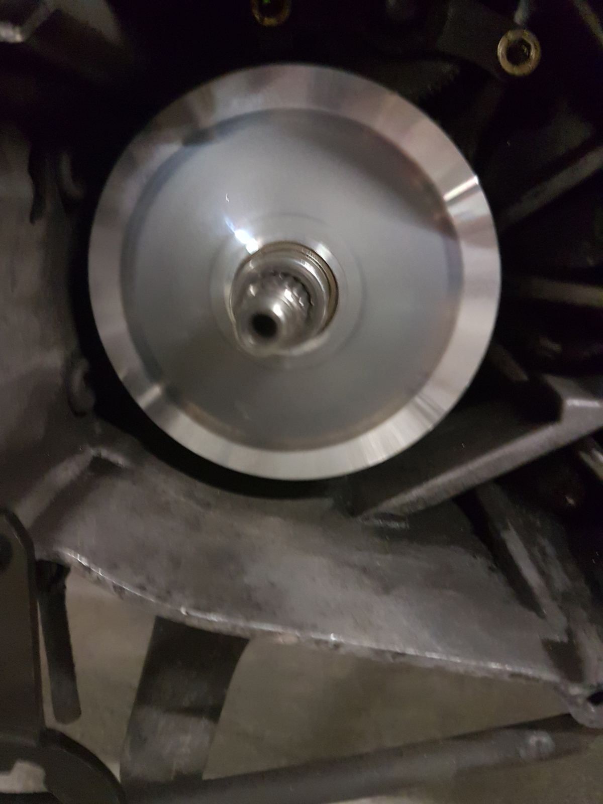

voilà le variateur avec le ressort poussé jaune et galets de 7G, je regarderai la différence avec le ressort de poussée blanc.
Quand j'ai remonter mon démarreur je devait remettre lentretoise, sauf jen avais 2 l'origine et la over range soit une plus courte et une plus longue,j'ai mis la plus longue ca peut venir de la ?
Le 17/07/2017 at 18:06, TomTom74100 a dit :
Galets trop lourd ,et ressort de poussée trop dur ,on voit bien que sa monte pas jusqu'en haut
