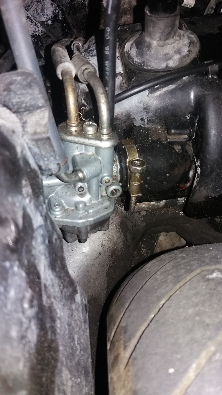

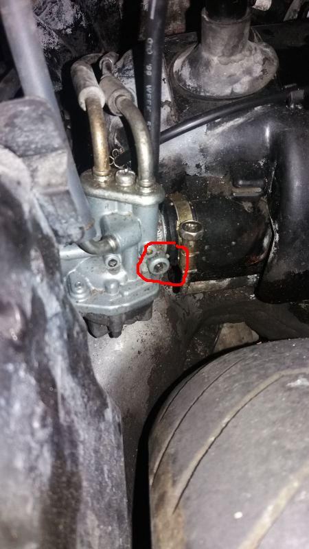

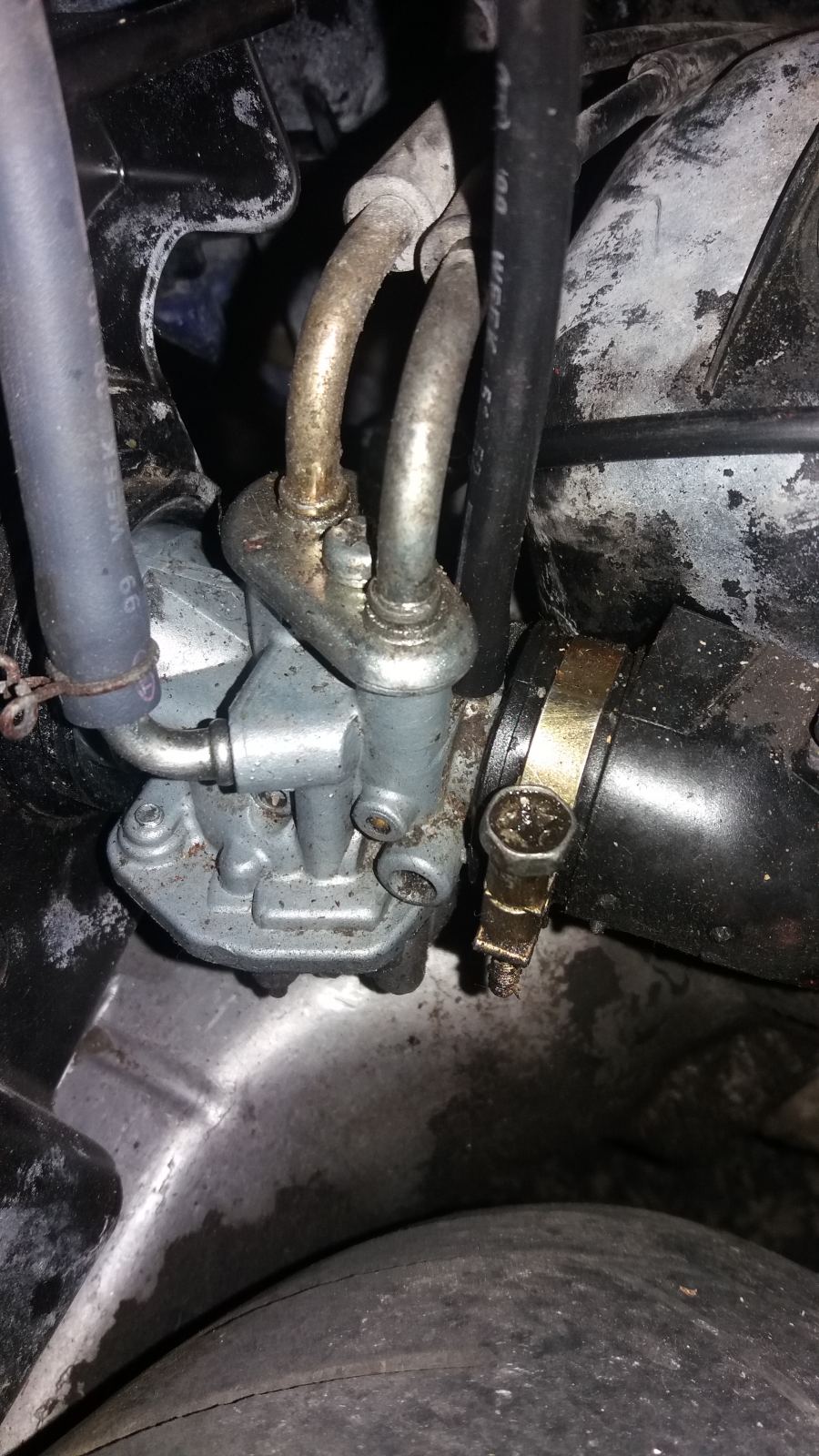

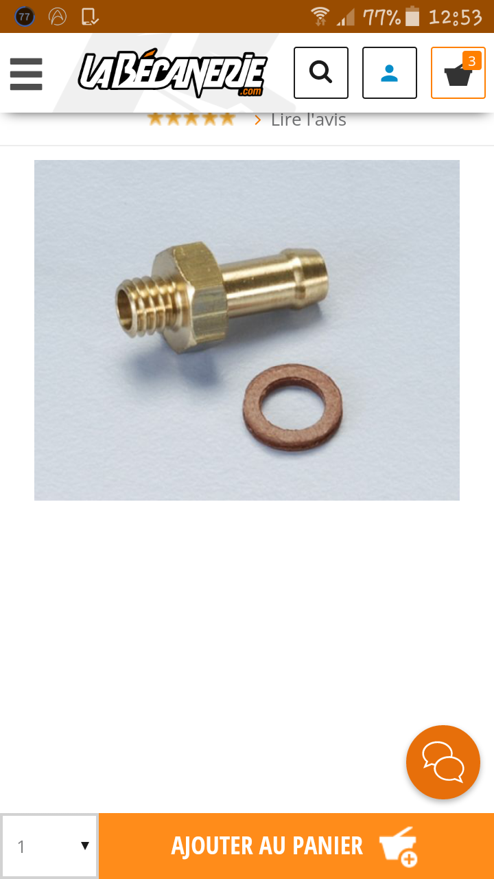

le petit tuyau que te montre jeef lee en photo et celui de lhuile donc tu as bien une pompe a huile et tout se qu'il faut sauf que sur ton carburteur ta tétine pour le brancher a du se casser il faut boucher le trou avec de la pate a joint sa ira bien et après tu fait ton mélange ça sera bon
Le tuyau que montre Jeff et boucher j'ai regardé par contre l'autre à côté le plus petit il n'est pas boucher je pense que ça serait pour l'huile j'ai regardé si Vendée des tétines justement pour raccorder le tuyau d'huile au carburateur j'en ai trouvé deux mais je sais pas du tout lequel prendre

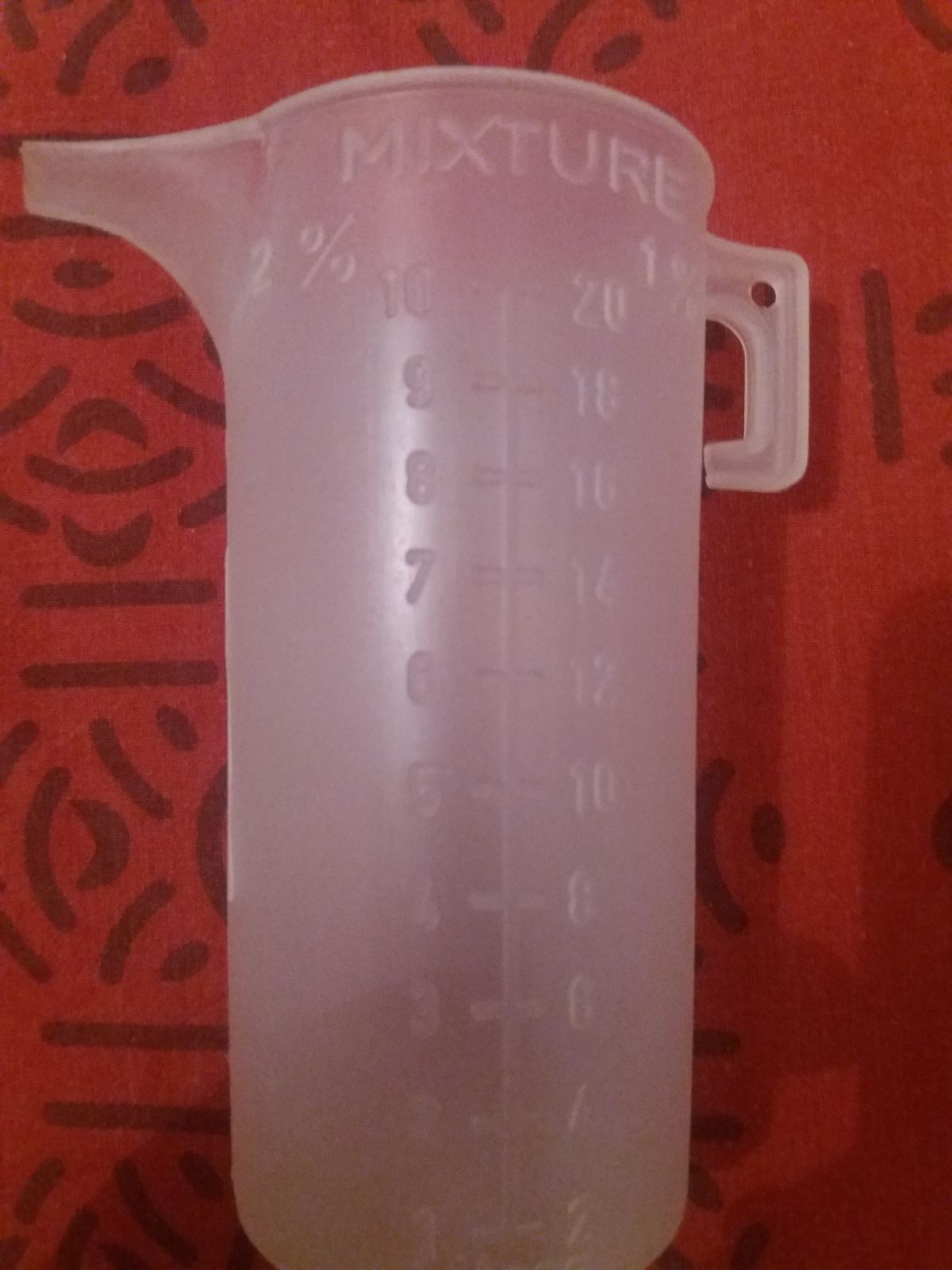

Quelqu'un pourrait me dire combien je dois mettre d'huile dedans parce que je n'y comprends rien
C'est une graduation par litres, la colonne de gauche correspond à un mélange essence + 2% d'huile.
Donc verse de l'huile jusqu'au 5 et ça fait la quantité d'huile pour 5 litres d'essence.
Voilà !
