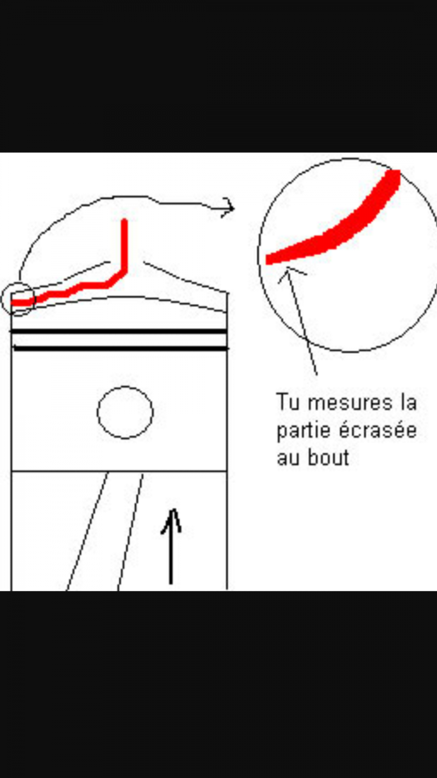

il y a 2 heures, Pejic187 a dit :
Le fraisage c'est dessiner la forme à l'aide du joint et fraiser genre à la dremel ou un outils similaire ?
Et pour le squish il y a des tutoriel sur youtube je vais bien m'informer la dessus
fzut faire ca oui mais aussi fraise le carter pour passer les jupes du cylindre qui sont plus large que l origine
donc l envoyé a un préparateur ou un tourneur fraiseur
Bonjour
Donc le fil rouge étant de l'étain tu mesure avec un pied à coulisse la partie écrasé et tu as t'as valeur de squish.
Et tu joues sur les épaisseur de joints d'embase pour arriver à la valeur préconisé par le constructeur.
il y a 15 minutes, Barry/Sheene a dit :
Bonjour
Salut,
Merci pour ton image très explicative. Je vais procéder ainsi ;-)
Salutations
