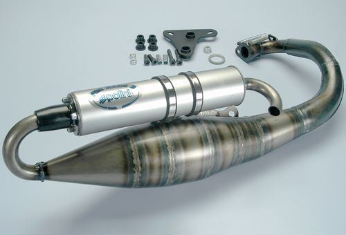

1 jimmy@ Posté(e) le 1 septembre 2017 Signaler Posté(e) le 1 septembre 2017 le for race est le plus perfo pour peugeot v.

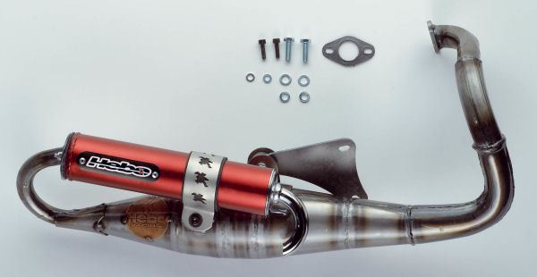

0 Hrc Posté(e) le 1 septembre 2017 Auteur Signaler Posté(e) le 1 septembre 2017 Donc bonjour, en pot le hebo manston racing replica? Le yasuni r?le polini for race? Le simonini?le top perf nardo replica? Autres?merci

0 Max Blackbird Posté(e) le 1 septembre 2017 Signaler Posté(e) le 1 septembre 2017 Pour te répondre,je te dirais juste que je ne peux pas te renseigner vu que je n ai jamais eu de peugeot,cependant le nardo n est pas fameux en Minarelli vertical,la cartouche a exactement le même soucis que le pot rage 6 replica,pour moi le for race reste une valeur sur

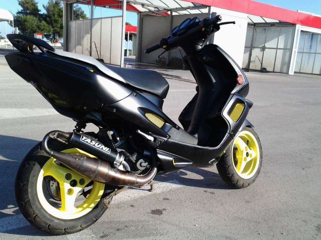

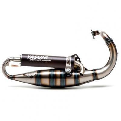

0 Babaxt Posté(e) le 1 septembre 2017 Signaler Posté(e) le 1 septembre 2017 Malheuresement pas de c16 pour peugeot Un yasuni r ou un nardo

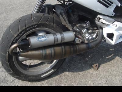

0 Invité Posté(e) le 1 septembre 2017 Signaler Posté(e) le 1 septembre 2017 Bonjour, Si tu trouve encore un polini 4 race, c'était un des plus gros gabarit pour 70cc avant les pots détentes, sur vertical lc y a plus grand chose de viable pour un 70cc.
0 Hrc Posté(e) le 1 septembre 2017 Auteur Signaler Posté(e) le 1 septembre 2017 Merci de vos réponse et le pot hebo manston replica?est il plus performant que le yasuni r?
0 Babaxt Posté(e) le 1 septembre 2017 Signaler Posté(e) le 1 septembre 2017 Le mieux c'est le polini Le hebo pourquoi tu nous le rabâches h24 ? Tu le possède ou tu en veux un ?
0 Hrc Posté(e) le 1 septembre 2017 Auteur Signaler Posté(e) le 1 septembre 2017 Je le possede actuellement c'est pour ca que je le rabache!!!jaurai bien voulu changé,c'est tout.
0 Invité Posté(e) le 1 septembre 2017 Signaler Posté(e) le 1 septembre 2017 Effectivement le hebo à l'air ridicule comparé à un 4 race, en plus j'ai dis une bêtise, c'est un pot détente, et le hebo n'a pas un gros gabarit non plus, tu peux en changer.
0 Hrc Posté(e) le 1 septembre 2017 Auteur Signaler Posté(e) le 1 septembre 2017 J'aimerais bien un yasuni r,d'occasion ca se trouve bien. qu'un 4race,c'est plus dur a trouver!! Qu'en pense tu?
0 Babaxt Posté(e) le 1 septembre 2017 Signaler Posté(e) le 1 septembre 2017 T'as un pot super rare ! Impossible d'en trouver Il marche comment selon toi ? Et vu sa rareté tu aura du mal à avoir des avis sur ce pot Il a l'air ridicule, ça ne veut pas dire qu'il l'est
0 Hrc Posté(e) le 1 septembre 2017 Auteur Signaler Posté(e) le 1 septembre 2017 Ca donne ça,a peu pres. Et le polini.... Ce pot marche bien je trouve pour moi.je fais du 115km/h a peu pres avec.avec tous ce qui suit bien entendu. Sur le site scooter system: En 2009 Hebo 8.9/10 265 € 6 réactions Acheter en ligne Le pot d'échappement Hebo Racing Replica est une pièce très intéressante. Disponible avec une homologation CE, ce dernier est de très bonne qualité (soudures propres et solides réalisées manuellement) et permet une amélioration significative des performances, surtout sur les scooters équipés de cylindres 70 cm3 Sport ou plus performants. Il est particulièrement intéressant une fois monté sur une configuration dotée d'un kit 70 Hebo. Pour d'avantage de performances, Hebo propose le Hebo Racing V Revolution. Très bonne pièce! Homologation sur route : oui
