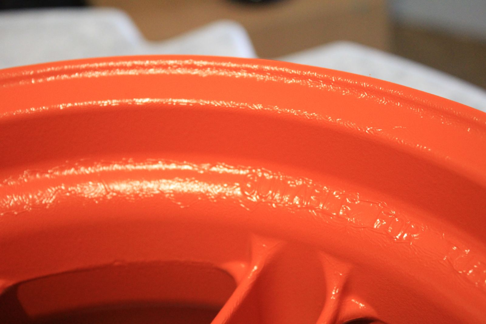

noux Posté(e) le 28 septembre 2017 Signaler Posté(e) le 28 septembre 2017 salut si le vernis blanchi et ne brille pas c'est qu'il fait trop froid pour la peau d'orange c'est la buze qui et trop grosse 2
bouigass Posté(e) le 28 septembre 2017 Auteur Signaler Posté(e) le 28 septembre 2017 C'est bien ce que je pensais, pourtant j'ai vaporiser d'assez loin
Tampaxxxxx Posté(e) le 28 septembre 2017 Signaler Posté(e) le 28 septembre 2017 SURTOUT PAS DE VERNIS SUR UNE MONTANA !!!!!! Il y a une véritable réaction chimique juste merdique avec peinture seche ou humide c'est la même, de base c'est une peinture de graff elle tien longtemps sans vernis j'ai jamais eu de soucis sur mes scoot qui faisait pour la plupart dodo dehors. Que tu boss avec de la Hardcore ou de la 94 surtout pas les caps d'origine !!! Il faut les caps Blanc pastille rose "FAT" et Orange pastille noir "BIG FAT" c'est pas les plus gros il y en a encore un au dessus mais ils sont déjà super. Ça donne un jet bien bien large et très léger ça éviter de faire plusieurs passage et surtout les traces de raccord, avec c'est caps il y en a juste pas. Perso j'ai de la chance j'habite a 1h du All city en général je préfère y allez pour choisir les tintes, et ca me fait une balade a Marseille, mais pour peindre un scoot complet tu arrive facilement a 80e de peinture donc si vous commander sur le sites les ports sont offert.
bouigass Posté(e) le 28 septembre 2017 Auteur Signaler Posté(e) le 28 septembre 2017 (modifié) Bah moi c'est en utilisant les Fat que j'ai eu ce problème, avec les caps noirs d'origine je n'ai eu aucun soucis. Par contre je suis d'accord qu'il ne faut pas vernir de la Montana, surtout que la brillante a un bon rendu. Modifié le 28 septembre 2017 par bouigass

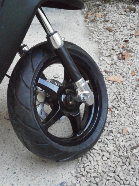

bouigass Posté(e) le 28 septembre 2017 Auteur Signaler Posté(e) le 28 septembre 2017 (modifié) Voilà le défaut des jantes: Sinon mon colis est arrivé mais...chez mon voisin qui n'est pas là Edit: Le voisin est arrivé J'ai un beau carton: A votre avis il y a quoi dedans? Modifié le 28 septembre 2017 par bouigass
Tampaxxxxx Posté(e) le 28 septembre 2017 Signaler Posté(e) le 28 septembre 2017 (modifié) On dirait que le défaut de peinture fait comme si t'avais eu du décapant ci c'est ca c'est ton support qui était pas top ou si tu as utiliser un apprêt c'est ca. Ou tu as peut être fait plusieurs couche ? si oui c'est aussi une cause. Dans le colis je dit un kit a raclette ! Modifié le 28 septembre 2017 par Tampaxxxxx
bouigass Posté(e) le 28 septembre 2017 Auteur Signaler Posté(e) le 28 septembre 2017 Sous cette couche, il y avait déjà eu plusieurs couches de la même peinture et j'ai nettoyé les jantes avec de l'eau et liquide vaisselle puis rincage à l'eau clair , séchage " à l'air libre" + décapeur thermique et refroidissement avant d'appliquer la peinture ce jour là. Oui il y a un apprêt mais sous les premières couches qui étaient sèches avant d'appliquer la peinture ce jour là. Non, ce n'est pas un kit à raclette
nathan 2917 Posté(e) le 28 septembre 2017 Signaler Posté(e) le 28 septembre 2017 il y a 21 minutes, bouigass a dit : Sous cette couche, il y avait déjà eu plusieurs couches de la même peinture et j'ai nettoyé les jantes avec de l'eau et liquide vaisselle puis rincage à l'eau clair , séchage " à l'air libre" + décapeur thermique et refroidissement avant d'appliquer la peinture ce jour là. Oui il y a un apprêt mais sous les premières couches qui étaient sèches avant d'appliquer la peinture ce jour là. Non, ce n'est pas un kit à raclette certain chauffe un peu la surface avant de peindre mmmhhhh un kit tout court ? Un variateur ? embrayage ?
mat881 Posté(e) le 28 septembre 2017 Signaler Posté(e) le 28 septembre 2017 Y a plusieurs type de montana, y en a qui résiste au vernis et d'autre non

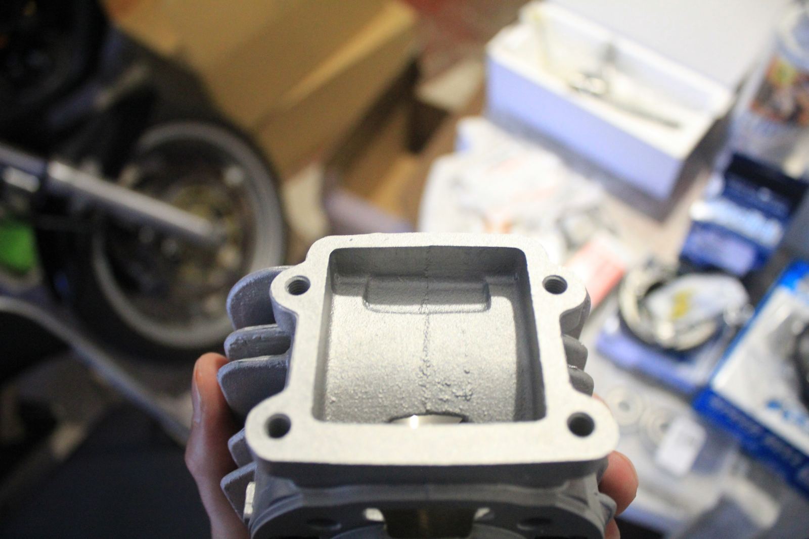

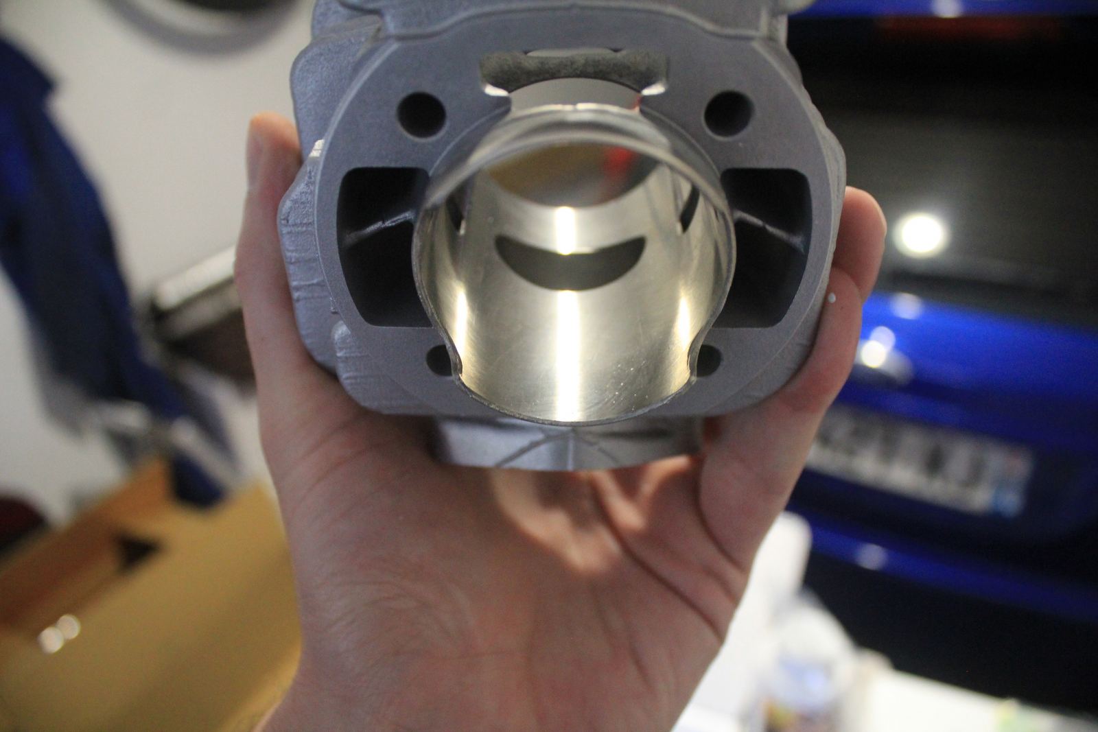

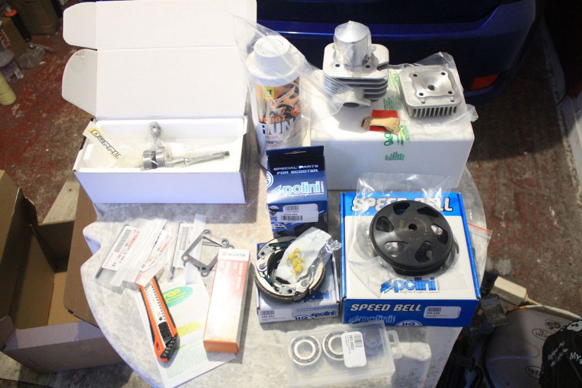

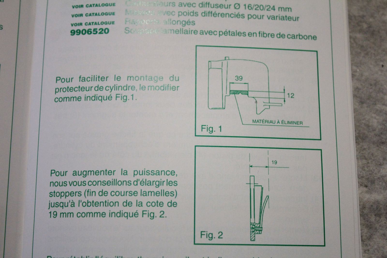

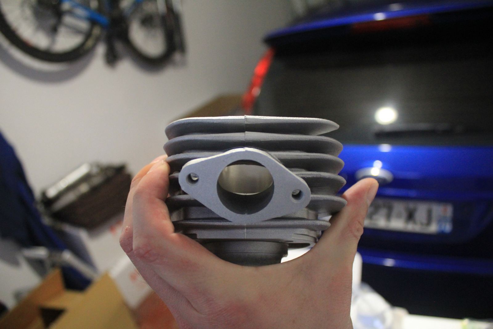

bouigass Posté(e) le 28 septembre 2017 Auteur Signaler Posté(e) le 28 septembre 2017 Un peu de tout ça Donc sur la photo on voit: HM Top Performances 70cc Alu TPR vilebrequin Doppler Endurance Roulements et joints spy Polini 4 goujons OEM Joints BAC AM6 pour la Big Valve Polini Joint platine allumage Embrayage Polini For Race 3 en 107mm Cloche embrayage Polini Evo II ressort de poussée Polini EVO Slider +40%, j'espère avoir fait le bon choix, je verrais bien, au moins ça me fait une base de référence. Pate à joint Wurth Huile IPONE Scoot Run 2 Quelques photos et infos sur le kit Top Perf: Par contre de ce coté là, la finition laisse à désirer: Je vais lisser les grosses aspérités. Quelques infos: A ça il faut rajouter ce que j’ai déjà en stock : Admission : Big valve Polini, carburateur Dell Orto PHBG 21 et filtre Malossi Le variateur Stage6 Sport Pro avec la courroie Stage6 La transmi Malossi 15x41 Le CDI Top Perf rouge avec la clavette décalée Pot Polini Evo 1 De quoi se faire un set up sympa Je vais voir si l'embrayage en 107mm se monte sur un correcteur en 33mm, sinon bah il faudra ressortir la CB. Pour les stoppers de clapets, vu que j'ai une BV, vous me conseillez de faire comme c'est indiqué sur la notice? 1
mat881 Posté(e) le 28 septembre 2017 Signaler Posté(e) le 28 septembre 2017 (modifié) Configuration nickel tu vas te faire plaisir, c'est toujours top de déballer des commandes comme ça ! Sur ta big valve touche à rien, sur la notice c'est pour une bac d'origine. Modifié le 28 septembre 2017 par mat881
Max Blackbird Posté(e) le 28 septembre 2017 Signaler Posté(e) le 28 septembre 2017 ça va être sympa,mais un peu creux a bas régime a cause du pot evo si il a les même caractéristique que l evo2
mat881 Posté(e) le 28 septembre 2017 Signaler Posté(e) le 28 septembre 2017 il y a 8 minutes, jeff lee a dit : ça va être sympa,mais un peu creux a bas régime a cause du pot evo si il a les même caractéristique que l evo2 Un peu plus creux le Evo 1 que le 2 mais rien de bien différents.

nathan 2917 Posté(e) le 28 septembre 2017 Signaler Posté(e) le 28 septembre 2017 cette huile est super je tourne avec depuis presque 2an maintenant un 90 si t es en cornet la cloche ta payer chere pour pas grand chose... c'est joint d embase et culasse en alu ? Je te conseil de foutre de la pate dessus alors

bouigass Posté(e) le 29 septembre 2017 Auteur Signaler Posté(e) le 29 septembre 2017 Ce soir j'ai re poncer les jantes. Au début j'ai commencer au 2000, aucun résultat donc je suis passé au 1500, idem puis 600 puis 400 idem, j'ai finis au 240, c'est que c'est costaud la Montana N'empêche que je suis bien dégoûté, elles étaient presque finies
Tampaxxxxx Posté(e) le 30 septembre 2017 Signaler Posté(e) le 30 septembre 2017 Ne fait plus une multi couche sur t'es jantes n'attend surtout pas que ça sèche quoi plusieurs couche d'affilé juste après que le risque de coulure sois écartée. J'ai eu le même soucis sur mes jantes de nitro ca faisait peau d'orange ou vermiculé et c’était ça j'ai recommencer derrière et depuis toujours pas comme ça et le souci et plus jamais revenue.
bouigass Posté(e) le 30 septembre 2017 Auteur Signaler Posté(e) le 30 septembre 2017 Donc, selon toi, il vaut mieux peindre à la Montana: Sans apprêt et en une fois sans laisser sécher entre les passes? Parce que effectivement, j'ai repassé une couche se matin et j'ai de la peau d'orange Je commence à en avoir marre...donc il vaut mieux que je décape tout et que je fasse direct à la Montana en faisant une bonne passe ou plusieurs petites mais sans laisser sécher entre chaque? C'est la première fois que je fais des jantes avec cette peinture, d'habitude je fais des carénages qui n'ont pas besoin d'être super propre (poly piste) donc je cherche pas à apprêter et je peints d'une traite.
Tampaxxxxx Posté(e) le 30 septembre 2017 Signaler Posté(e) le 30 septembre 2017 C'est ça cherche pas je sais pas pourquoi ça m'a toujours fait ça j'ai voulu faire de bonne préparation ça a toujours foiré... Juste un nettoyage ca a toujours marché du premier coup, sur mes jantes de nitro j'ai eu le souci peau d'orange j'avais tout poncé et un apprêt noir peinture première couche j'ai attendu que ça sèche un peu. Deuxième couche et des l'application elle on fait peau d'orange... Et j'ai remarquer que j'avais ça sur les tous les support plusieurs couche ça a toujours merder. J'ai donc tout brosser et j'ai recommencer ce coup si plusieurs petit passe pour éviter la coulure et impeccable sans vernis elle on jamais eu de soucis en 1 ans et demi karcher 2 fois semaine voir plus,pas de nettoyant jantes par contre tu défonce tout. Toutes mes peinture c'est a la montana et j'ai plus aucun soucis et le noir c'est la tinte la plus dure à faire le moindre défaut ce vois et ben franchement j'ai toujours de bon résultat.
bouigass Posté(e) le 1 octobre 2017 Auteur Signaler Posté(e) le 1 octobre 2017 Salut, Les jantes sont décapées, je les ai dégraissé au lave vaisselle, là elles sèchent devant une souffleuse de salle de bain, je vais à nouveau les dégraisser au "super dégraissant" type dégraissant frein, puis à nouveau séchage. Je vais peindre comme tu m'as conseillé, plusieurs petites passes sans laisser sécher et si là le résultat n'est pas bon, bah je les laisse en l'état et les ferais sans doute faire par un pro quand je lui donnerai les carénages à faire (la peinture candy, je ne m'y risque pas).
nathan 2917 Posté(e) le 1 octobre 2017 Signaler Posté(e) le 1 octobre 2017 degraisse les a l acetone 1
