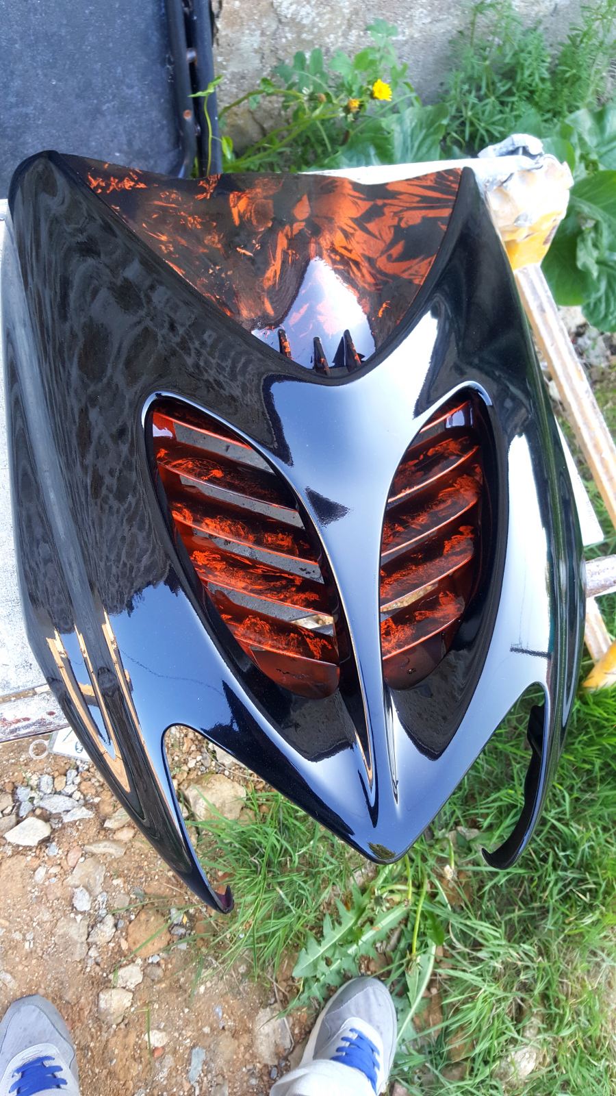

noux Posté(e) le 1 octobre 2017 Signaler Posté(e) le 1 octobre 2017 (modifié) salut pour une bel peinture y faut aprêté attendre séchage complet puis le poncer au 500 après pour la peinture final entre chaque couche il faut que se soi sec au touché après 1 fois sec a coeur tu passe un cou de 800e a l'eau et tu vernis pour chaque couche pareill faut que se soi sec au touché Modifié le 1 octobre 2017 par noux

noux Posté(e) le 1 octobre 2017 Signaler Posté(e) le 1 octobre 2017 c'est pas normal si ça fait sa le prob et que c'est mal dégraissé ou les bombes ne son pas compatible resultat si tout et bien respecter
bouigass Posté(e) le 1 octobre 2017 Auteur Signaler Posté(e) le 1 octobre 2017 C'est fait à la bombe? Je suppose que tu polishes à la fin? Le dégraissage était bon, je sais que cette étape est essentielle donc je m'y applique Je pense plus que c'est un problème de bombe.Les Montana sont bien car elles couvrent bien et peu de couches suffisent mais elles ont l'inconvénient de mal supportées les autres marques. Elles sont entrain de sécher, wait and see

noux Posté(e) le 1 octobre 2017 Signaler Posté(e) le 1 octobre 2017 oui c'est fait a la bombe non pas de polissage juste un poncage pour la peinture et un poncage pour le vernis et 2eme couche oui je pensse pluss quel ne son pas compatible
bouigass Posté(e) le 1 octobre 2017 Auteur Signaler Posté(e) le 1 octobre 2017 noux, tu ponces les vernis au 500 à l'eau ou plus fin? En tout cas le résultat a l'air pas mal Oui Nathan, un 260mm Le résultat des jantes a l'air pas mal, j'ai très peu de peau d'orange, j'attends que ça sèche bien en profondeur et je passe un coup de polish. Hier j'ai été voir chez MBK pour ma fourche et il n'arrive pas à se procurer les joints spy pour ma fourche, comme c'est un Road, c'est un diamètre 30mm, il n'y a plus grand chose de dispo chez MBK pour les vieux Booster...

noux Posté(e) le 1 octobre 2017 Signaler Posté(e) le 1 octobre 2017 pour le vernis je prend un 800 a l'eau
